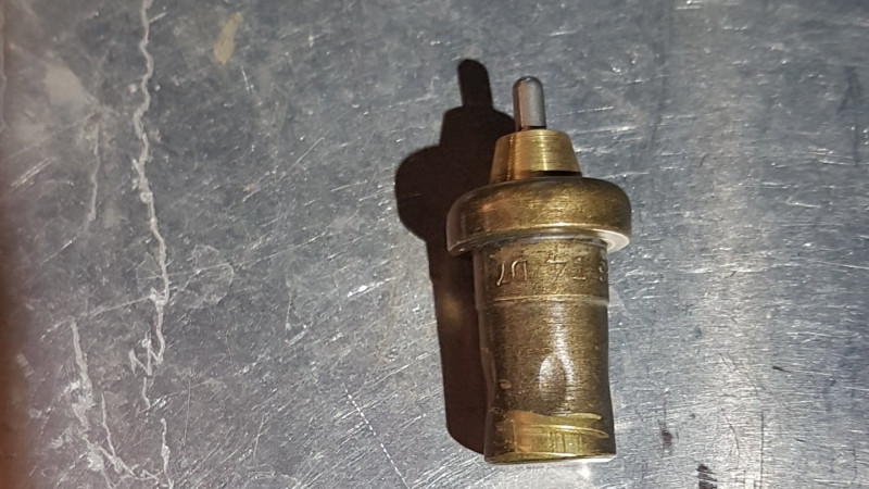

#136 Příspěvek od mr-tomas » 14 úno 2022 14:24
Takže trápení pokračuje, ale možná jsem na stopě. Zkontroloval jsem předvstřik a mám 1,4mm. Vyhodil jsem chladič klimatizace, a teplota se na dálnici (4°C) do kopce držela (s termostatem 78°C) něco přes 85°C, ale olej byl 109°C. Otevřu haubnu a zarazilo mě, že trubky do olejového chladiče nejsou horké, odhadem tak 40°C. Že by byl posranej termostat a zůstává obtok uzavřenej?

#137 Příspěvek od mr-tomas » 17 úno 2022 20:52
Takže byl u oleje kouslej termostat, nechápu jak se to může stat. A jak se kousnul a nemohl se otevřít, tak vytekl do oleje.

#138 Příspěvek od MadTom » 18 úno 2022 07:13
Ono to mohlo být opačně, nejdřiv vytekl a potom jak se nehýbal tak prostě zarostl a zatuhnul, nebo jenom vytekl.
