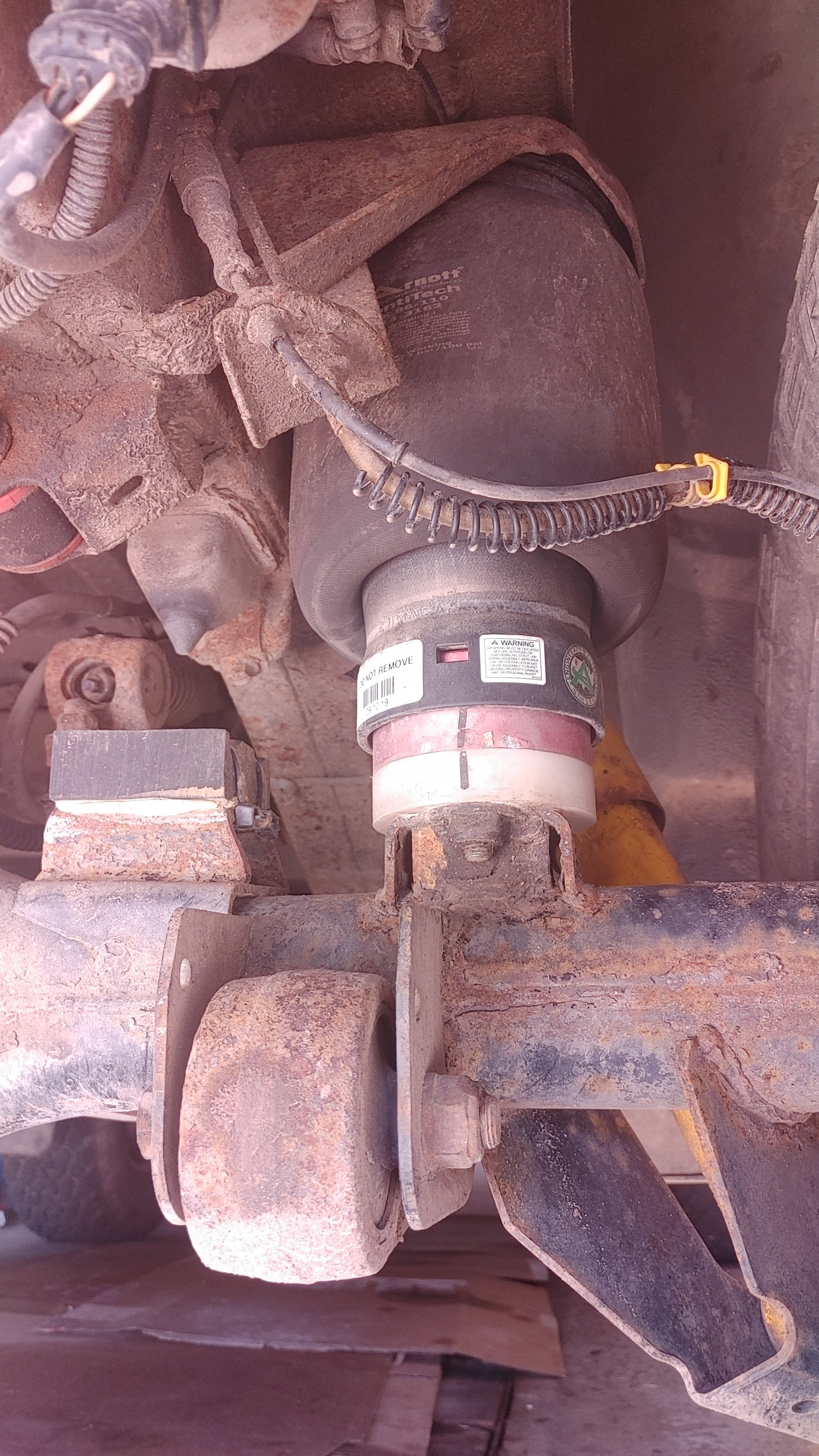

Suhlasim co tu pisete ale treba si este uvedomit jednu vec. Ten kto ma zdvihnute auto ma podlozky pod mechmi a predlzene zadne tlmice. A v tom je mnohokrat problem. O co je dlhsi novy tlmic v roztiahnutom stave minimalne taka ista hruba musi byt podlozka pod mech. V opacnom pripade ma mech snahu sa vytrhnut lebo je fixovany aj hore aj dole. Ja som mal novy tlmic dlhsi o 6cm a podlozku 4cm, tak som si dal este vytocit 2cm zo silonu a zatial mechy nestrelili.

Jestli to mas tak hodne podlozeny, tak naopak pri stlaceni jako doraz napravy nefunguje gumovy doraz napravy, ale samotny mech, coz taky neni uplne dobre. EDIT: vidim, ze mas i podlozku naproti dorazu :yes
A teda s tim, ze o kolik je delsi tlumic, o tolik musi byt minimalne delsi mech, nemuzu souhlasit. Mech je primo v ose pohybu napravy, ale tlumic trochu pod jinym uhlem, takze ta potrebna absolutni zmena delky je u mechu trosku mensi. A navic se standardni delkou tlumicu ma mech porad jeste rezervu.
A to pisu jako clovek, ktery ma 40mm podlozky pod mechama a o tri palce delsi tlumice (terrafirma TF179) a i kdyz jsem zadni napravu urcite nejednou vyvesil, tak mechy nestrelily.

vladob8 píše: 09 zář 2021 15:47 Suhlasim co tu pisete ale treba si este uvedomit jednu vec. Ten kto ma zdvihnute auto ma podlozky pod mechmi a predlzene zadne tlmice. A v tom je mnohokrat problem. O co je dlhsi novy tlmic v roztiahnutom stave minimalne taka ista hruba musi byt podlozka pod mech. V opacnom pripade ma mech snahu sa vytrhnut lebo je fixovany aj hore aj dole. Ja som mal novy tlmic dlhsi o 6cm a podlozku 4cm, tak som si dal este vytocit 2cm zo silonu a zatial mechy nestrelili.
To s tím problémem nijak nesouvisí. Mě měch vystřelil i když jsem neměl delší tlumiče,ale měl jsem podložený měch.

Na doraz směrem dolů jsou pro změnu dorazy nápravy. Ty je potřeba taky upravit

Jedna vec su podlozky pod mech ale tie nemaju vpliv na to ze to striela.
Druha vec aj keby tak potom ako je to mozne ze na starych mechoch sa brazdime ofroad a pretazujeme vozik a zdrzia to.Kym nove arnoty ani sa auto poriadne nenafukne a rana.Pripada mi to skor na nekvalitny plastovy vrsok ktory ma tendenciu pnutia a zvlast pri teple sa uvolnit.Nevidim dovod preco to vlastne nelepia.Aj tak mech nikto nerepasuje.

Proč to lepit? Vždyť od toho je tam ten ocelovej kroužek, akorát to udělali blbě. Tek kroužek je standardní řešení, je i u originál měchů.

Podle mě, pokud povolí ten pásek, tak lepidlo nepomůže, guma se prostě přetrhne a odtrhne od lepidla. Teda pokud najdeš nějaké lepidlo, co bude držet na plastu.

No ja som tak spravil. :rofl Dal som mamuta medzi kontaktnu plochu plast a gumu a este pod pasik.Toto som spravil ako pokus u cinskeho mechu ktory mi uz 2 krat zhodilo.Uvidim co to spravi v praxi.Chcel som kupovat do p38 tiez orig.Arnott ,ale po tejto skusenosti nastala faza lepenia. :rofl Este ho nemam sice zalozeny ale coskoro vyskusam.
