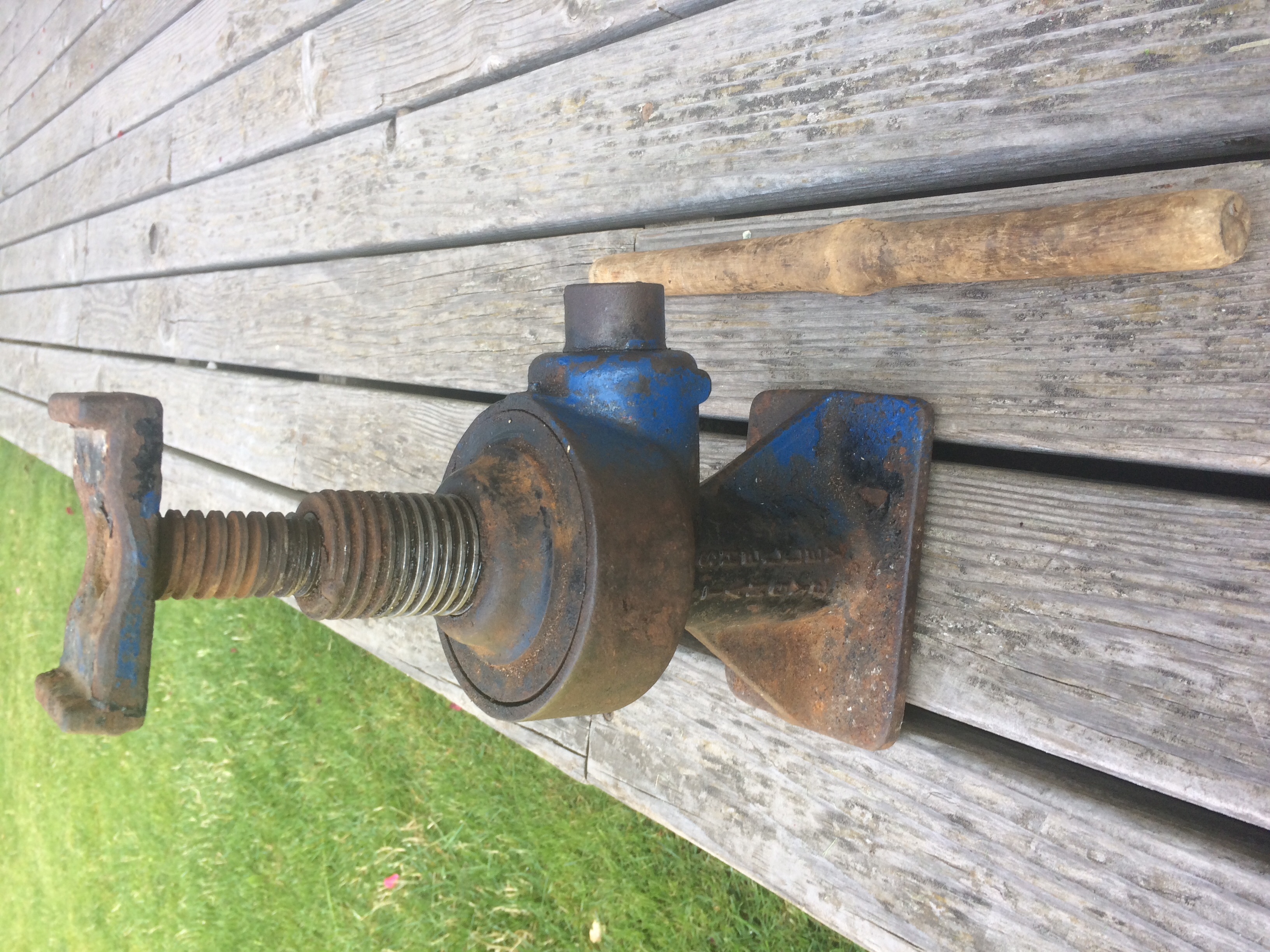

tak som pozháňal original zdvihak mám ho už doma, chybí mi ešte stredná časť tá dlha tyčka čo ide medzi zverák a tu drevenú rukoväť
Nemá niekto na predaj ?

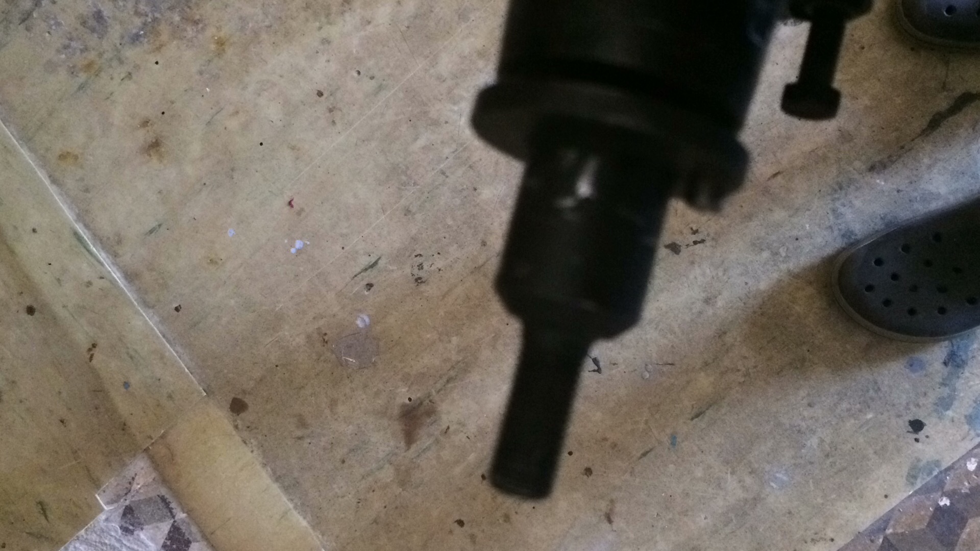

Zdravim ,
viete niekto poradit? Kupil som novu vodnu pumpu, ta napravo je nova ta nalavo stara ibaže konce su odlisne da sa to dajako prisposobit ?
Dik Jozef

Re: S III 1982 SWB z Toskánska
#74 Příspěvek od discovery1liptov » 09 zář 2021 14:56
Preredukuj to cez cierne silikonove koleno.

#75 Příspěvek od Poly » 09 zář 2021 15:49
Předpokládám, že problém je úplně jiná příruba/osazení na řemenici a vrtuli...
Popravdě si neumím představit jak bych to redukoval, protože jsem u Series vždycky viděl vodní pumpu s přírubou na 4 srouby. Jak vypadá ta řemenice a vrtule ?
EDIT: Nebude to tím, že máš SIII z posledních roků výroby ? a ta nově koupená pumpa je pro starší auta ?
#76 Příspěvek od Jozef P » 09 zář 2021 16:56
[attachment=0]E366DB85-D86E-4E08-9396-4FFEAE799D61.jpeg[/attachment
Jozef P
Příspěvky: 165
Registrován: 01 bře 2016 11:34
tel.: 00421905119947
auto: defender 90, LR Slll
#77 Příspěvek od Jozef P » 09 zář 2021 17:02
Mám seriu 1982 a na webe som nevidel na predaj vodnú pumpu tohto typu iba tu s prírubou na fotke vpravo ktorú som kúpil v Litepe,
tak neviem či kupiť druhú remenicu aj s vrtulou alebo sa dá ta príruba vymeniť ?
ďakujem Jozef
#78 Příspěvek od Poly » 09 zář 2021 17:18
Jestli jde priruba vymenit to ti neporadim, ale podle rozpadu/rozkresu v katalogu dilu, bych rekl, že ne.
Pumpa kterou hledas ma oznaceni ERC9200
https://www.advancedfactors.co.uk/water ... 3604-c.asp
Zkus pohledat za kolik ji kdo dodá, ale asi by bylo snazsi vymenit remenici, jestli by šla použít tvá vrtule netuším.

#79 Příspěvek od Jozef P » 09 zář 2021 18:44
ďakujem pekne na webe som ju našiel iba na dvoch strankach ale bez ceny tak asi pozhanam remenicu a vrtulu,
porípade zrepasovať staru ale to neviem či by som dakoho našiel,

#80 Příspěvek od Poly » 09 zář 2021 21:40
Co jsem koukal tak se tahle vodni pumpa objevovala až v pozdních letech výroby SIII a nasel jsem ji snad jedine v Italii...
Vzhledem k cene, bych byt Tebou, sehnal jinou remenici a vrtuli. Na 2,25 dieselu muze byt klidne i bez visco. Dodavala se tak jako zakladni vybava.
