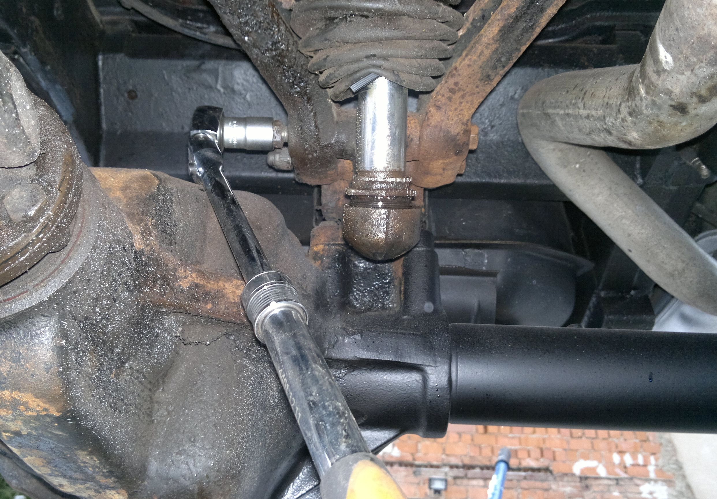

Teda, docela mě zajímá jak Ti to půjde rozebrat. Předevčírem jsem se totiž na Defíku dostal k tomu samému úkolu - sundat samonivelačku a dát tam (aspoň prozatím) klasický držák s novým čepem. Musím říct, že to je zatím největší voser co jsem na tom autě řešil. Až na několikátý pokus se mi podařilo uvolnit zajišťovací matici na spodním čepu niveláku, povolil jsem matky na těch dvou šroubech co upevňují držák čepu k ramenům a tím sem skončil. Dvě hodiny jsem pak řezal za neustáleho nahřívání, mražení a mazaní do těch dvou šroubů a hovno, nehnuly se ani o fous, zřejmě totál zarezlé. Ještě zkusím vzít indukci a celý to prohřát kolem šroubů.
Jinak nevím jak u RRC, ale u Defa prý se mají při vyndání samonivelačky osadit pružiny určené pro standardní verzi bez niveláku.
A co se týče špíny - jestli myslíš takovou tu hutnou směs ochranného "asfaltu" (bitumenu, bodýčka pod.), hlíny a oleje, tak tu jsem nejlíp sundal flexkou s kotoučovým kartáčem nebo kotoučem s plastovým rounem. Až potom přišel na řadu čistič, tech. benzín apod.

Za to u mě je to divočina. Nivelátor je dole, čtyři šrouby co drží horní závěs se daly naštěstí povolit.
Ale docela by mě zajímalo jak se dají vyndat ty horní dva šrouby ? Na spodní jsou v příčce díry a dají se vyhnutím vytáhnout.
Ramena jsem musel začít odvrtávat. Pořídil jsme si i 20t lis, ale ani při deseti tunách se šrouby nepohly o píď. Ale byl to jen test, protože to nemám zatím vybavené na pořádné upnutí a ani sem to netrápil ohřevem. Vyklepnutí ramene na starně u matek pomocí klínu jsem zkoušel taky a nic.
