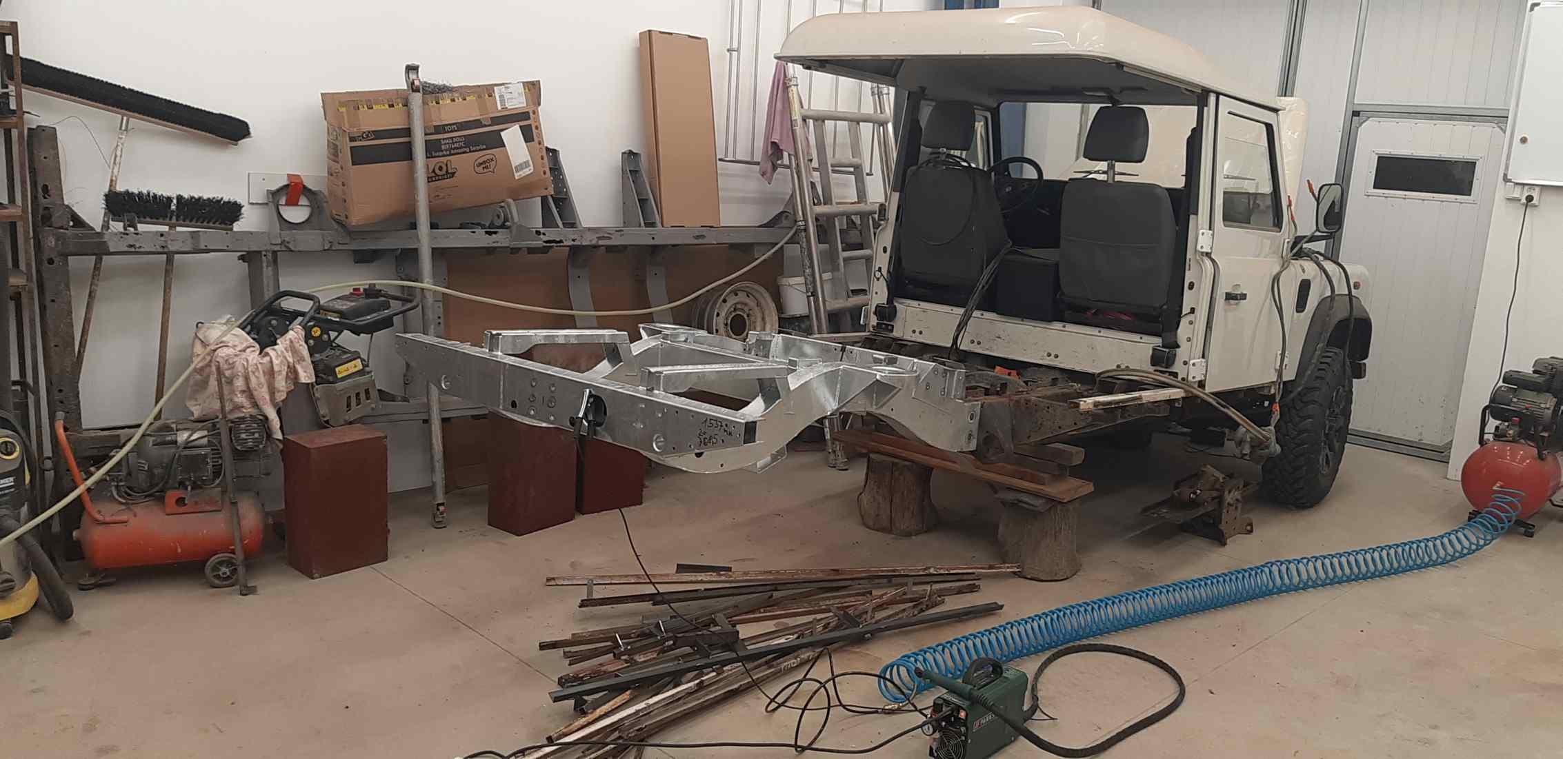

Plazmová řezačka z Lidlu se osvědčila - umí to rozebrat i polotovar na perníkovou chaloupku, takže můžu prohlásit, že je perníkožravá. Nakonec jsem nepřivařil k rámu madla, aby z toho byl stylovej trakař, ale raději nový kus rámu rovnou v zinku. Bez zadní nápravy to vypadá trošku divně.

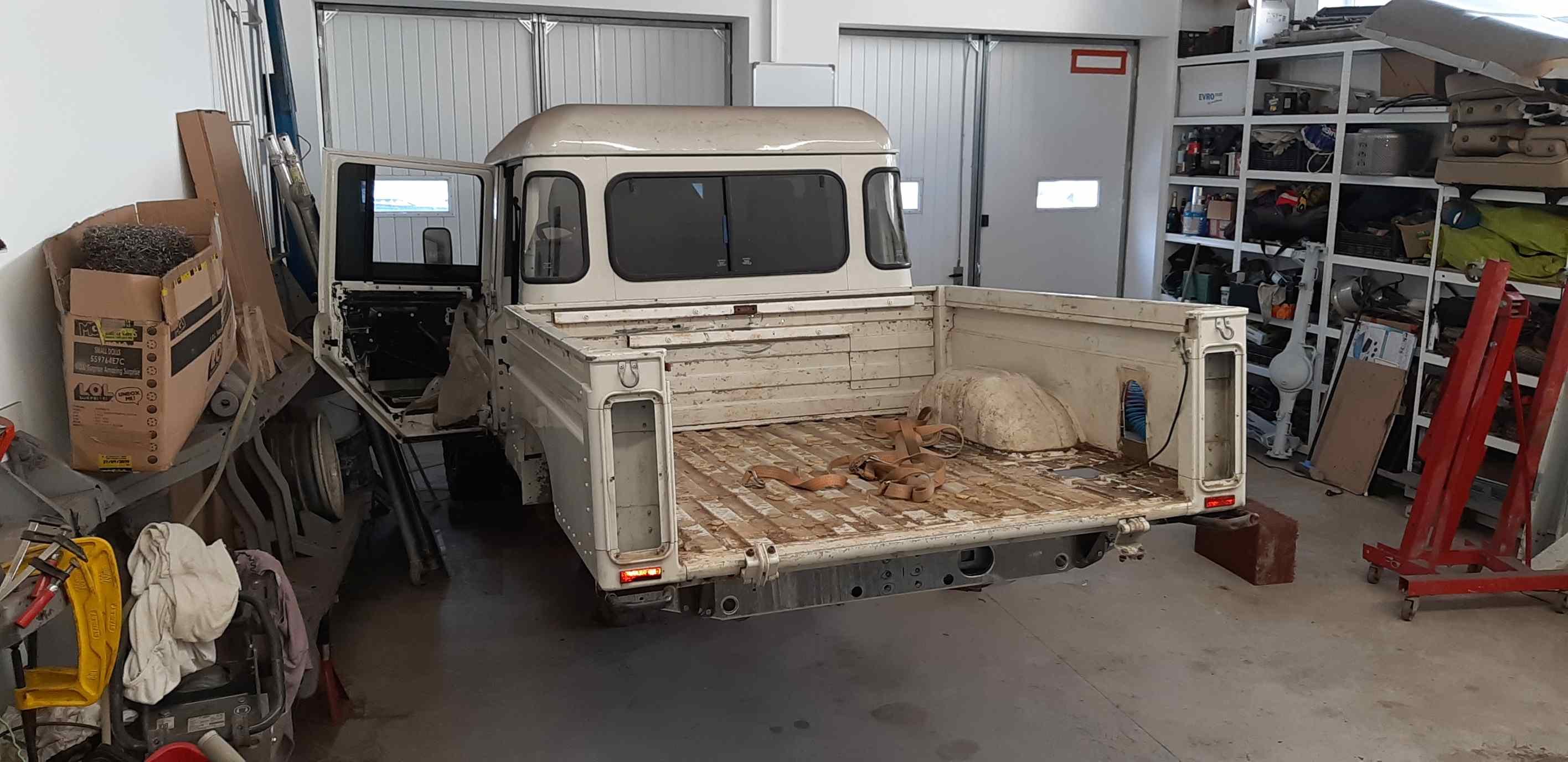

#665 Příspěvek od MadTom » 25 pro 2021 09:30
Opět jsem se trošku posunul - zkušebně jsem to složil, než půjde vše možné do zinku, aby bylo jasné, zda to pasuje. Samozřejmě že nepasuje, takové 1cm rozdíly v rozměrech mezi starým a novým koncem rámu mě už nerozhodí. To se celá bouda na autě nesedí uprostřed, ale o skoro centimetr je posunutá, to jsem nečekal, ale co už, takto jsem to dostal, předělávat to nebudu. Nakonec jsem si vzal vodováhu s laserem, že zkusím korbičku vyrovnat vůči zbytku auta. Po půl hodině měření, kdy nesedělo vůbec nic, ani tak korbička není pravoúhlá, jsem přešel z rozlišování milimetrů na toleranci 0,5 cm a najednou vše sedí. Prostě defender. Ještě složit a namontovat na auto zadní nápravu a mohu to začít znovu rozebírat. Je to celkem jednodušší, když jdou šrouby normálně povolit, oproti tomu, když se musí utrhnout, uříznout nebo odvrtat. Rozborka zadní části kabiny zabrala asi 2 dny ve dvou lidech, složil jsem to sám za 2 hodiny. :Pohoda:

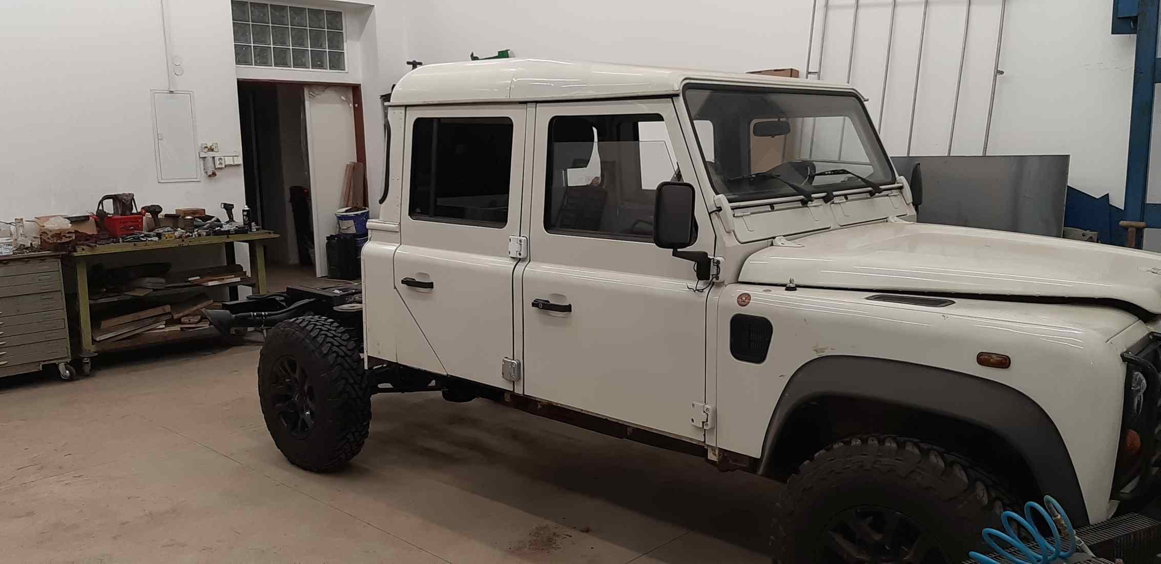

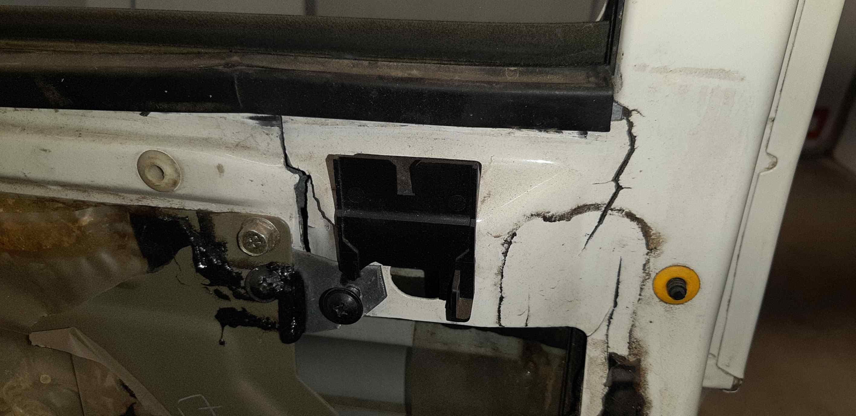

#668 Příspěvek od MadTom » 12 úno 2022 23:02
Tak včera jsem na opravený rám poskládal boudu, opět jsem si uvědomil, že tolerance nikoliv zednické ale zemědělské, a dnes je z toho opět kabrio a hledají se další drobnosti, jako prohnilý bulkhead a popraskané dveře. Ty dveře překvapily, protože už jsou tam dveře vyměněné za nové lisované.
únavové praskliny rámu dveří, už to někdo zkusil sešroubovat, zbytečně

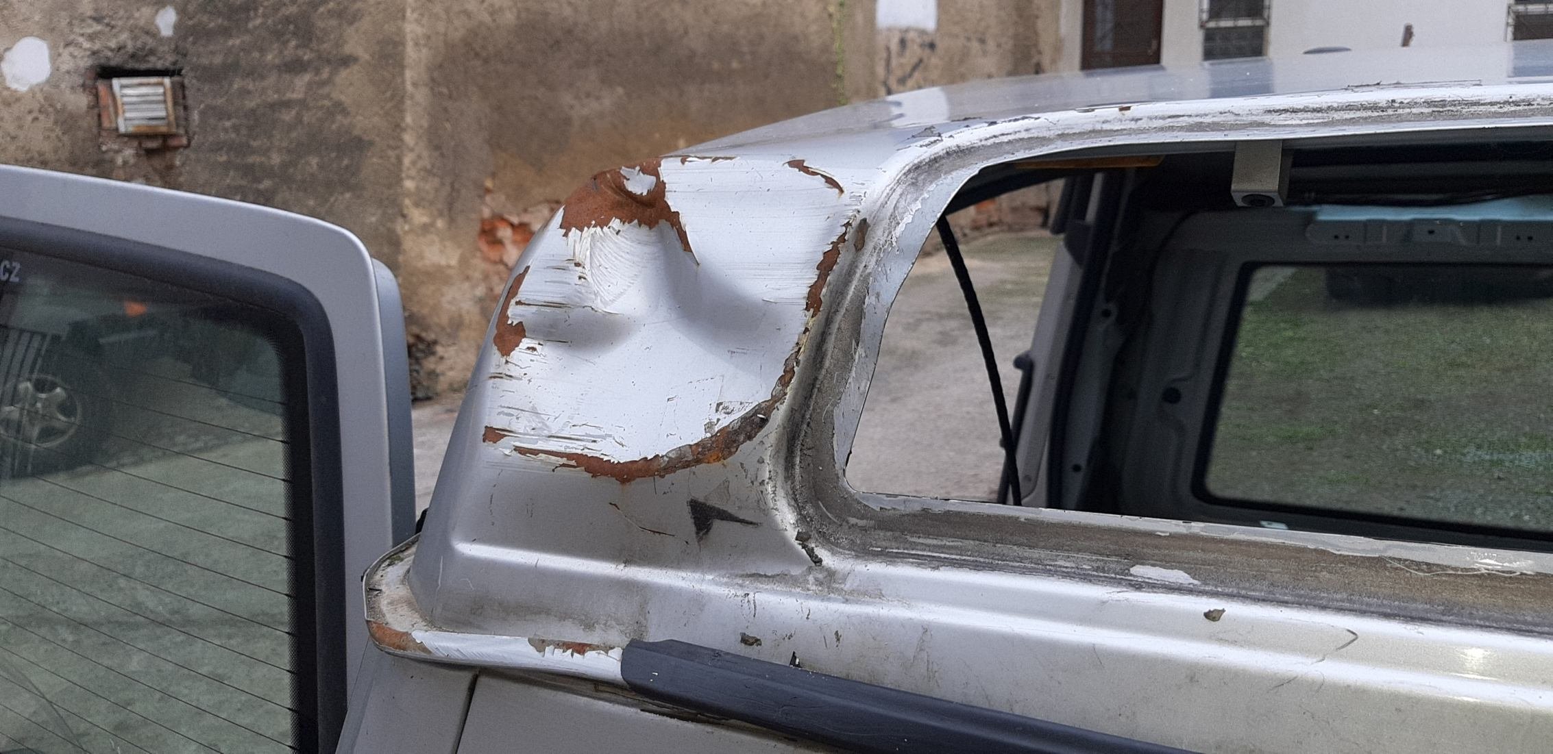

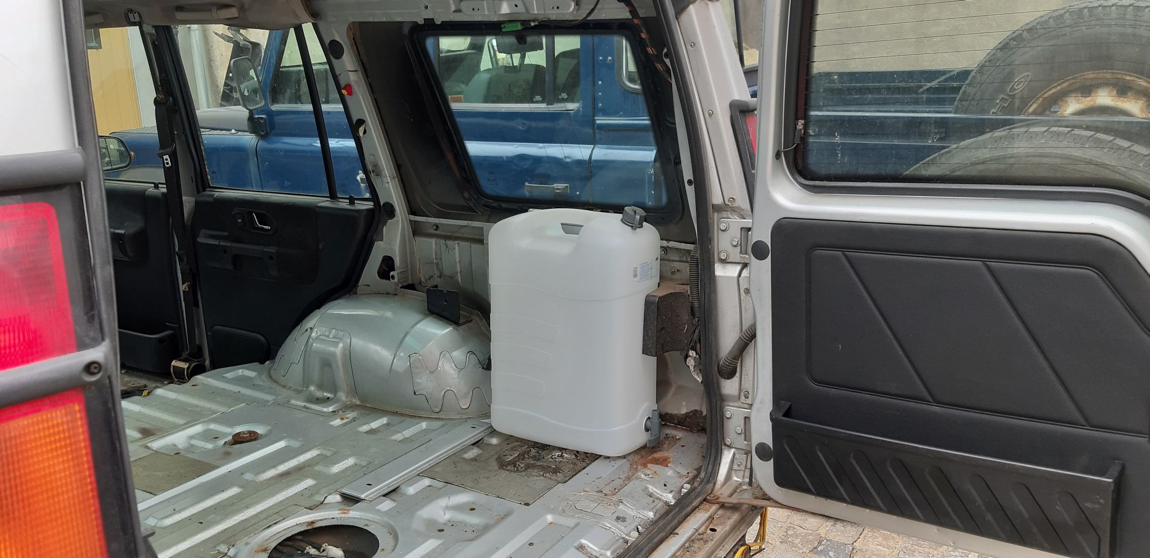

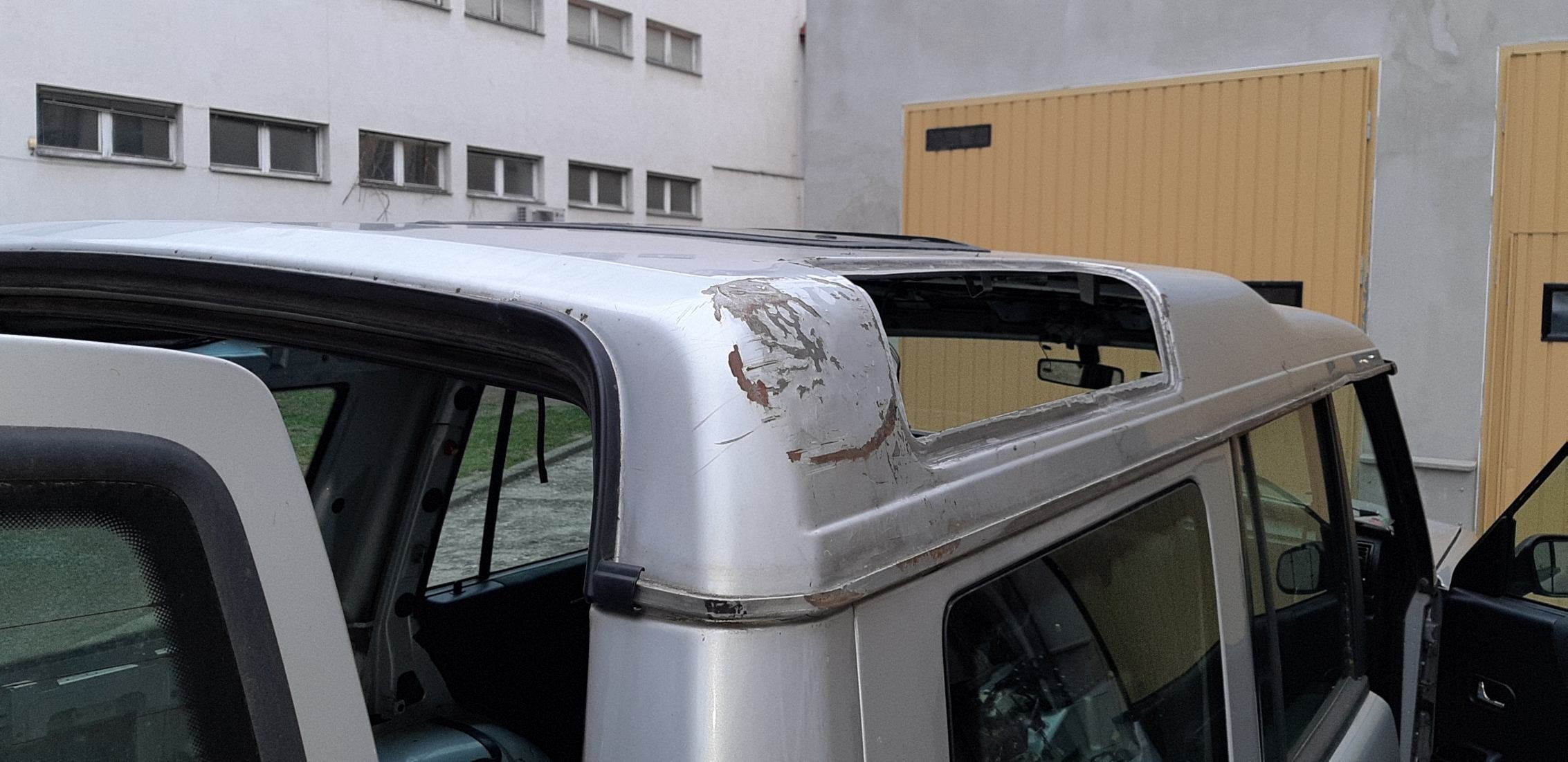

Protože se pomalu blížím k tomu, že modrou 130ku rozeberu na kompletní repasi, tak jsem otci koupil stříbrnou faceliftovou D2, aby měl čím jezdit na chalupu. Ono je to zatím spíš střep, takže první bylo sundat obě torza nárazníků, následně kompletně vykydat celý interiér - od stropnice po koberce, a začít řešit drobnosti, aby ze střepu bylo opět auto. Minulý majitel si auto užíval, já se zatím bavím s kladívky a paličkami, když likviduju následky - zatím se mi to nahrubo podařilo v rohu střechy.
A protože jsem se rozhodl, že v naší zelené výletové D2 doplním nádrž na vodu, tak jsem vykydanou stříbrnou rovnou použil jako demo, jestli se tam ten kanystr rozumně vejde - vejde, sice bude kousek koukat, ale to nevadí. Má 35 litrů, to je to podstatné. Do stříbrné vodu řešit nebudu, zatím je jako správný LR samozalévací, myslel jsem si, že tam teče přelepeným rozbitým okénkem, a ono ne, ono tam teče střešní oknem - ucpané kanálky pro odtok vody v kombinaci s neexistujícím těsněním mezi oknem a střechou. Už jsou obě venku. A protože tam teče už déle, tak si voda našla místo pod ipou nebo co to bylo, nalepenou s výroby na podlaze a podlaha prorezla zevnitř auta. Holt pod to ipou to bylo jenom v základové barvě, stříbrná byla až přes. Naštěstí to vypadá, že prahy vyhnilé nejsou.
35l kanystr, sice se úplně nevejde do kapsy, ale to nevadí

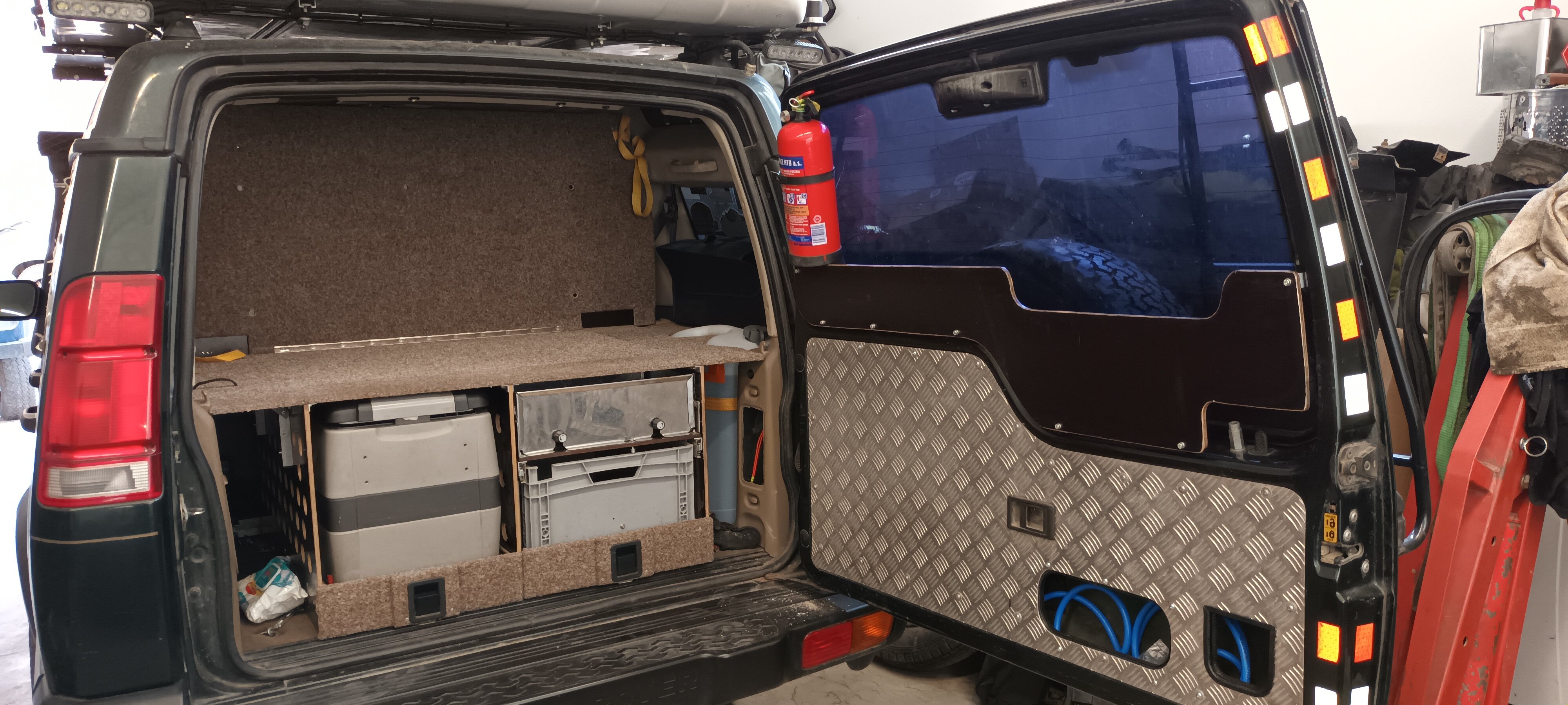

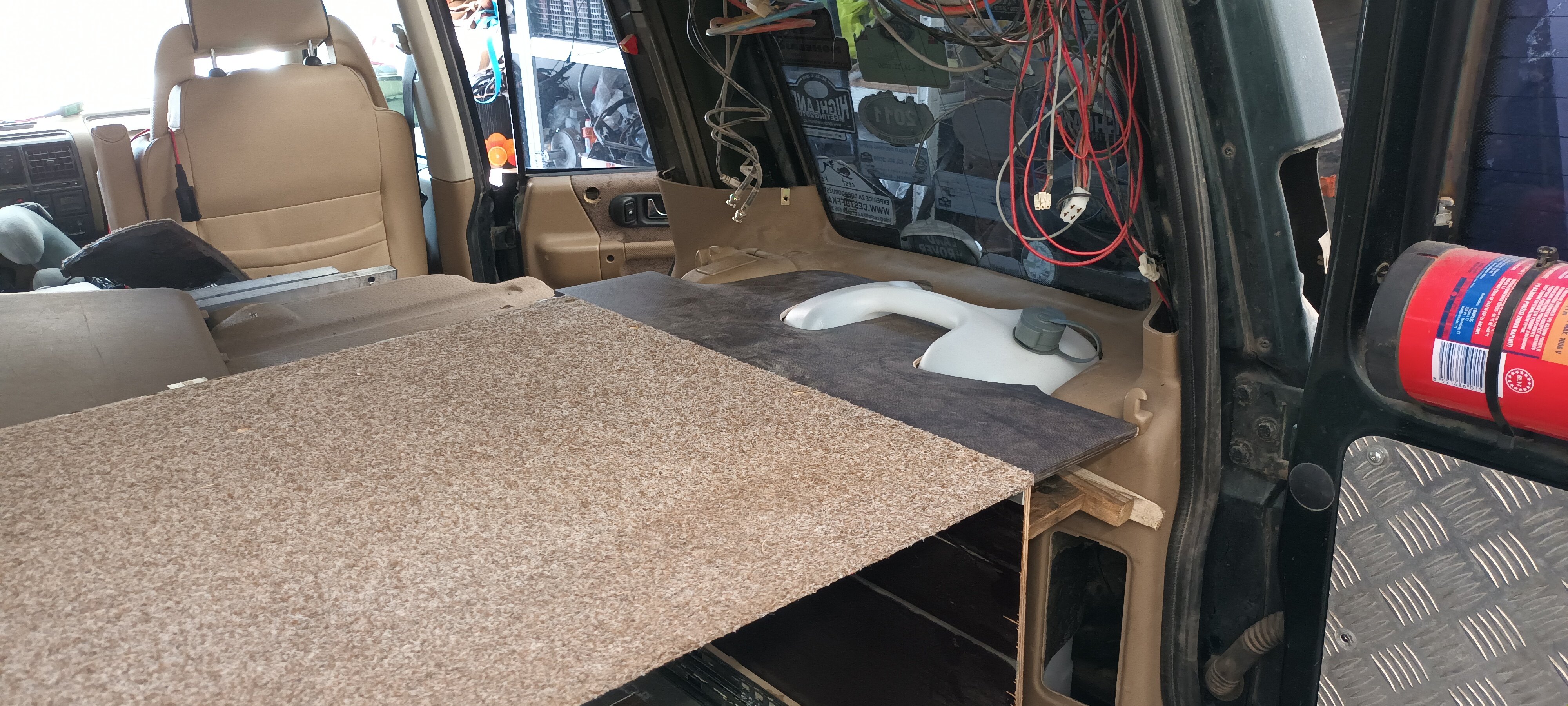

#673 Příspěvek od MadTom » 24 kvě 2022 13:00
Tak voda by byla v autě, a vypadá to, že se zatím drží jenom uvnitř v kanystru, což je dobře, a teče ven tak kde má, což je ještě lépe. Protože jsem tím ztratil trošku úložného prostoru, tak jsem začal vymýšlet, jak to nahradit, a ty mi přijela náhoda v podobě auta s poličkou. Tak jsem si to vyfotil a následně vyrobil. Chtělo to přesunout hasičák, kterej jsem původně chtěl přesunout někam do regálu, ale nakonec se na něj v autě místo znovu našlo. Z kartonu vystřihnout šablonu, tedy takzvaný CAD (cardboard aided design), omalovat na zbytek 9mm překližky co zbyl z výroby spaní, vyřezat, zabrousit a přidělat na dveře.
Vejde se tam toho dost.
