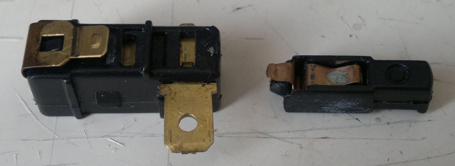

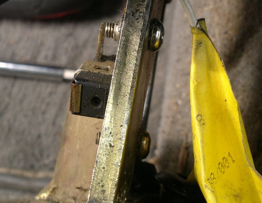

A další typická opravička. To by nebyl Defík, aby na něm neproblikávala kontrolka ruční brzdy. U Pumy sem dvakrát řešil překlesaný kablík a tady po sundání manžety vypadala situace stejně, kablík pěkně ukázkově zohýbaný podle držáku páky.
Ale nakonec to byl přeci jen spínač. Stačilo jeho rozebrání, vyčištění, napružení a zase jede.

Šrouby klemy spínače doporučuju vyměnit za imbusové nebo torxy, protože ty se pak narozdíl od původních křížových lépe povolují/utahují bitem nastrčeným v malé ráčně.
