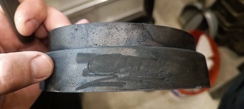

Re: Tlumiče LR BWI vs BWI
Mám je na dílně. Jsem už trochu nedůvěřivý ale na horních prachovkach vidím vybroušený identifikace a dle mě vidím část loga LR
Ano logo je tam jeste videt.
Tohle tema jsem rozjel, protoze jsem si puvodne koupil
Bilstein u ktereho vyrobce uvadi, ze je lepsi nez original.
D4 nasledne byla jak prkno, Bilstein pri vyvoji asi zapomnel, ze D4 je komfortni, ne sportovni vuz.
Chtel jsem tedy zpet svuj komfort, uz tam mam BWI a D4 je opet jak z tovarny. Za polovicni cenu tedy dostanete stejny produkt jako LR BWI.
