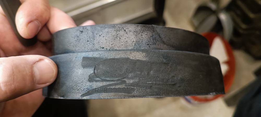

Mám je na dílně. Jsem už trochu nedůvěřivý ale na horních prachovkach vidím vybroušený identifikace a dle mě vidím část loga LR
Re: Tlumiče LR BWI vs BWI
Ano logo je tam jeste videt.
