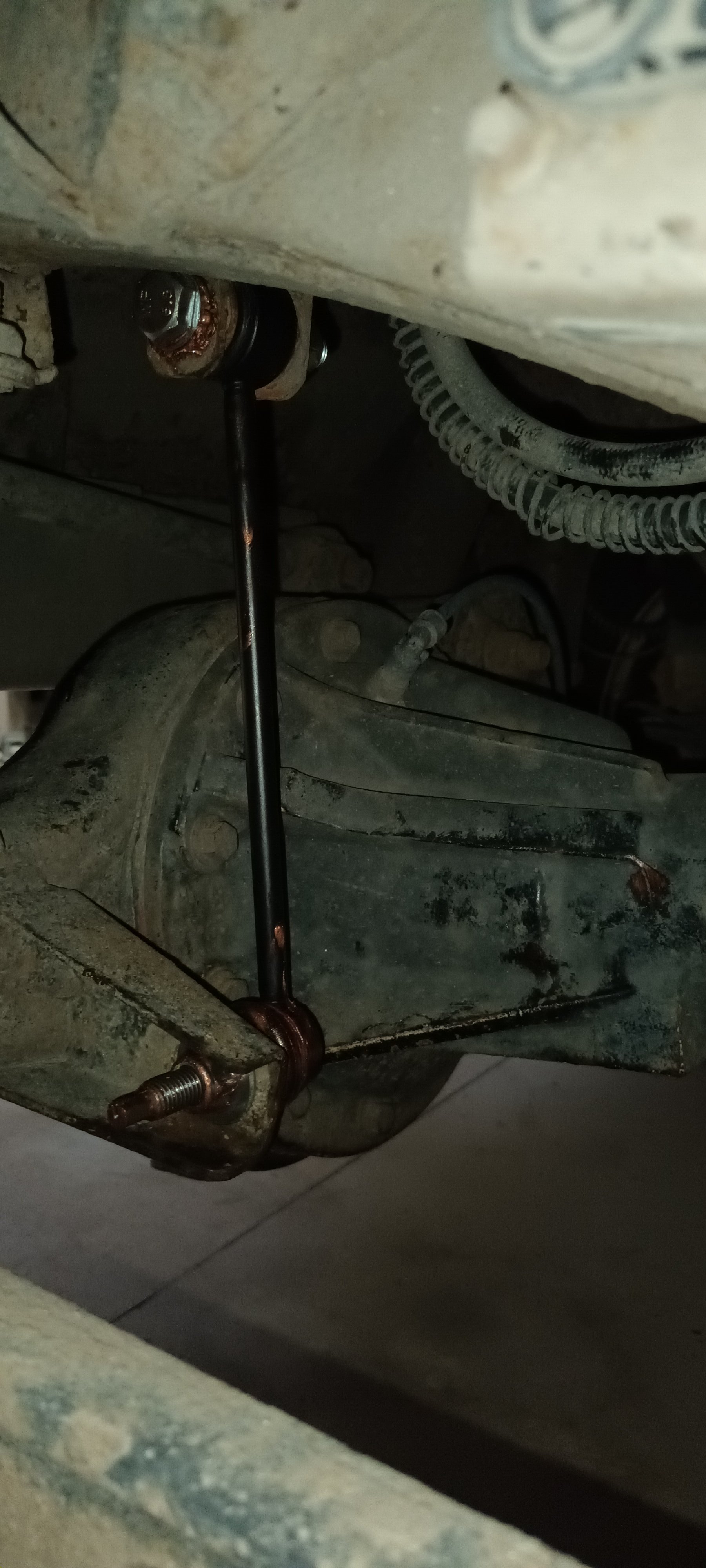

Tak pokračujeme, dneska výměna tyček stabilizátoru. Vydržely asi 8 let. Tentokrát žádné HD ta 1500Kč kus, ale obyčejné po 270Kč. Uvidíme, co vydrží.

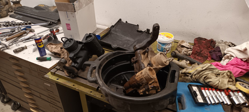

Silentbloky motoru vyměněny, a rovnou jsem konečně přehodil i tekoucí převodku řízení, za repasovanou, snad netekoucí.

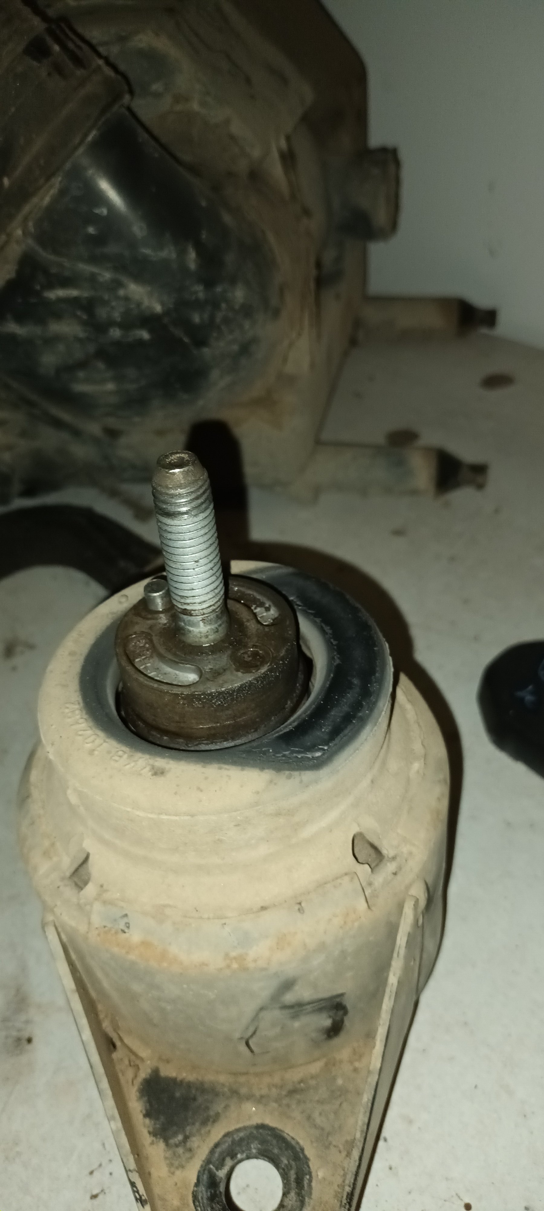

Silenblok motoru na straně spolujezdce je v pohodě, stačilo povolit šrouby, nadzvednout motor (před tím sundat vrtuli) a silentblok spodem vyndat. Na straně řidiče to bylo složitější, protože se mi nechtělo rozebírat půlku olejového hospodářství motoru, tak jsem raději demontoval tyč mezi volantem a převodkou řízení, potom se z nadzvednutým motorem dá silentblok pootočit a vymanévrovat ven.
Silentbloky mají zespodu díry, kde je vidět, jestli si střed sednul až dolů, nebo ne. Pokud si sednul, tak jsou na výměnu.
S převodkou je to trošku těžší, ale po odpojení všeho možného, jsem kurtama přitáhnul na stranu vodní hadice a převodka šla ven a nová zpět. Ideálně to chce dva lidi, a novou převodku uvázat na provaz a tahat i z vrchu, protože je pěkně těžká. Motor jsem zvedal zvedákem na motory z vrchu. Mohlo by to jít i heverem zespodu za vanu, ale tohle mi přišlo lepší.
silentblok ze strany spolujezdce - vymačkaný a zamáčknutý dolů, na straně řidiče byl v lepším stavu.

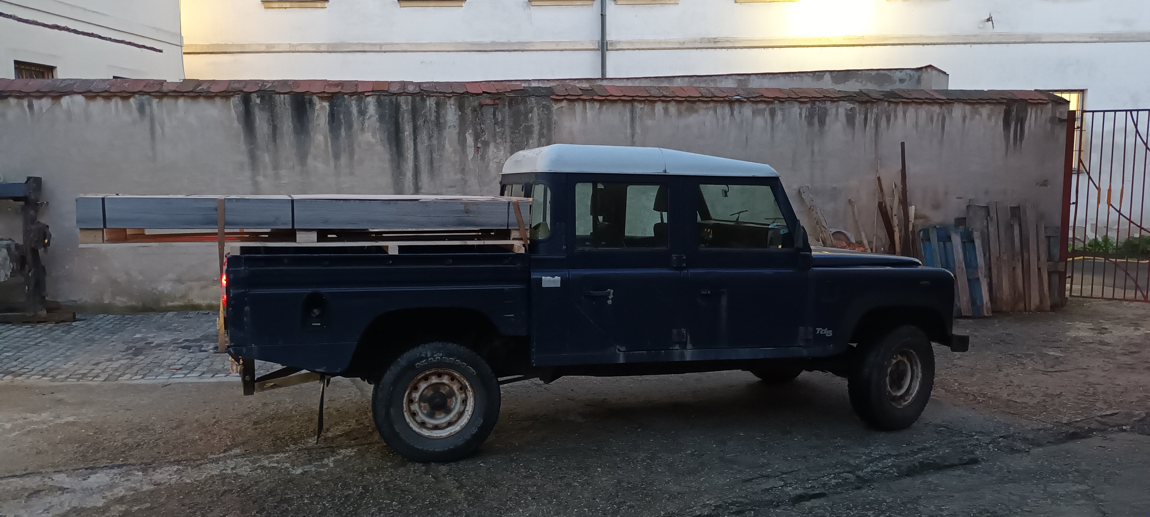

130ka musí pracovat ... Bylo potřeba převézt pár kousků překližky....

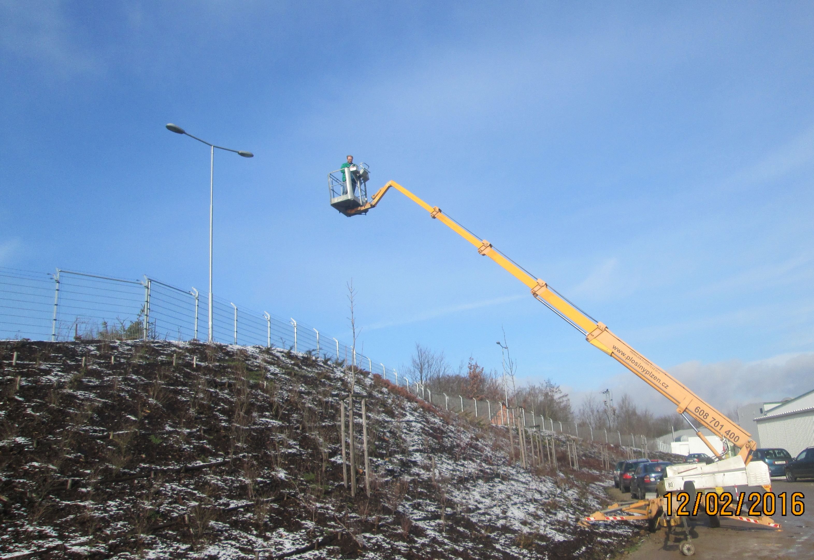

MadTom píše: 04 říj 2022 07:18 Půjčoval jsem si druhou nejlepší hračku pro chlapa, hned po bagru.
To nevim teda, do dneška mám husí kuži když vidím plošinu :grin: . Měnit LEDky na lampách na stráni byl zážitek, celou dobu jsem přemýšlel jestli bude lepší zůstat viset na lampě nebo padnout s "labutí" dolů až se převrátí :lol:

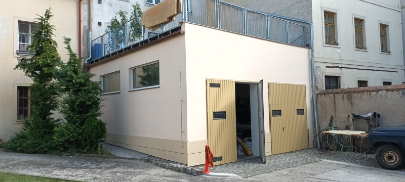

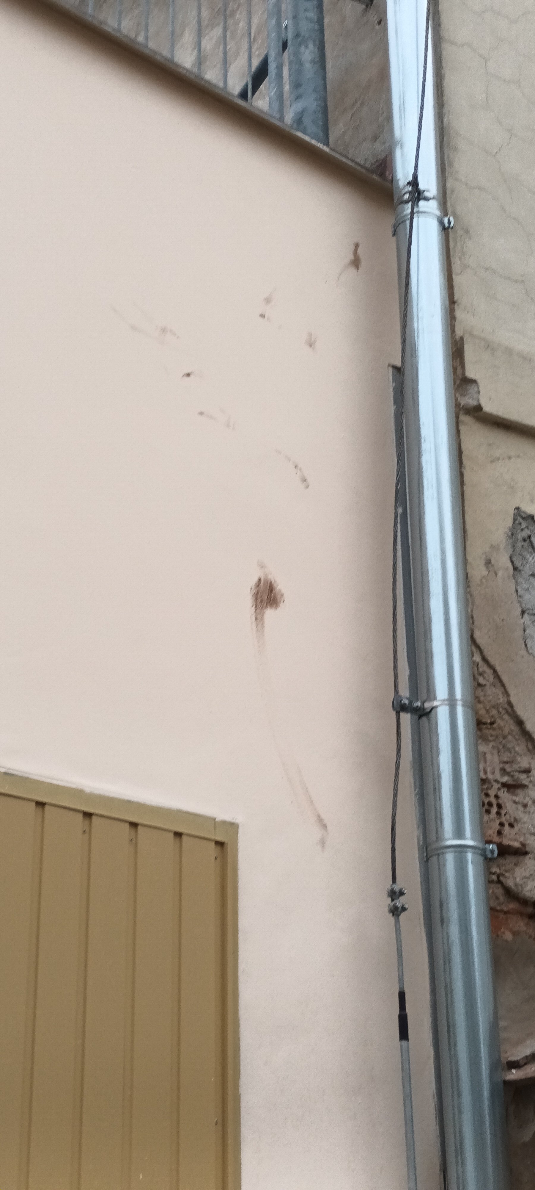

Tak jsme před týdnem natřeli garáž finální barvou. Vypadalo to moc pěkně. Až dnes ve 4:30 slyším dupání po střeše a on tam nahoře panáček, a že je tam omylem :shock: . Ožralý Slovák si vylezl po lešení do 12m, následně přelezl na střechu, po té si pobíhal, a když jsem mu řekl, že jdu volat policajty, tak slezl na druhé straně pro hromosvodu na terasu a následně z ní po hromosvodu dolu. A při tom zašlapal tu nově natřenou fasádu.
Takže noční a dopolední zábava s policií. A ten blbec si to ani nepomatuje. :devil
No nepoděkovali by jste mu.... Shodit ze střechy jsem ho nemohl, kdo by to potom uklízel. :hmm:
Chápu, že byl ožralej, a možná i něco dalšího, ale být na střeše ve 4 patře omylem je už trošku moc. A ještě se u toho nechat chytit.
