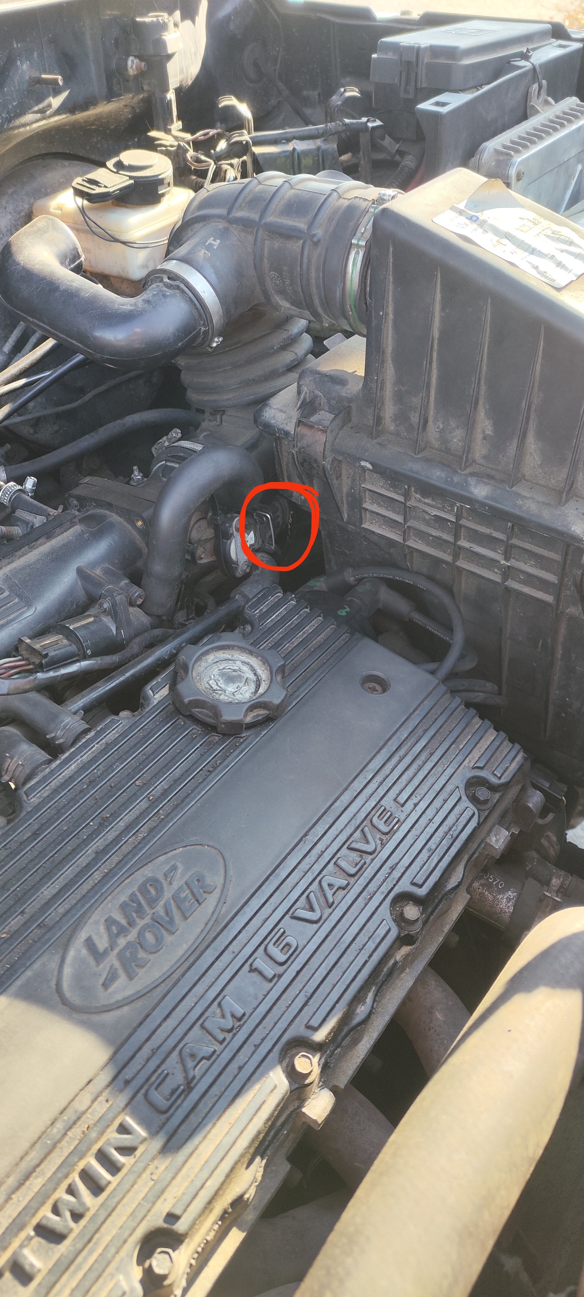

Re: F1 1.8 se dusí rada? Vyřešeno
Ahoj. Prosím Tě, kde najdu ten konektor? Mám podobný problém. Zítra zkusím vyměnit víčko a palec rozdělovače, ale kdyby to nepomohlo...Charnik1 píše: 09 zář 2022 19:41 Špatný kontakt na konektoru. Byl volný. Tak se pročistil konektor a pro jistotu zajistil El. páskou aby držel. A to bylo právě to že při otřásání jednou držel a jindy ne a auto škubalo. Už jen vyřešit problém s ABS a auto je komplet hotové ale to bude oříšek.
Free 1.8, 5dv, r.v. 2000
Je to na škrtící klapce. Zespodu škrtící klapky je váha vzduchu a do ní je připojený konektor.
Díky za odpověď. Dneska jsem to zkusil nastartovat a v pohodě. Ale když už jsem měl to víčko rozdělovače a palec, tak jsem to vyměnil a prostříkal všechny konektory, které jsem viděl, kontaktolem. Tak se uvidí.
