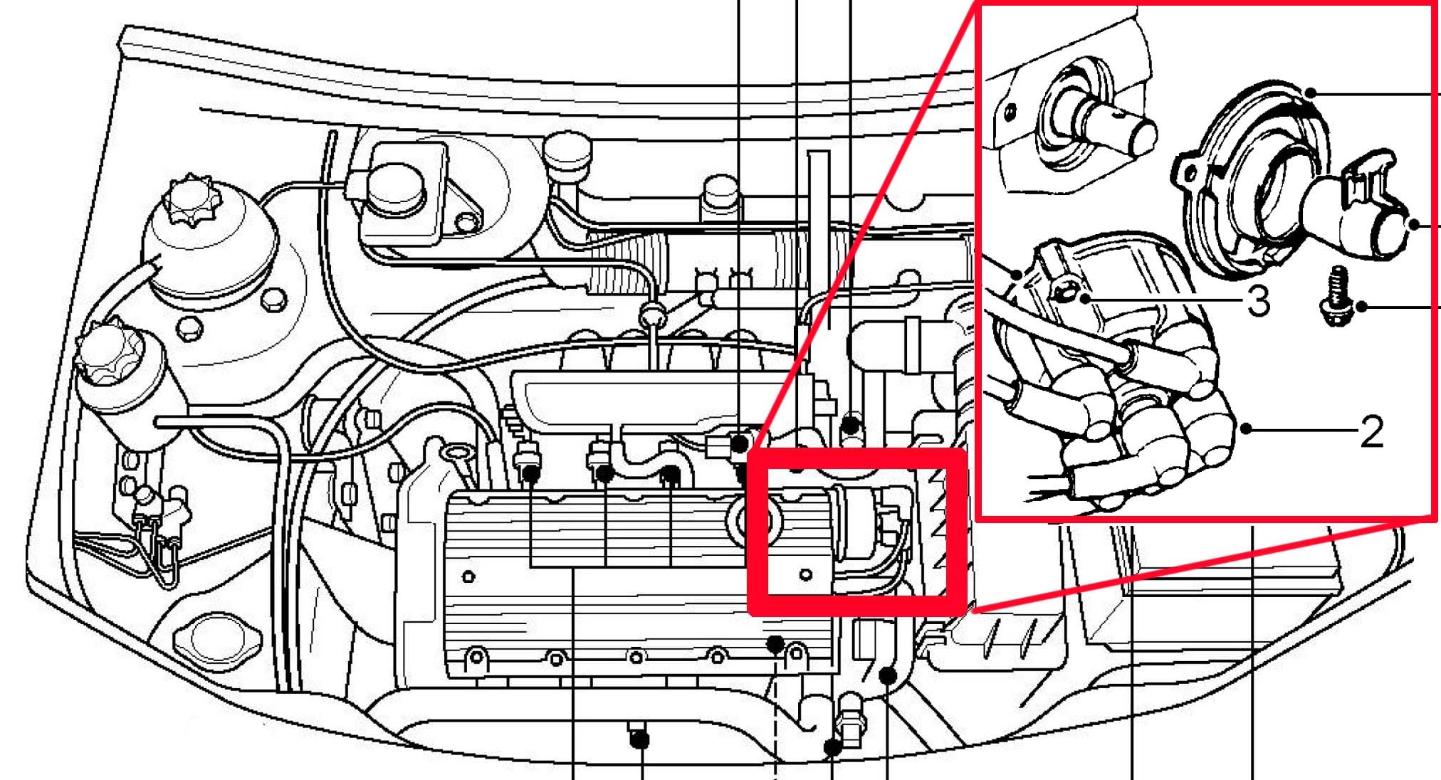

A co rozdělovač. Při takovém skákání otáček bych prvně kouknul na něj a na svíce. Ty tam máš ještě mechanickej typ.

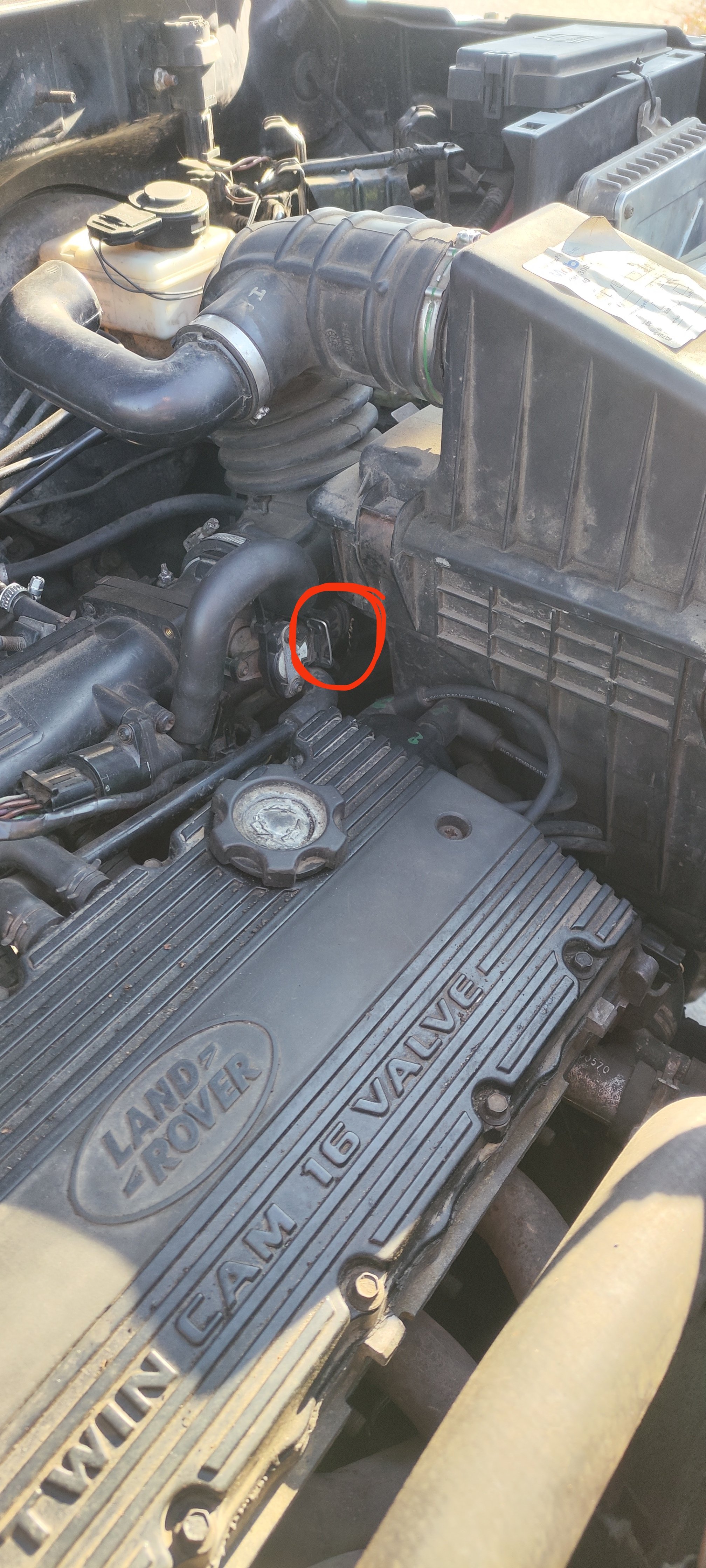

#8 Příspěvek od Charnik1 » 18 říj 2022 10:37
Je to na škrtící klapce. Zespodu škrtící klapky je váha vzduchu a do ní je připojený konektor.

#9 Příspěvek od Charnik1 » 18 říj 2022 10:58
Tady je ten konektor hned vedle rozdělovače

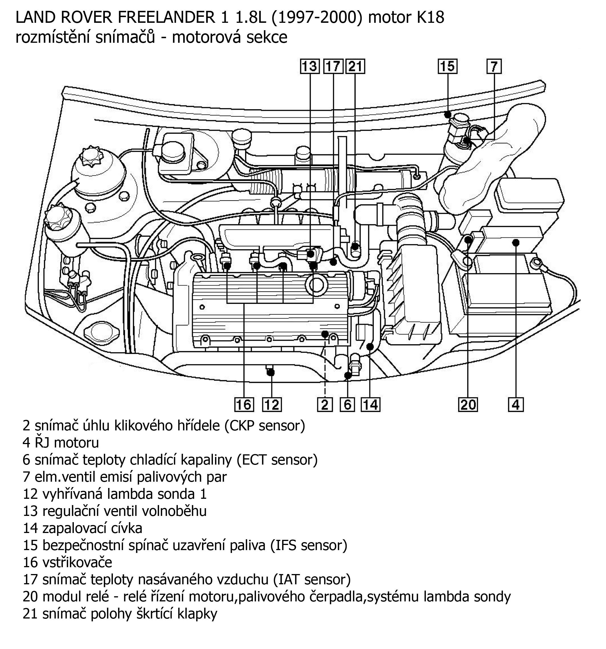

Kuťas píše: 06 lis 2022 08:12 Napadlo mě, jestli to nemůže být čidlo teploty, které spíná ten ventilátor? Že si třeba ŘJ myslí, že je motor teplý, tak dává jiný poměr směsi .
Kuťas píše: 06 lis 2022 08:12 A navíc při studeném startu (normálním i při tom nenormálním) se roztočí na cca 20-30 sekund ventilátory chladiče.
Možná že jsi na stopě. A nebo možná ne :grin:
V manuálu je napsáno, že když selže (chybí signál) čidlo teploty motoru, tak ho ŘJ nahradí "záložní" hodnotou 60°C. A navíc se spustí ventilátory.
