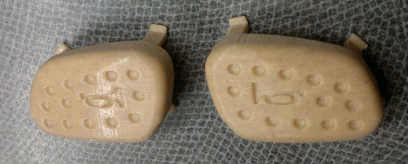

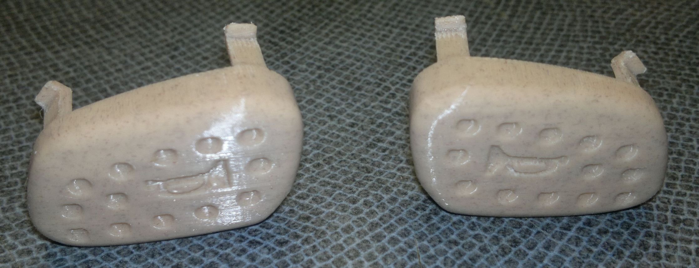

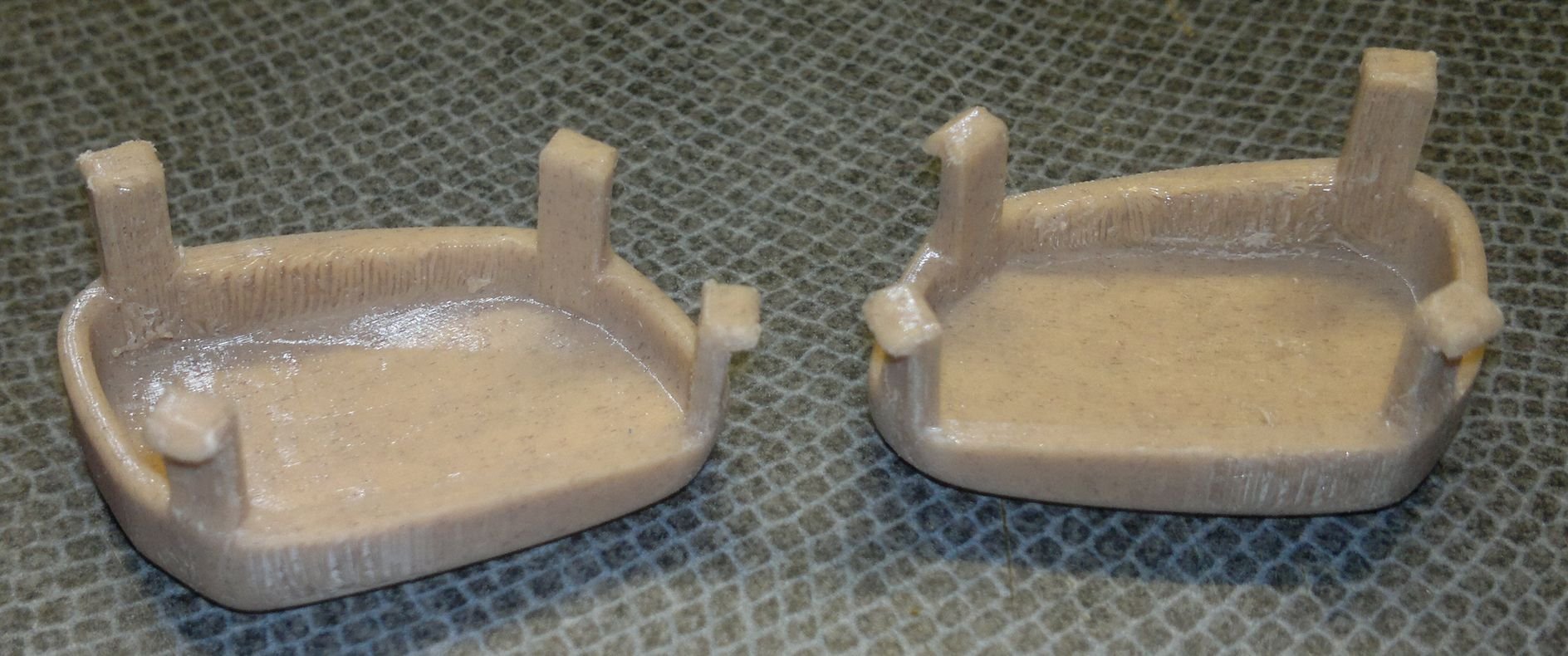

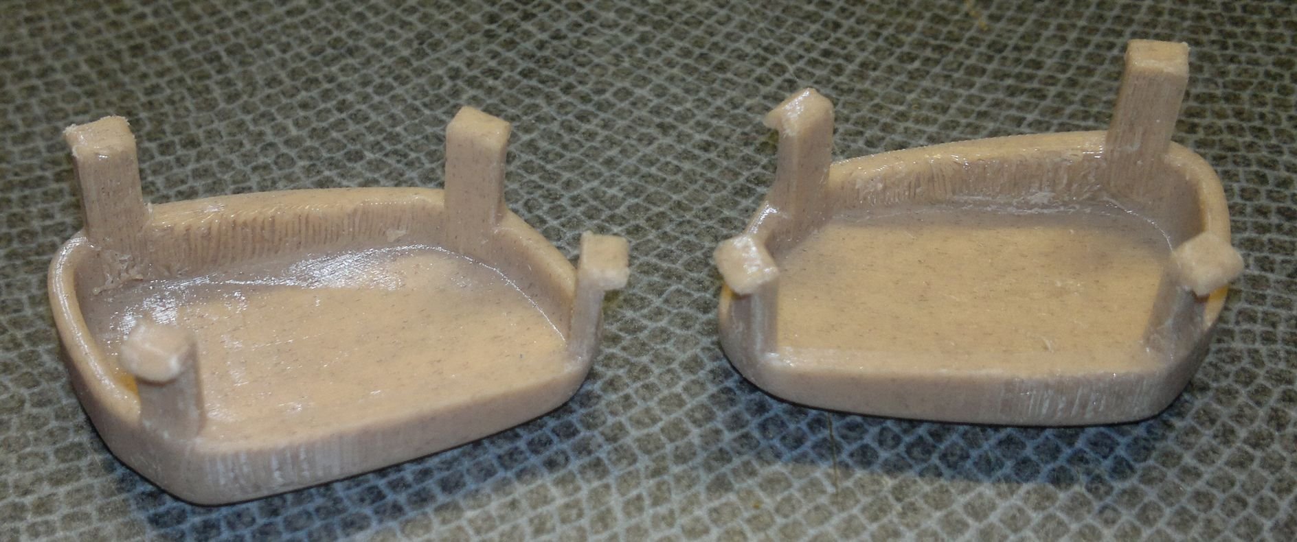

Mi to nedalo a ještě jsem laboroval. Teda srabsky jsem přešel z PETu na PLA, ale aspoň jsem ušetřil nervy. Došel jsem až k patnácté stojákové verzi kdy už to vypadá docela slušně.
Spodní strana a dolní oblouk se musí po podpěrách lehce zabrousit, ale myslím že na volantu by to stejně bylo většinou mimo viditelnou oblast. No, chtělo by to hlavu s dvojitym extrudérem, aby se to dalo tisknout s rozzpustnou podpěrou.
Ta imitace dřeva vypadá docela pěkně
Jestli se v mém okolí vyskytuje nějaký otrlý D2jkař a chtěl by si "zkrášlit" volant, tak se může zastavit pro vzorky :grin:
Sloužim lidu! :-)

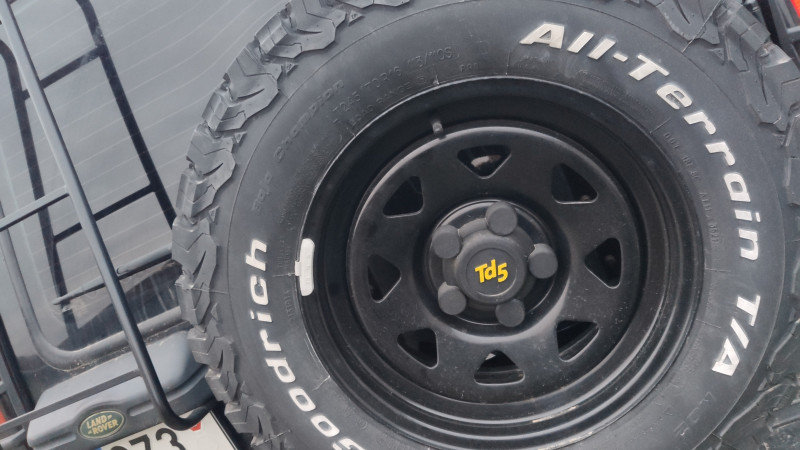

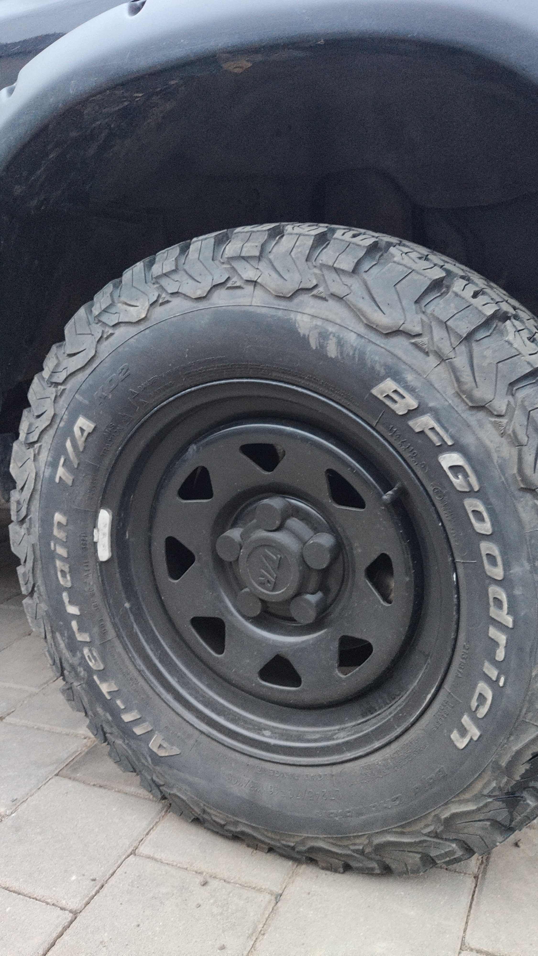

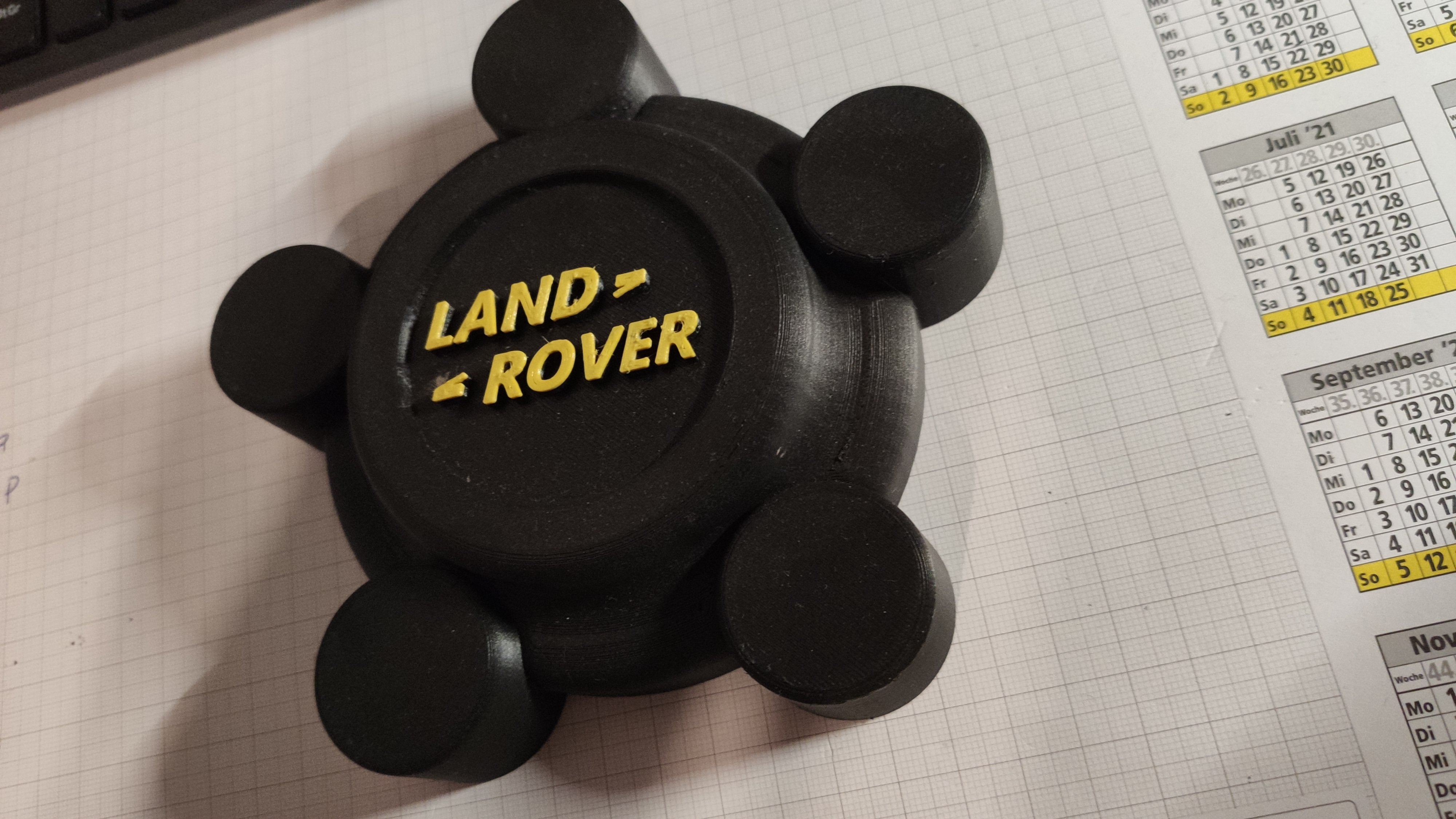

Tady se to s tím 3D tiskem rozjelo :).
Taky jsem si něco málo dělal, kdyby byl zájem o 3D modely, stačí říct/napsat. V omezené míře klidně i vytisknu.

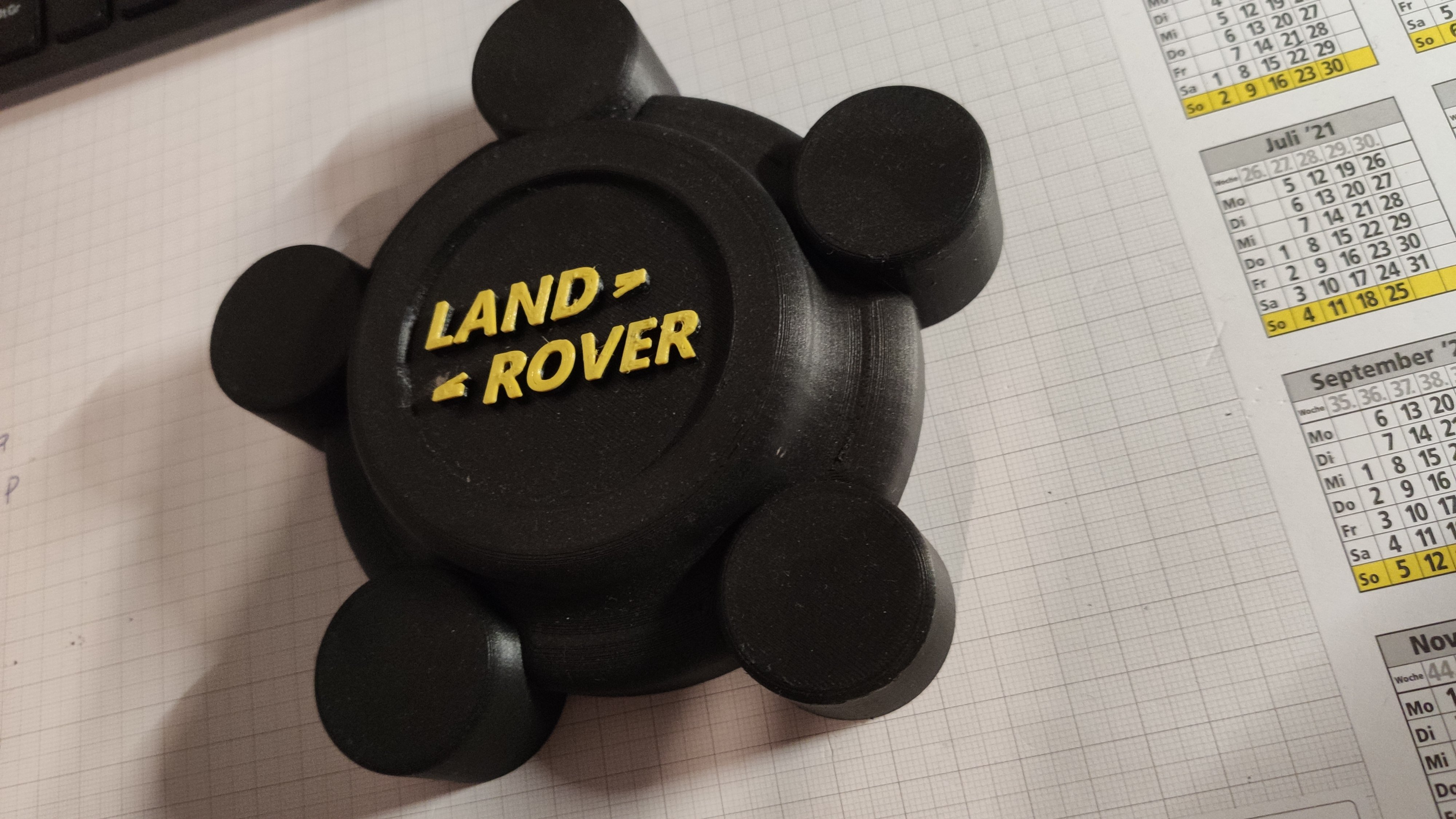

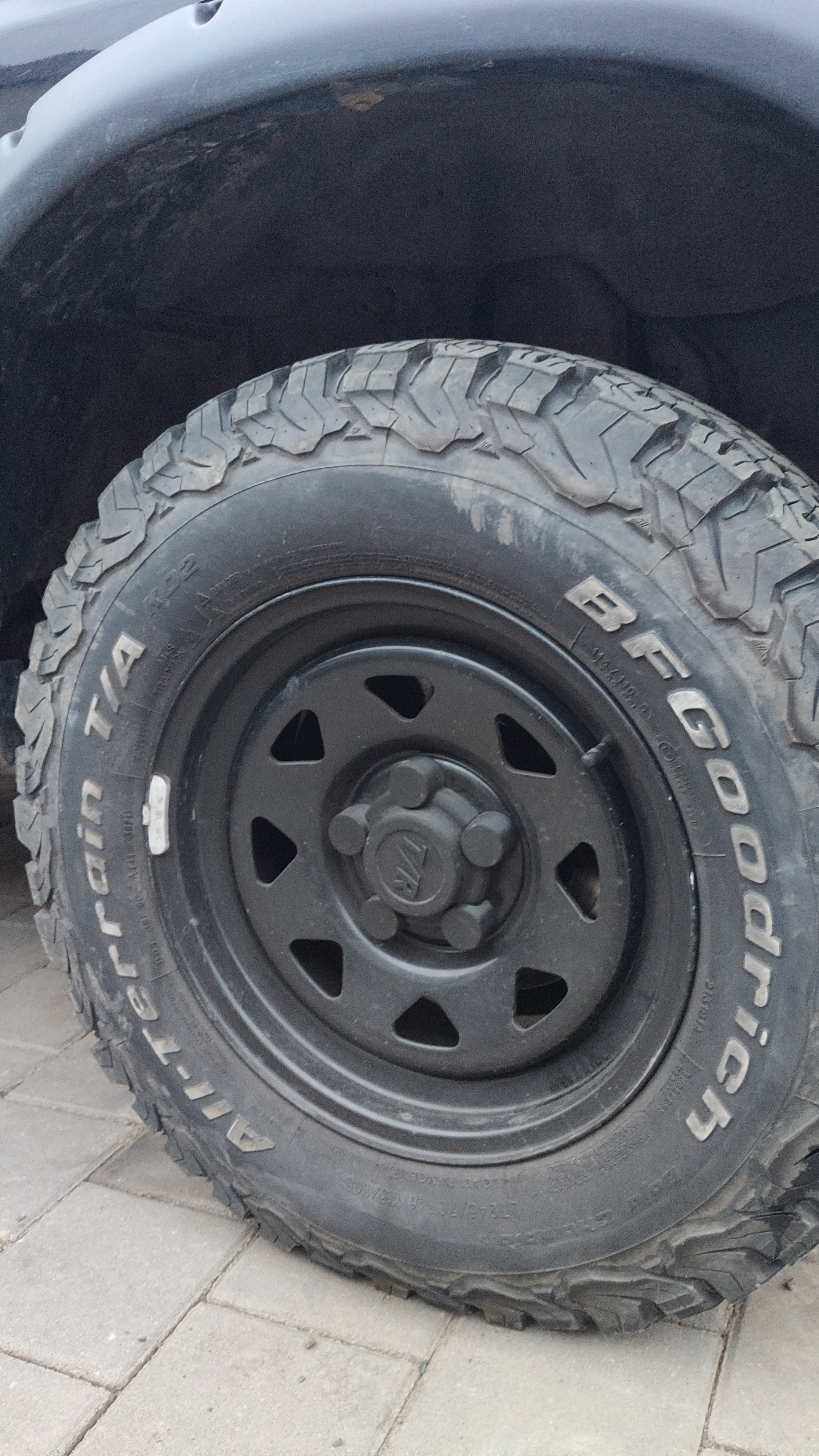

Ty kryty matic kol/matice náboje jsou z PETG, vozím to na autě přes rok, v bordelu, soli, všem a vypadá to pořád stejně.

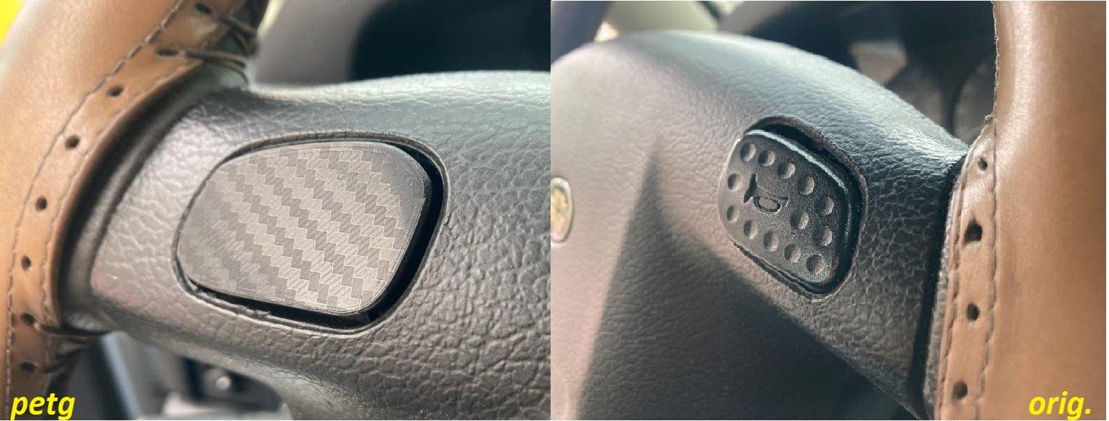

Ty tlačítka klaksonu sem zkoušel taky, ale vždycky se mi časem ty packy ulomily. Přemýšlím, že bych předělal celej ten "mechanismus" aby to z toho nemohlo vyskakovat a střílet po interiéru :grin:.

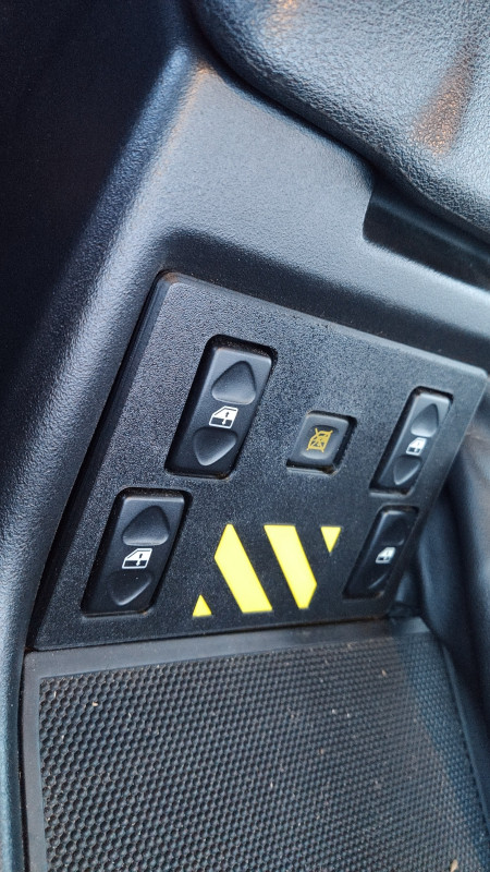

Ten panel na tlačítka oken vypada dobře. Šel by vytisknout za úplatu..?
Díky. V.
