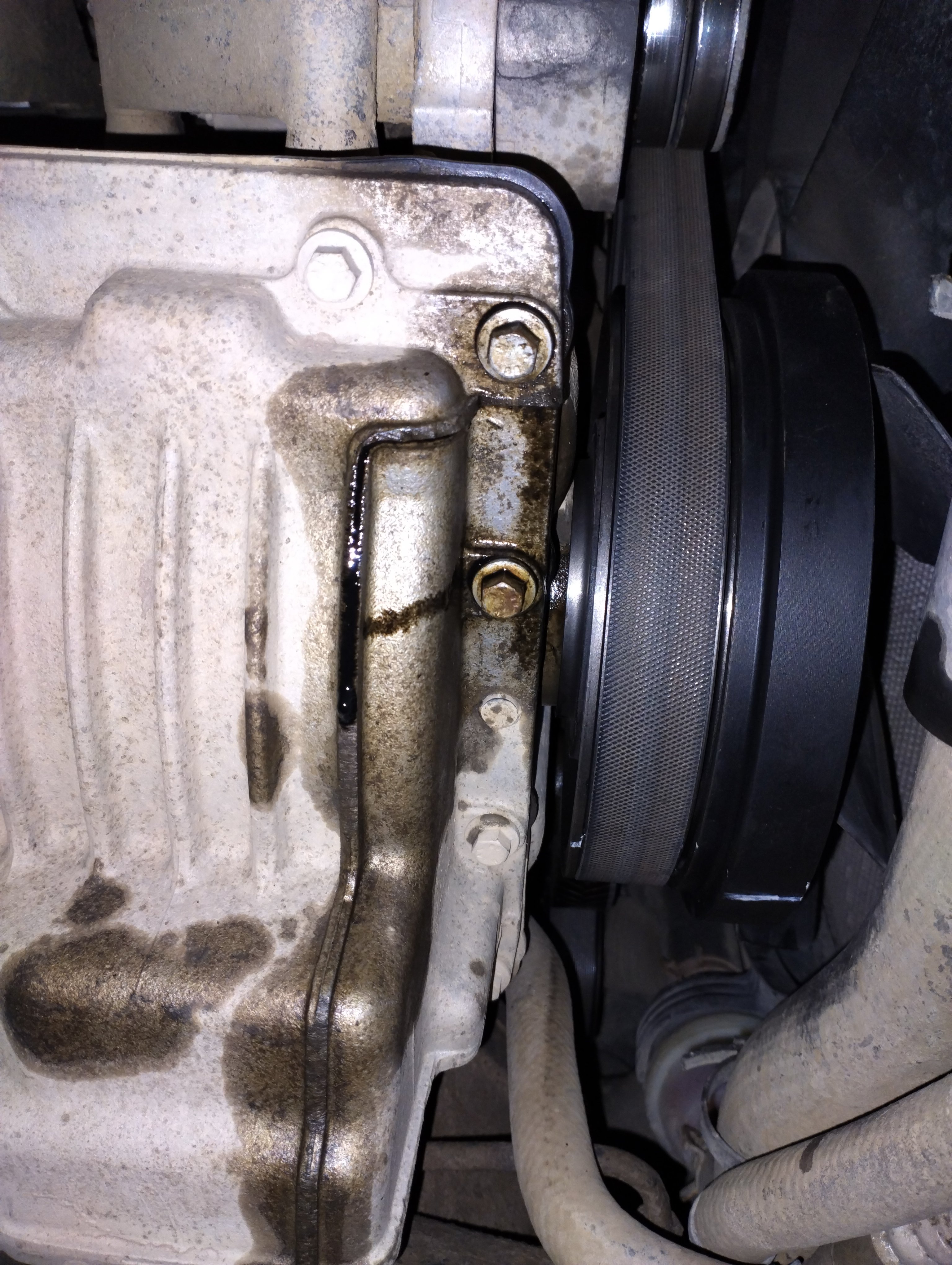

#1 Příspěvek od KristiánTD5 » 24 bře 2023 18:23
Zdravim, dnes som zobral auto zo servisu kde menili aj remnicu na kľuku a po prevezení auta domov som našiel ako slzi olej môže tam byť nejaký semnig prasknutý lebo dávali tam jeden nový semering....ďakujem

#2 Příspěvek od DanoDEF » 24 bře 2023 18:38
Je tam iba jeden simering. No mohli poskodit aj ten novy.

#3 Příspěvek od KristiánTD5 » 24 bře 2023 18:49
A tá šruba čo je v strede remenice tak nemá nejaký uťahovaci moment a nepritlačili to veľmi ? Je to nejak zložité vymeniť ten semering ?

Re: Td5 výmena remenite slzi olej
#4 Příspěvek od Míra27 » 24 bře 2023 19:22
Ahoj, vyměnit gufero jako takové je "sranda" ale dostat se k němu...je trochu mazec.
#5 Příspěvek od KristiánTD5 » 24 bře 2023 19:41
Tak vidím že je to nejde jednoducho
#6 Příspěvek od KristiánTD5 » 24 bře 2023 19:51
A náhodou si nevyrabal ten kľúč čo ide na remnicu že aké tam sú rozmery medzi srubami aby som vedel navrtať a spraviť si takýto prípravok
#7 Příspěvek od DanoDEF » 24 bře 2023 21:08
Podla obr sa jedna o Defender takze s najväcsou pravdepodobnostou manual. Na to nepotrebujes ziadny pripravok staci aretacny kolik do zotrvacnika a ak mas skusenosti ani ten kolik netreba. Robil som to niekolkokrat dokonca aj v Albansku 🤣

#8 Příspěvek od MadTom » 24 bře 2023 23:11
Já bych se vrátil na začátek. Neměl by to vyřešit servis, co měnil tu řemenici?
#9 Příspěvek od KristiánTD5 » 25 bře 2023 07:23
Áno dám im to naspäť nech to opravia ja len takto zo zaujímavosti že čo to vlastne obnáša.....áno Dano Defender td5 manuál 😁

#10 Příspěvek od VencaZE » 25 bře 2023 09:11
Míra27 píše: 24 bře 2023 19:22 Ahoj, vyměnit gufero jako takové je "sranda" ale dostat se k němu...je trochu mazec.
http://www.discovery2.co.uk/CrankPulley.html
Naopak- dostat se na simering je sranda, ale dát ho tam správně je trochu náročnější. Ideální je na to přípravek. Bez přípravku hrozí že bude nakřivo nebo moc hluboko...

#11 Příspěvek od DanoDEF » 25 bře 2023 10:12
Je nutne dodat, ze tam nie je doraz takze simering moze kludne prejst az do motora co sa stalo mne v Albansku. Roztrhany remen sa namotal za renicu a vrazil simering az do motora. Menil som simering niekolkokrat vzdy bez pripravku a nikdy netiekol. Menil som niekolko remenic a nikdy som nedaval novy simering. Nikdy netiekol. Dokonca ten simering v Albansku som iba povyrovnaval a vratil spät. Nemal poskodene stieracie brity a netiekol.
Problem moze nastat pri osadzovani remenice nakolko z priestorovych dovodov sa musi remenica osadzat naraz so srubov a nasikmo.

#12 Příspěvek od Kyanid Sodný » 25 bře 2023 10:57
Zkusil bych to nejdřív vočistit odmaštovačem (spej) ,do sucha, no a pak se uvidí jak hodně to teče. a pak se rozhodnout jestli jim to vrátíš na reklamačku nebo s tím budeš žít. -a to už je na tobě.
Nejspíš ho nakřivo namontovali ,nebo rovnou zkurvili břit gufera , případně ta plocha po který jezdí břit gufera má na sobě rýhy, ale to měli vyleštit nebo řemenici vyměnit.

#13 Příspěvek od VencaZE » 25 bře 2023 22:02
Měnit řemenici bez souhlasu zákazníka nelze- se podívej kolik stojí :Sorry:

#15 Příspěvek od KristiánTD5 » 26 bře 2023 16:12
Odmastnil som to a tečie to dosť (aspoň pre mňa ) tak to dám naspäť pozrieť.... Ale ďakujem za dotazy a rady 😉 tak tá stará remenica už ju bolo počuť taky klepavy zvuk a keď som ju videl tak bola dosť už opotrebovaná tak sa to vymenilo

#16 Příspěvek od DanoDEF » 26 bře 2023 18:24
Remenica sa da repasovat. Zalezi vsak na stave gumy. Vzhladom na vek tychto aut vela "zdravych" gum nebude.

#17 Příspěvek od KristiánTD5 » 26 bře 2023 19:34
Tak ako píšeš tá guma už to mala zasebov
