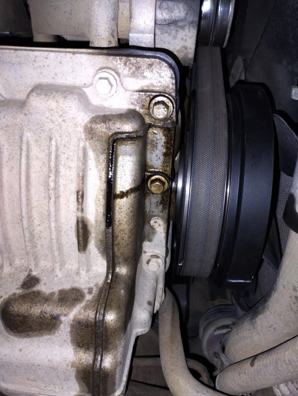

Zdravim, dnes som zobral auto zo servisu kde menili aj remnicu na kľuku a po prevezení auta domov som našiel ako slzi olej môže tam byť nejaký semnig prasknutý lebo dávali tam jeden nový semering....ďakujem

Je tam iba jeden simering. No mohli poskodit aj ten novy.

A tá šruba čo je v strede remenice tak nemá nejaký uťahovaci moment a nepritlačili to veľmi ? Je to nejak zložité vymeniť ten semering ?

Ahoj, vyměnit gufero jako takové je "sranda" ale dostat se k němu...je trochu mazec.

Podla obr sa jedna o Defender takze s najväcsou pravdepodobnostou manual. Na to nepotrebujes ziadny pripravok staci aretacny kolik do zotrvacnika a ak mas skusenosti ani ten kolik netreba. Robil som to niekolkokrat dokonca aj v Albansku 🤣

Naopak- dostat se na simering je sranda, ale dát ho tam správně je trochu náročnější. Ideální je na to přípravek. Bez přípravku hrozí že bude nakřivo nebo moc hluboko...

Je nutne dodat, ze tam nie je doraz takze simering moze kludne prejst az do motora co sa stalo mne v Albansku. Roztrhany remen sa namotal za renicu a vrazil simering az do motora. Menil som simering niekolkokrat vzdy bez pripravku a nikdy netiekol. Menil som niekolko remenic a nikdy som nedaval novy simering. Nikdy netiekol. Dokonca ten simering v Albansku som iba povyrovnaval a vratil spät. Nemal poskodene stieracie brity a netiekol.
Problem moze nastat pri osadzovani remenice nakolko z priestorovych dovodov sa musi remenica osadzat naraz so srubov a nasikmo.

Zkusil bych to nejdřív vočistit odmaštovačem (spej) ,do sucha, no a pak se uvidí jak hodně to teče. a pak se rozhodnout jestli jim to vrátíš na reklamačku nebo s tím budeš žít. -a to už je na tobě.
Nejspíš ho nakřivo namontovali ,nebo rovnou zkurvili břit gufera , případně ta plocha po který jezdí břit gufera má na sobě rýhy, ale to měli vyleštit nebo řemenici vyměnit.

Odmastnil som to a tečie to dosť (aspoň pre mňa ) tak to dám naspäť pozrieť.... Ale ďakujem za dotazy a rady 😉 tak tá stará remenica už ju bolo počuť taky klepavy zvuk a keď som ju videl tak bola dosť už opotrebovaná tak sa to vymenilo
