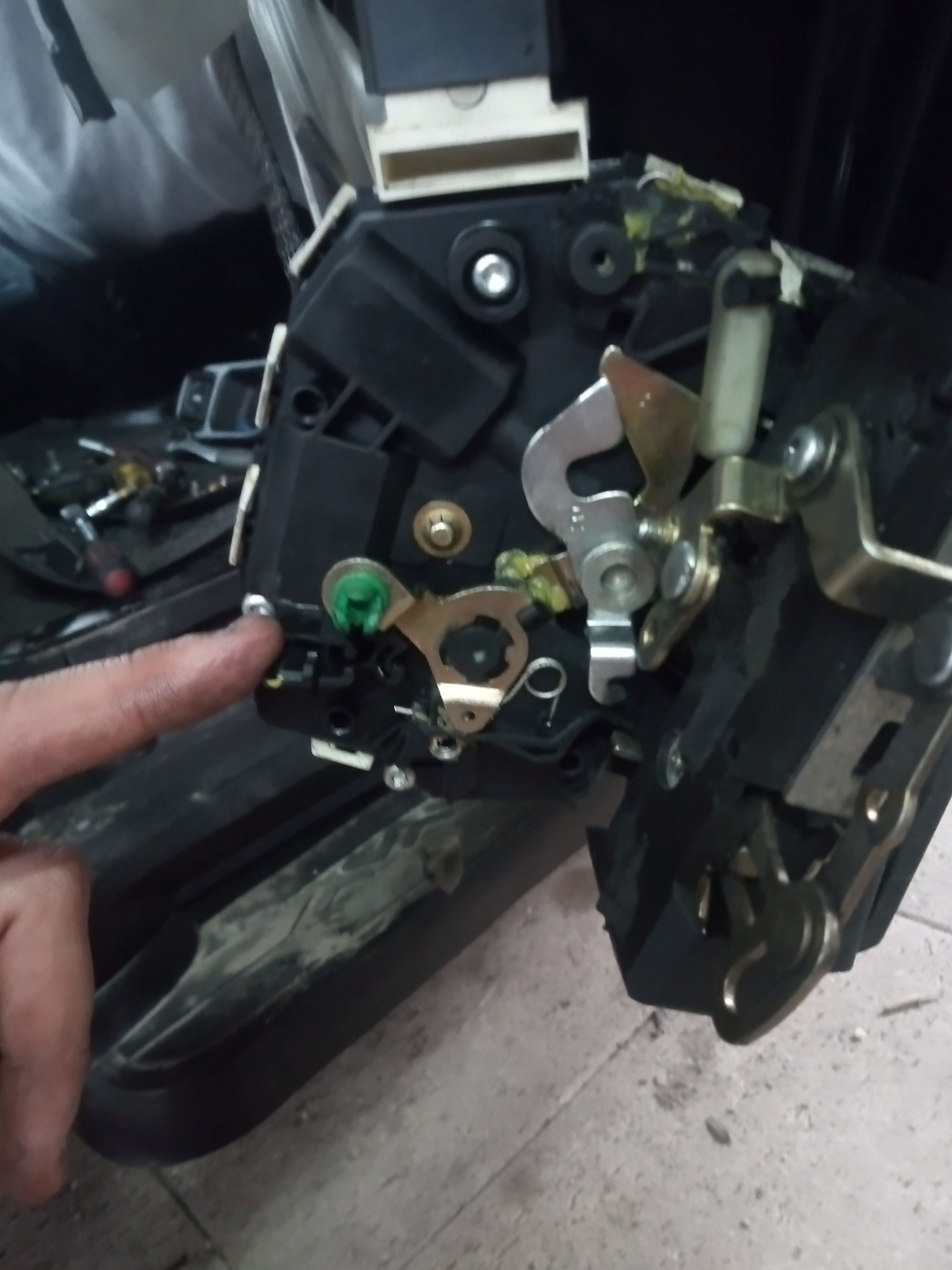

To je bežná choroba zámkov D II. Odpaľuje servomotorček na odomykanie - stačí vymeniť servomotorček. Je toho tu popísane už dosť. Pozor servomotorčeky sú nazameniteľné (odomykací a zamykací). Píšem to preto, lebo ti netreba presne ten zámok, ktorý máš pokazený, ale hocijaký a prehodíš iba motorčeky - je to jednoduché.

Dovolil bych si opravit drobny detail. Motorky jsou skutecne dva a nejsou navzajem zamenitelne, ale neni jeden odemykaci a jeden zamykaci. Jeden je na bezne odemykani a zamykani a druhy je na superlock (zamceni bez moznosti otevreni klickou zevnitr, ktere se aktivuje dvojitym stiskem zamykaciho tlacitka na klici).

V jednom zamku su dva motorceky jeden zamyka a druhy odomyka. Motorceky niesu navzajom zamenitelne, maju rozny smer otacania a rozny vykon. Menil som uz na dvoch zamkoch motorceky a vzdy len ten na odomykanie. Vybrat zamok je dost opruz a rozobrat ho este vacsi. :x

Ještě doplnění. V zámku jsou skutečně dva motorky. Ten na který ukazuju odemyká. Můj je nefunkční.
