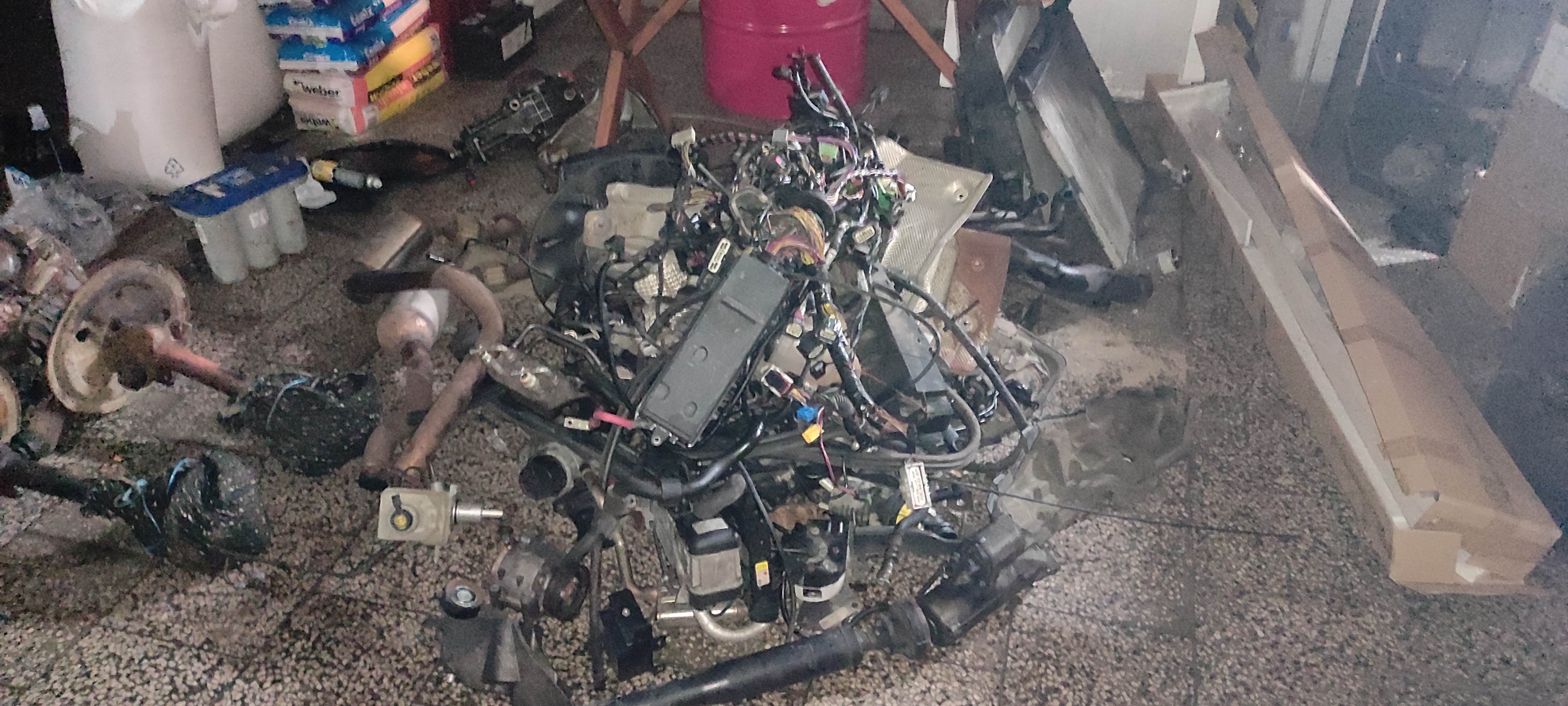

#13 Příspěvek od Hubert » 14 dub 2023 07:41
Jsem rád že téma zatím líbí.
No budem pokračovat.
Z RRS se vyndala nějaká elektrika a další věci které nejsou shodné z V6. Na motoru se udělalo několik těsnění a musel sem vyřešit že už tam nebude pumpa na ACE. Na AT klasika měnič tlumiče spojek a brzd kontrola E spojky. No a pomalu se šlo na rozebrání D3.

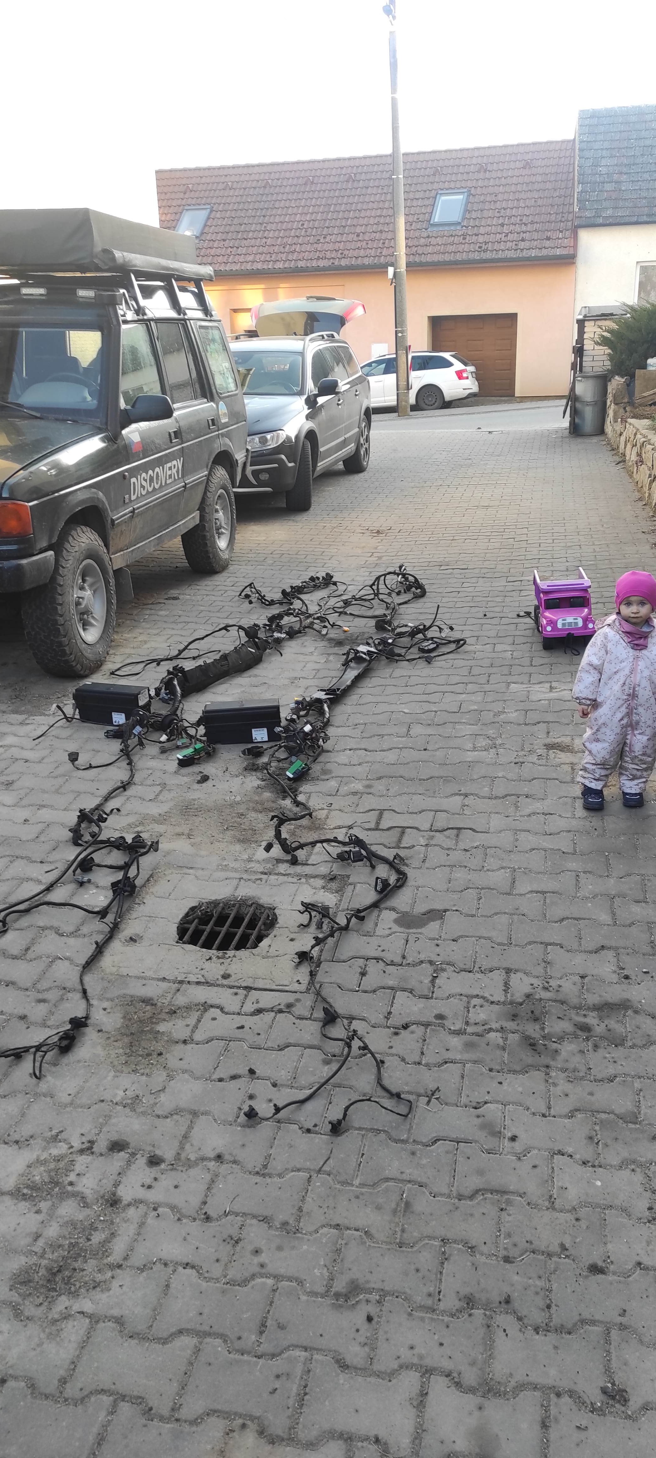

#14 Příspěvek od Hubert » 17 dub 2023 10:56
Tak se něco přidáme. Úprava kabeláže motor.
