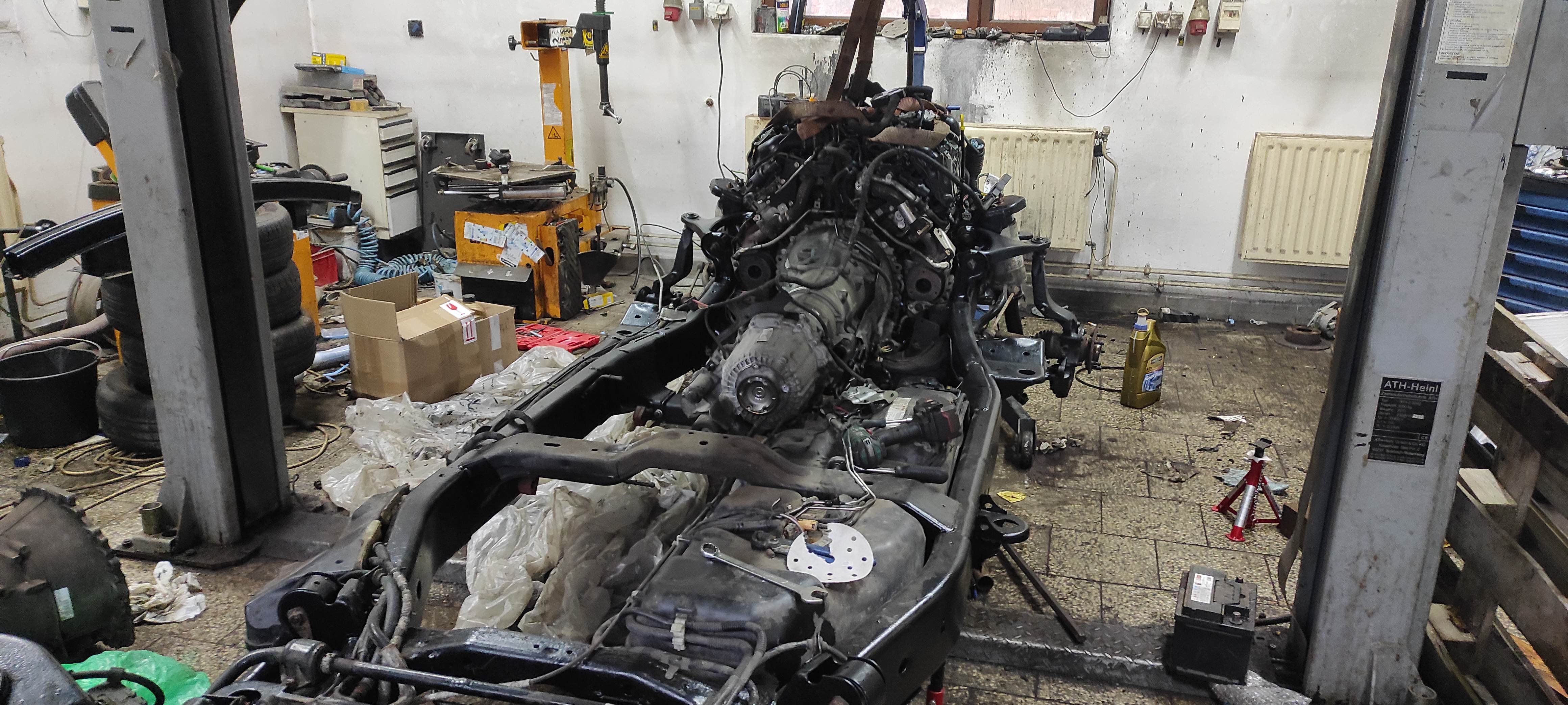

Celý příběh začal takto:

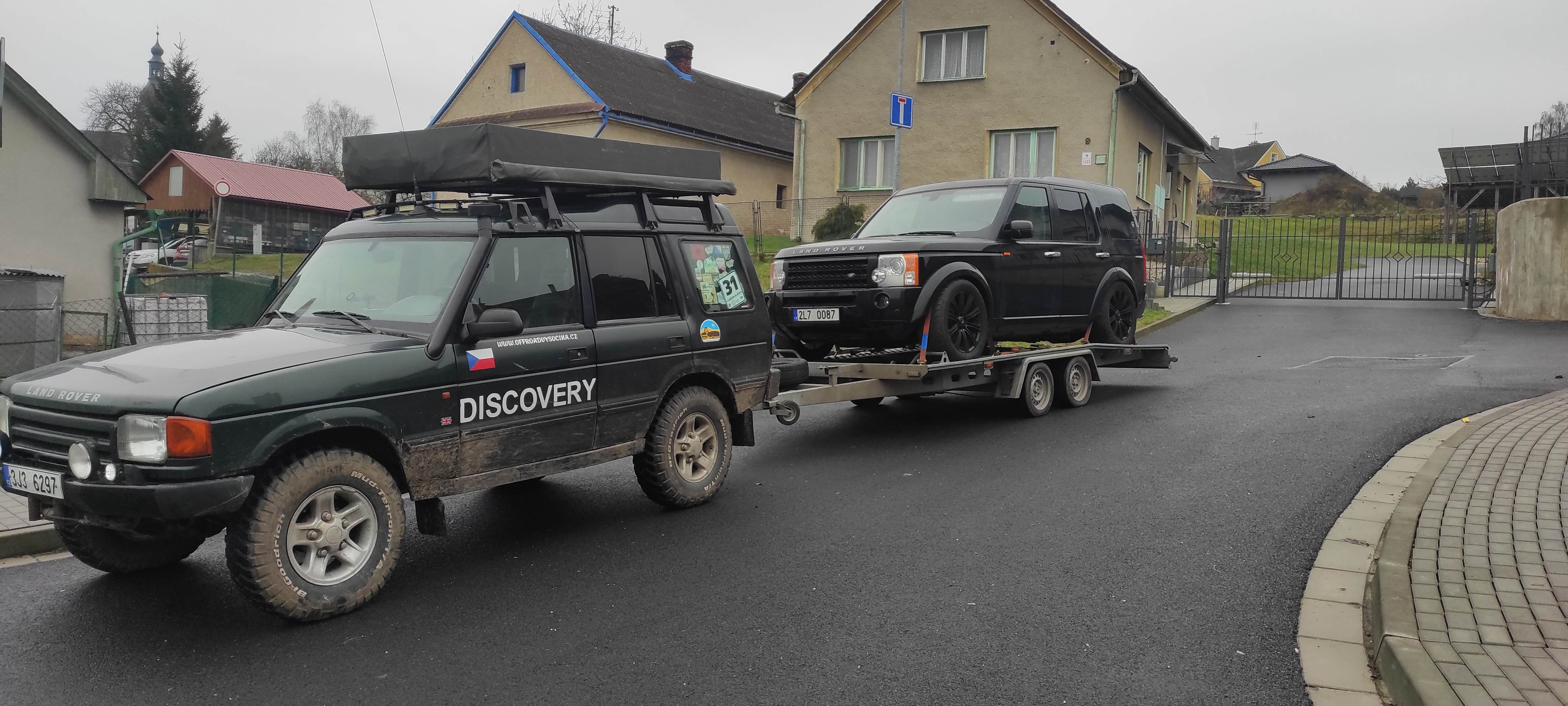

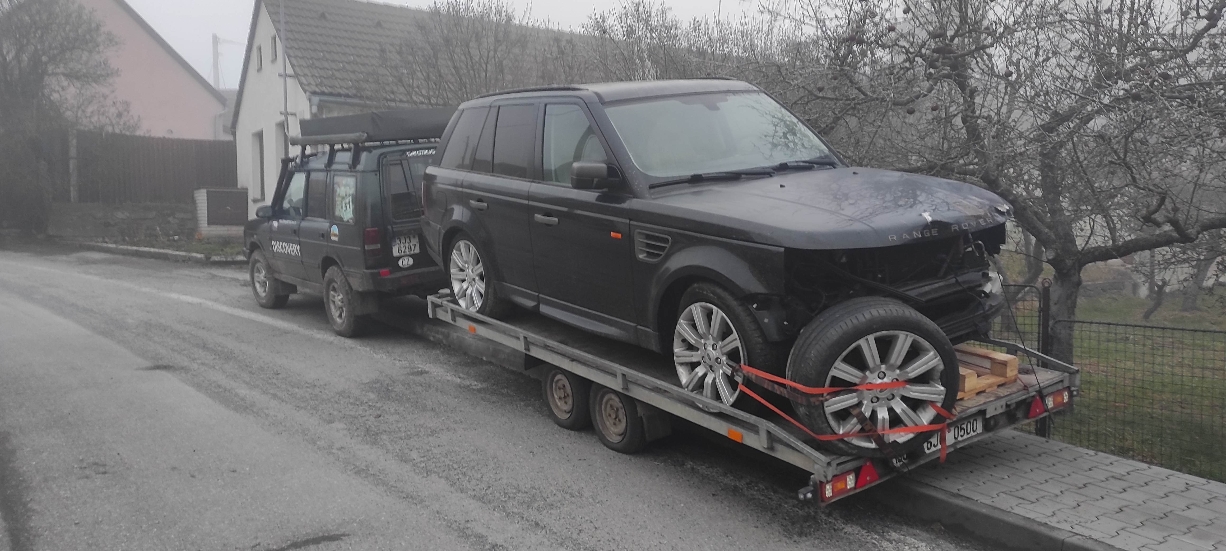

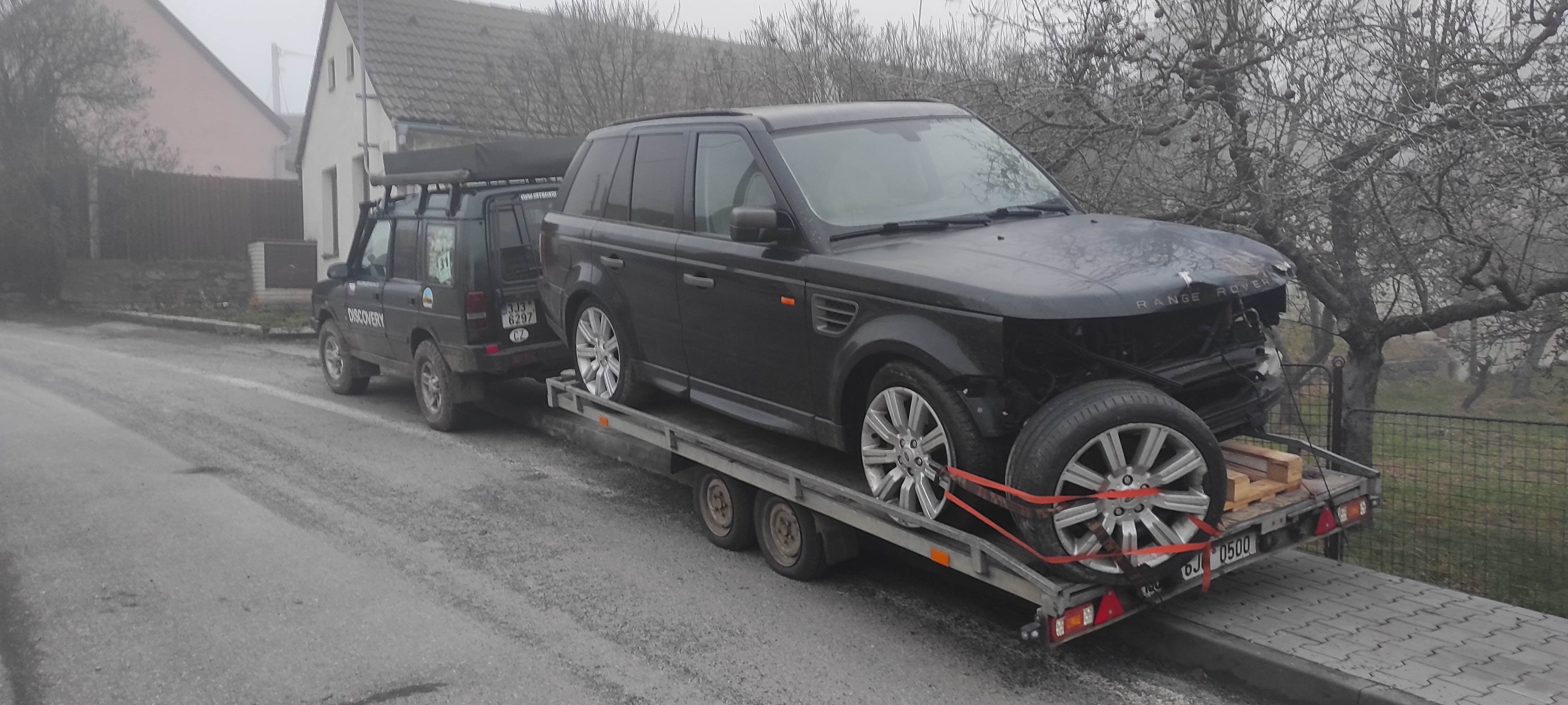

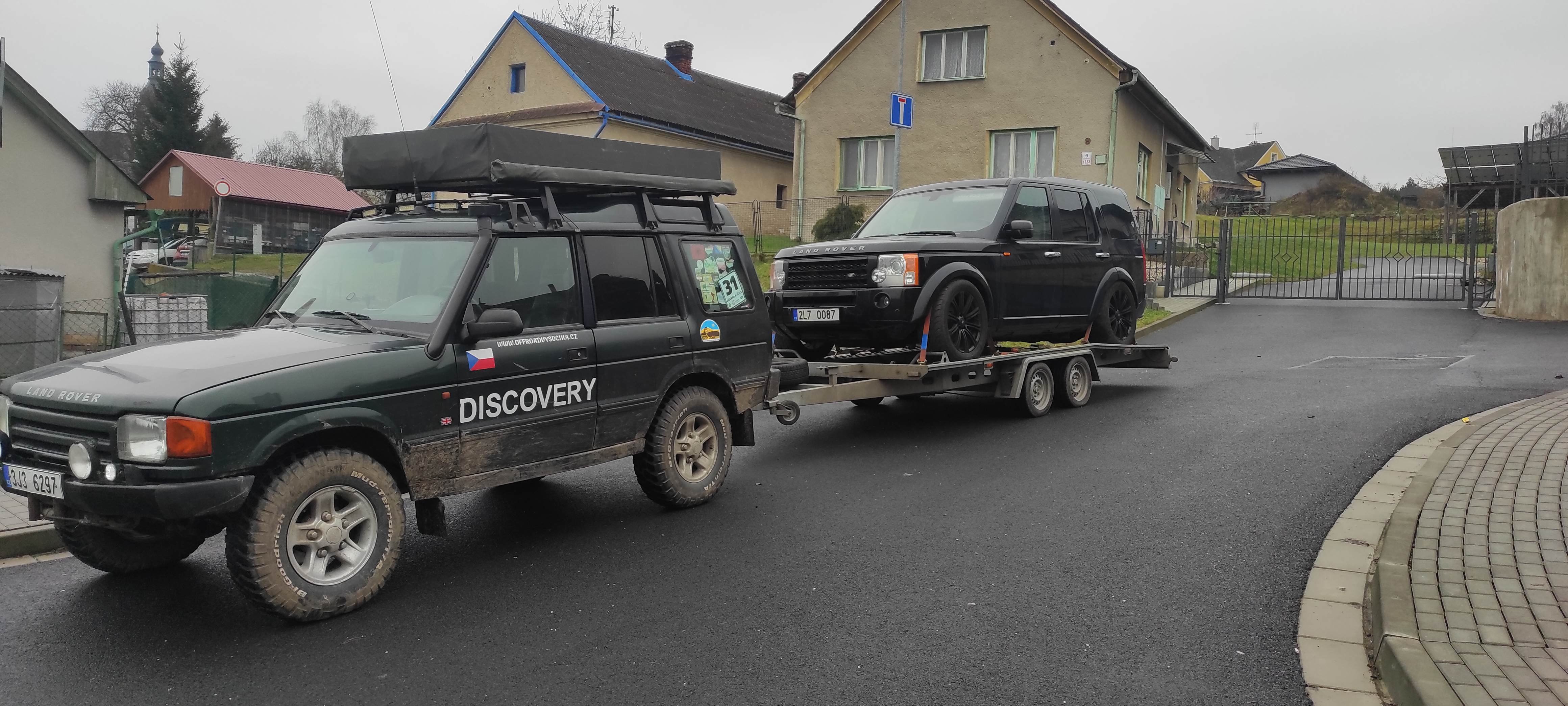

Píšu si kuchařku: Vezmi auto, které funguje, zapřáhni za něj vlek a přivez auto, které nefunguje. Udělej to ještě jednou... :-)

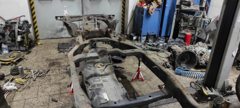

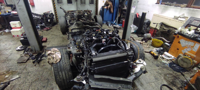

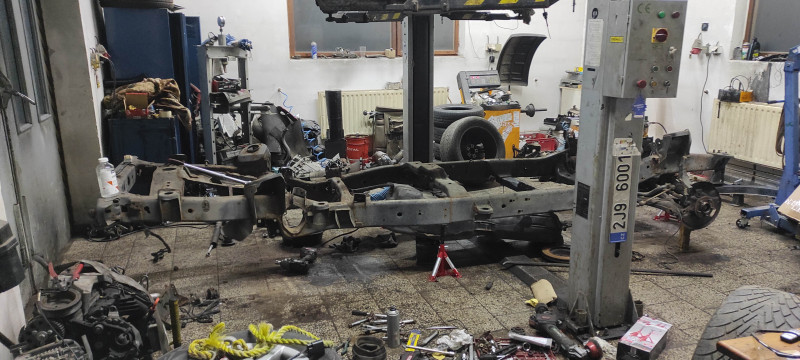

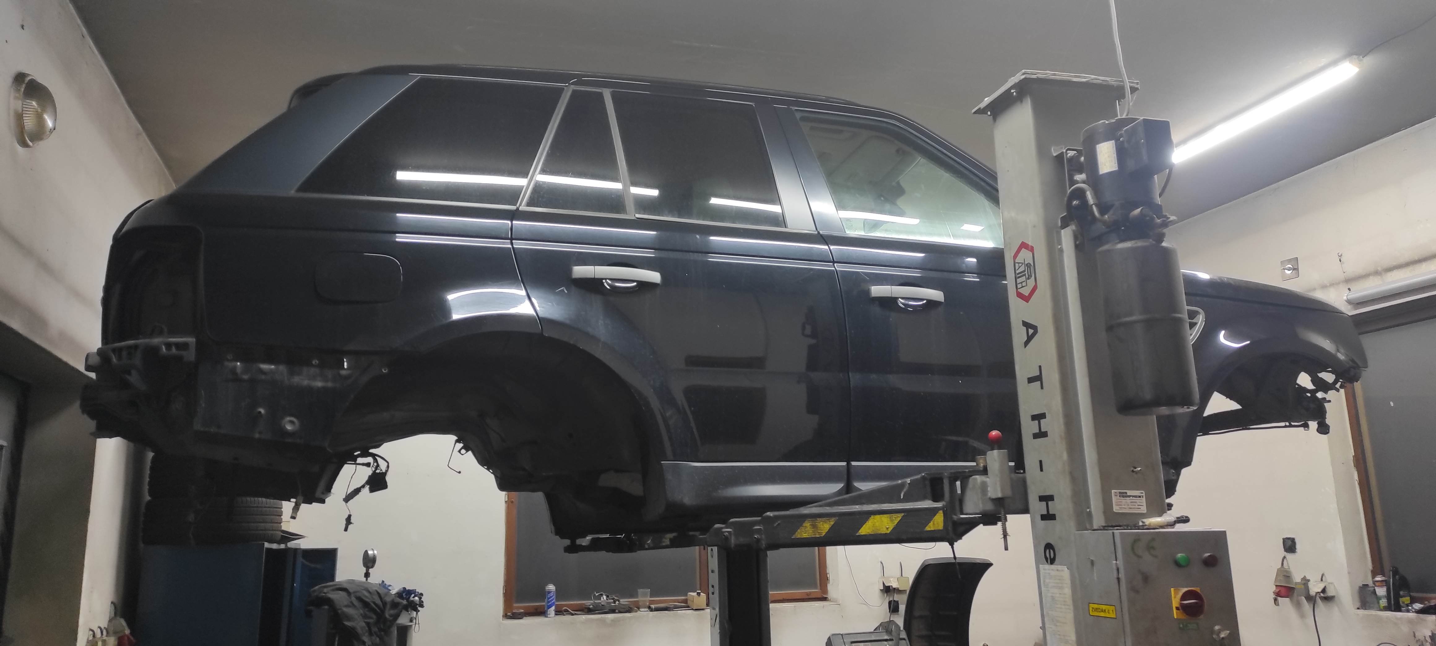

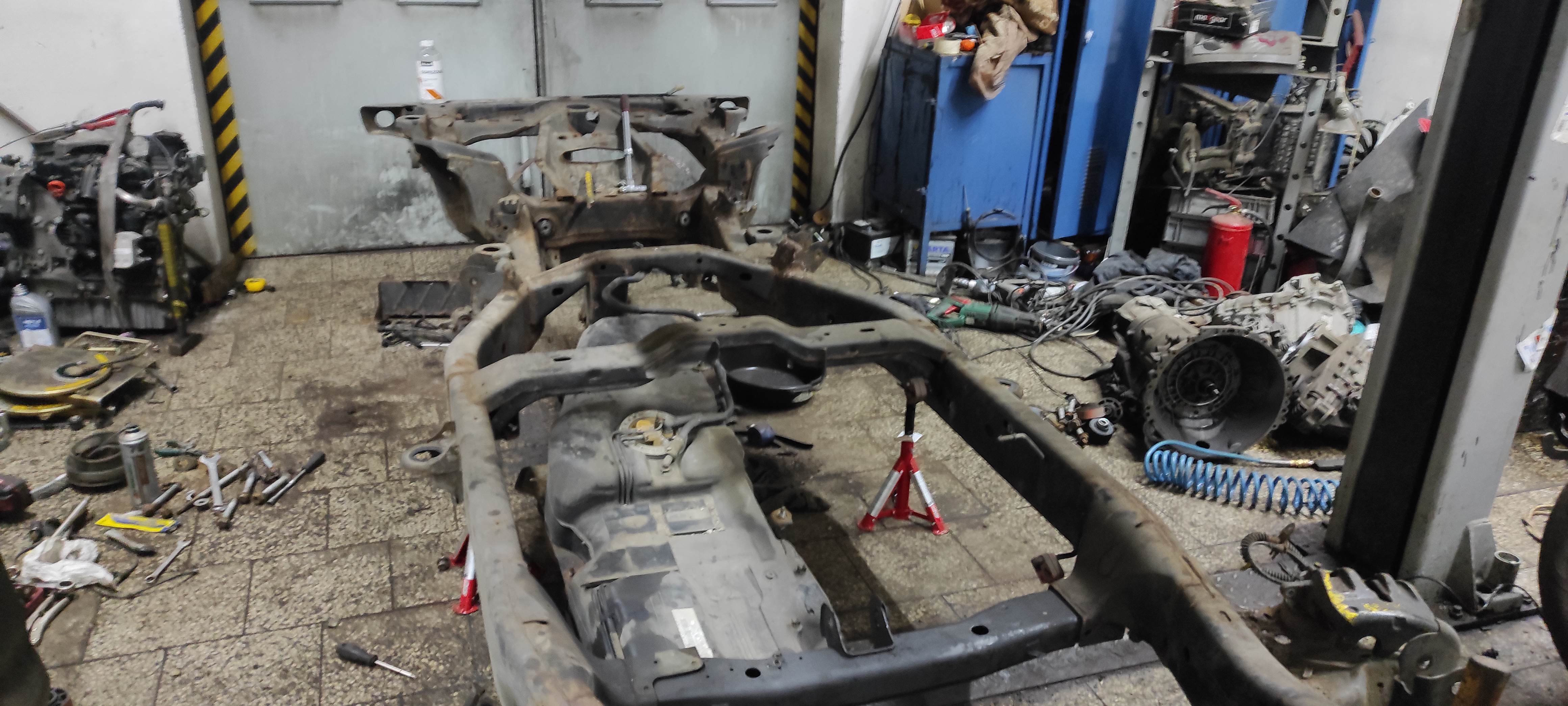

Jeden z plánů bylo. Použijeme šasí z RRS pod D3. Ale to nejde.
Hubert
Příspěvky: 2532
tel.: 724878985
auto: D1 300 TDI, D3 TDV8
Bydliště: Kousek do Třebíče
Re: Přestavba Discovery 3 TDV6 na TDV8
#10 Příspěvek od Hubert » 13 dub 2023 07:27

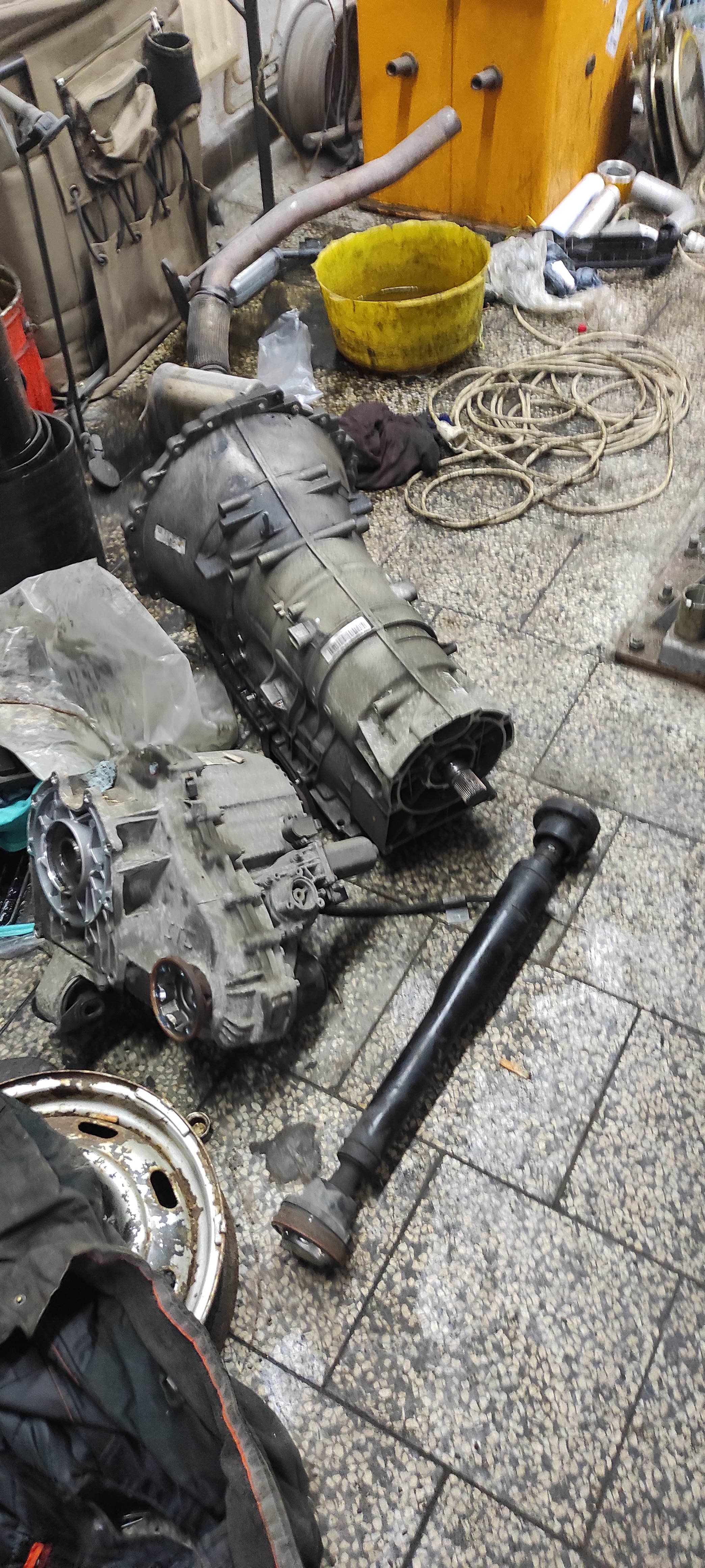

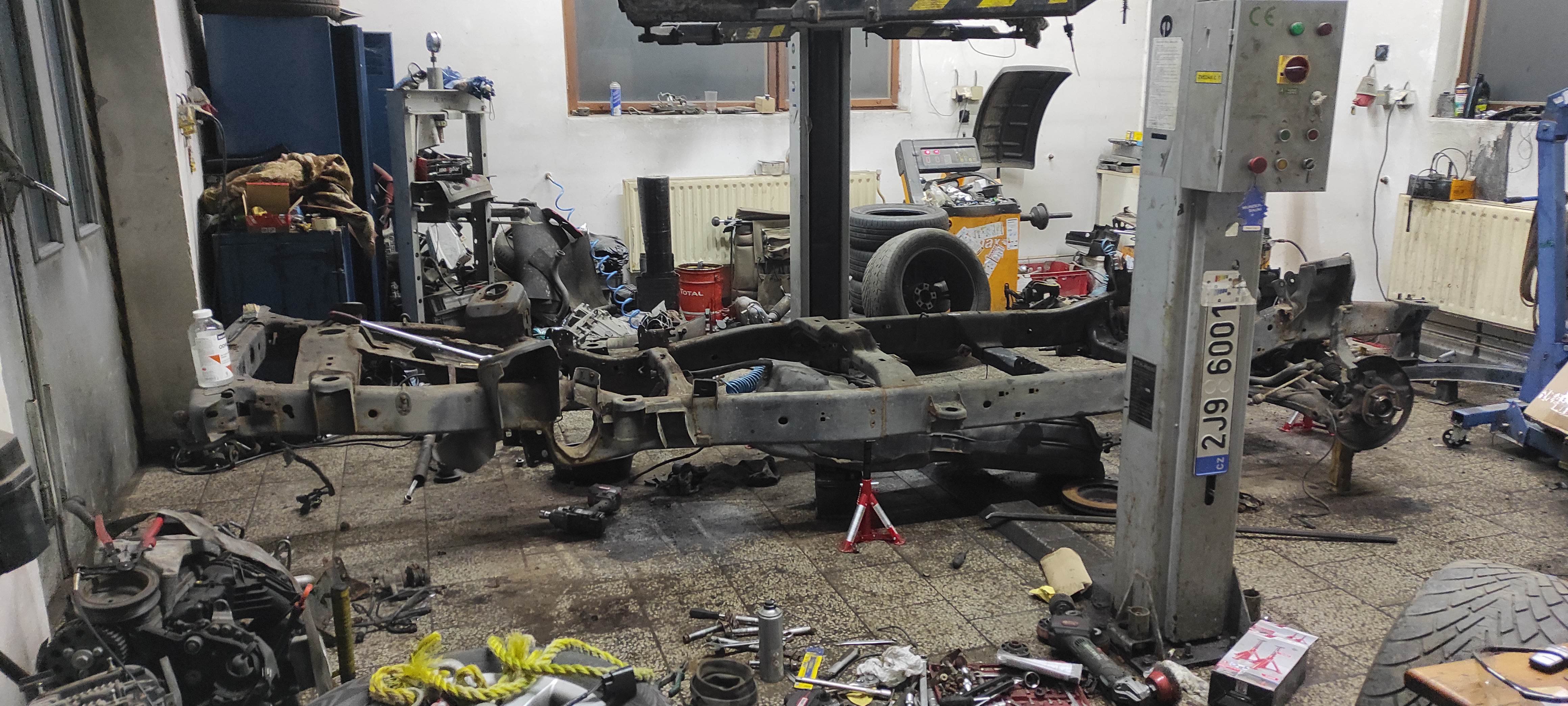

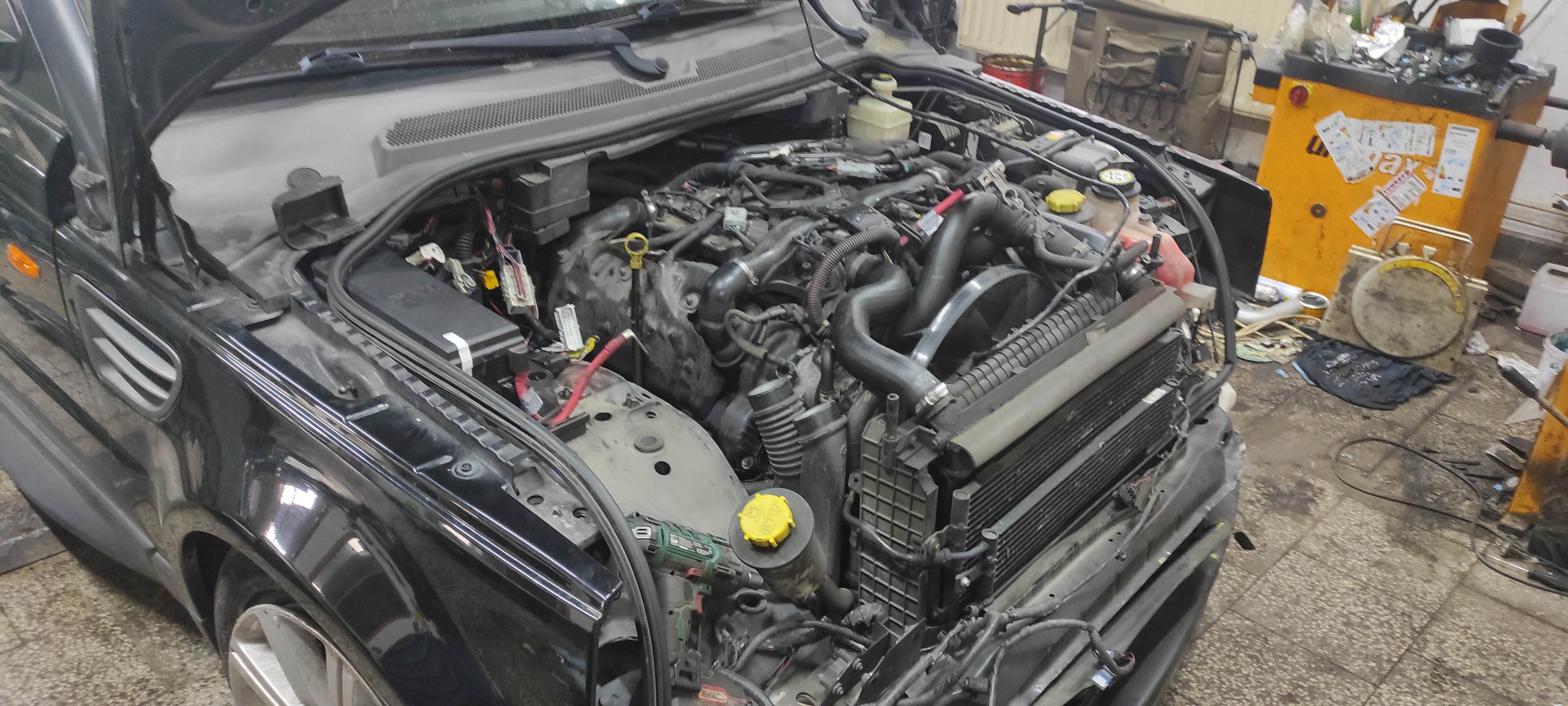

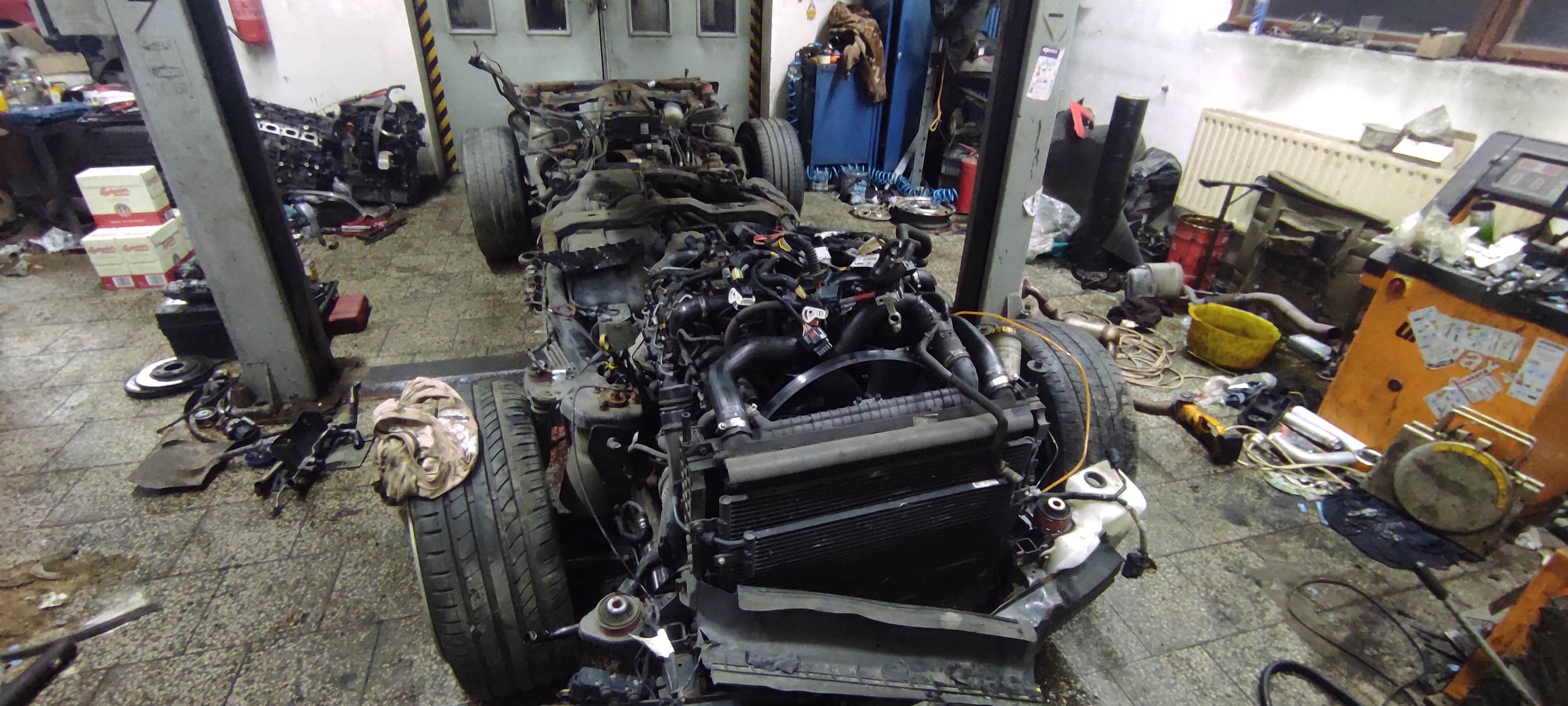

Takže přišlo na řadu příprava zástavby do D3. to namená kompletní demontáš z šasí RRS a úprva SW.

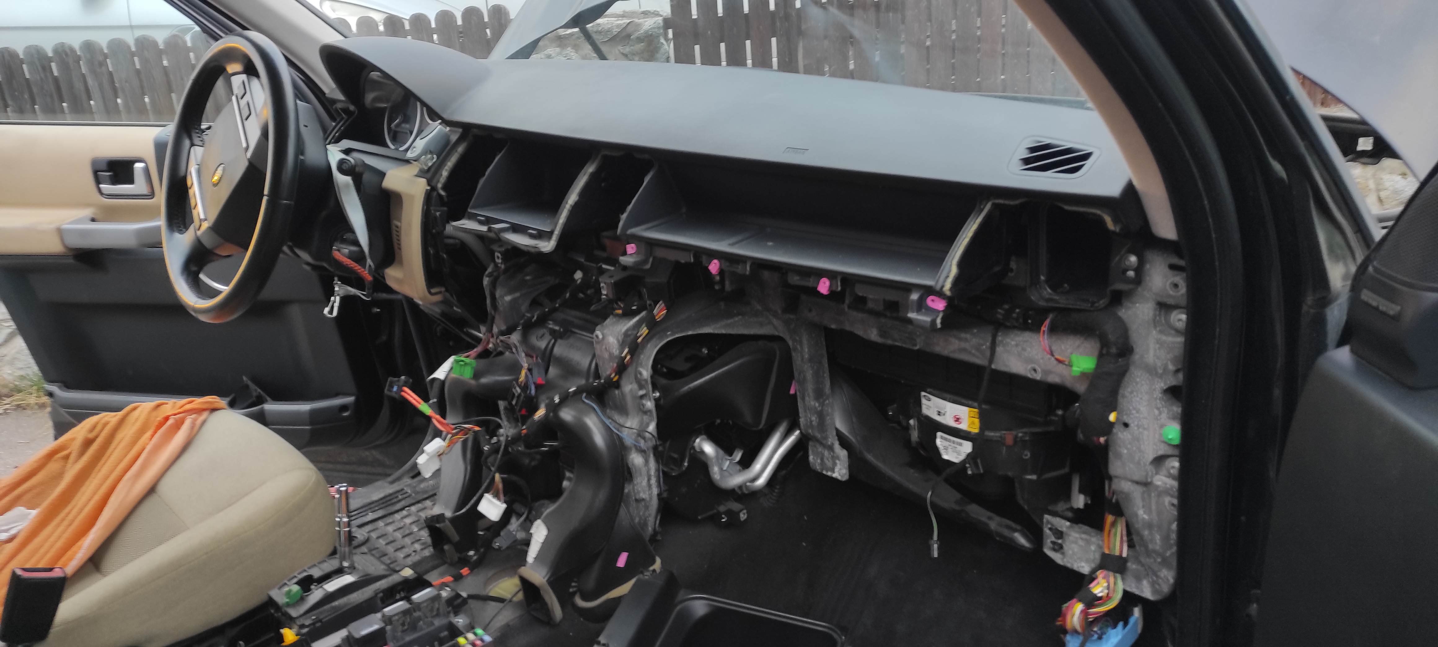

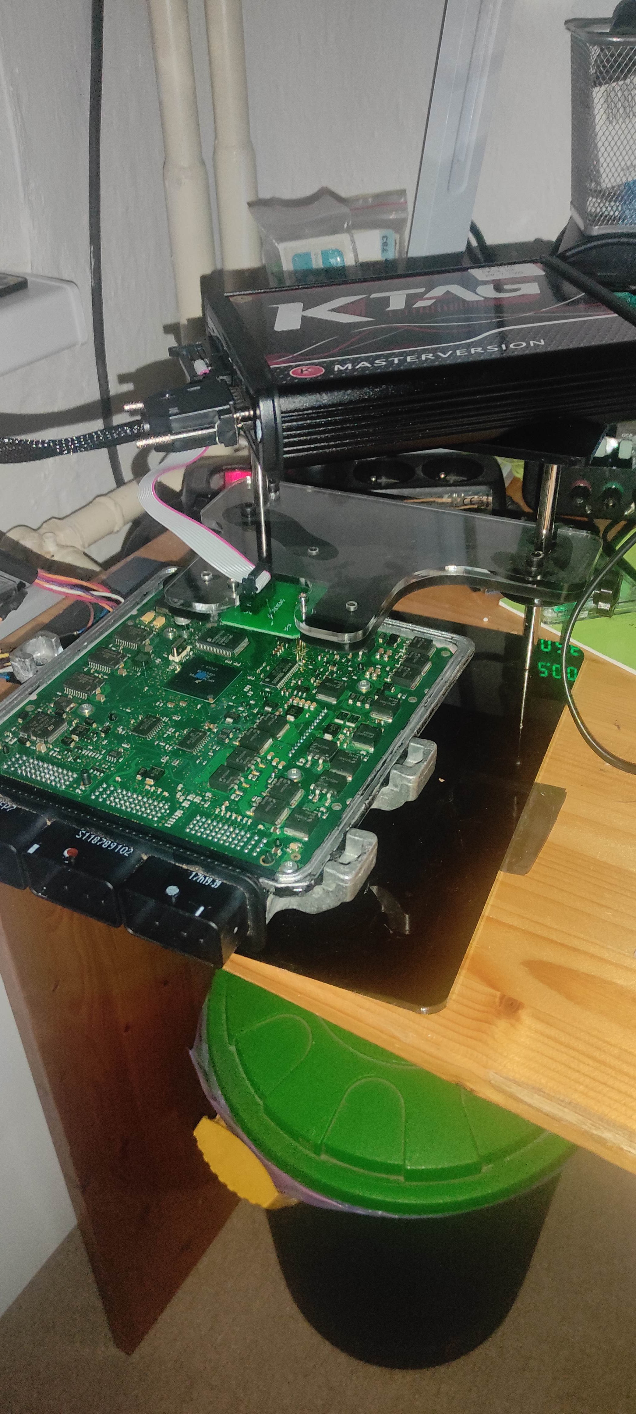

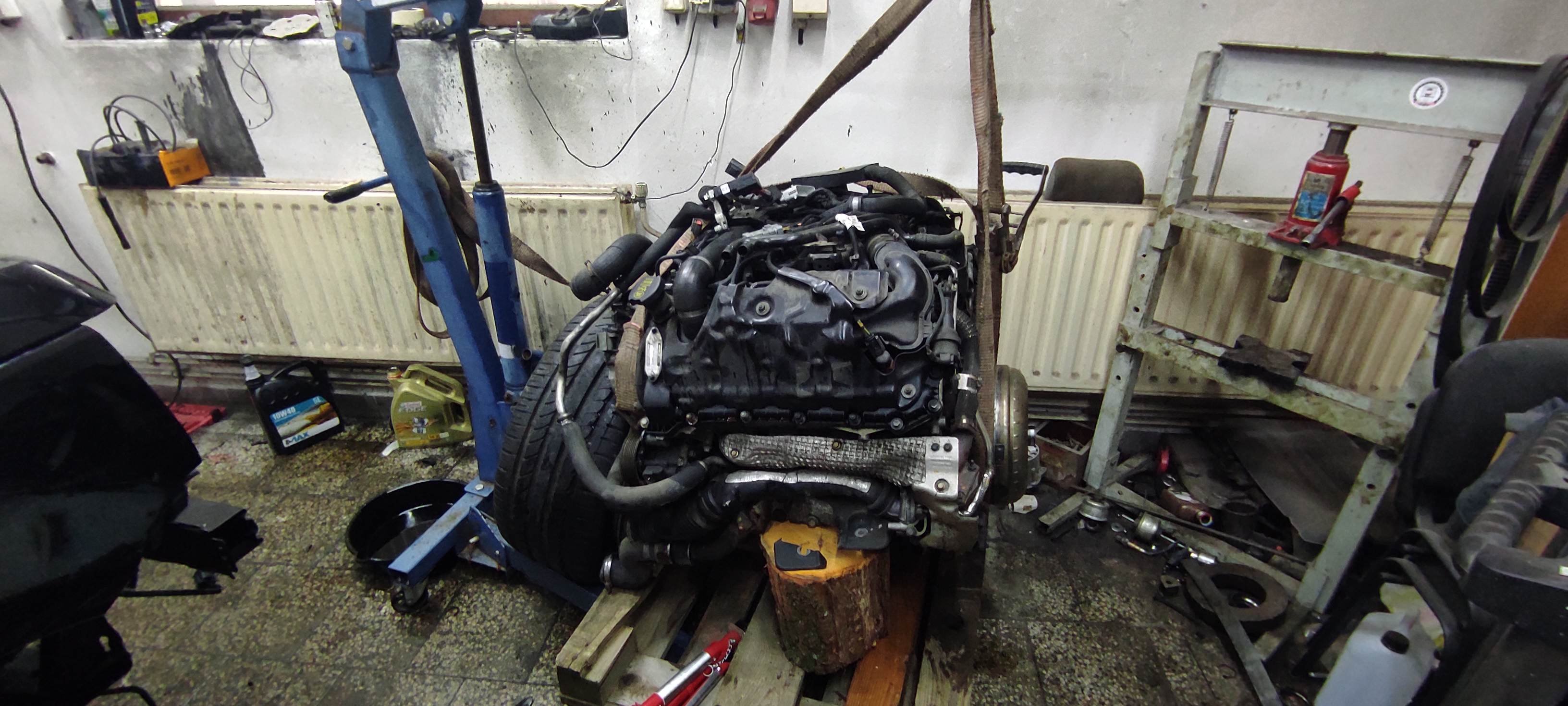

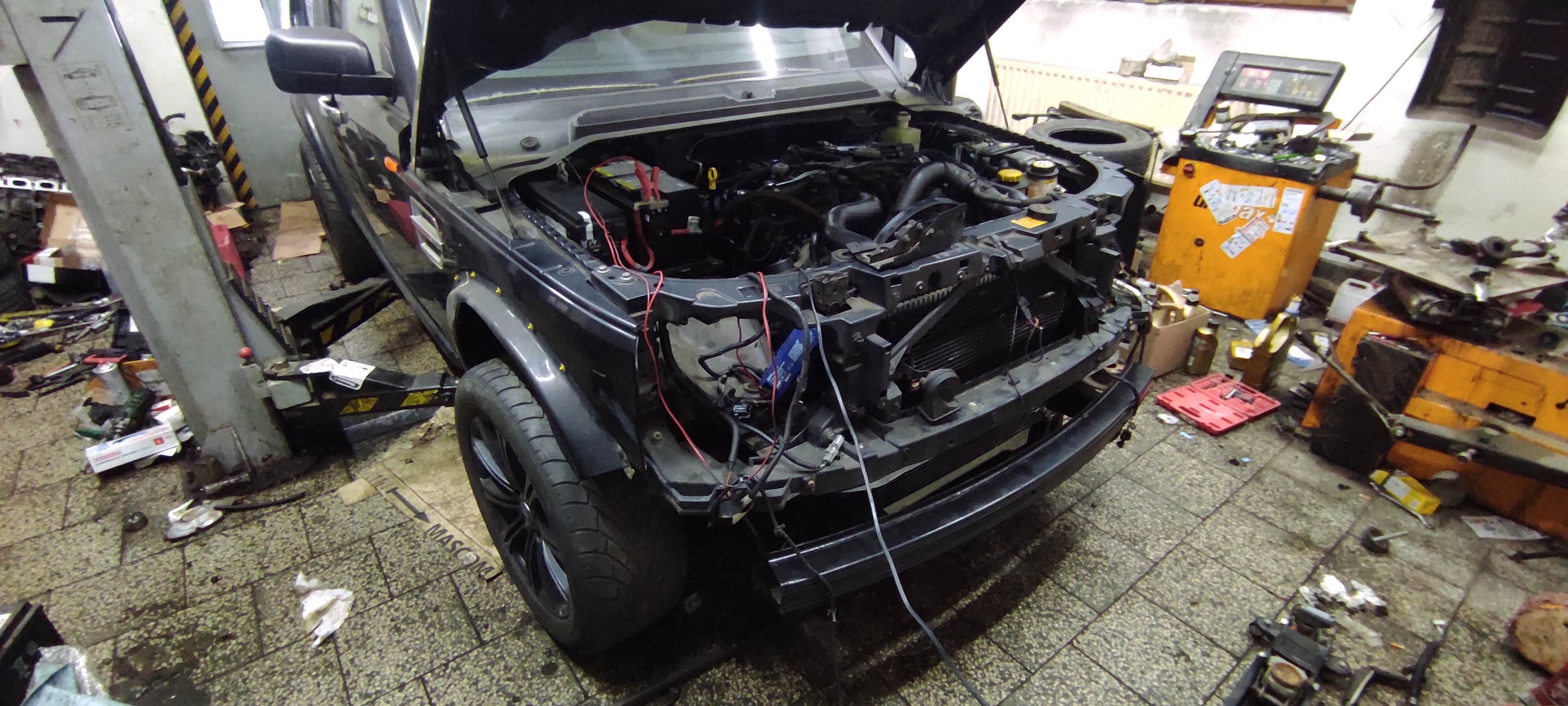

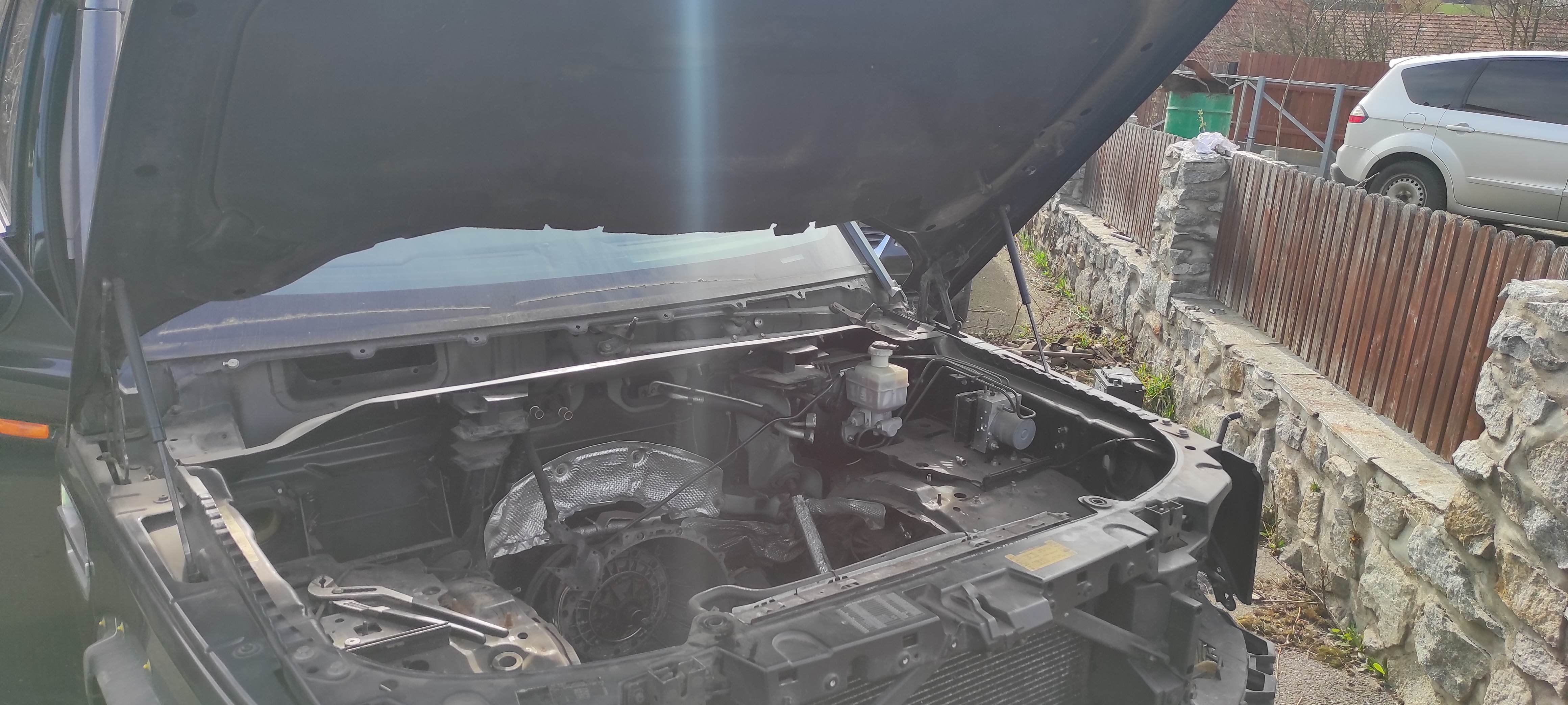

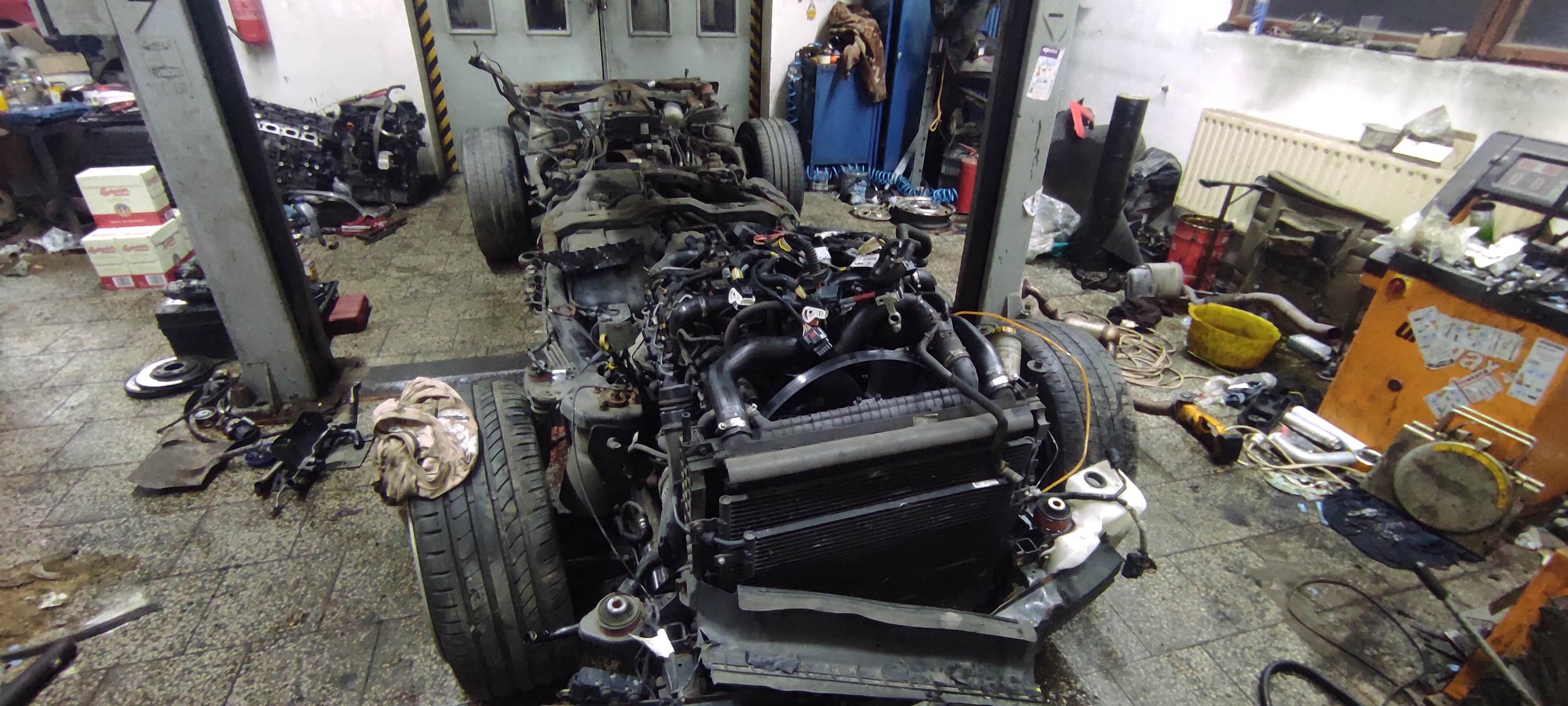

Z RRS se vyndala nějaká elektrika a další věci které nejsou shodné z V6. Na motoru se udělalo několik těsnění a musel sem vyřešit že už tam nebude pumpa na ACE. Na AT klasika měnič tlumiče spojek a brzd kontrola E spojky. No a pomalu se šlo na rozebrání D3.

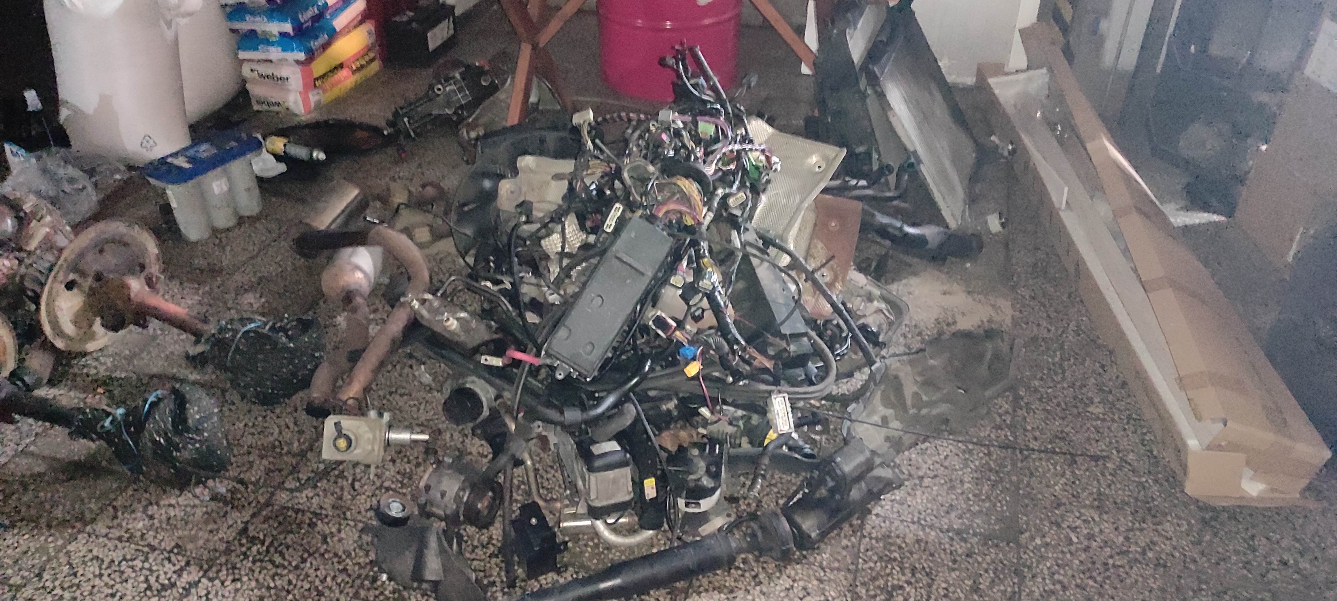

#14 Příspěvek od Hubert » 17 dub 2023 10:56

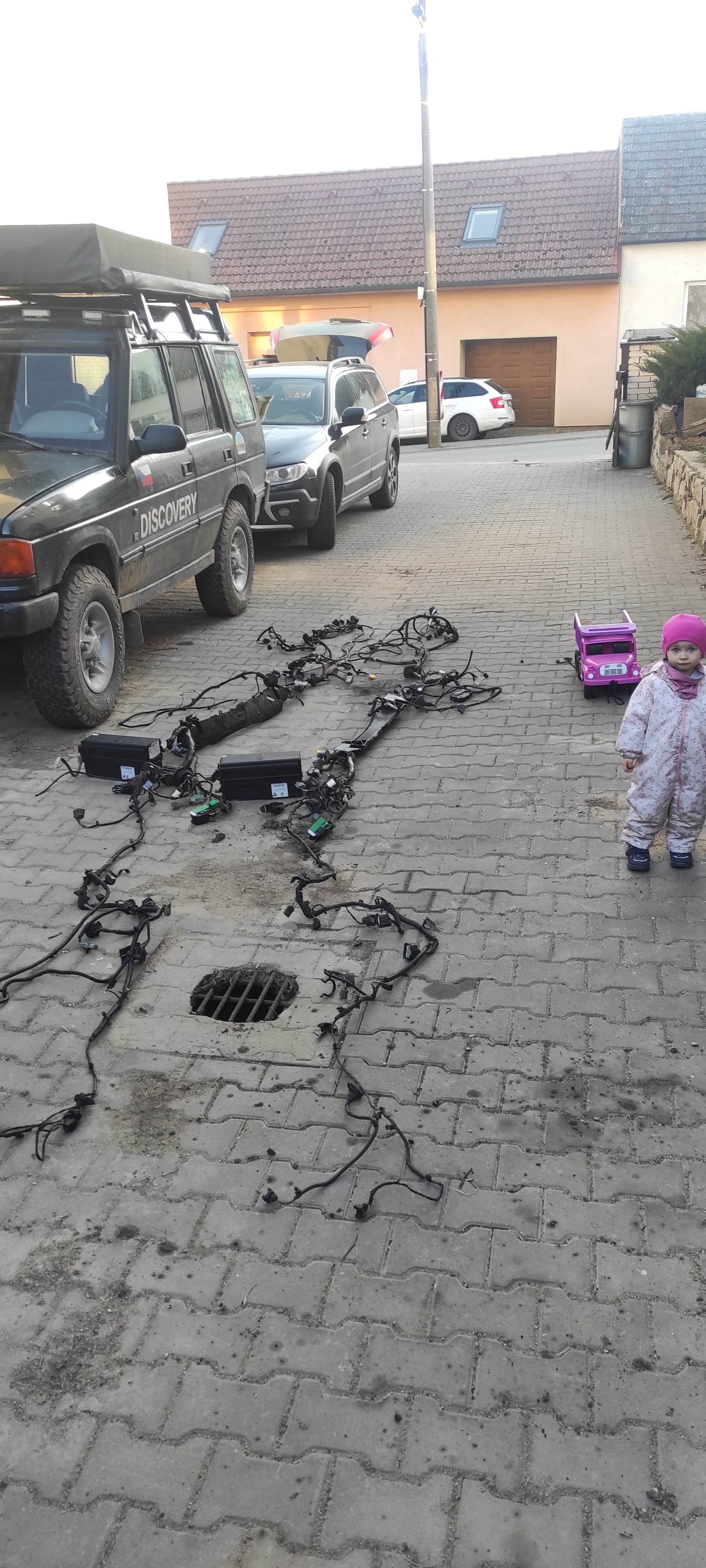

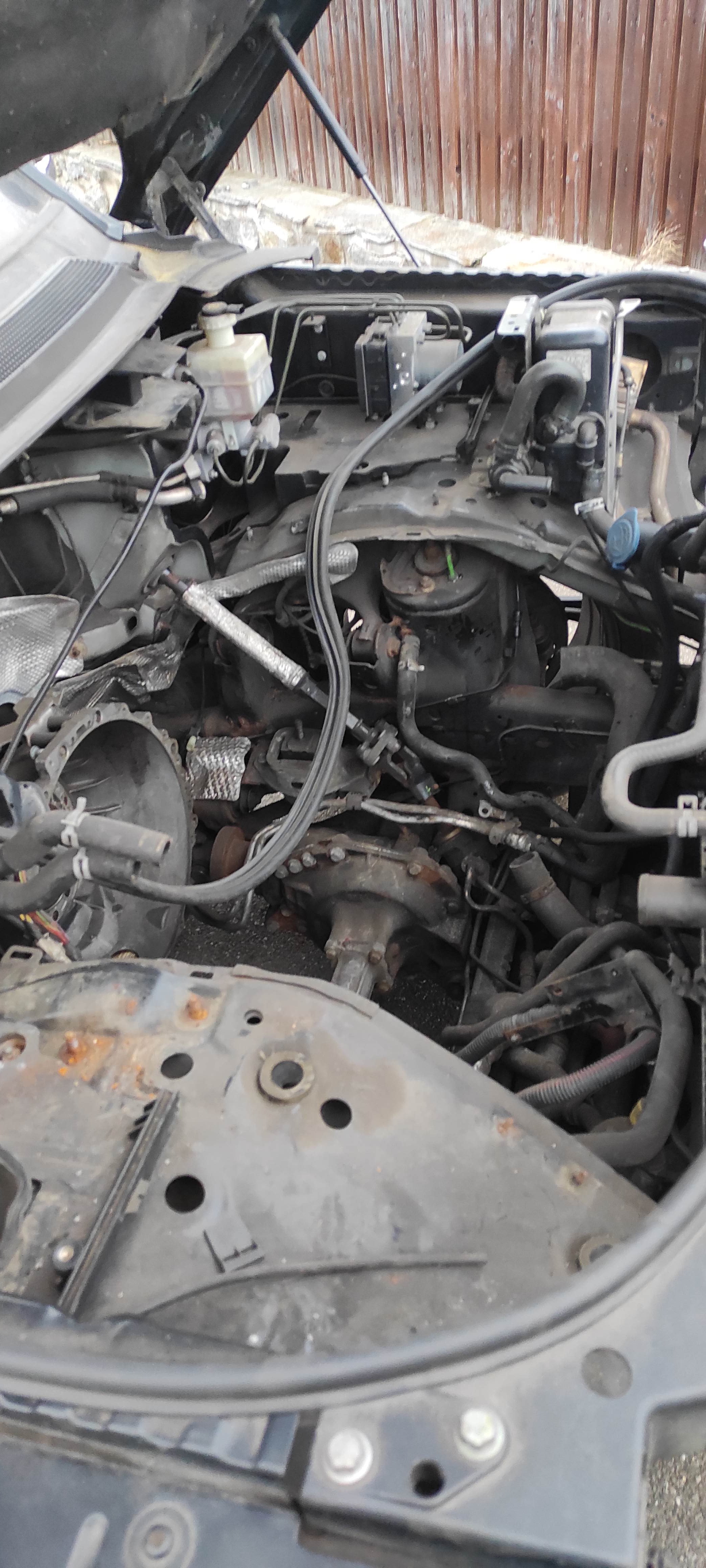

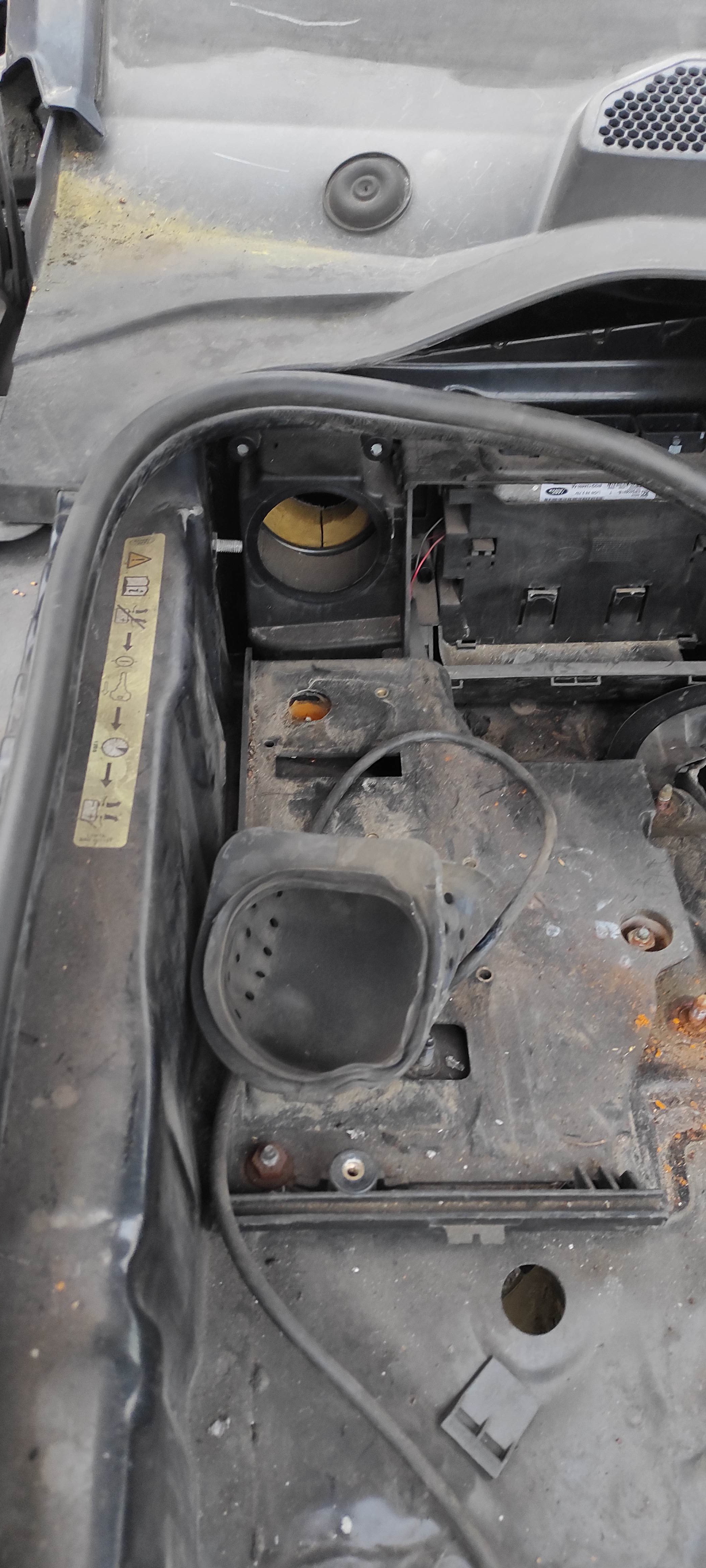

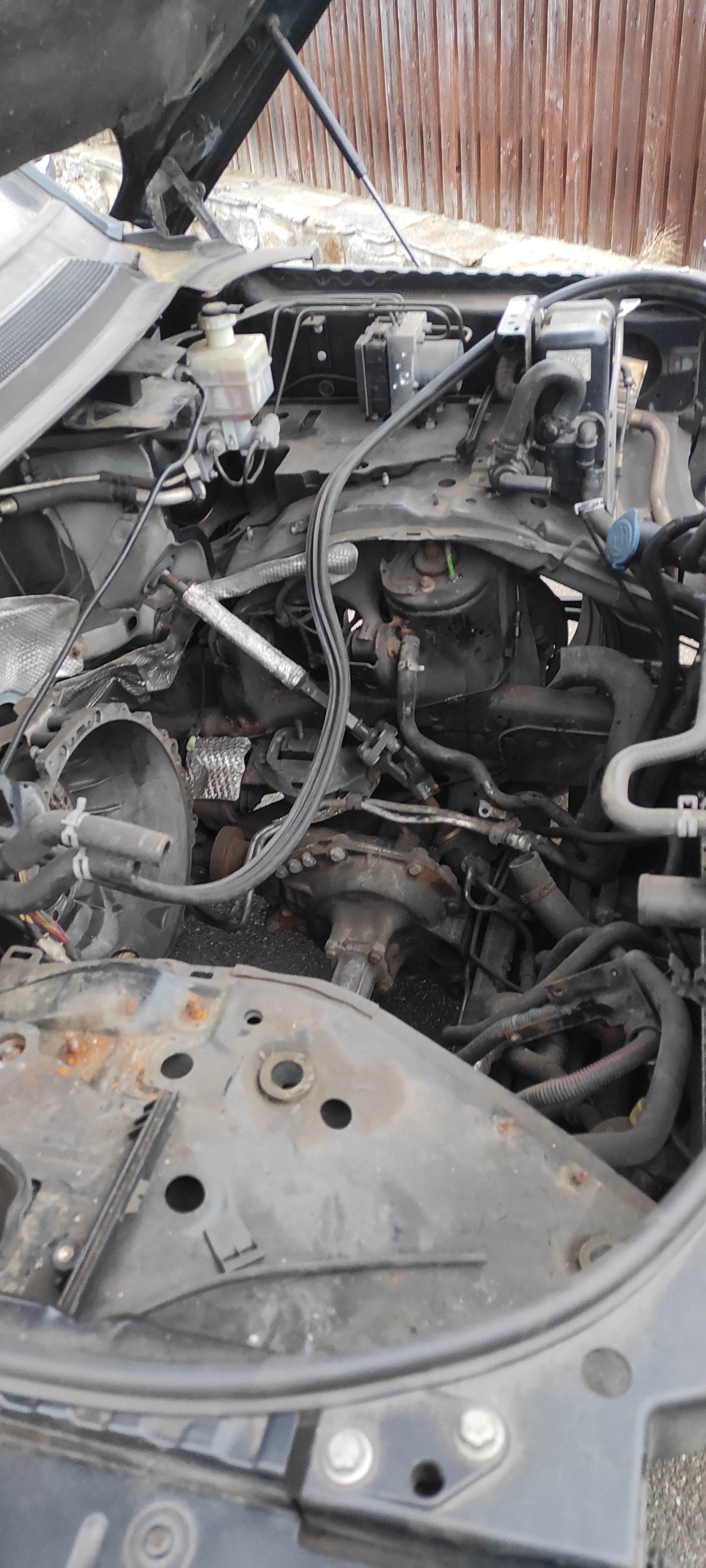

Tak se něco přidáme. Úprava kabeláže motor.

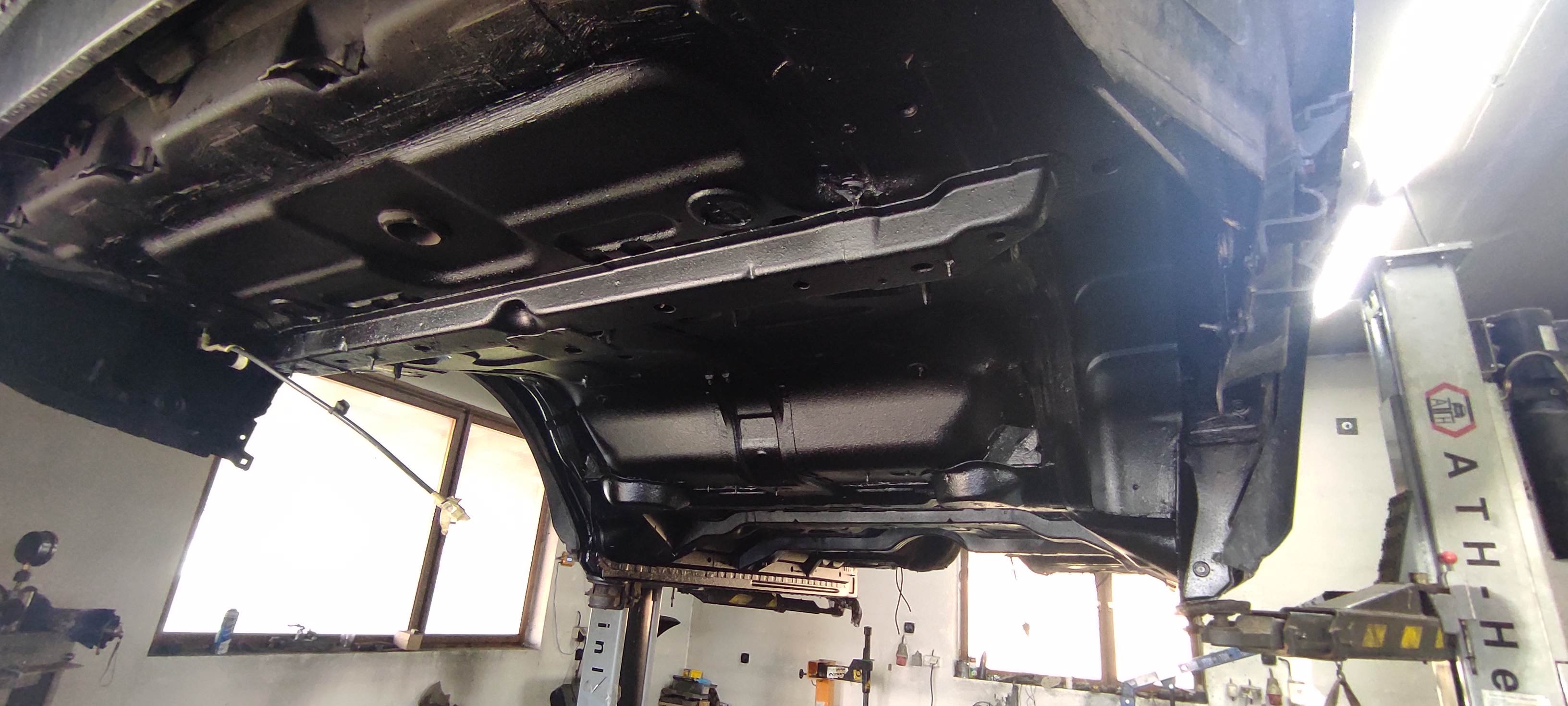

#15 Příspěvek od Hubert » 20 dub 2023 10:16

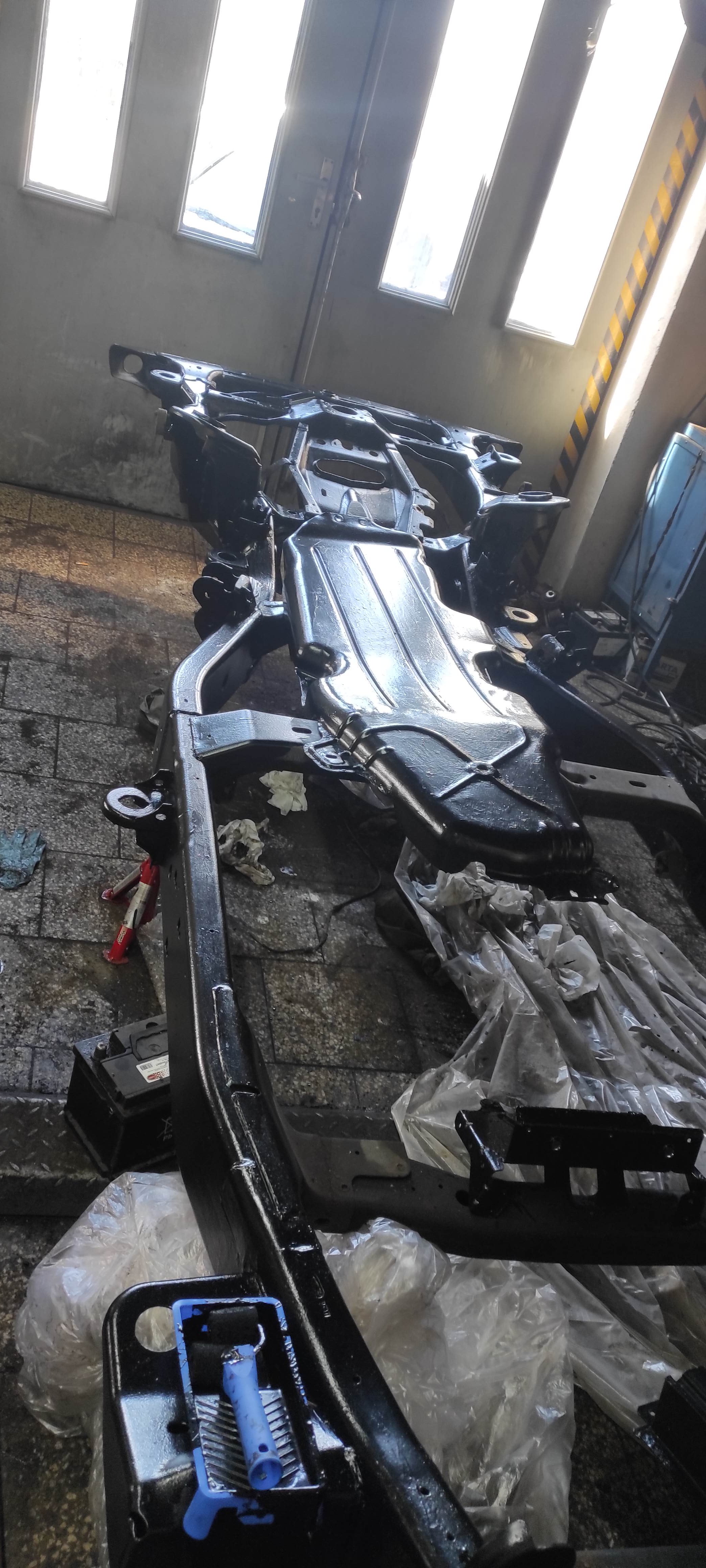

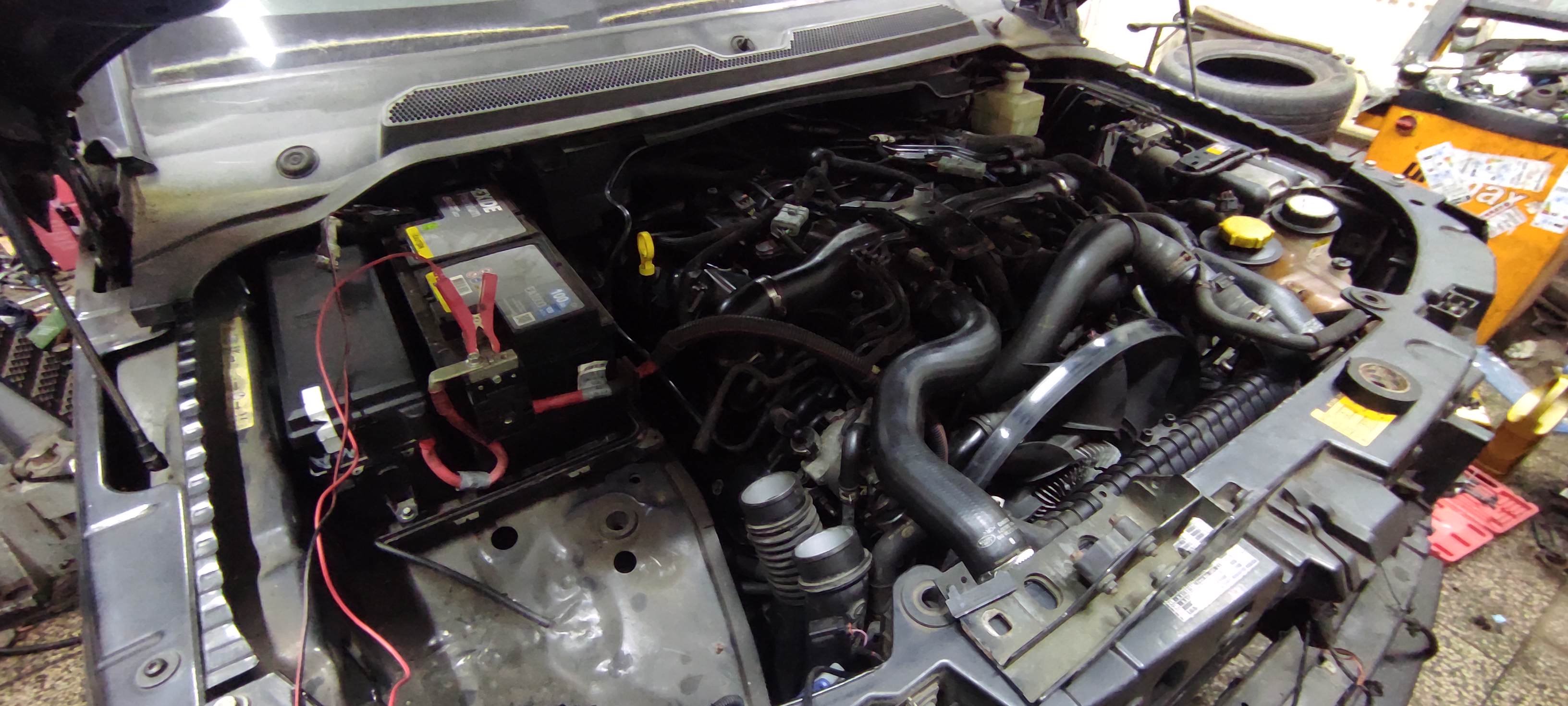

No a nějaká úrdžba na D3 proběhla

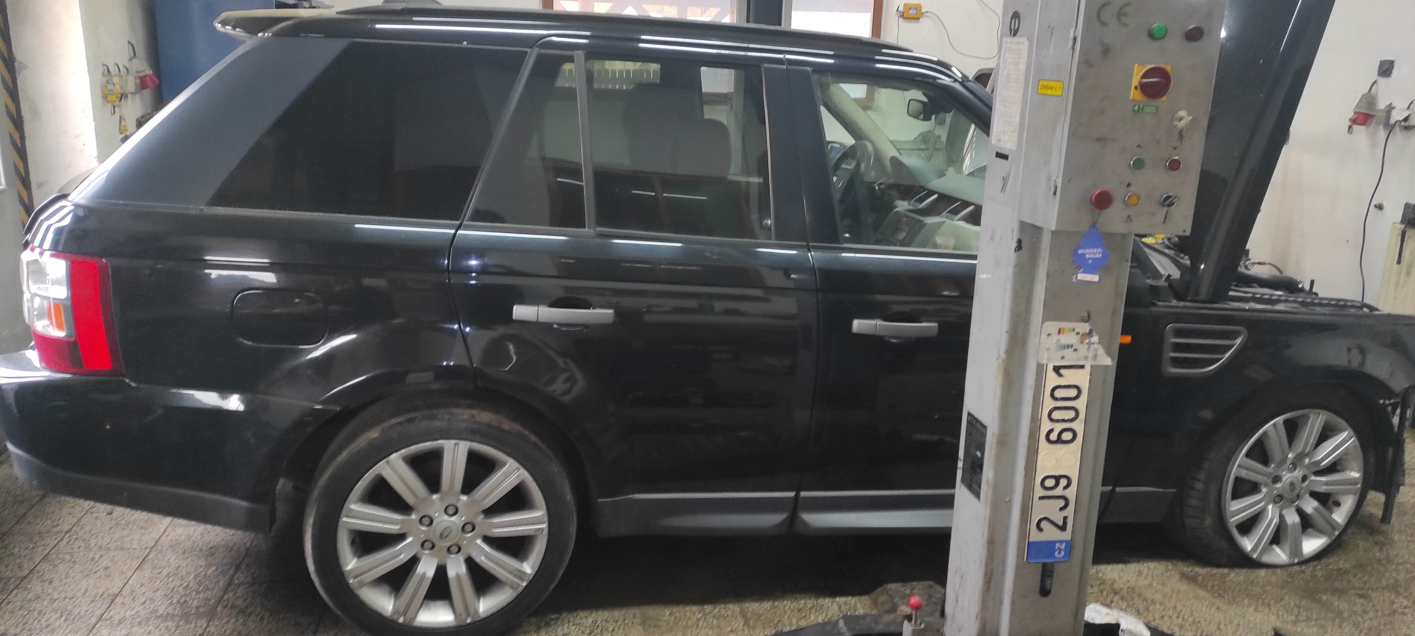

#17 Příspěvek od Hubert » 24 dub 2023 09:34

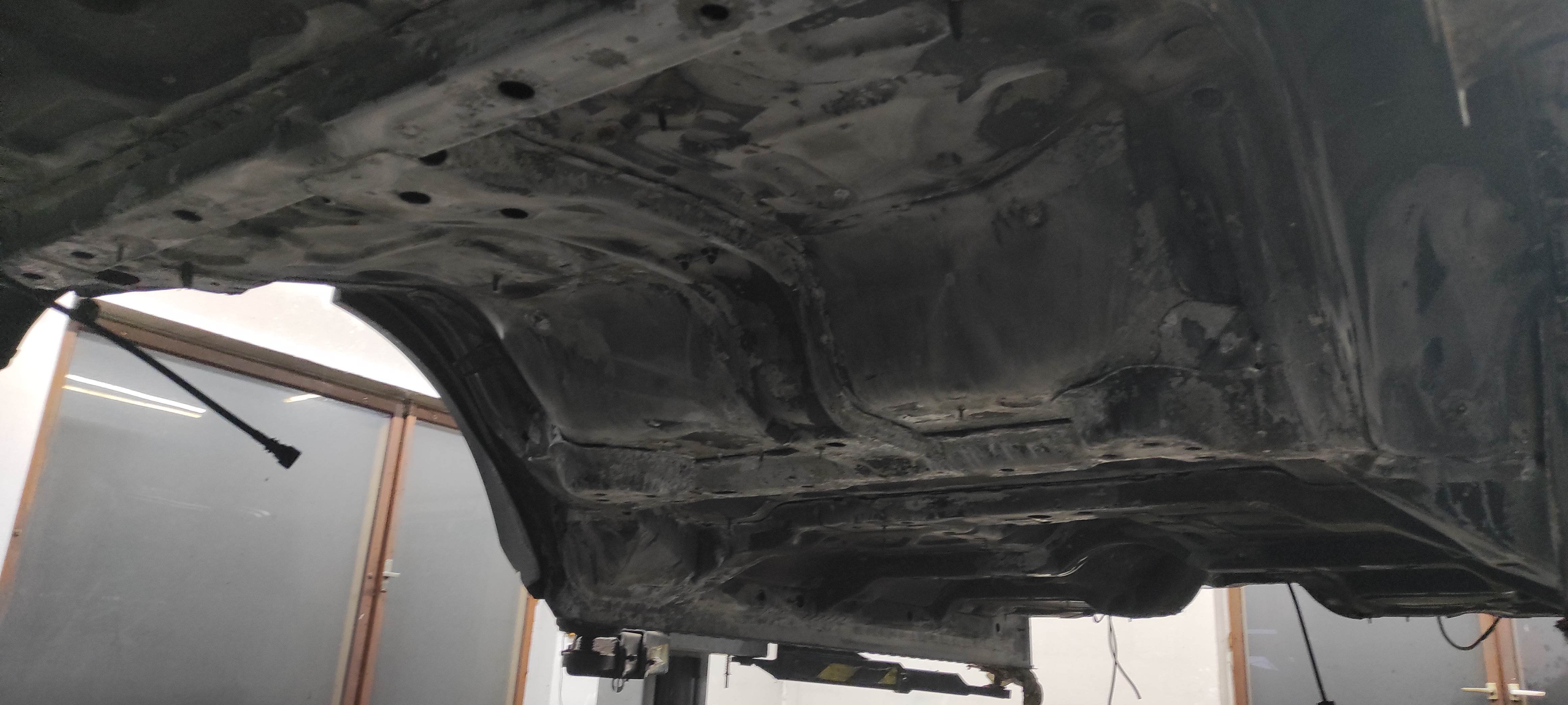

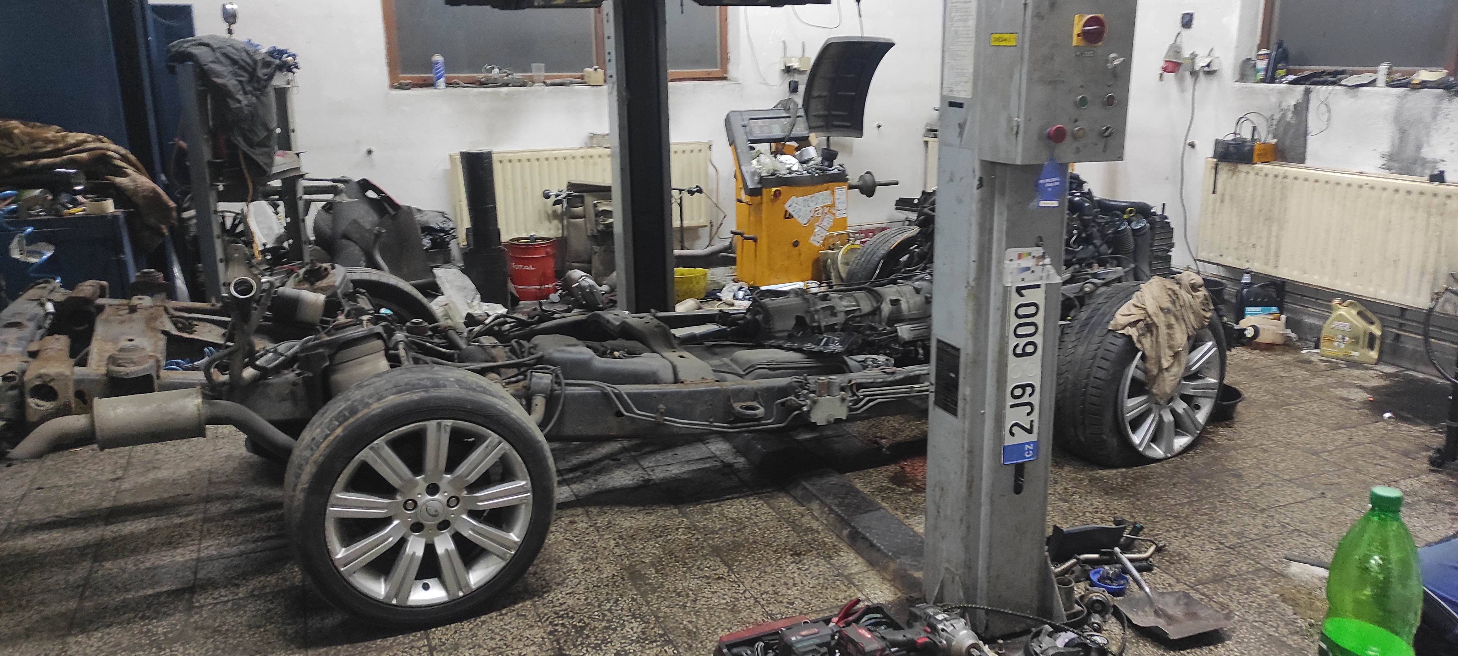

Zase se něco pohnulo

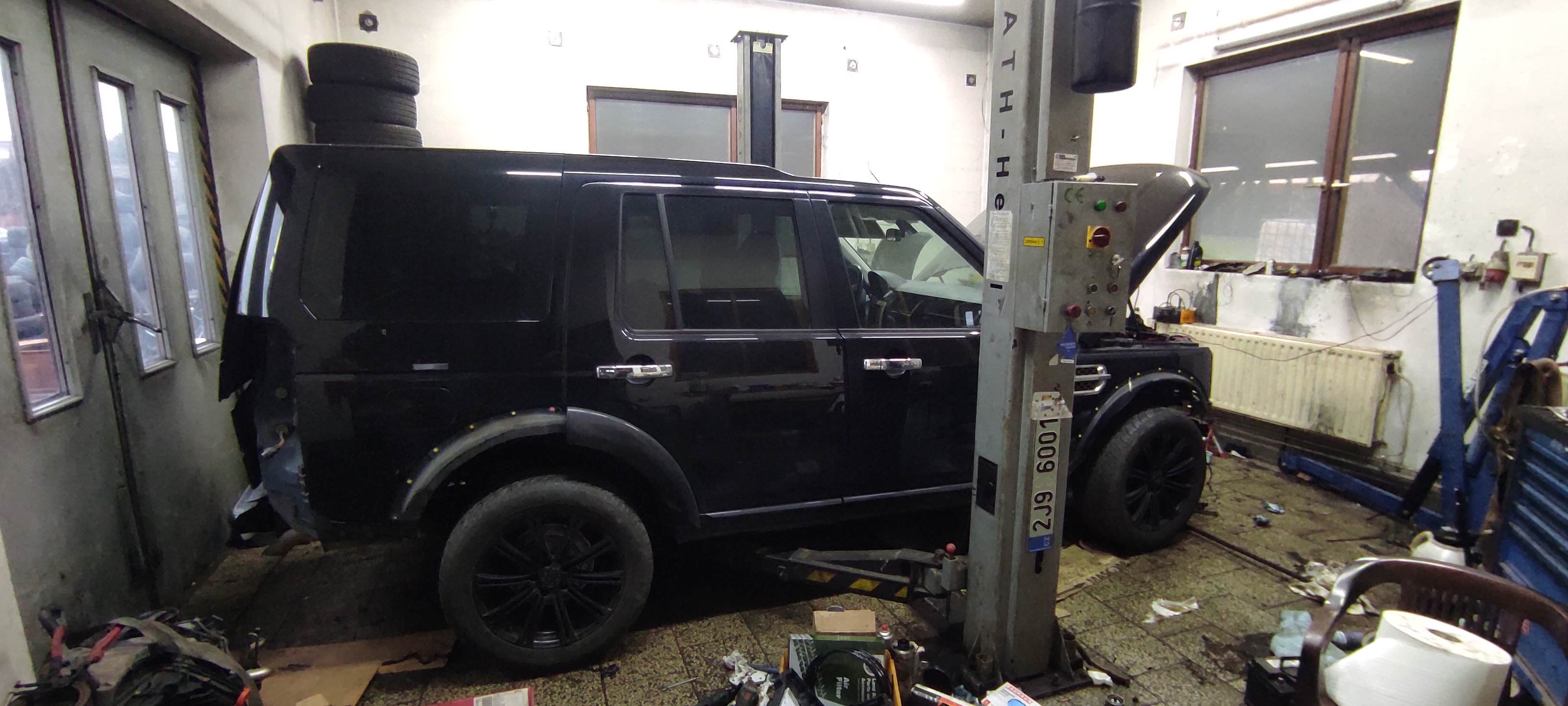

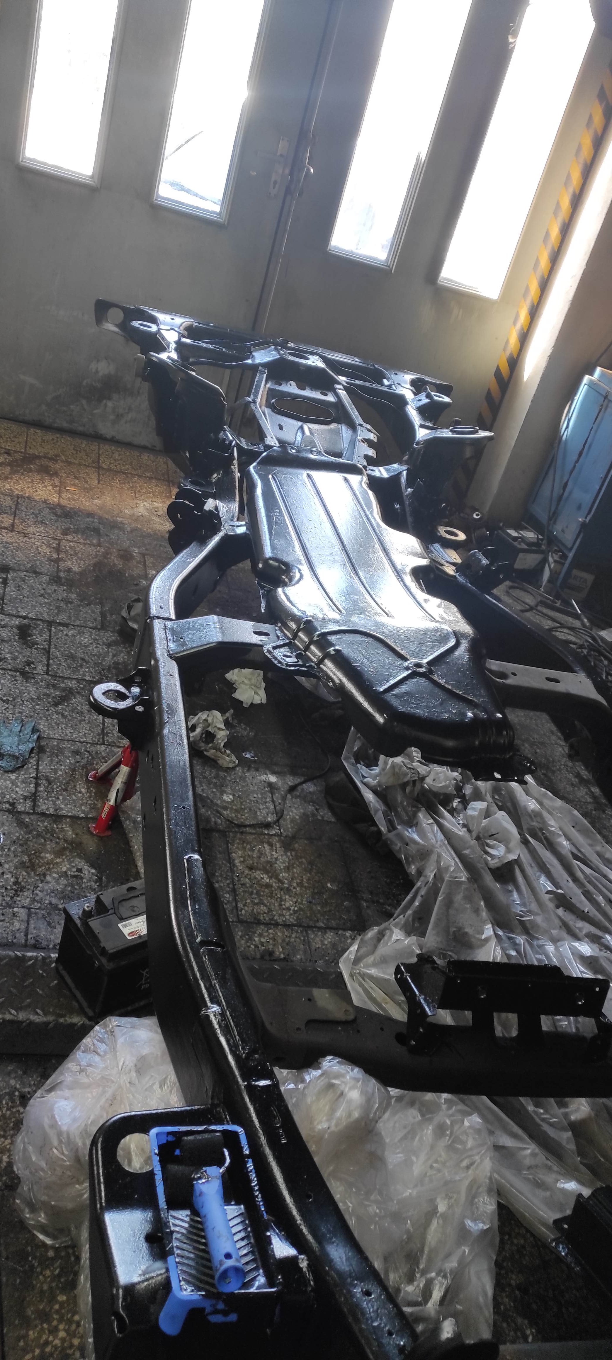

#18 Příspěvek od Hubert » 28 dub 2023 08:18

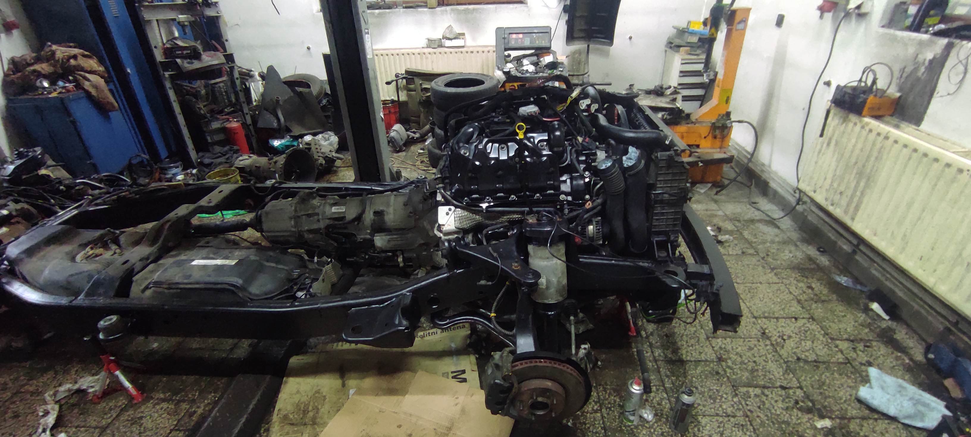

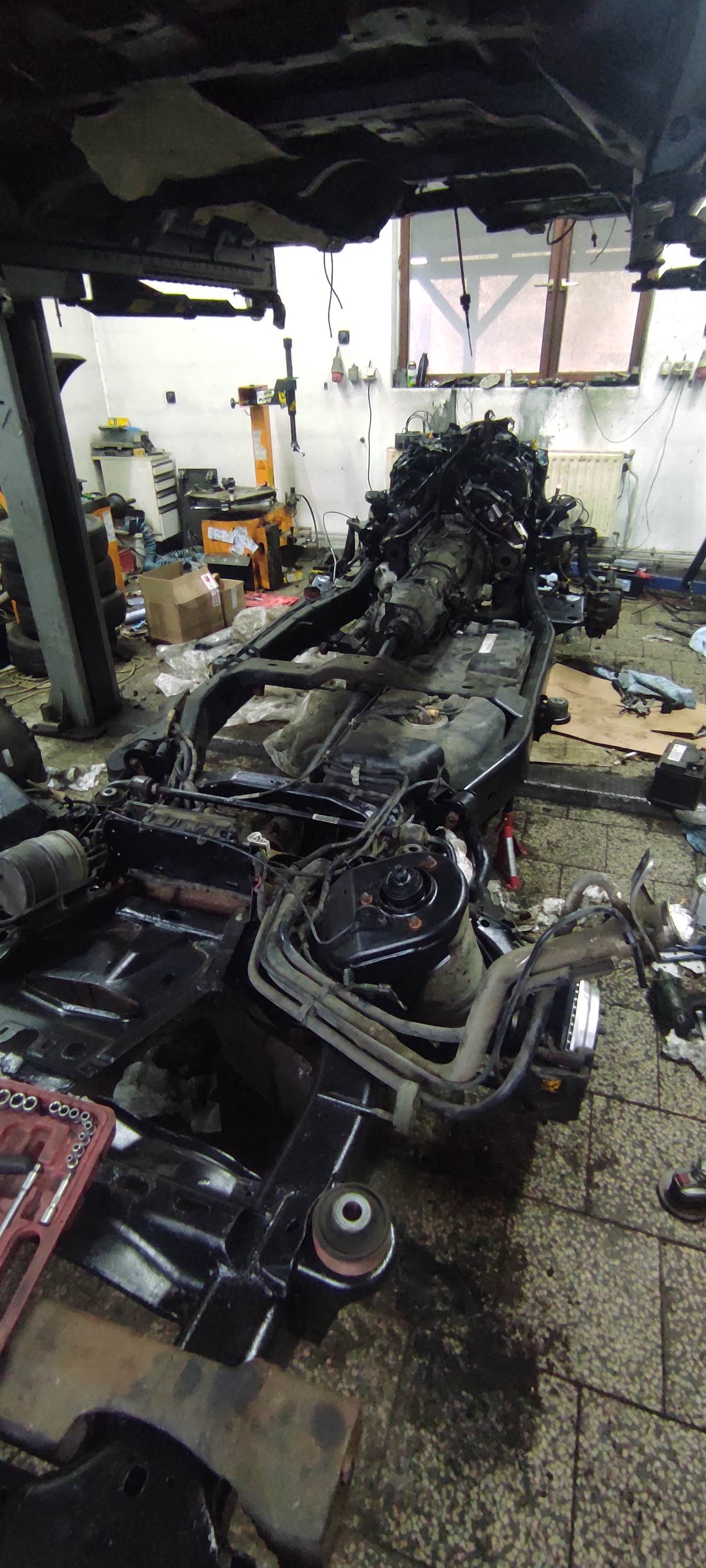

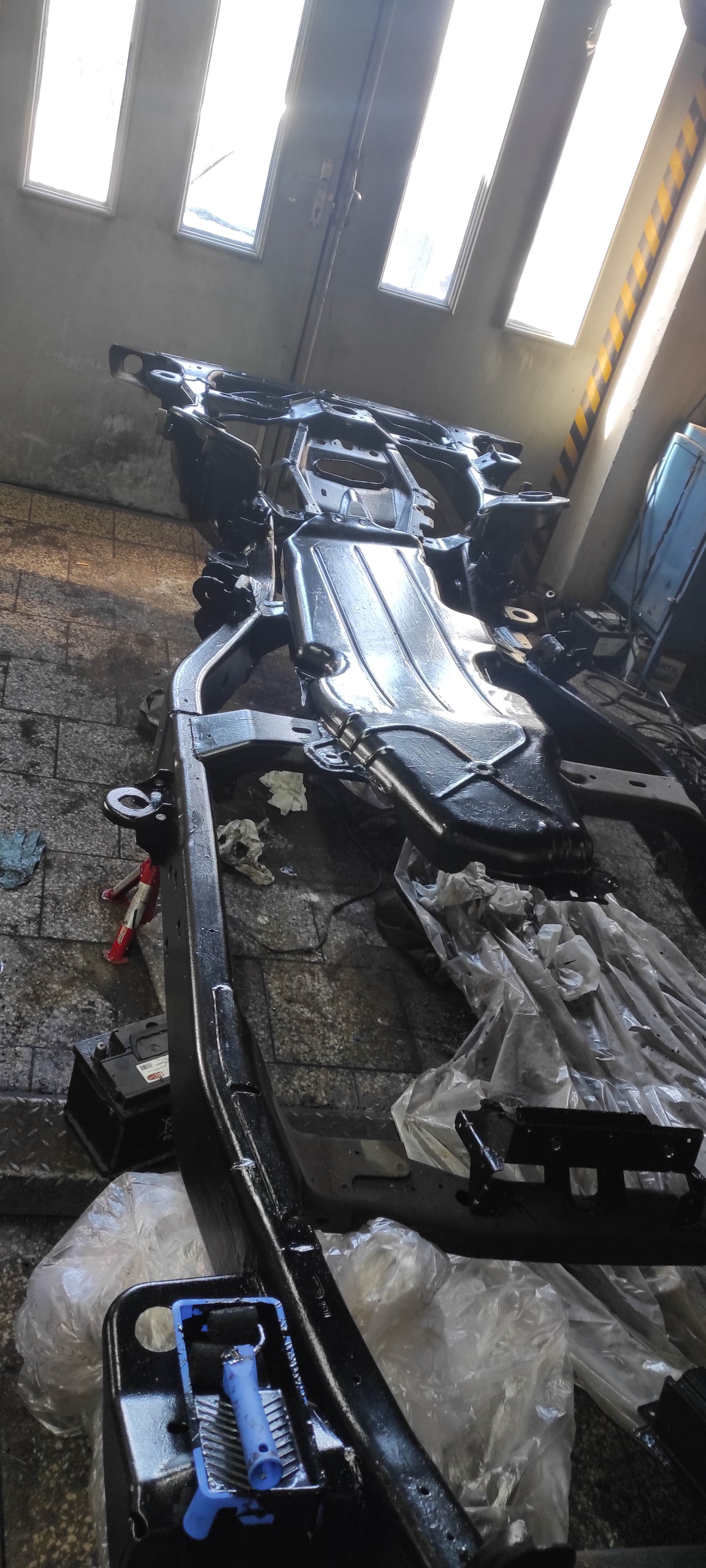

Ta skoro vše na rámu je nastrojeno tak boudu zpět.
