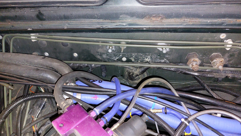

Tak jsem kouknul do fotek a u TD5ky jsem ten velkej svazek, co prochází dvěma oválnýma gumovýma průchodkama skrz bulhkead při demontáži nejdříve protáhnul u spolujezdce dovnitř kabiny a následně u řidiče směrem ven do motorového prostoru. Potom už nebránil demontáži bulkheadu z auta. Nevymotával jsem celej svazek z motoru, takže šel ven z rámu i s motorem.

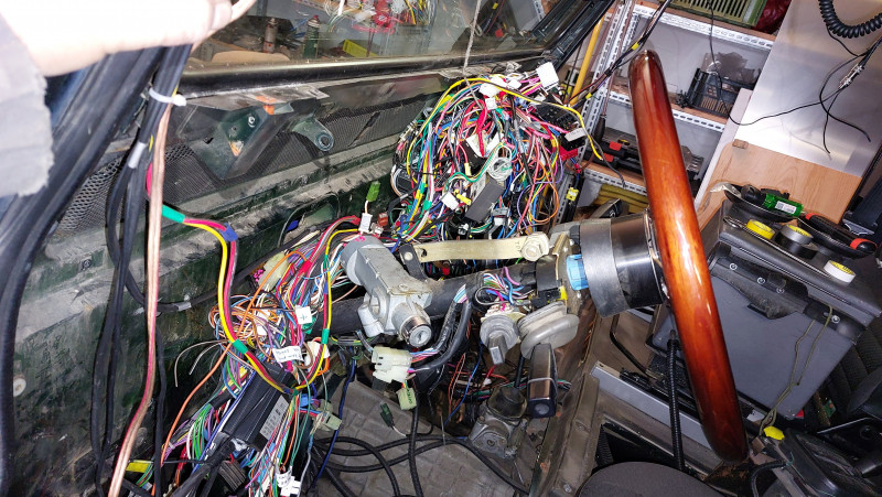

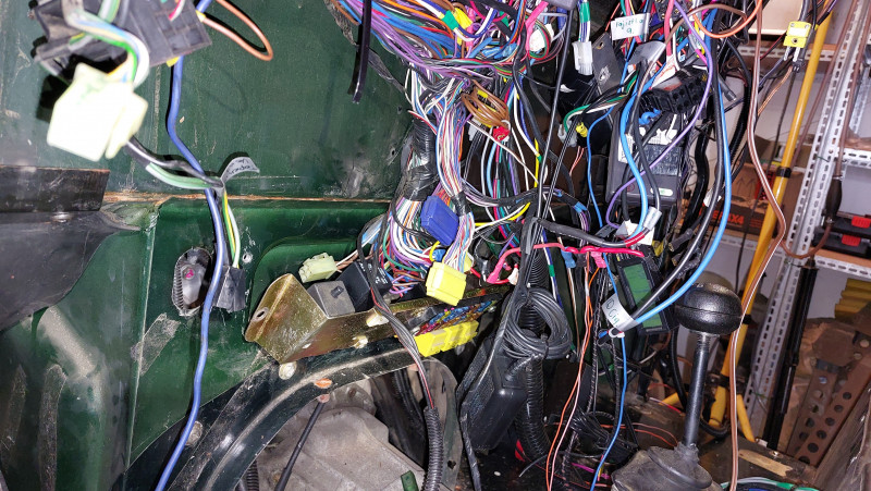

Tak s elektrikou už jsem dobojoval. Bylo to jednou průchodkou z motorovýho prostoru dovnitř. Teď je na podlaze velkej chuchvalec drátů který už nikdo asi nerozplete.
Teď zápasím s volantem - sloupkem řízení. Kterej kozomrd vymyslel, že se musí volant a všechno na sloupku sundat, aby se protáhnul do motorového prostoru????

Když jsem dával svazek zpět dovnitř, tak nejdřív otrhat staré zkřehlé pásky a následně nově omotat - něco předem, něco až po umístění v autě. Padlo asi 8 koleček izolačky. Při tom projít všechny konektory, zkontrolovat korozi a vnitřky nastříknout vazelínou.
Re: Bulkhead renovace
Jj je to v plánu, pásky při vytahování dost popraskaly. Jenom nevím jakou páskou to udělat. Std. elektrikářská má tendenci za tepla z kabelu sjíždět, lepidlo jakoby řídne a nedrží.

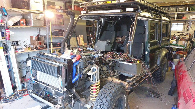

Tak bulkhead je venku. Nečekaně se toho muselo vymontovat mnohonásobně více než jsem naštudoval na youtubu, protože všichni lžou a mlžej.
Na to že to musí bejt hotové do prázdnin to vypadá děsivě.

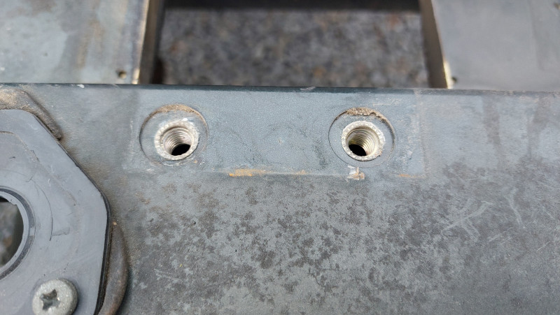

Měl bych pár dotazů. Části prorezlé vyřežu a nahradím novým plechem. Spodní část pro nohy kde jsou dva plechy na sobě úplně vyříznu a nahradím ho nerezovým plechem který tam po žárovém zinkování přinejtuju. Otázka zní co udělat nýtovaným matkama když to půjde do zinku. Mám je tam nechat a nazinkovat s nima a následně je protáhnout závitníkem, nebo je odvrtat a po zinku nalisovat nové?

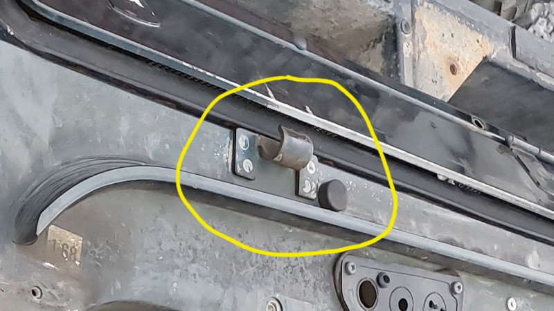

Co s držákama kapoty. Sundat a po nazinkování vrátit, nebo to neřešit a nesundavat? Jde mi o případné řešení koroze pod držákem.

Spodní plechy jsem tam navařil 2,5mm a nechal také nazinkovat. Nýtovací matice jsem po nazinkování protáhnul závitníkem, držáky kapoty jsem neřešil, jsou přibodované. Nevím co bych s nimi potom dělal, aby tam zinek zůstal. Na bulkhead jsem si z jeklu 80x80 udělal rám, aby to bylo za co pověsit v zinkovně a aby se to nezkroutilo. Dnes bych místo pískování zvážil chemické odlakování a odrezení. Dostane se to i dovnitř. Fůra práce bylo za tepla vyškrabat po pískování z rohů zbytky tmelů.
