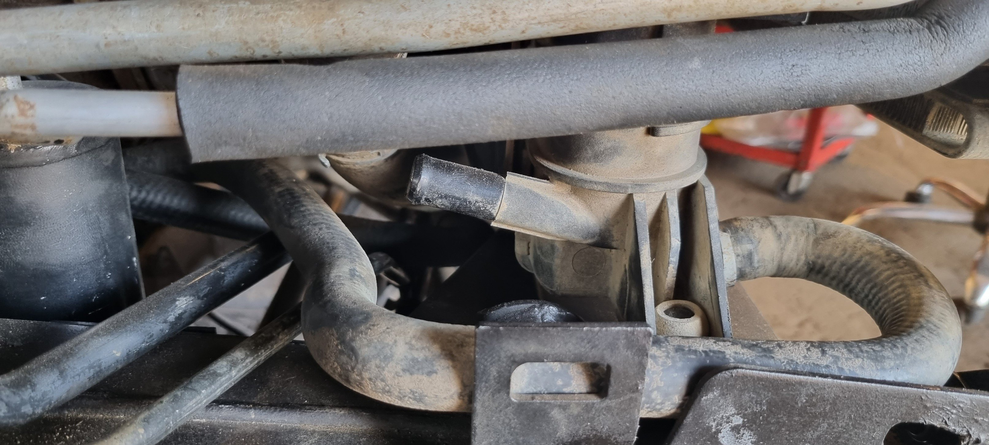

Chladic, na pravej strane, od motora mi zostal volny vstup/vystup. Ziadna hadica mi nezostala. Podla manualu by mal ist do "chladica oleja". Tam uz nemam volny koniec, vstup.
Kde je chyba?

Uvedeny chladic som pozeral, ale potom nemam kde dat hadicu co ide na chladic z prednej strany.
Pozeral som viacere navody, ale ziadny nesedi s vedenim hadic, ktore mam.
Moze byt, ze bol tento vstup/vystup zaslepeny?

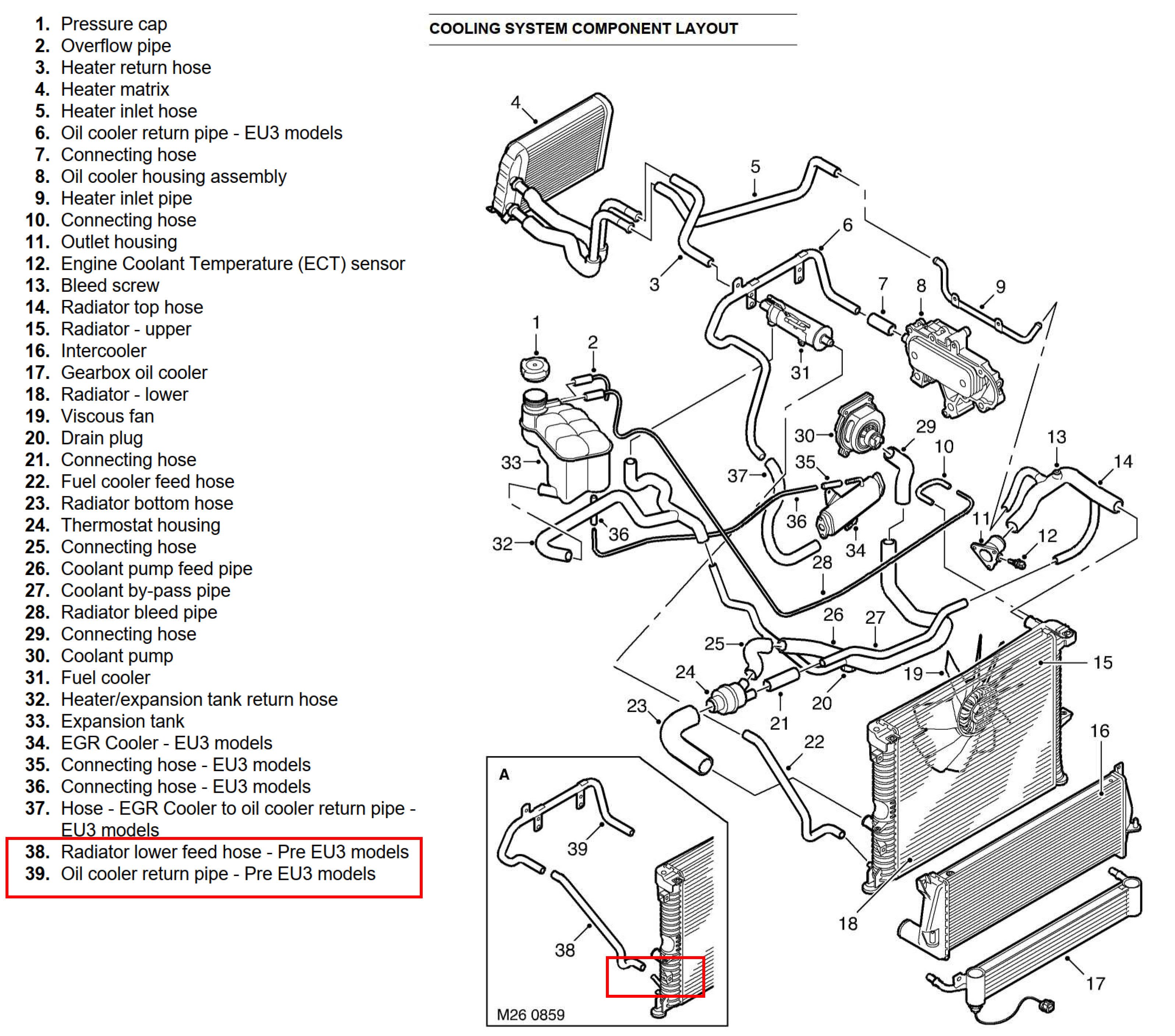

No ale podle tohodle obrázku ten vývod vpředu má vést k chladiči paliva.
A ten výstup dozadu je prý uvnitř zaslepený

Nejlepší bude, když ty díry vzadu i v předu zkusíš profouknout třeba vzduchem. On ten chladič je zřejmě univerzál a dá se přizpůsobit. Hlavně aby byl průchozí ten vývod do předu co potřebuješ

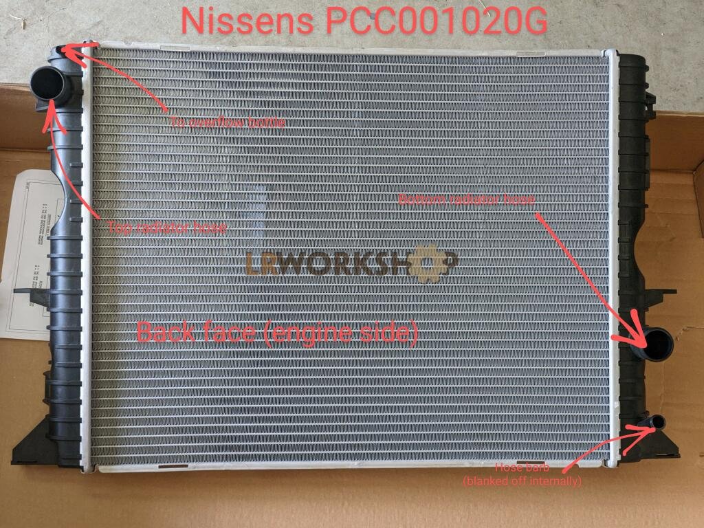

Zadny vyvod je nepriechodzi a musi sa prevrtat (vid navod) ak je potrebny. Pre motor 15P nie je potrebny.
Re: Chladic TD5 volny vstup / chyba hadica?
Zdar,tohle jsem nasel doma,menil jsem chladic na D2 FL a bylo to u toho. Jakub
