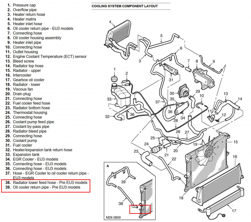

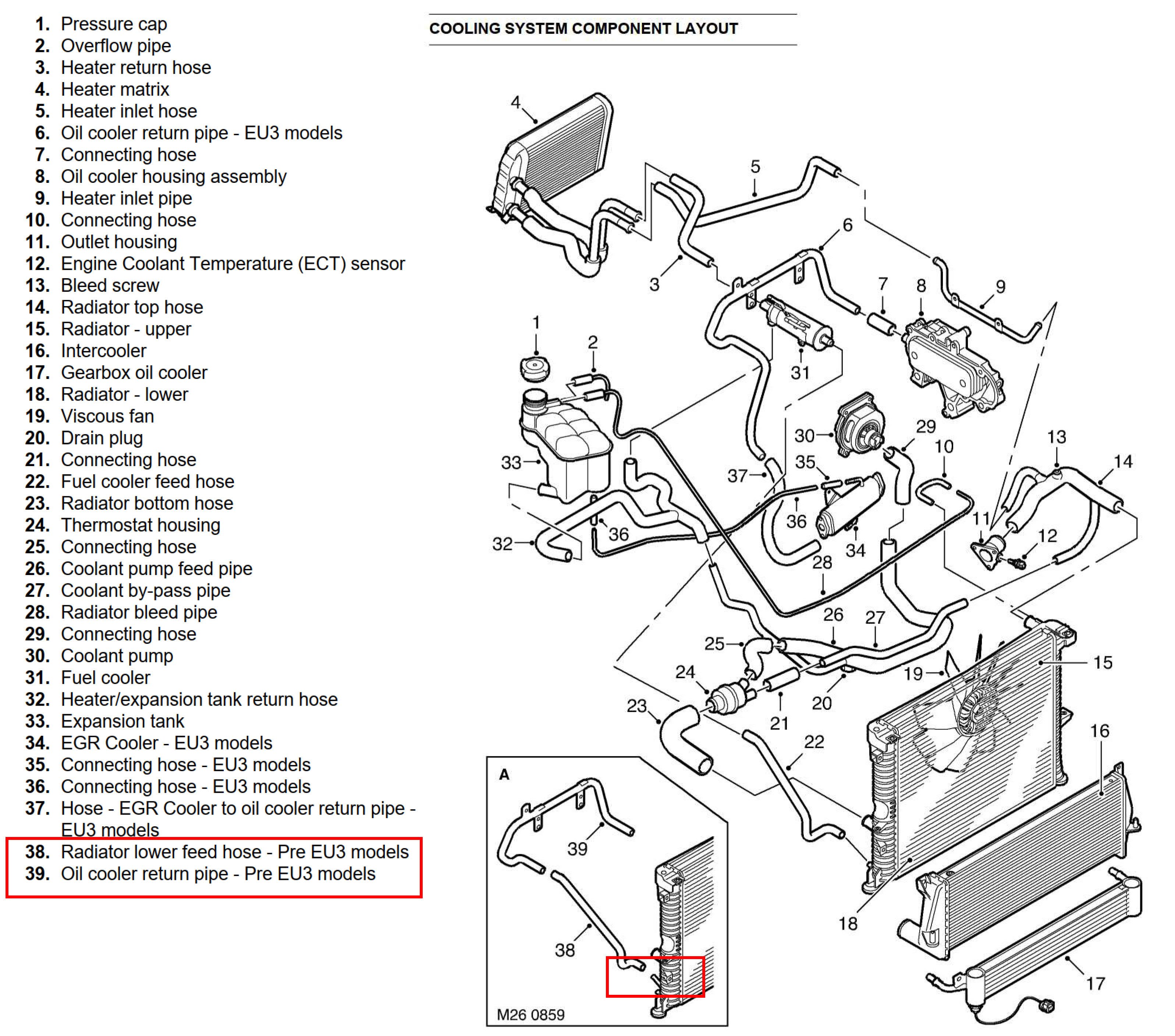

Není problém v tom, že tam máš nevhodný chladič - pro model P10 s normou Euro2 ?

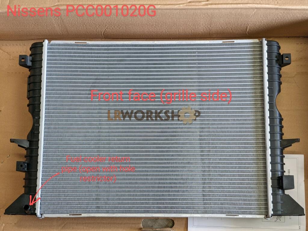

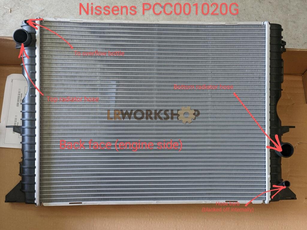

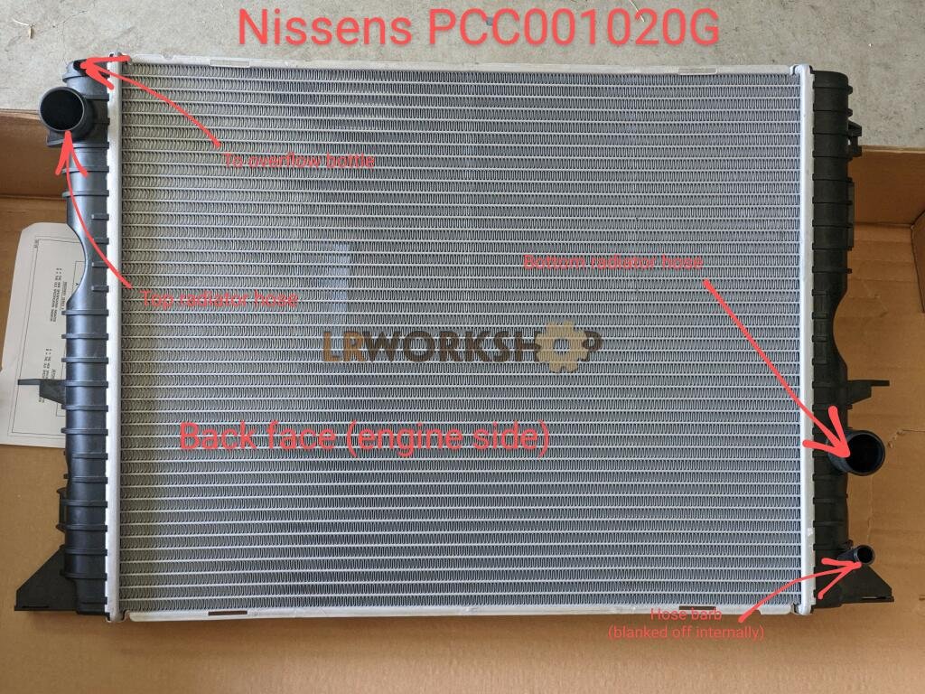

No ale podle tohodle obrázku ten vývod vpředu má vést k chladiči paliva.

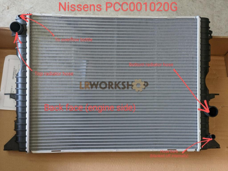

A ten výstup dozadu je prý uvnitř zaslepený

Tazik1992 píše: 16 zář 2023 13:28 A ten výstup dozadu je prý uvnitř zaslepený
Dva dni presvecujem motor, hladam hadicu, druhy vstup a on je zaslepeny.
Tazik dakujem.

Nejlepší bude, když ty díry vzadu i v předu zkusíš profouknout třeba vzduchem. On ten chladič je zřejmě univerzál a dá se přizpůsobit. Hlavně aby byl průchozí ten vývod do předu co potřebuješ :grin:

Zadny vyvod je nepriechodzi a musi sa prevrtat (vid navod) ak je potrebny. Pre motor 15P nie je potrebny.
