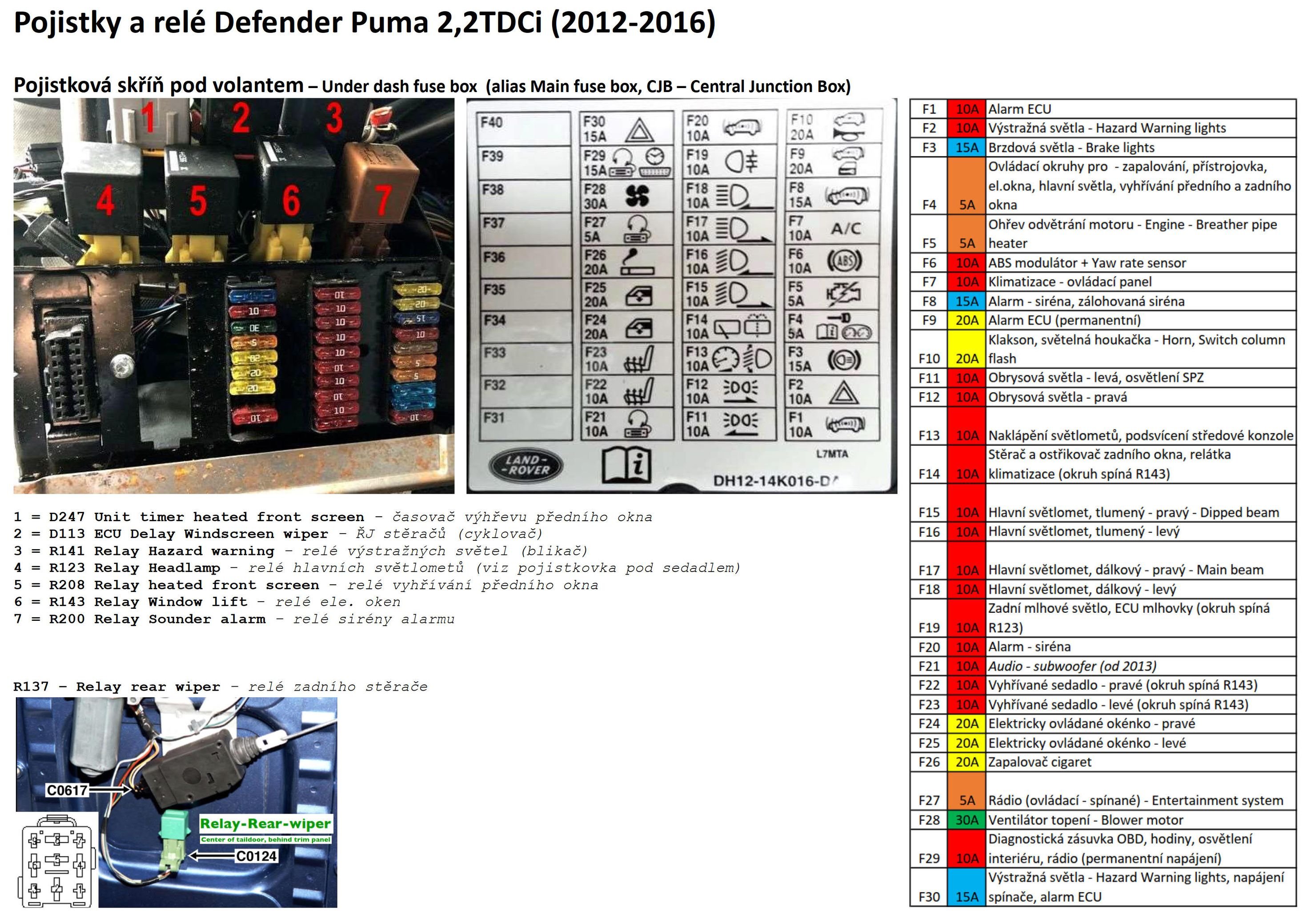

Mas pravdu je to č.29, u me ma 15A a na piktogramu to ma ODB, hodiny a radio a v manualu popsane to same, ale je i na vnitrni osvetleni.

Předchozí bádání ukázalo, že pojistkovky pro Pumu a dva-dvojkovou obzvlášť jsou trochu v utajení. V Electric Library a Workshop manuálu pro Pumy nejsou k vidění. V Haynes manuálu pro Pumu jsou jen pro 2,4ku a ještě ne dokonale. Dokonce ani na lrworkshopu není pro 2,2 nic k vidění, zase jen pro 2,4ku.
https://www.lrworkshop.com/electrics/de ... nd-headers
No, pro starší Pumu jsem měl uděláno něco z dřívějška, tak jsem to trochu doplnil. Tu jsou tedy náhledy a popisy pojistkovek.
Pojistky a relé Defender Puma 2,4 TDCi 2007-2011 pod sedačkou - fuse box under seat
Pojistky a relé Defender Puma 2,4 TDCi 2007-2011 pod volantem - fuse box under dashboard
Pojistky a relé Defender Puma 2,2 TDCi 2012-2016 pod sedačkou
Pojistky a relé Defender Puma 2,2 TDCi 2012-2016 pod volantem

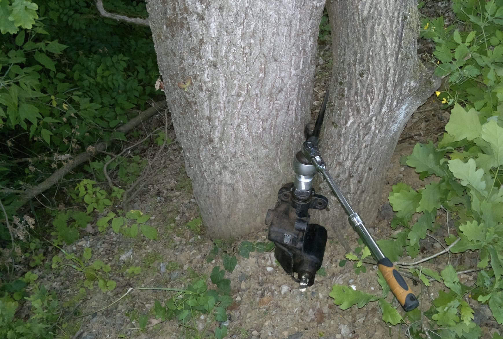

Trocha komiky . Chtěl jsem vyzkoušet jak pasuje nová nerezová zajišťovací matice páky řízení na převodku. Jenže jak povolit tu stávající na převodce, která není na autě ? Není ani tak nutná síla jako spíš nutnost to zapřít, aby se to neprotáčelo. To je rébus - velký svěrák nemám k dispozici a i tak by to v něm nebylo lehké. Žena se ukázala být příliš lehká...jako zátěž . Ani veranda zahradního domečku mi nepomohla, zase moc měkké podloží
Nakonec mi pomohla Příroda. Před zahrádkou nám stojí strom s roztaženýma nohama - i-d-e-á-l . Je to teda trochu adrenalinový svěrák, protože průser by nastal kdyby mi převodka mezi nohama vyklouzla a skutálela se ze svahu, to bych jí lovil dole v Radbůze...
Nová matka jde našroubovat hladce a sedí perfektně. Bylo mi divný, že ta co tam byla, nenesla známky koroze. No bodejť, byla taky nerezová a na klíč 34 . Nějakého koumáka přede mnou už to taky napadlo. No, můj soustružník měl ale lepší ruku, ta původní má nějaký tuhý závit.

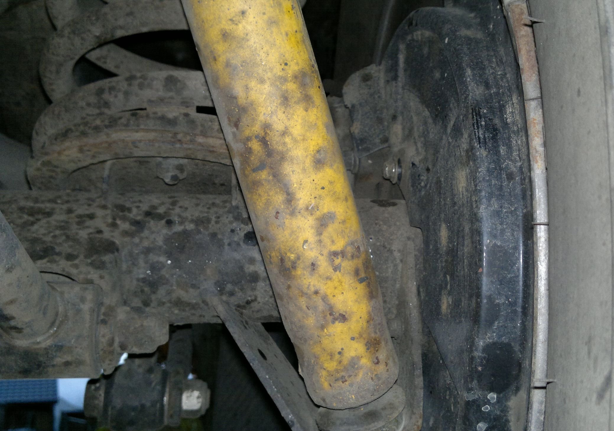

Teď jedna defí hádanka.
Zavřu dveře u řidiče - ozve se drnčení plechu, zavřu zadní páté dveře - ozve se drnčení plechu, zavřu dveře na pravé straně - ozve se drnčení plechu. Co je to ?

Re: Tazíkův Defík 300 aneb zahradní párty v leže
Buďto hrnce v kuchyňce nebo prostě Defender.
- Tazik1992
- Příspěvky: 1398
- tel.: 602875958
- auto: Defík
- Bydliště: Holýšov,Kaznějov
Vestavěnou kuchyňku ještě němám, takže vlastně Bé je správně
Odpověď zní - Povolené šrouby na krytu brzdového kotouče
