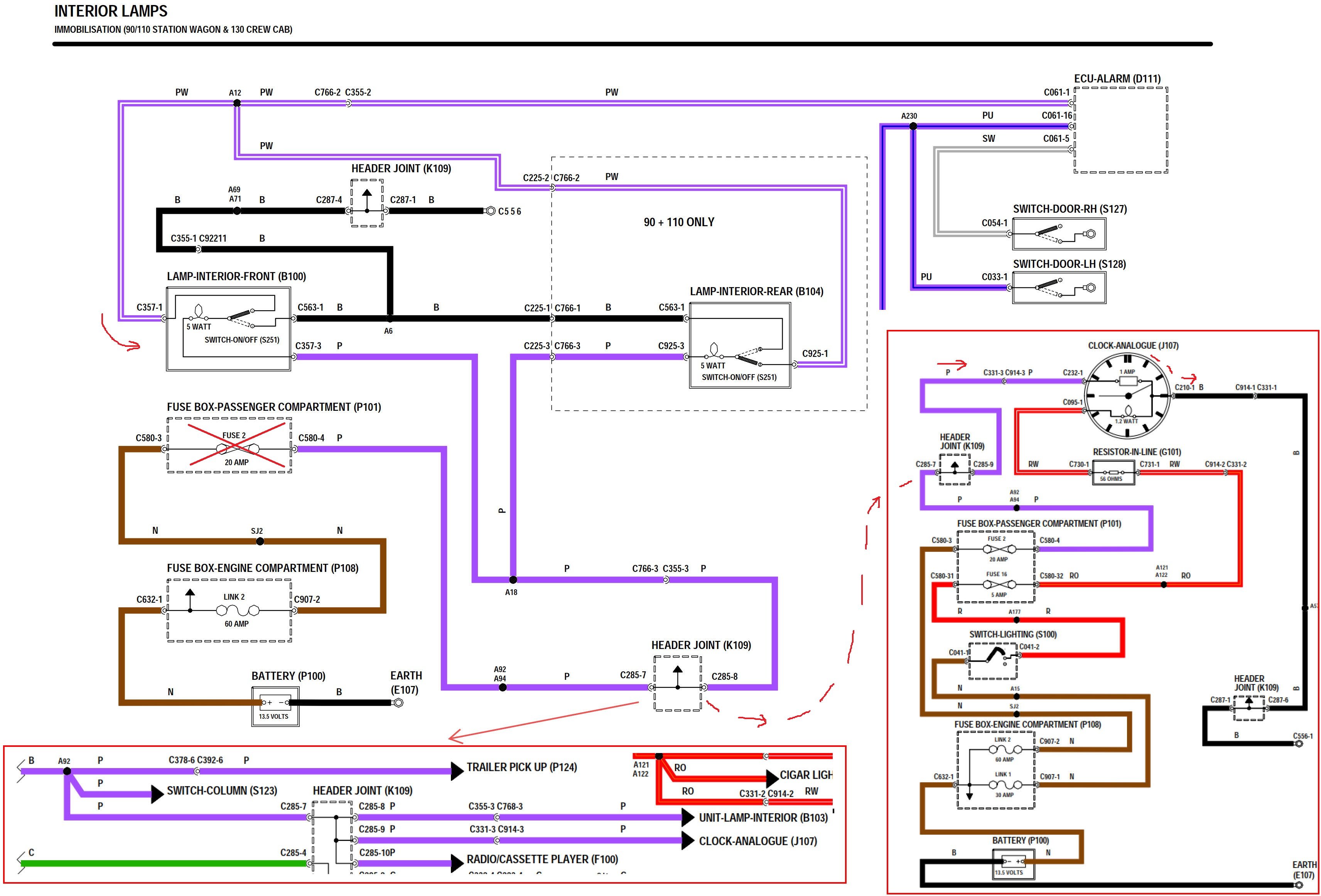

Tak mi to nedalo a mušel jsem to proměřit i na mém interiérovém světýlku. Světlo je v režimu ovládání přes ECU, po zhasnutí.
Zde napětí na levém přívodu k žárovce vůči kostře - je to přívod od akumulátoru přes pojistku F2.
Napětí na pravém přívodu žárovky - to je přívod od ECU alarmu. (A nebo přímo kostra, když je světlo sepnuté manuálně).
Takhle vypadá průběh napětí na přívodu od ECU při stmívání - pulsní regulace a pak ustálení na hodnotu o cca 2V nižší než je na baterii.
Napětí na žárovce po zhasnutí je cca 2V. Nepozoruju sebemenší náznak svícení.
Při rozsvíceném světle je na přívodu od ECU jen minimální rozdíl napětí vůči kostře.
Potud vše v normálu.

Pak jsem ovšem při manipulaci se žárovkou klasicky škrtnul o ukostřený plech a vyhodil pojistku. Než jsem nasadil jinou, tak se začali dít věci... žárovka se sama rozsvítila :grin: Zde simulace
Je jasné, že těch 11V od ECU začalo tlačit proud skrze nějaký společný spoj na mrtvé straně za pojistkou F2. Za ní je společný můstek K109 konektor C285, který napájí mimo jiné i rádio a hodiny. A je tam i odbočka ke sdruženému spínači světla-blinkry. Jako první jsem podezříval hodiny přes které by se mohla uzavírat cesta ke kostře.
Jenže jejich odpojení nemělo sebemenší vliv. Stejně tak úplné odpojení rádia. Cesta by mohla vést ještě přes kontrolky za sdruženým spínačem, ale to už jsem nepátral. (Nezkoušel jsem teda odpojit vše najednou)
Ještě jsem zkusil LED žárovku od Compassu a tu se ukázalo, že má drobnou výhodu - je totiž "jednosměrná", při jejím osazení záleží na polaritě. Když je správně - v normálním režimu svítí, tak při vyndané pojistce nesvítí.
Když se otočí - tedy normálně sice nefunguje, tak při vyndané pojistce mžourá.
Ta Osramka má totiž jednu (ne)výhodu, uvnitř je zapojen můstek a ten vždy přivede napětí na LEDku správně aby svítila tak i tak, bez ohledu na polaritu.
jaseb píše: 07 srp 2023 19:45 Take jsem udelal vymenu za LEDky (ty od Osramu, diky za provedene mereni teplot), ale zjistil jsem, ze kdyz mam svetla zapnuta na rozsviceni pri otevreni dveri (prostredni poloha), tak i pri zavrenych dverich lehce sviti. Meril jsem napeti na kontaktech patice a je tam 0,3V. Predpokladam, ze to je spatne? Nebo je to dalsi z vlastnosti defa?
Teď už je jen otázka, proč Tobě se to děje v normálním režimu s osazenou pojistkou :grin: . Možná by jsi mohl pro zajímavost změřit napětí na obou přívodech vůči kostře při rozsvícené i "zhasnuté" LEDžárovce.
Každopádně buď tam můžeš dát diodu na přívod od ECU jak píše MadTom a nebo tam zkus osadit "jednosměrné" LEDžárovky

#503 Příspěvek od VencaZE » 11 srp 2023 08:02
Jestli se osvětlení napájí přes ty propojovací můstky schované za pojistkami, tak tam může byt díky oxidaci nějaký svod.

#504 Příspěvek od jaseb » 11 srp 2023 17:01
Zatím jsem vyměnil za původní žárovky a až budu mít trochu víc času, tak proměřím. Ještě jsem koukal na pojistky a v manuálu k autu jsem nenašel jaká pojistka má napájet vnitřní osvětlení - u tebe koukám, že je to žlutá, tak jsem prošel všechny 20A pojistky pod volantem a jsou ok. Nebo bych měl hledat ještě pod sedadlem spolujezdce?

jaseb píše: 11 srp 2023 17:01 Zatím jsem vyměnil za původní žárovky a až budu mít trochu víc času, tak proměřím. Ještě jsem koukal na pojistky a v manuálu k autu jsem nenašel jaká pojistka má napájet vnitřní osvětlení - u tebe koukám, že je to žlutá, tak jsem prošel všechny 20A pojistky pod volantem a jsou ok. Nebo bych měl hledat ještě pod sedadlem spolujezdce?
U Tebe je to jináč. Dokonce i jinak než u první Pumy, protože na té tvojí tam byl opravdový pojistkový veletoč. Měla by to být hlavní pojistkovka pod volantem - pojistka č.29 - 10A, bohužel nikde nemám obrázky těch 2,2TDCi pojistkovek. Měl by tam být obrázek na krytu. Ale kdyby byla přepálená, tak by to světlo při normálním rozsvícení nefungovalo a hlavně by nešly ani hodiny, rádio, OBD zásuvka, a je tam napájeno i něco z přístrojovky.

#506 Příspěvek od jaseb » 12 srp 2023 07:06
Tazik1992 píše: 11 srp 2023 18:15 Měla by to být hlavní pojistkovka pod volantem - pojistka č.29 - 10A, bohužel nikde nemám obrázky těch 2,2TDCi pojistkovek.
Mas pravdu je to č.29, u me ma 15A a na piktogramu to ma ODB, hodiny a radio a v manualu popsane to same, ale je i na vnitrni osvetleni.
Koukal jsem jeste na to pomale zhasinani u LESky a jo take ji to pomalu zhasina jen mi to neprislo tak viditelne jako u klasicke zarovky.
Co se tyka mereni, tak levy a pravy privod ma u me stejne 12,5V a u napeti po zhasnuti je u me tech 0,3V a pri rozsvicenm od ECU vuci kostre 0,45V.
A merim to uplne nejobicejnejsim multimetrm.
Takze to zatim uzavru tim ze jsem vratil puvodni zarovky a nekdy ho vezmu ke kamaradovi autoelektrikari at to doresime.

#507 Příspěvek od Tazik1992 » 12 srp 2023 10:05
Skoro 0,5Voltu je docela dost na 3metrech drátu. Možná je to jak píše Vašek, někde na svorkách za palubkou může být oxidace, možná přímo na jednotce alarmu.
Ale koneckonců klasické žárovky svítí také hezky :grin: . A každý auto musí mít nějakou záhadu, já teď při tutom pátrání zjistil, že se mi v aut.režimu vlastně vůbec nerozsvěcuje světýlko na korbě...

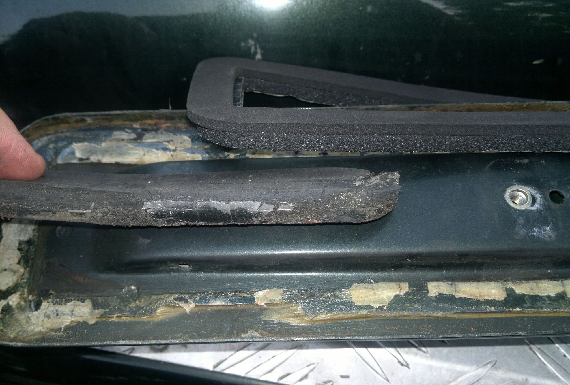

Klapka, střih - srpen 2023 - těsnění odlepeno :lol: . Do roka a do dne. Kupodivu se odlepilo těsnění od oboustrané lepenky, která na klapce zůstala a držela jak čert.
Tentokrát už jsem byl připraven. S malou ráčnovou osmičkou je to mnohem lepší. A když jsou šrouby navíc namazané, tak jdou po povolení vytočit i rukou.
Přemýšlel jsem jestli nezkusit starší systém použitý na prvních Defech a Sériích, to jest těsnění nalepené naopak v tom prolisu kolem ventilačního otvoru, ale nakonec jsem dal šanci ještě tomu současnému, ovšem tentokrát v podání originálního genuine dílu. Klapku jsem vyčistil místy až na základní nátěr.
Mezi originálním a britpártím těsněním moc velký rozdíl není. Dosedová těsnící vrstva vypadá stejně a ta podkladová má u originálu viditelně hrubší strukturu.
Lepení je nezáludné, není potřeba nějak natahovat nebo stlačovat, vychází to tak akorát. U obou variant. Akorát tentokrát jsem těsnění lepil důsledně k vnějšímu okraji klapky. Předtím mě to při porovnávacím pohledu na klapku a otvor svádělo hrnout jej spíš ke středu a to nebylo ono, místy to těsnilo na hraně.
Tak uvidím příští léto...
