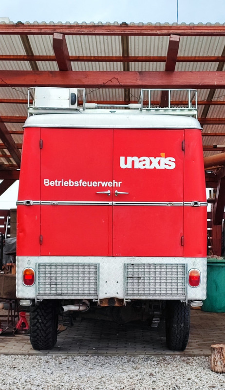

Musím se tu taky konečně odkopat. Cca před měsícem jsem pořídil místo Pekelníka další FC, tentokrát r. v. 1964 (Robur byl o dva roky mladší, už poslední rok SIIA). Je to šestiválec, auto dodáno generálnímu dovozci Land Rover do Švýcarska, firmě E. Fehlmann & Co. v Curychu, patrně jako "chassis cab", tj. rám s přední boudou. Odtud vozidlo putovalo ke karosáři Willy Müllerovi do Romanshornu, kde dostalo hasičskou nástavbu. Je hodně podobná těm, které instalovala firma Marte, ale má několik odlišností - především tu, že zůstala v původní podobě přední maska, dveře řidiče/spolujezdce a přední okno. Vnitřní vybavení dodávala švýcarská firma Contrafeu, to moje auto ale bylo pořízeno už prázdné a celkem esteticky "vykotlané".
Auto sloužilo u podnikových hasičů u firmy Balzers AG v Lichtenštejnsku. Balzers/Unaxis je součást skupiny Oerlikon a zabývá se povrchovou úpravou kovu a plastů. Hasičům jsem napsal, vypadá to na dobré cestě, že se snad ozve někdo z pamětníků.

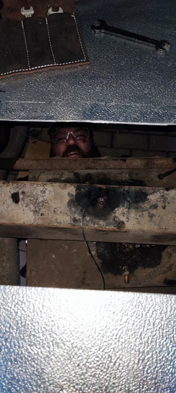

Tak to asi jinak nepůjde - pár komických fotek z vyndavání nádrže
Při té příležitosti asi bude možnost podívat se na rám a trochu ho zkrášlit v místech, kam by se jinak nedalo dostat.
- Příspěvky: 14995
- tel.: 608 600 360
- auto: D2, Def 130
Re: 1964 SIIA Forward Control
A mrskal nohama moc, když na něj ta nádrž spadla. Super fotka. Až ji vyčistíš, tak dej vědět, čím si ji ošetřil uvnitř, aby znovu nerezla.

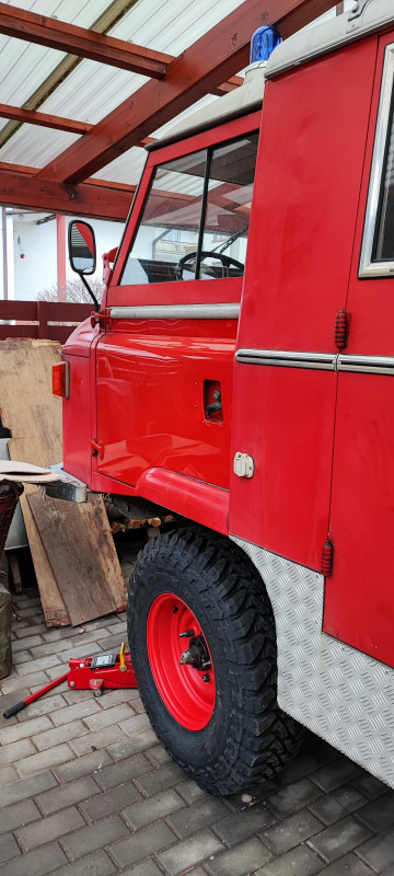

Nádrž pomalu pucuju zvenčí, koupil jsem 5 l kyseliny citronové, tak se pustím do moření, až na to bude chvíle. Zrovna má začít mrznout, tak se to úplně nehodí, asi by to dost rychle chladlo, ale uvidíme.

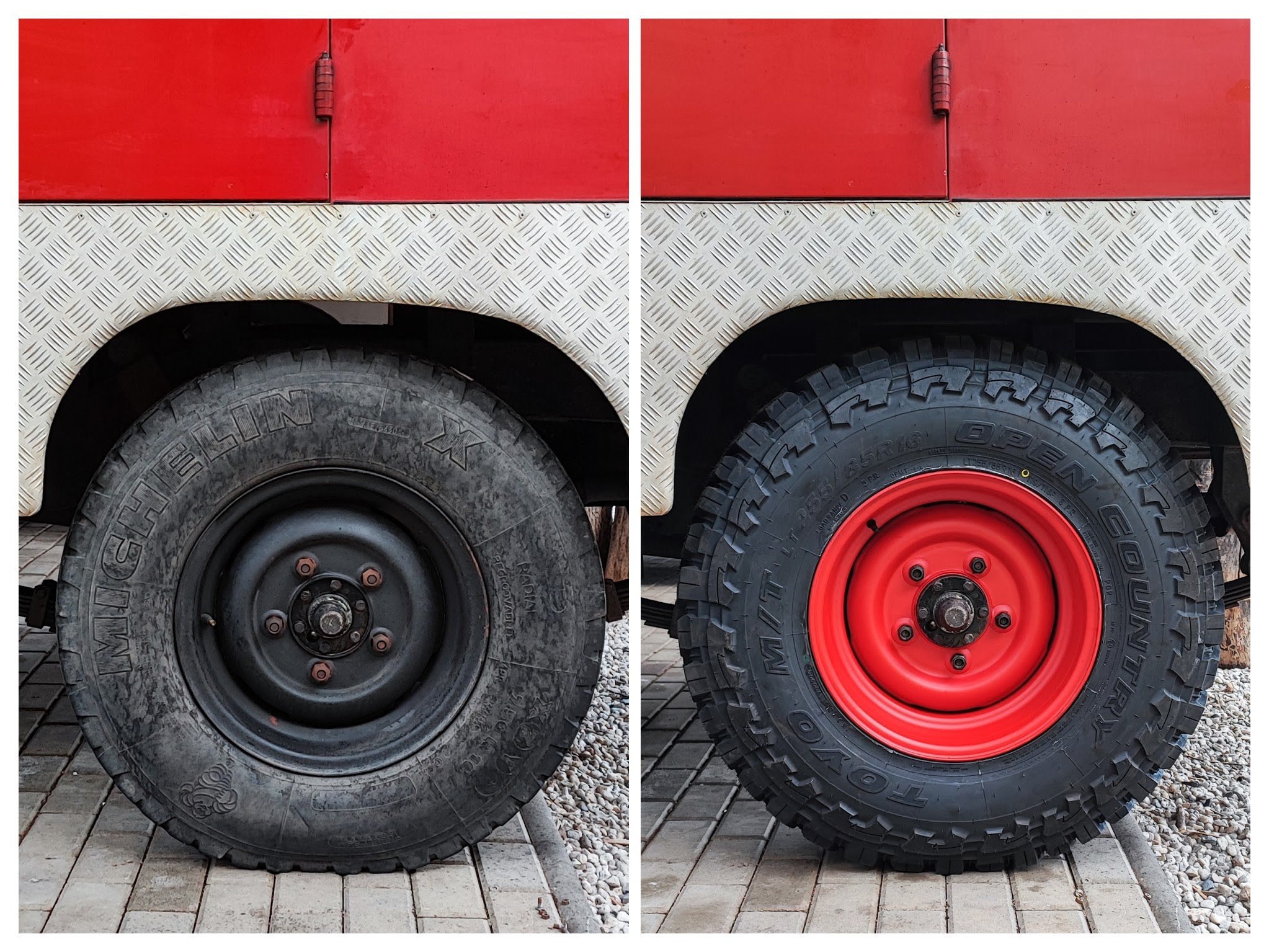

Zatím jsem pořídil, nechal obout a namontoval nová kola a je to nádhera, auto prokouklo. Kdyby někdo potřeboval sadu LWB plecháčů s velmi dobrými (ale asi staršími) Michelin XZY 7,50x16, dejte vědět. Plechy jsou naštětkované černou barvou, min. dva jsou z r. 1969, zbylé případně okouknu, kdyby na tom záleželo.
Nová kola jsou nádhera - plechy 8Jx16 a gumy Toyo Open Country M/T 255/85 R16.
Nová (vlevo) a stará kola (vpravo):
...a když je hotovo:

Paráda! Co to je na předním kole? Stupínek?
