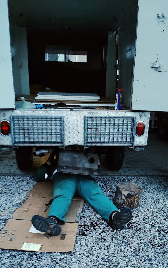

#13 Příspěvek od 1960SeriesII » 01 led 2024 17:31
Tak to asi jinak nepůjde - pár komických fotek z vyndavání nádrže :lol:
Při té příležitosti asi bude možnost podívat se na rám a trochu ho zkrášlit v místech, kam by se jinak nedalo dostat.

#14 Příspěvek od MadTom » 01 led 2024 20:36
A mrskal nohama moc, když na něj ta nádrž spadla. :mrgreen: Super fotka. Až ji vyčistíš, tak dej vědět, čím si ji ošetřil uvnitř, aby znovu nerezla.
