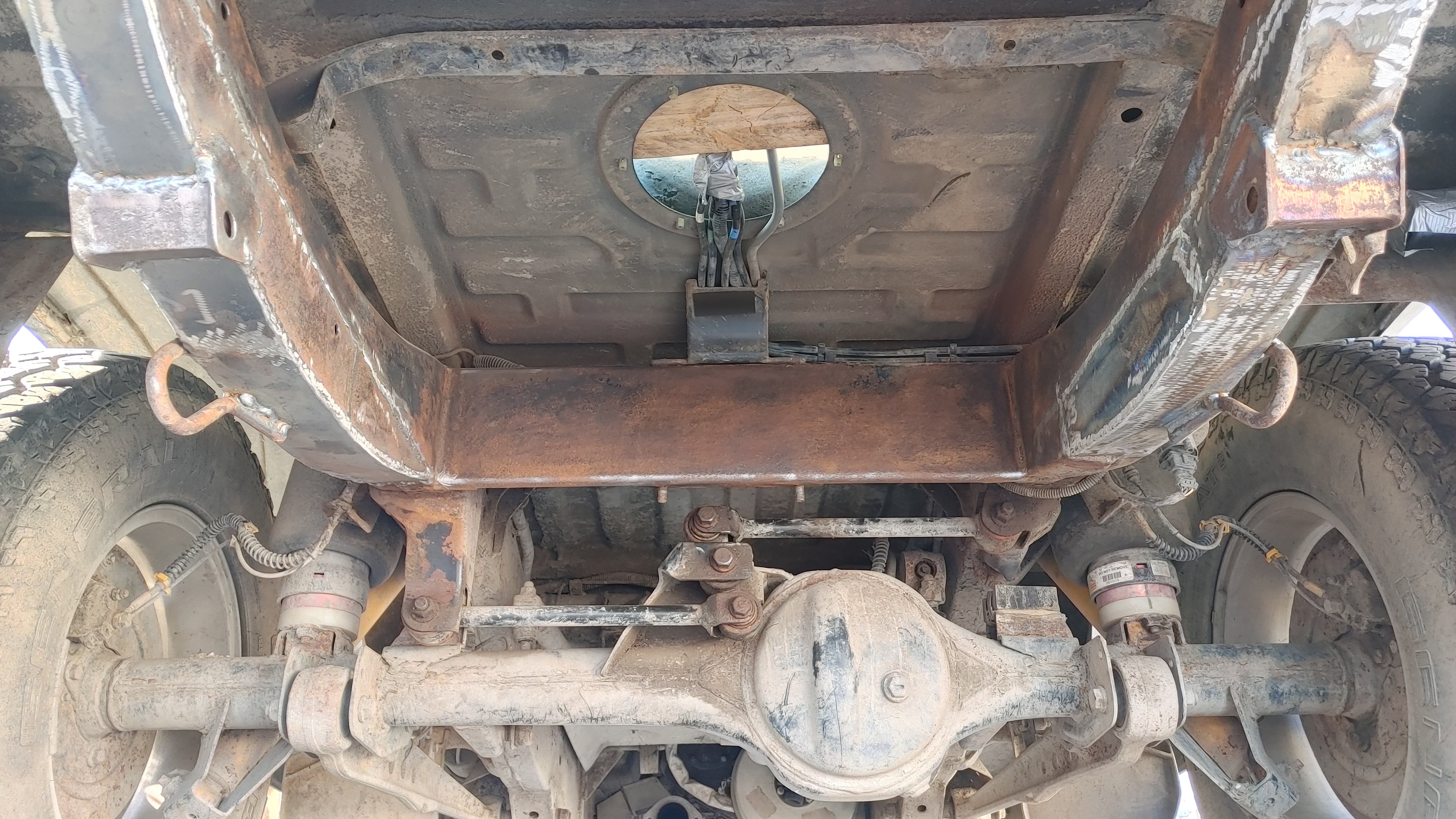

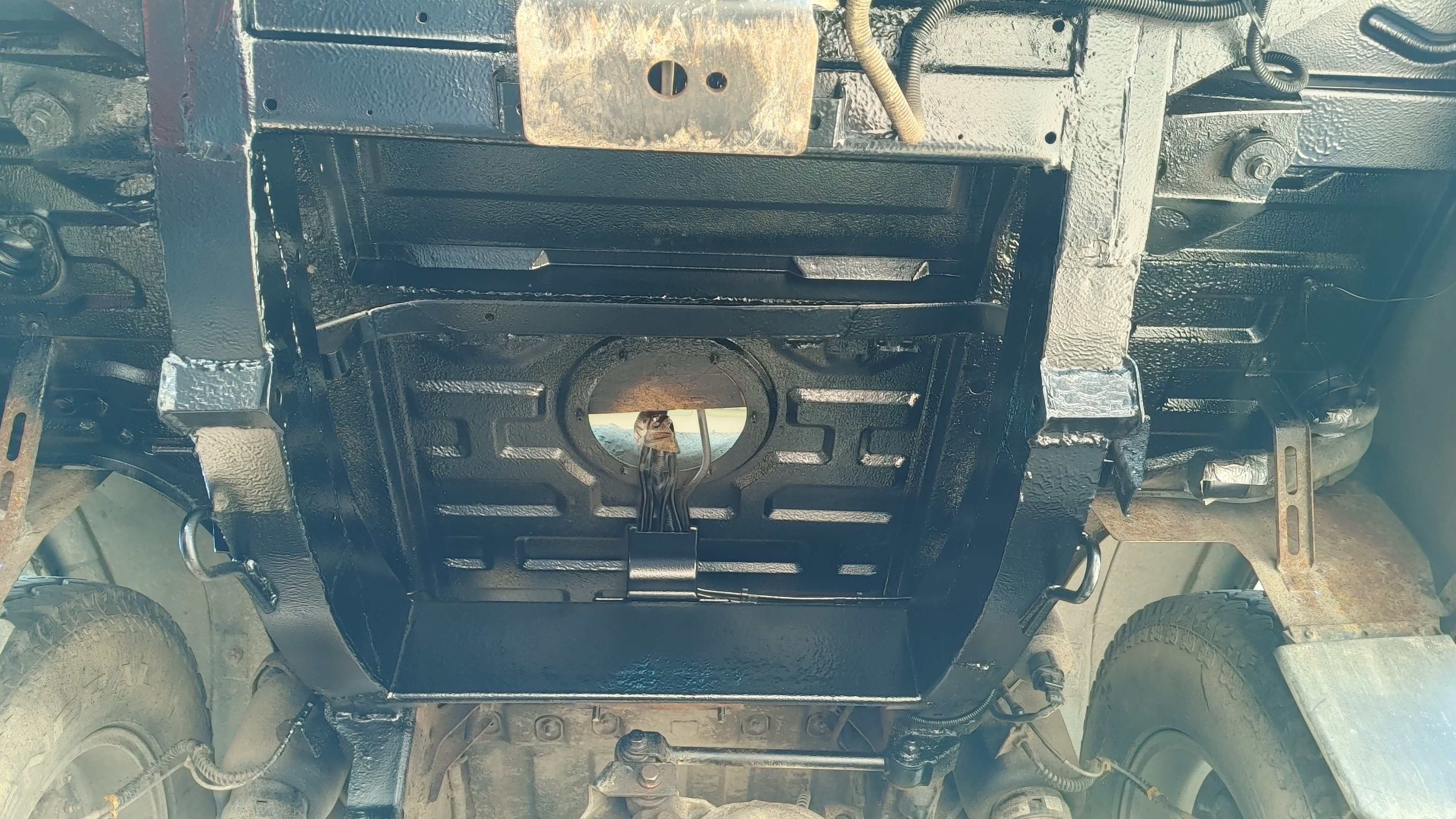

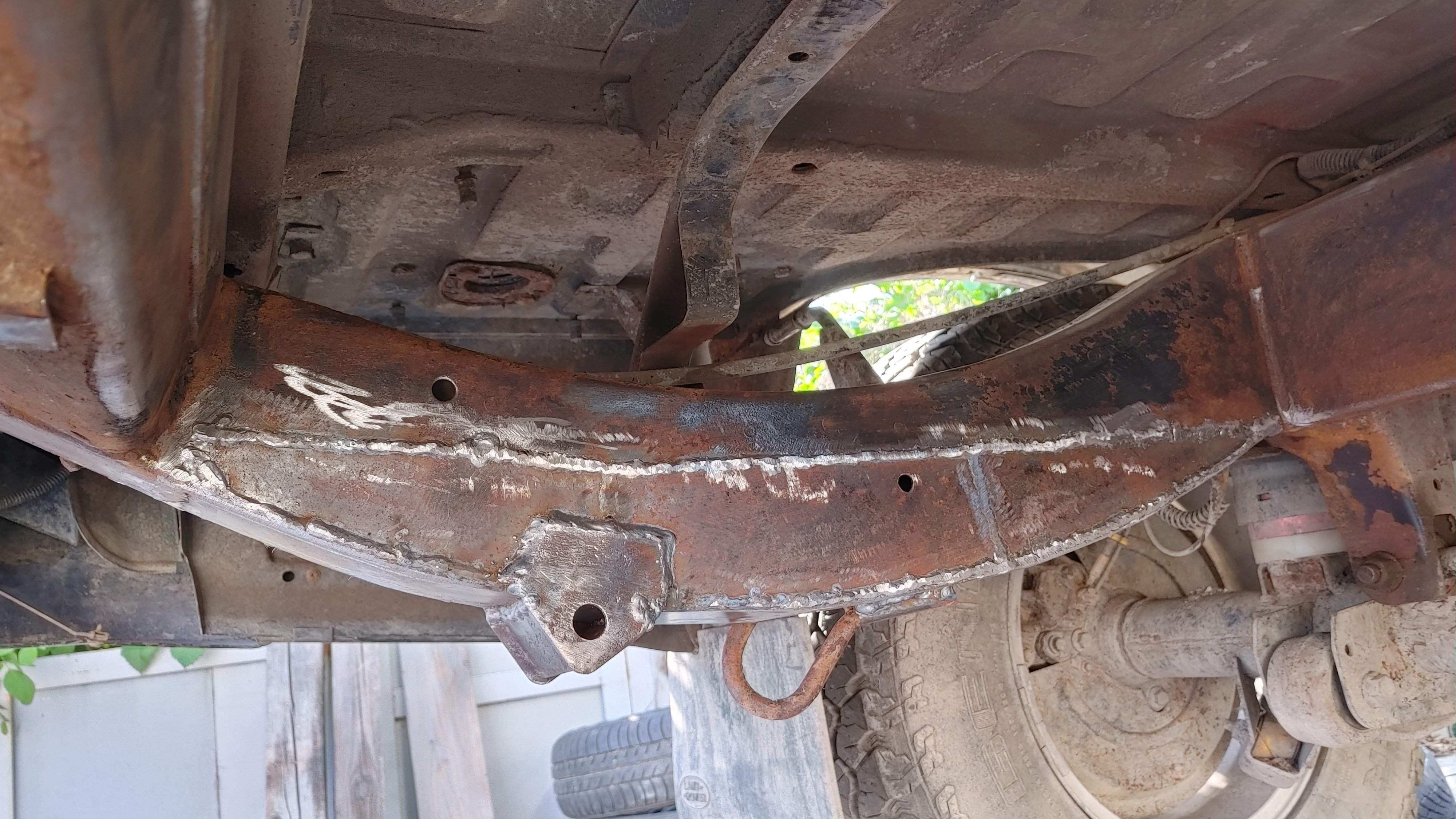

Zrovna tento rok som to riesil. Bol problem niekoho najst, nakoniec som nahovoril kamosa zvaraca u nas v BA. Prikladam foto pre inspiraciu.
Rezanie, spodk obluku bol uz deravy
navareny 3,5mm plech
na obe strany
na obe strany
nastriekane Dinitrolom

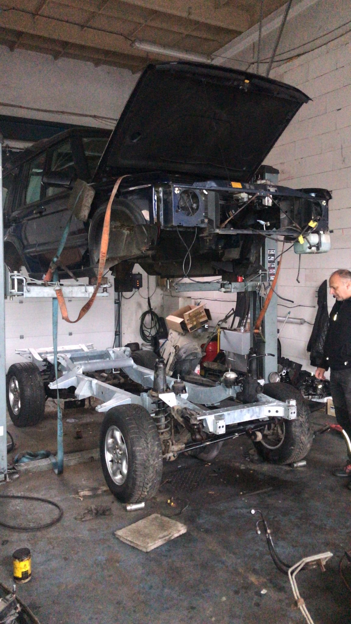

#9 Příspěvek od jirijandous » 20 lis 2023 15:52
Tak jsme se tím nakonec prokousali...
