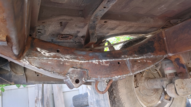

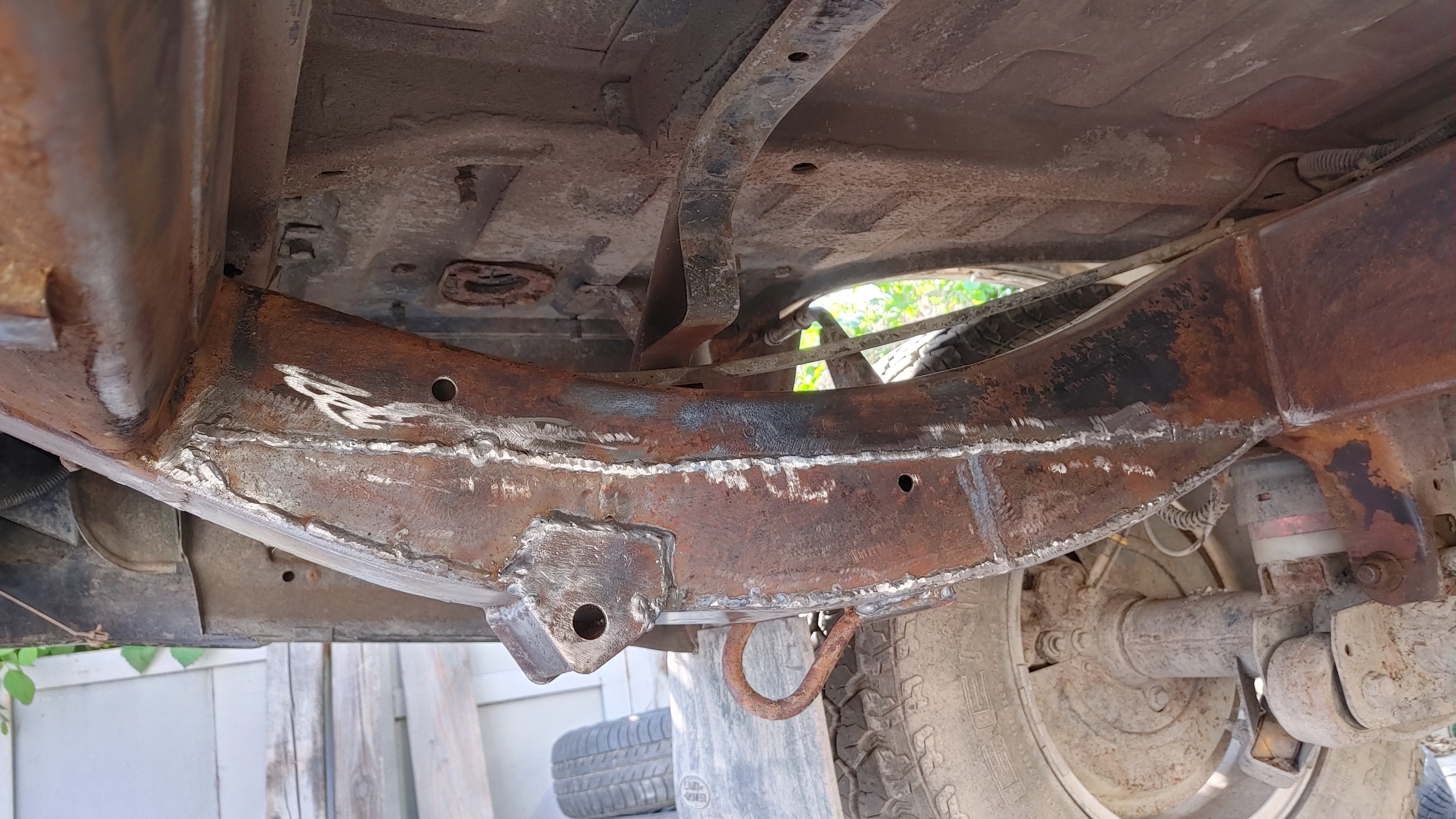

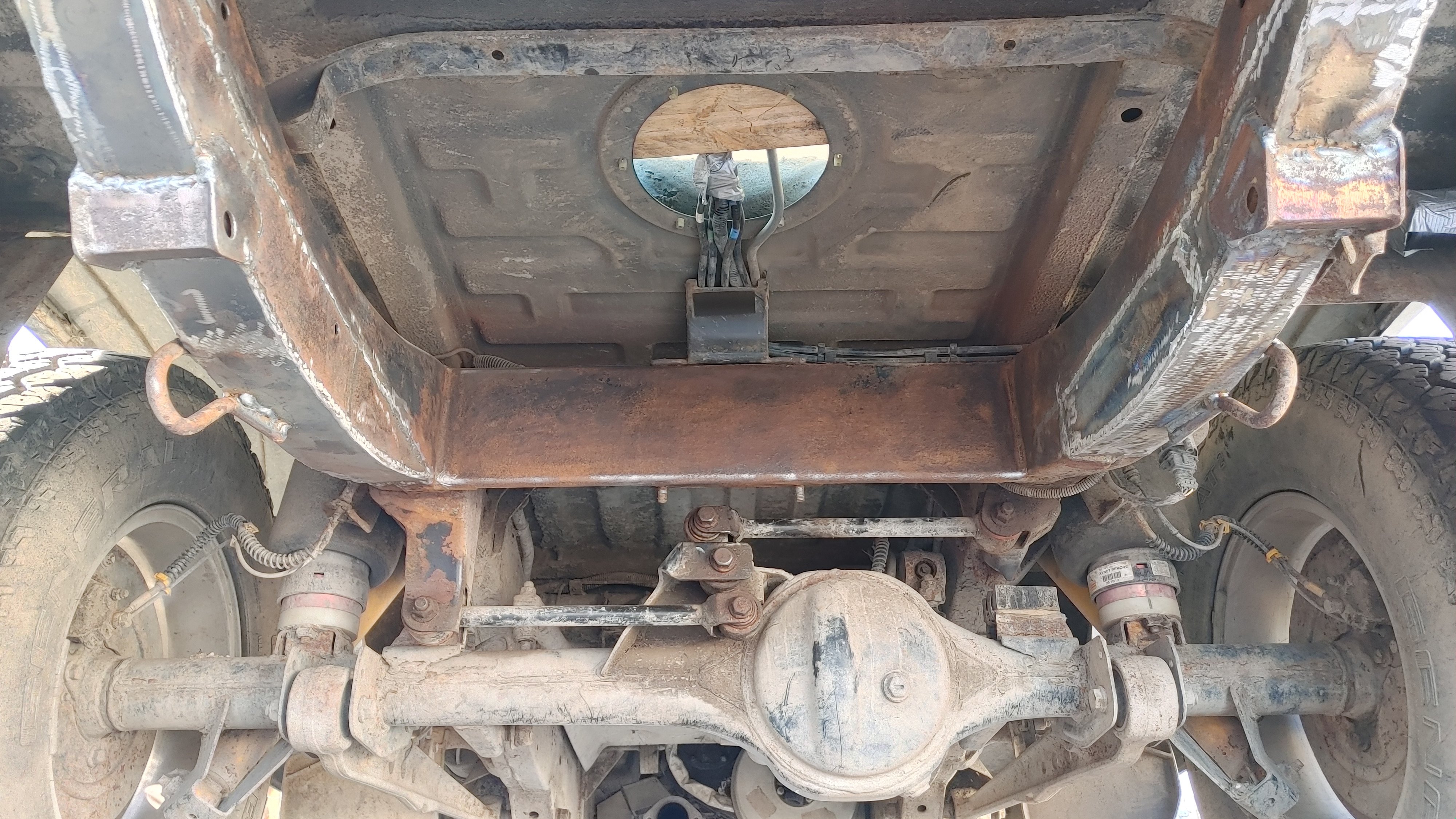

Zrovna tento rok som to riesil. Bol problem niekoho najst, nakoniec som nahovoril kamosa zvaraca u nas v BA. Prikladam foto pre inspiraciu.
Rezanie, spodk obluku bol uz deravy
navareny 3,5mm plech
na obe strany
na obe strany
nastriekane Dinitrolom

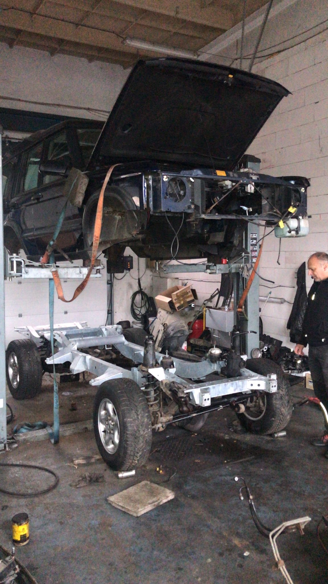

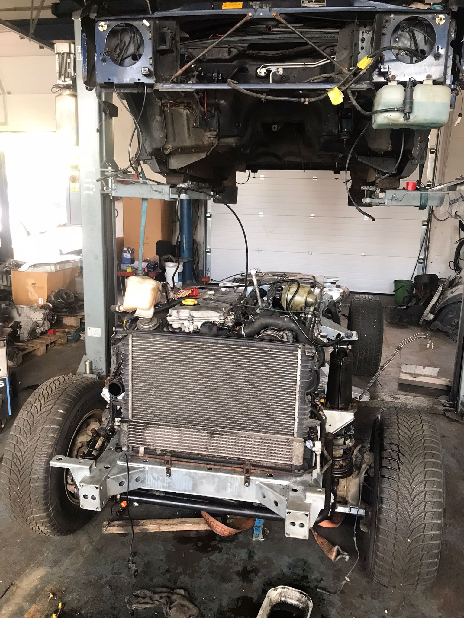

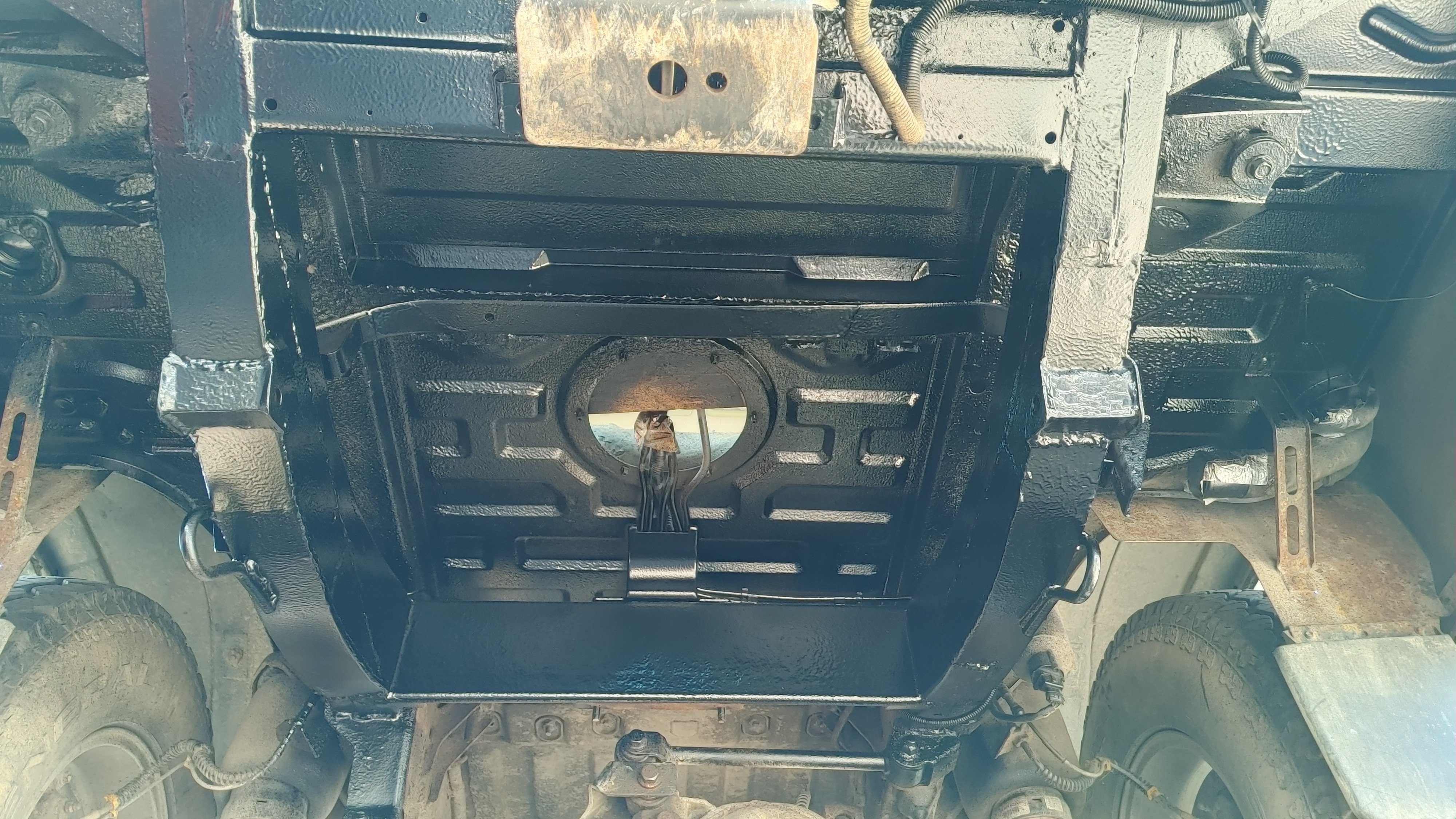

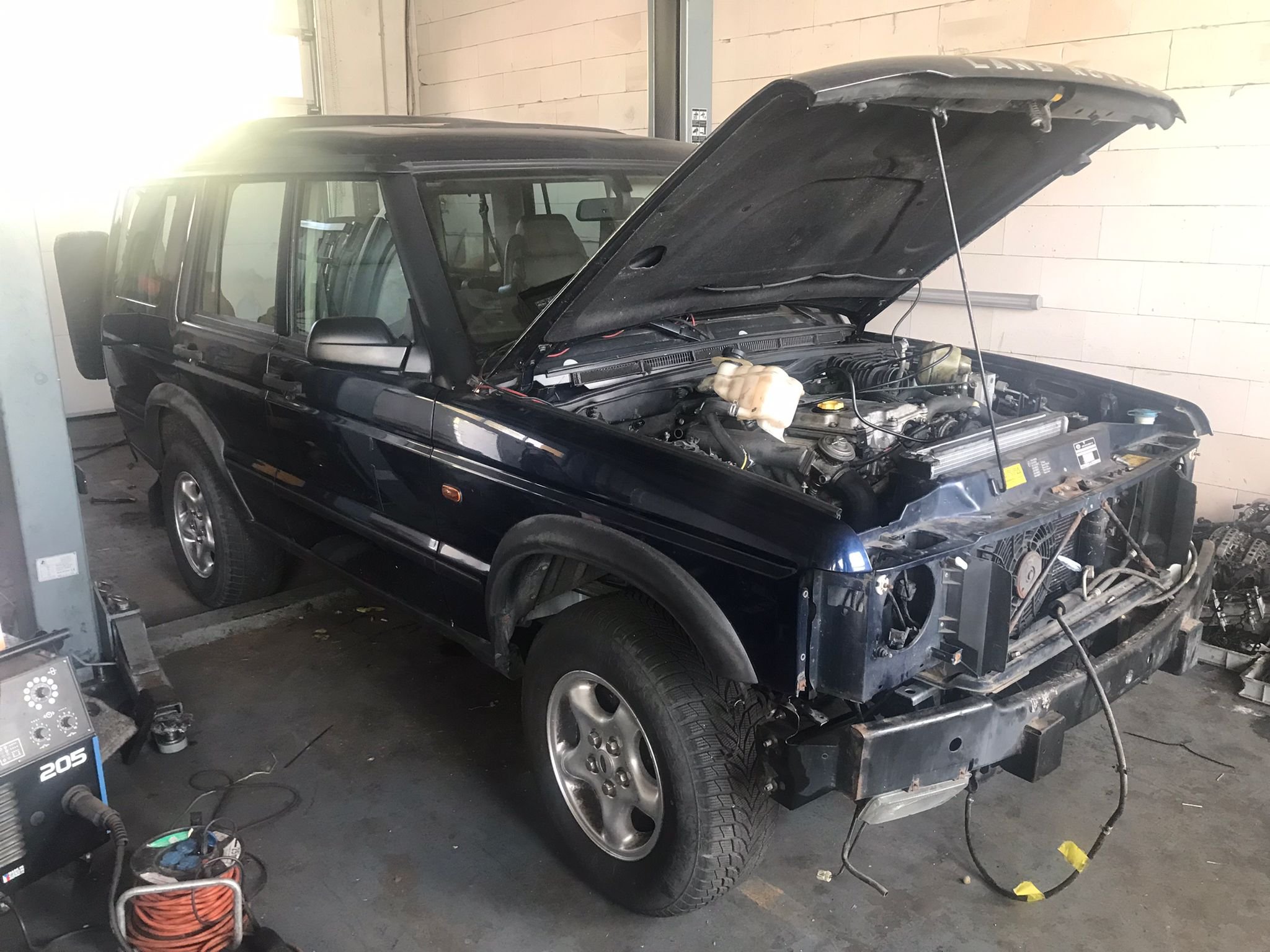

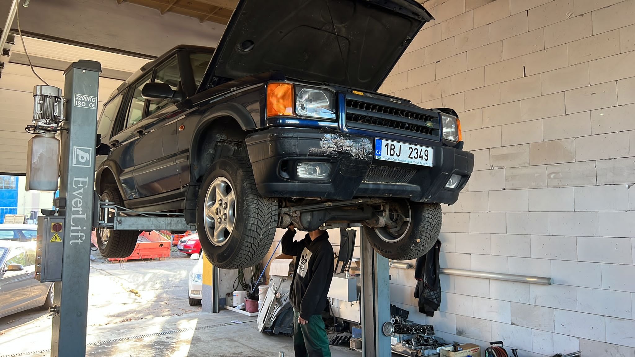

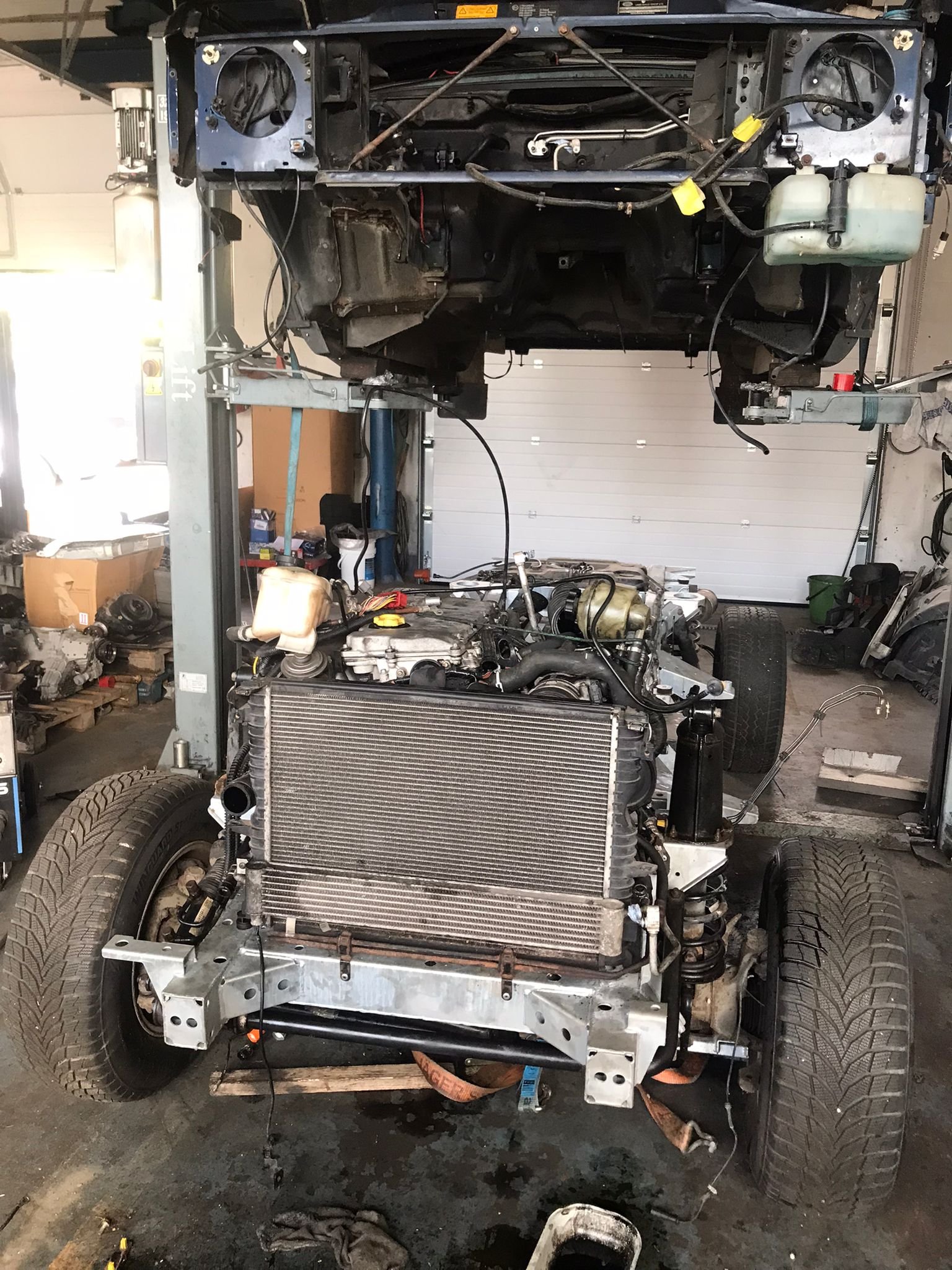

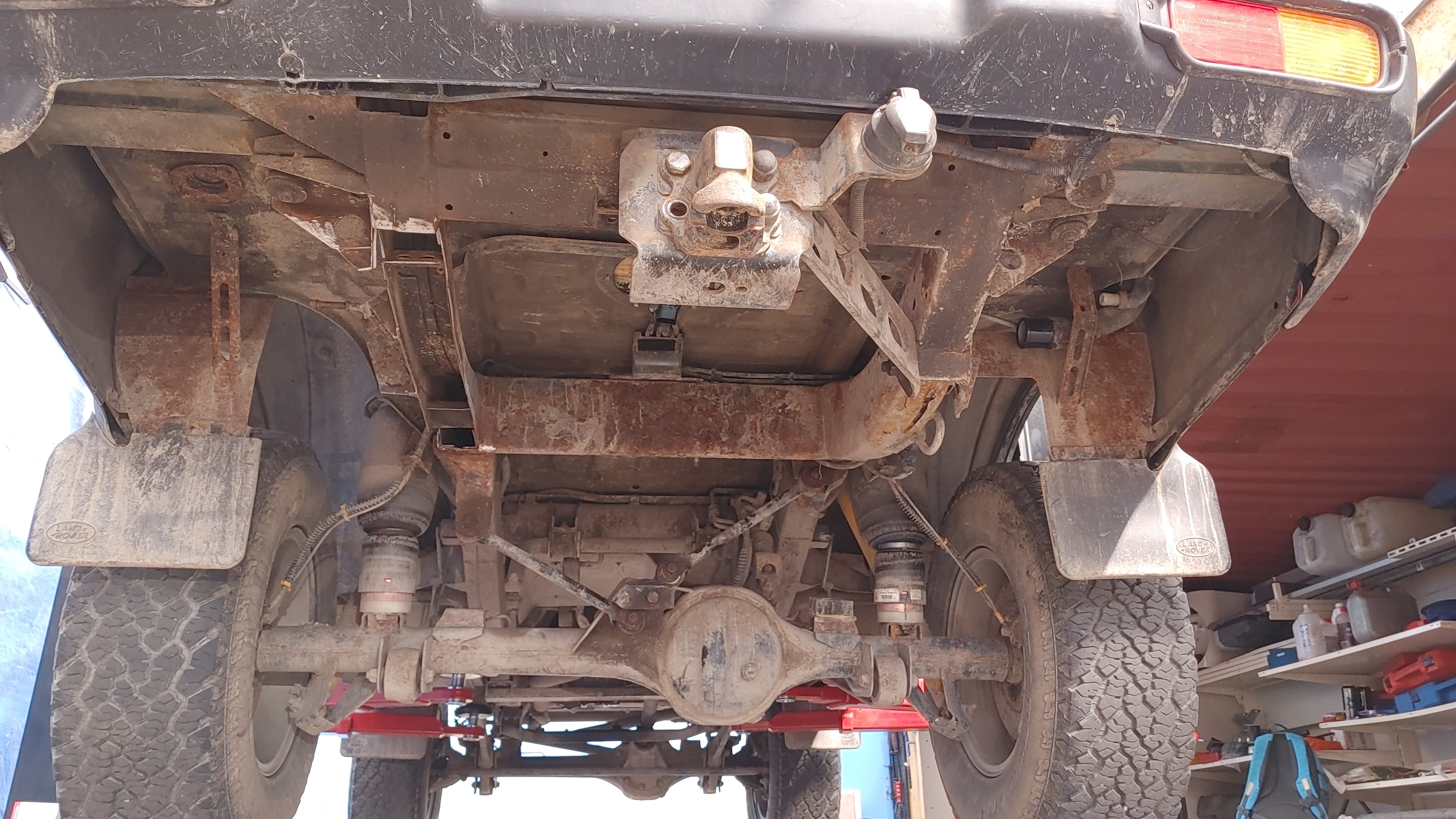

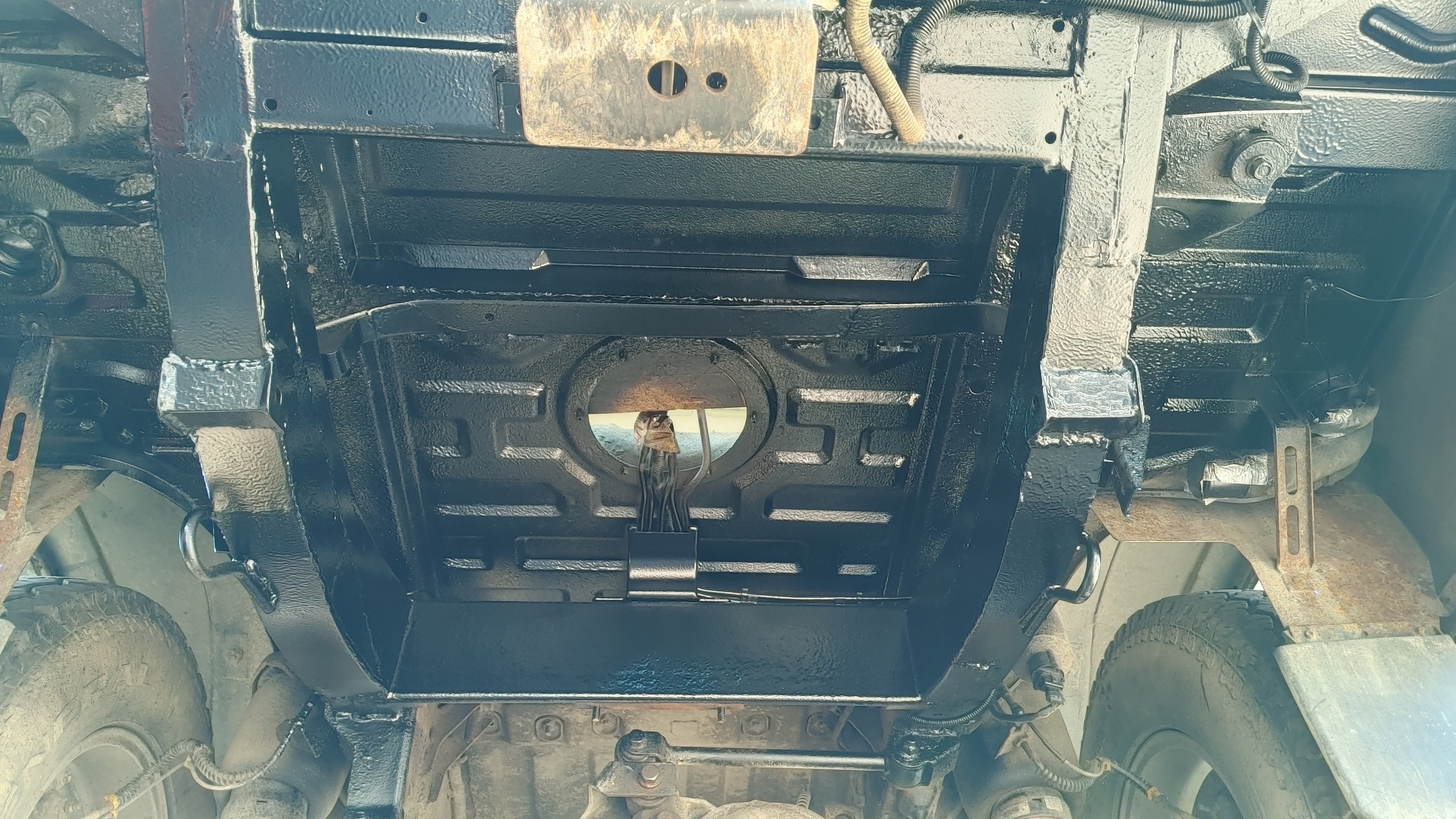

Tak jsme se tím nakonec prokousali...

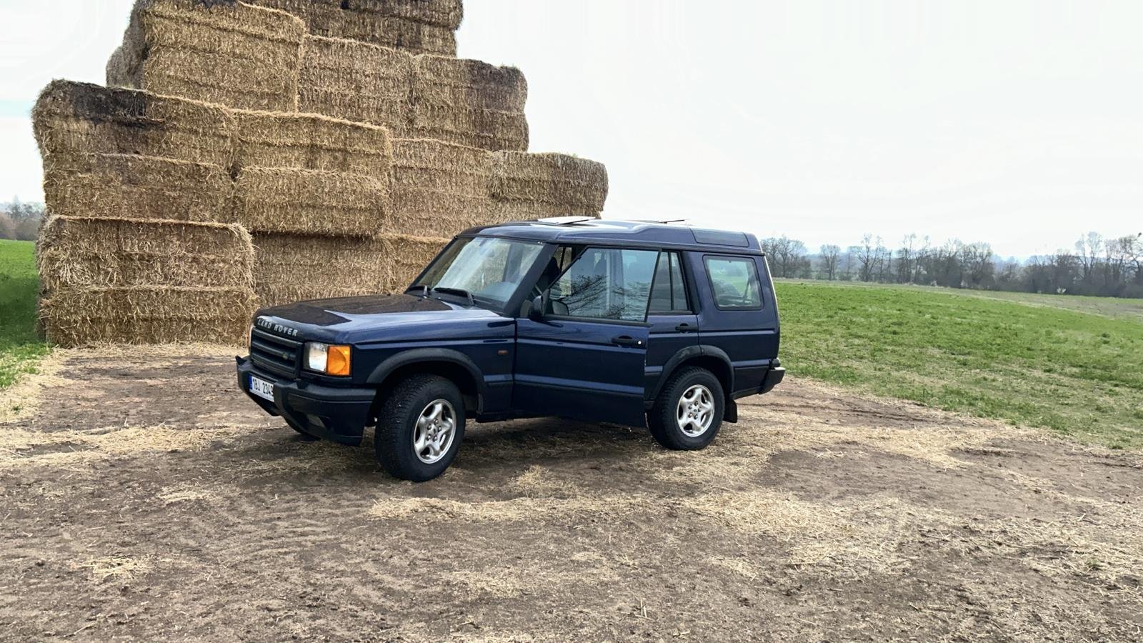

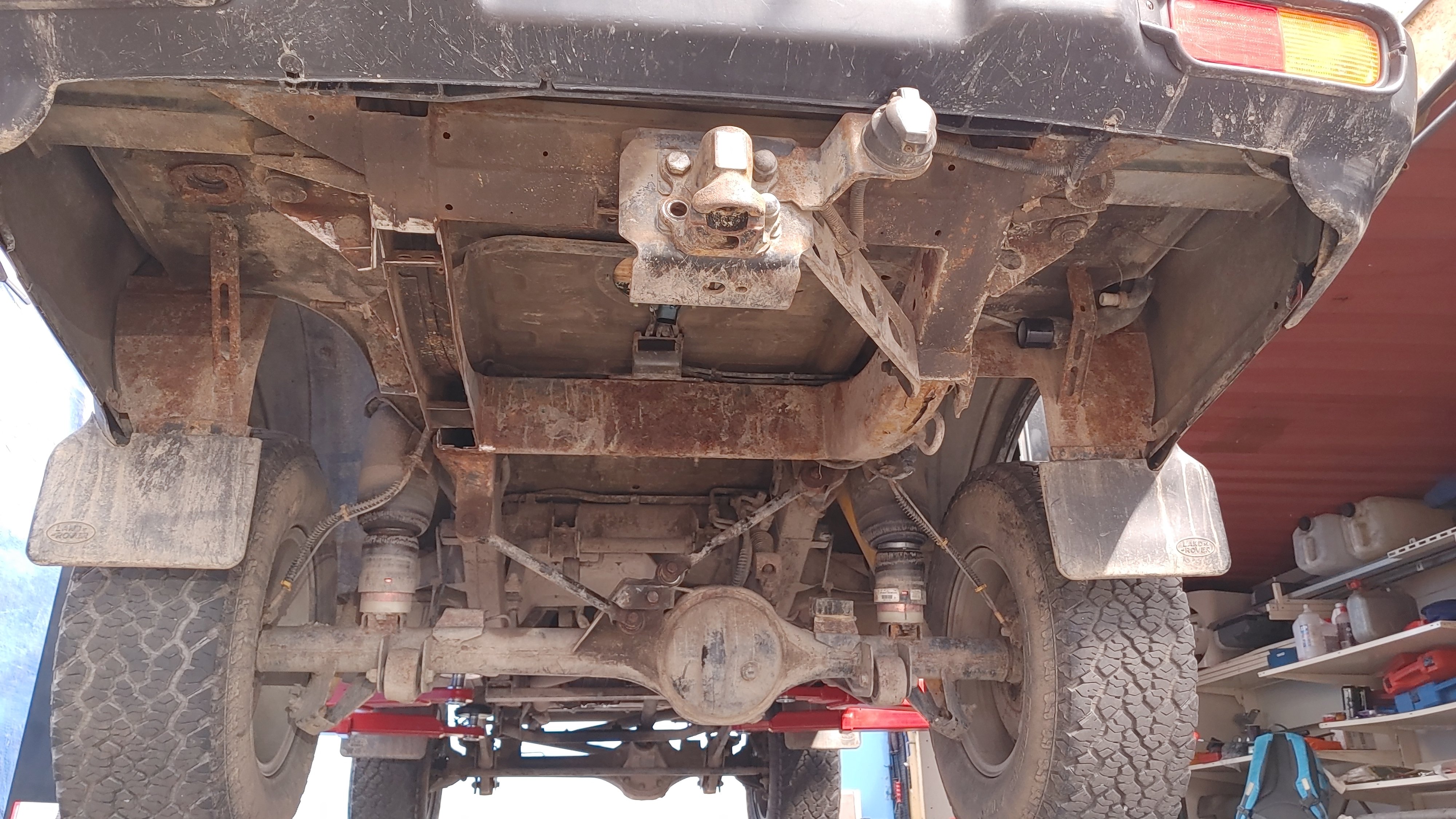

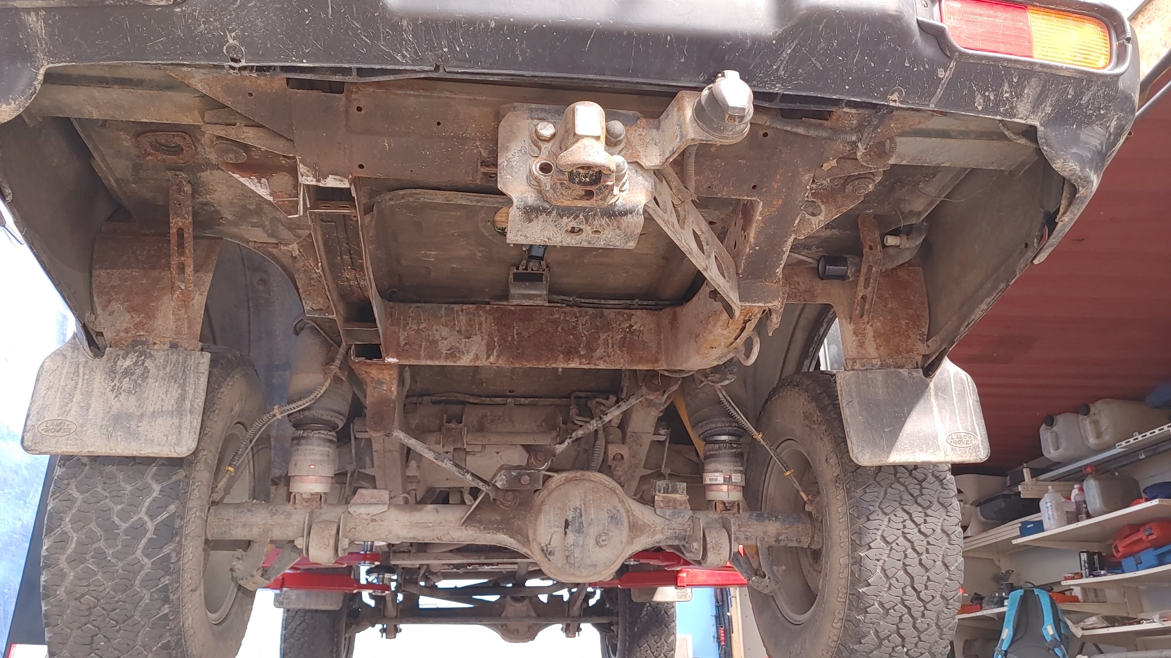

#10 Příspěvek od jirijandous » 16 bře 2024 17:28
Co na nej povíte ?
Co na nej povíte ?
