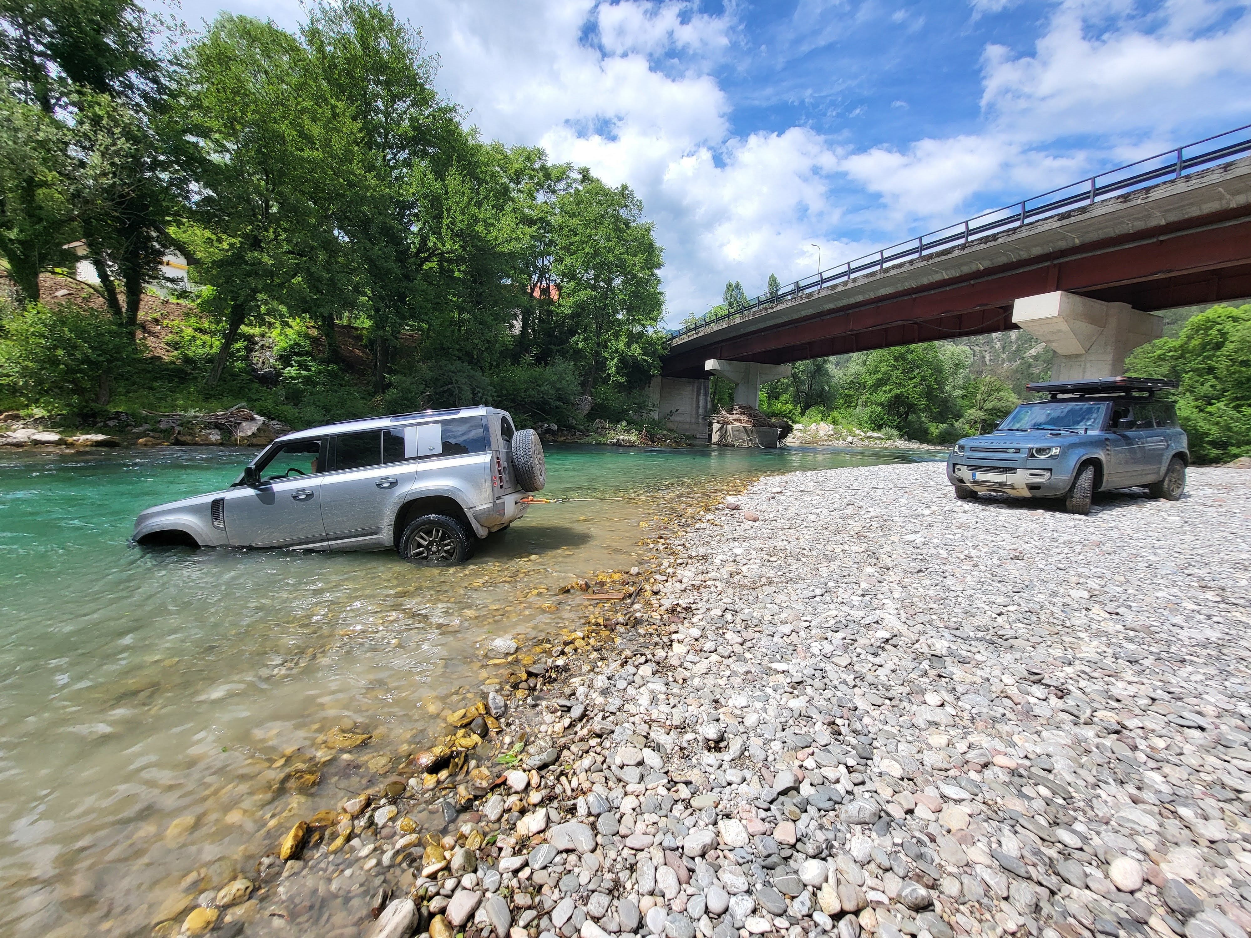

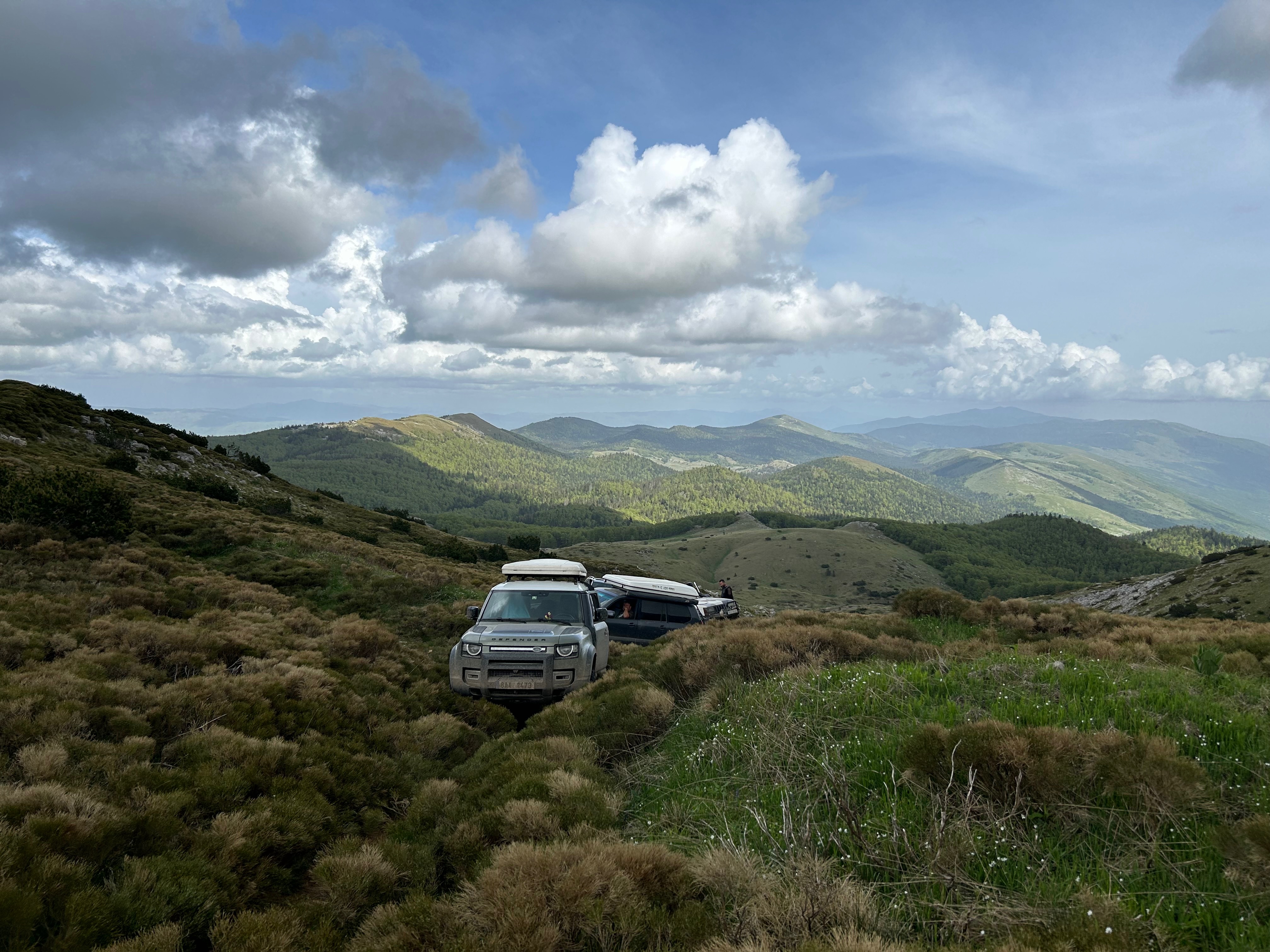

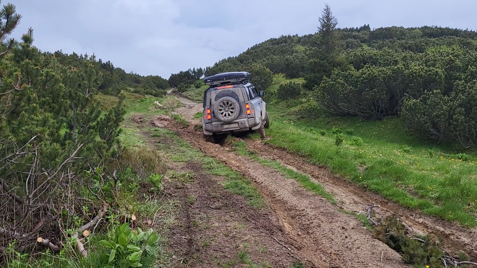

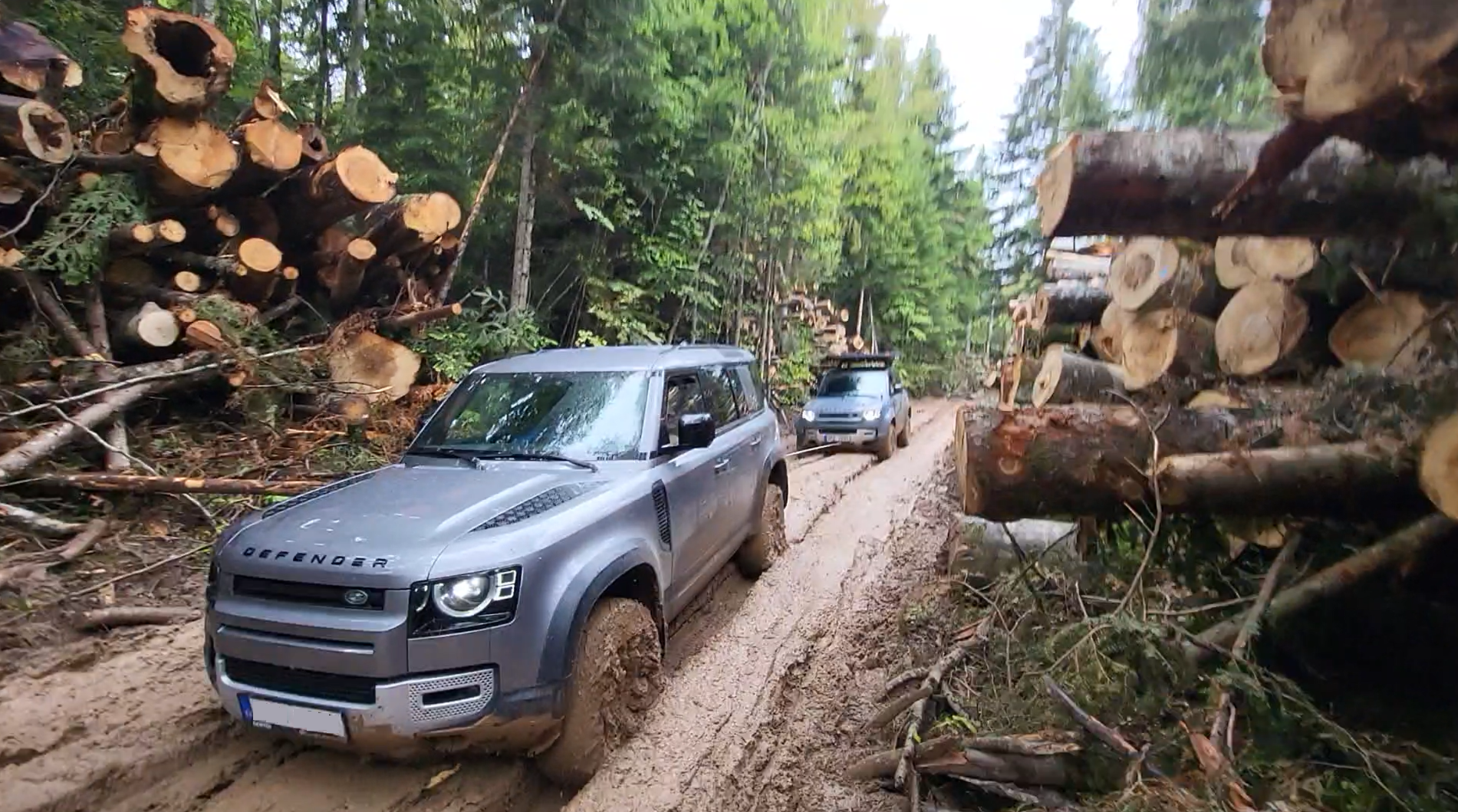

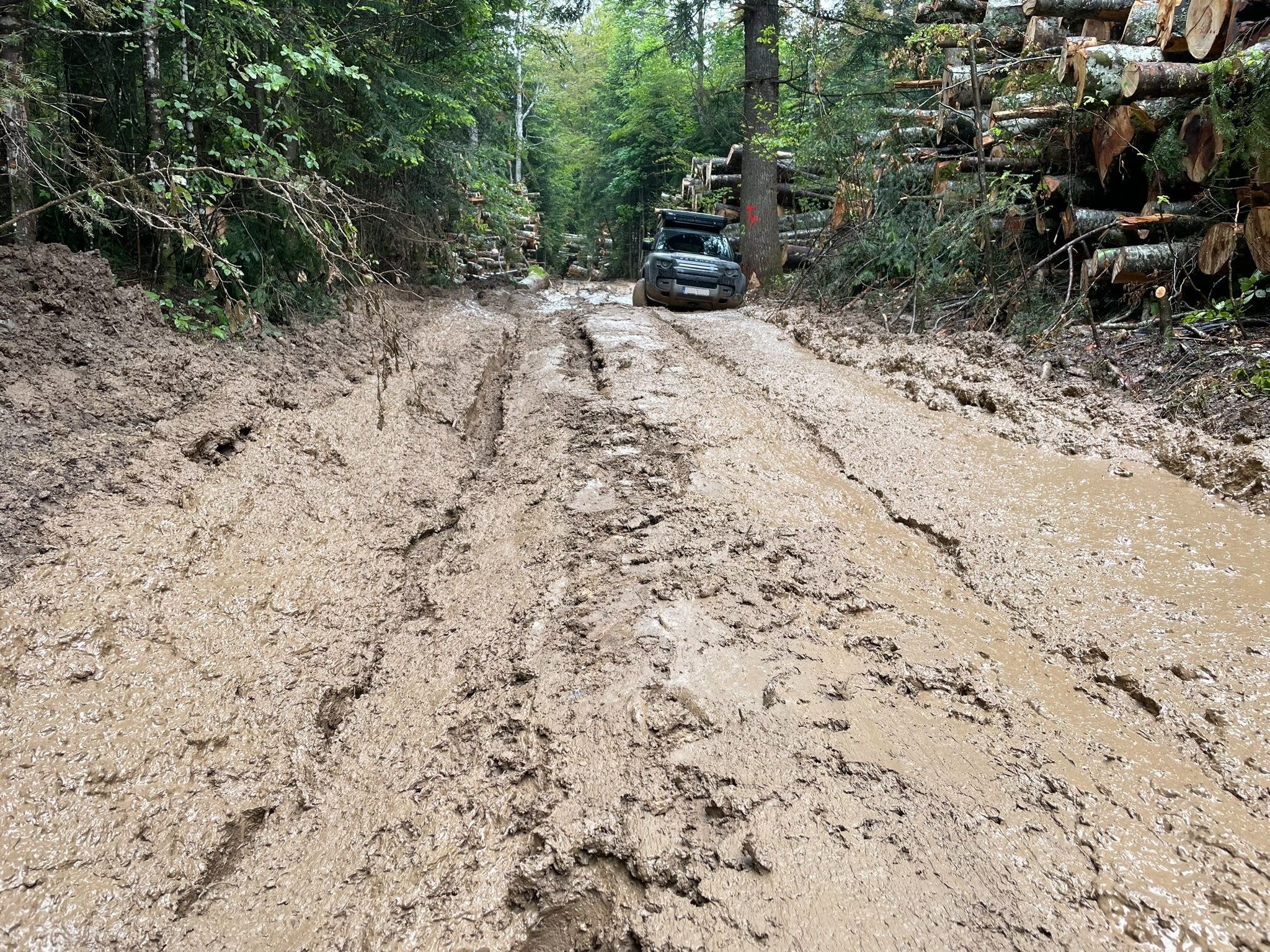

Na tych obr je vsetko spravne - spravne prostredie pre Defender.

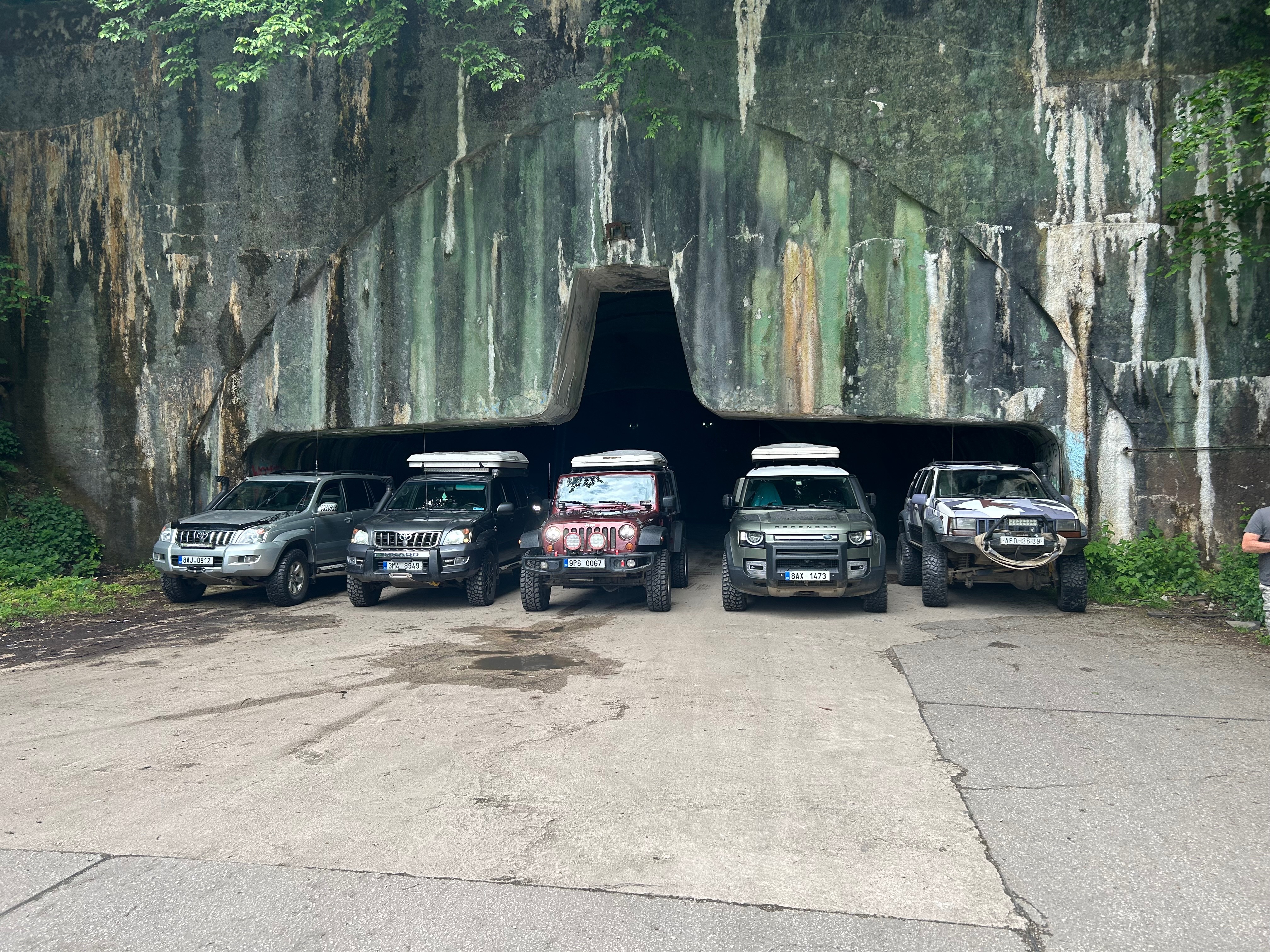

Re: NEW DEFENDER - reálné poruchy členů fóra

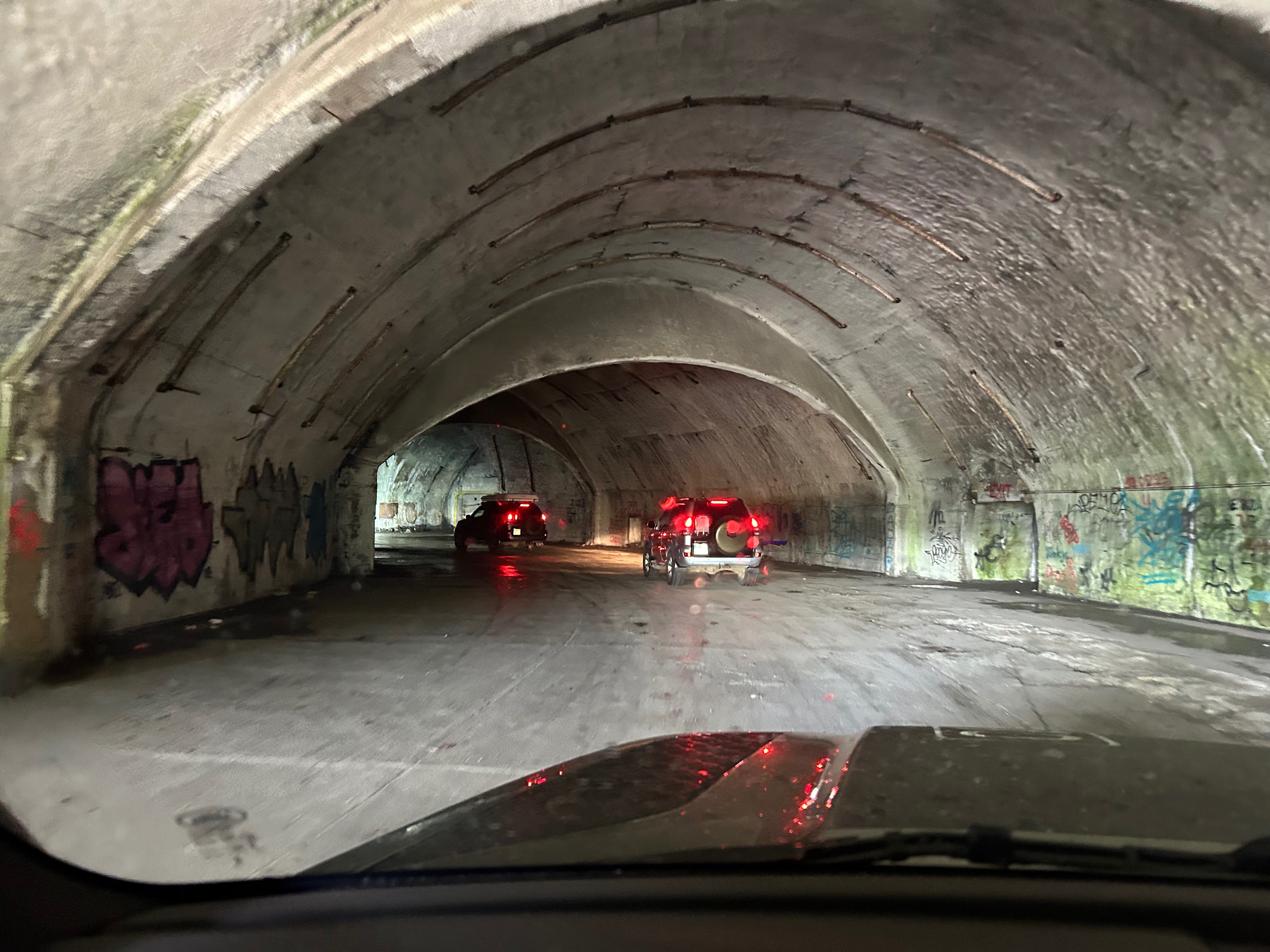

To Luboš GR: Veliká Klekovača hezký, byli jste v bunkru?
Ano byli jsme i v bungkru bývalé vojenské letiště zakopané v kopci.Parádička.Jezdily jsme po těch bejvalejch radarovejch základnách

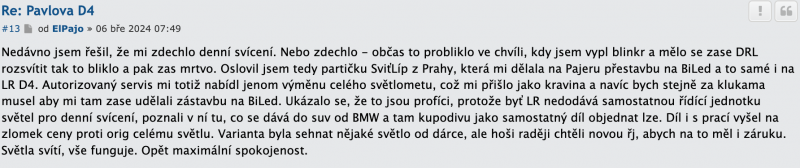

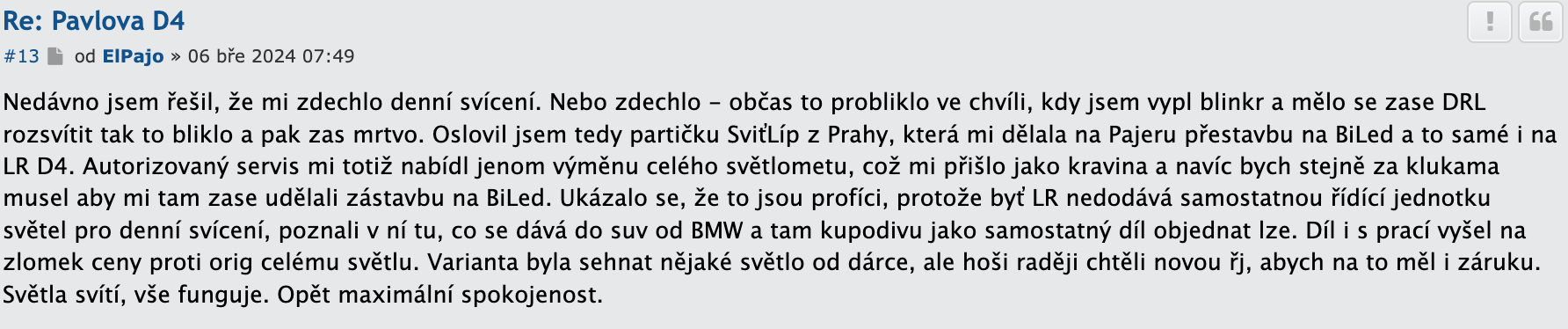

A zkousel jste nekdo resit to denni sviceni i jinak nez vymenou svetlometu? Viz. vlakno od kolegy k D4 - pridano jako SS.

není to tohle?K0l0mek píše: 29 říj 2024 09:17 A zkousel jste nekdo resit to denni sviceni i jinak nez vymenou svetlometu? Viz. vlakno od kolegy k D4 - pridano jako SS.

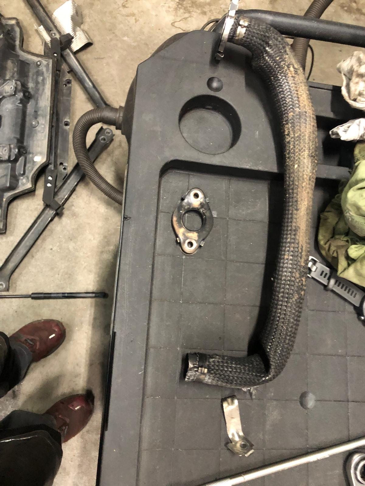

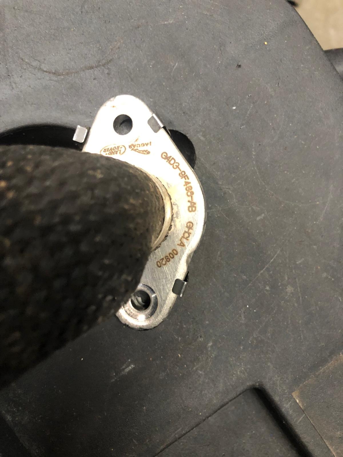

Ahoj. Mám 2020 . Zatím najeto 85000 km. Poruchy: Padání infotainmentu, prasklá příruba u trubky za turbem, vybitá baterie pro SOS asistenta a někdy divné ťukání od zadní nápravy. Ale pořád je to super kára a neměnil bych

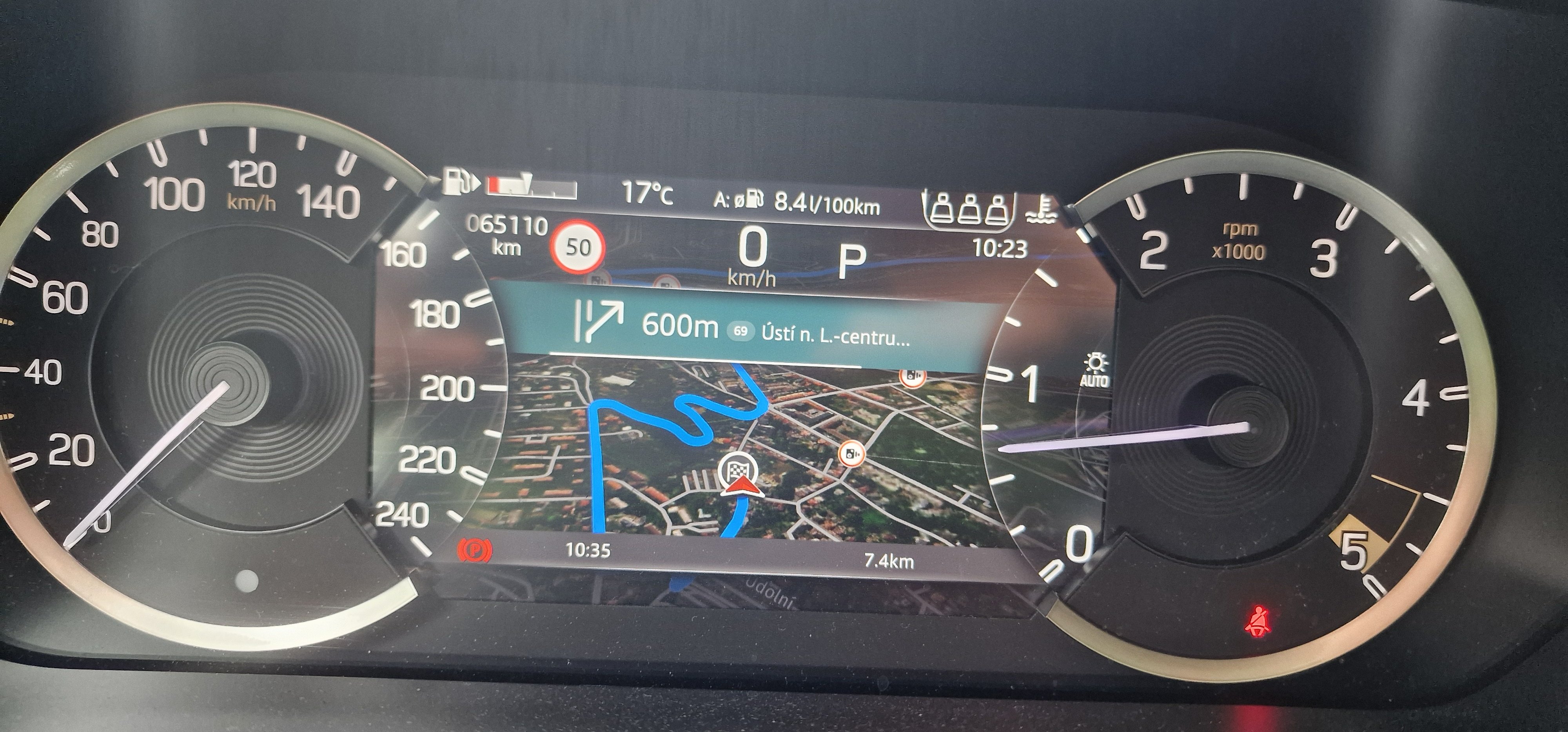

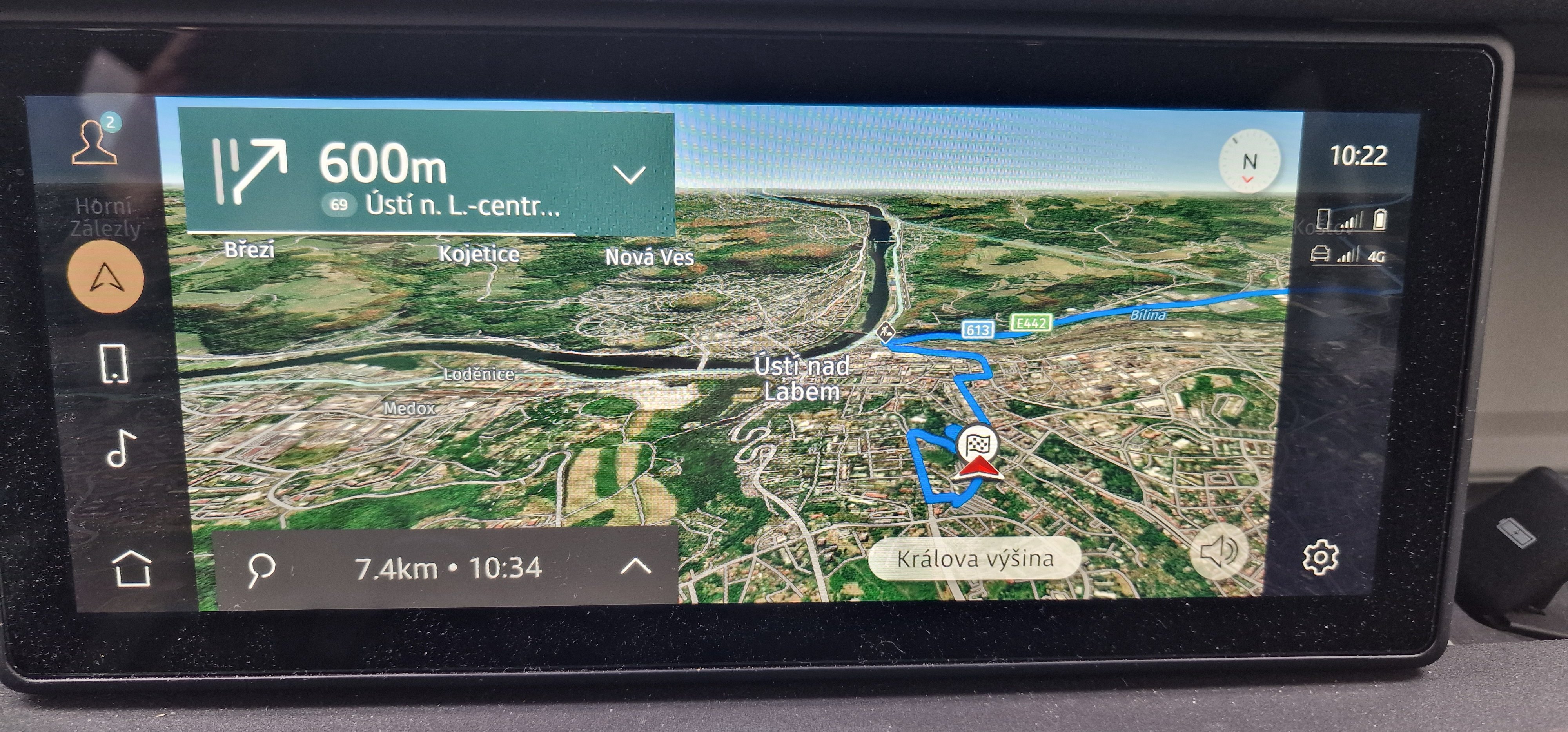

Zdravím. Potřeboval bych poradit. Zamrzla mi u DEFÍKA navigace a nejde na ní nic nastavit ani vynulovat. Přitom v aplikace REMOTE v mobilu trasy a kilometry fungují. Zbytek aplikací v infotainmentu funguje také....
Nemáte někdo nějakou radu, jak to nějak resetnout ? Odpojovat baterku se mi nechce riskovat. Díky ...
Podrzet tlacitko zapinani radia na 10s nepomuze?
