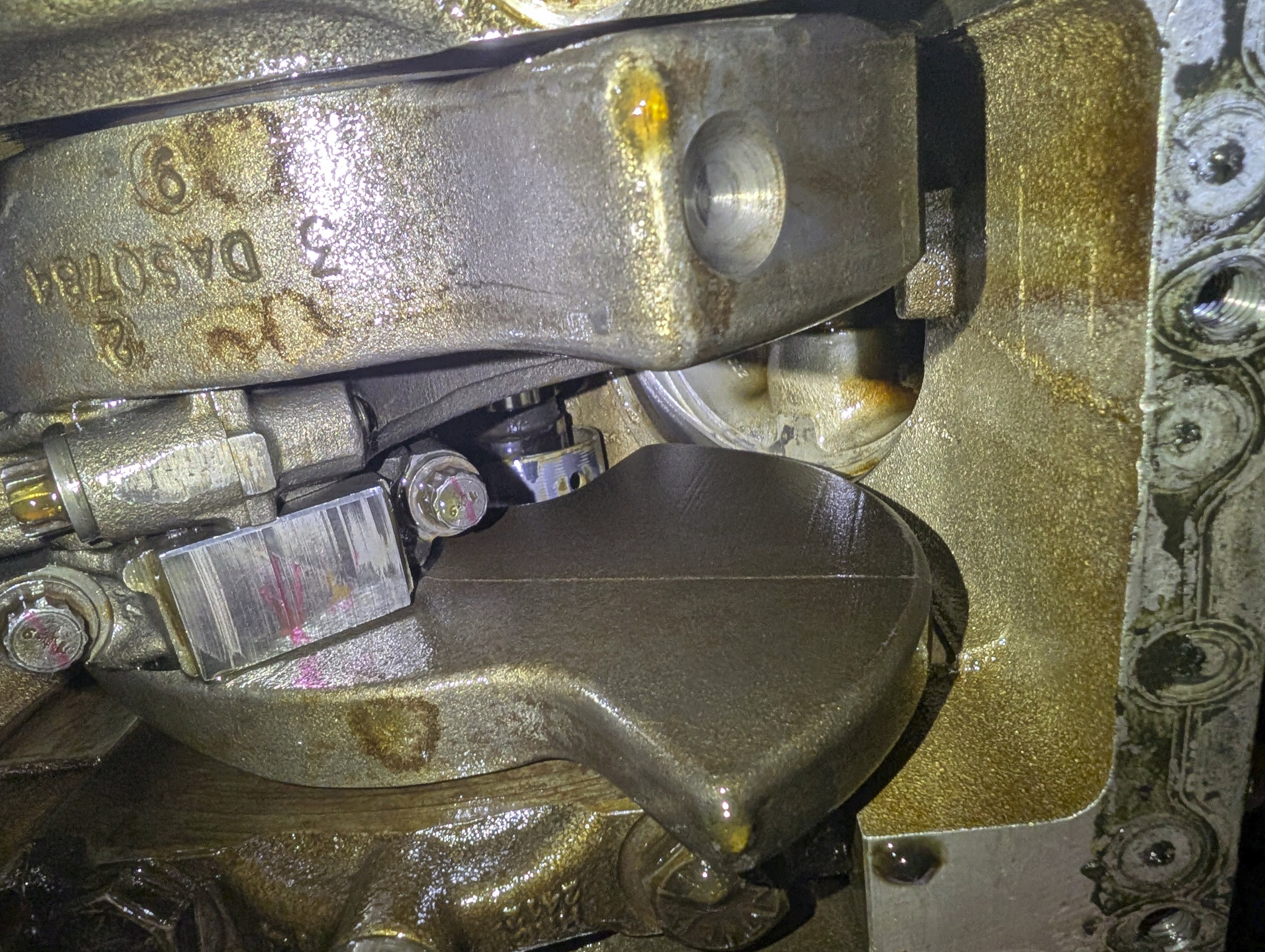

Ahoj, řeším problém s tlakem oleje na RR P38 motor 4.6 r.v. 2000 verze motoru BOSCH. Po zahřátí oleje se rozsvítí kontrolka mazání. Po přidání plynu zhasne. Měření tlaku ukázalo nízký tlak. Za tepla na volnoběh se rafička tlakoměru ani nezvedla po přidání na 2000 otáček tlak asi necelý 1bar. Dle manuálu má být 3,45bar při 2000 otáčkách. Volnoběh jsem v dílenském manuálu našel jen pro diesel, ale předpokládám, že by to mělo být podobné, tedy kolem 2bar na volnoběh. Mrknul jsem na čerpadlo a vnější kroužek čerpadla byl na tři kusy. Celkem nechápu, že se to celé nerozletělo. Čerpadlo jsem tedy vyměnil. Kryt čerpadla byl trochu poškrábaný, tak jsem jej nechal přebrousit. Změřil tolerance dle manuálu. Vše ok. Myslel jsem, že se to tím vyřeší, ale po startu a zahřátí se kontrolka opět rozblikala. Měření ukázalo, že došlo ke zlepšení. Na volnoběh už ručička tlakoměru jen neleží, ale tlak je nedostatečný cca 0,2bar. Při 2000 asi 2bar. Jelikož mazání asi nebylo úplně ok, tak když byla vana dole kontroloval jsem ojniční ložiska. Žádné znatelné vůle, motor ani přetím neklepal. Díval se na to se mnou kamarád, co dělá motory(sice ne Land Rover) a ten říkal, že to vypadá velmi dobře, že zde žádný problém není. Šel jsem tedy nahoru na vačky/vahadla. Ty mám venku. Bohužel v manuálu je napsáno akorát, že se má zkontrolovat opotřebení, ale o nějakém měření ani zmínka. Jak objektivně učit, že jsou vahadla a tyče opotřebené ? Měřil jsem otvory ve vahadlech a ve směru opotřebení(ovalita) jsou o 0,1mm vychozená. Na tyčích i vahadlech jsou oleštěné plochy. Na tyči vahadel je nehtem cítit zub. Něz koupím vše nové. Je to tedy problém, který hledám ? Vůbec nevím jak vypadá nový stav. Popřípadě kam všude dál se kouknout. Díky za rady.

Tak jsem zapátral a na jednom fóru jsem našel člověka se stejným problémem. Stalo se mu, že mu vyjelo ložisko na vačce. Nedalo mi to a znovu jsem to prozkoumal a neviděl jsem, co bylo před očima. Takže snad to bude po výměně ok.
