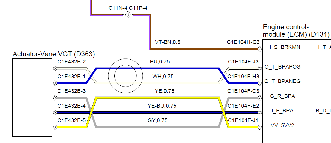

Mechanik si myslí že bude chyba v komunikaci řídící jednotky s aktuatorem turba. Že bude špatné napájení teoreticky do řídící jednotky. Nemáte někdo scháma elektroinstalace?.

Tady to je
