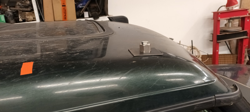

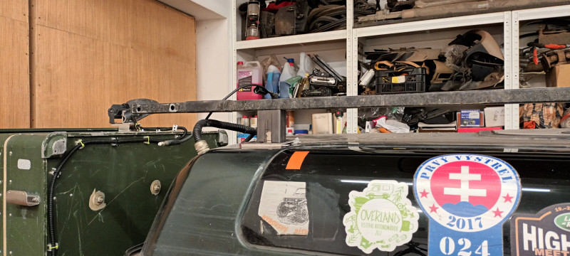

Tak jsem se konečně rozhoupal a z D2 sundal originál prodloužené hagusy a pustil se do jejich náhrady ocelovými. Zahrádku nechci, zbytečně těžké.

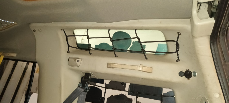

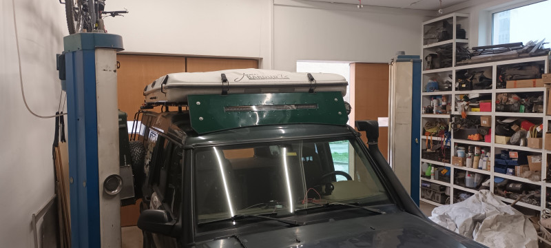

Tak pomalu finiš s letošní přípravou na výlet, tentokrát do Arménie. Nové hagusy jsou hotové, na stan jsem doplnil navíc zavírací spony, aby se srovnal, před stan jsem stvořil spojler, takžé by mohla klesnout spotřeba při přesunech, a kdyby ne, tak to alespoň vypadá zajímavě. Dovnitř do kufru přibyly "síťky" na uchycení věcí v kufru. A pro případ, že nebude hezky jsme přidali samostojící "markýzu".

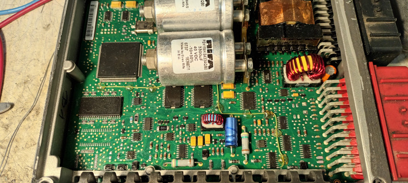

Protože venku prší, tak zpět od mechaniky k elektrice. Řídící jednotka motoru TD5 NNN500020, občas fungovala, spíš ale ne a házela chybu u 5. vstřikovače. Na stole to bylo OK, skoro, takže prohřát fénem a potom už to dobře nebylo, spíš přestala fungovat úplně. Jednotku už dřív někdo opravoval, celkem hezky, ale taky na ní pracovala koroze, takže uhnilý jeden spoj od procesoru. Nic co by nevyřešil správný kousek drátu. Teda doufám. Zelená barva drátu je důležitá z estetického hlediska, aby ladila s barvou plošného spoje.
