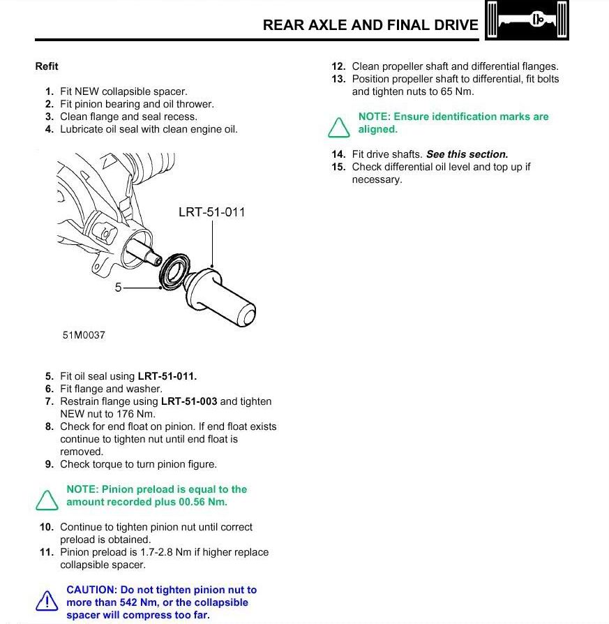

xedos píše: Dá se sundat zvenku příruba na kardan z diferáku, nebo musím dif. rozdělat?
Děkuji
Tu mas postup z Rave. Oni to menia komplet aj s deformacnou podlozkou, na to by som sa vykaslal, vymen len gufero a zatiahni to naspat, Dobre je mat momentak, ja som si ho uz kupil. 8)
