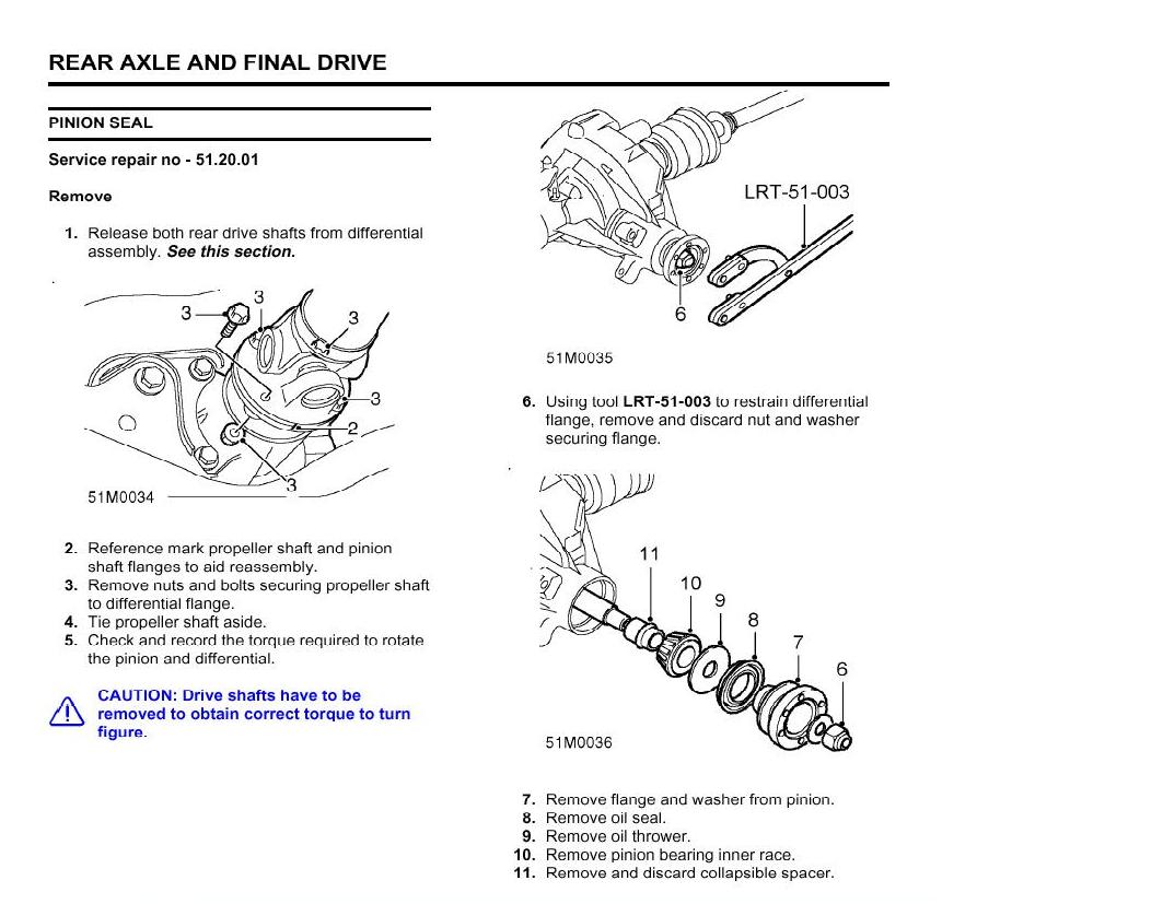

Tu mas postup z Rave. Oni to menia komplet aj s deformacnou podlozkou, na to by som sa vykaslal, vymen len gufero a zatiahni to naspat, Dobre je mat momentak, ja som si ho uz kupil.xedos píše: Dá se sundat zvenku příruba na kardan z diferáku, nebo musím dif. rozdělat?

Vlado to jsem si taky tenkrát myslel, že to stačí zaslepit. Že když vytáhnu tu hrušku s ozubením, že se ztratí ta rezonance. Ale nicméně se mě to nepotvrdilo, protože to nevytváří to pravoúhlé ozubení na výstupu. Ale pochází to z hlavní a předlohové hřídele. Právě, že když vytáhneš tu hrušku,tak se ti ještě zmenší ta unašecí síla a tak tomu ozubení nedělá, skoro nic odpor a je to možná ještě horší. Tím můžeš pokazit povrchovou tvrdost na ozubení. Zatim ahoj,ale neni to pravidlem
Konecne odborna debata!
Ked vyhodis hrusku tak tam nic nebezi naprazdno! ked sa pozries na obrazok tak moment motora sa prenasa cez hriadel 1 do hriadele 5. Hriadel 5 pohana predny dif 3 a dalej cez ozubenie 8 hrusku 7 a ta kardan. Takze ked vyhodis kardan jedine spolocne ozubenie co bezi naprazdno je medzi 8-7 a ked hrusku vyhodis tak vsetky zuby su neustale v zabere lebo tahaju predne kola. Zelene kruzky oznacuju vsetky miesta kde prichadzaju zuby do kontaktu (okrem difu ale to nieje podstatne)
Toto zatial su fakty, otazka stoji kde moze vznikat to vibrovanie.
Nieco som nasiel tu: http://www.myfreelander.co.uk/Transmiss ... probs4.htm len neviem ci je to tento pripad.
Mozno ze je to kostrukcna chyba ze ird vibruje, preto tam aj montuju tlmic vibracii (ozaj chalani skontrolujte ci je ok, je to taky kilovy gumeny bazmeg - obr.4 na tom odkaze)
