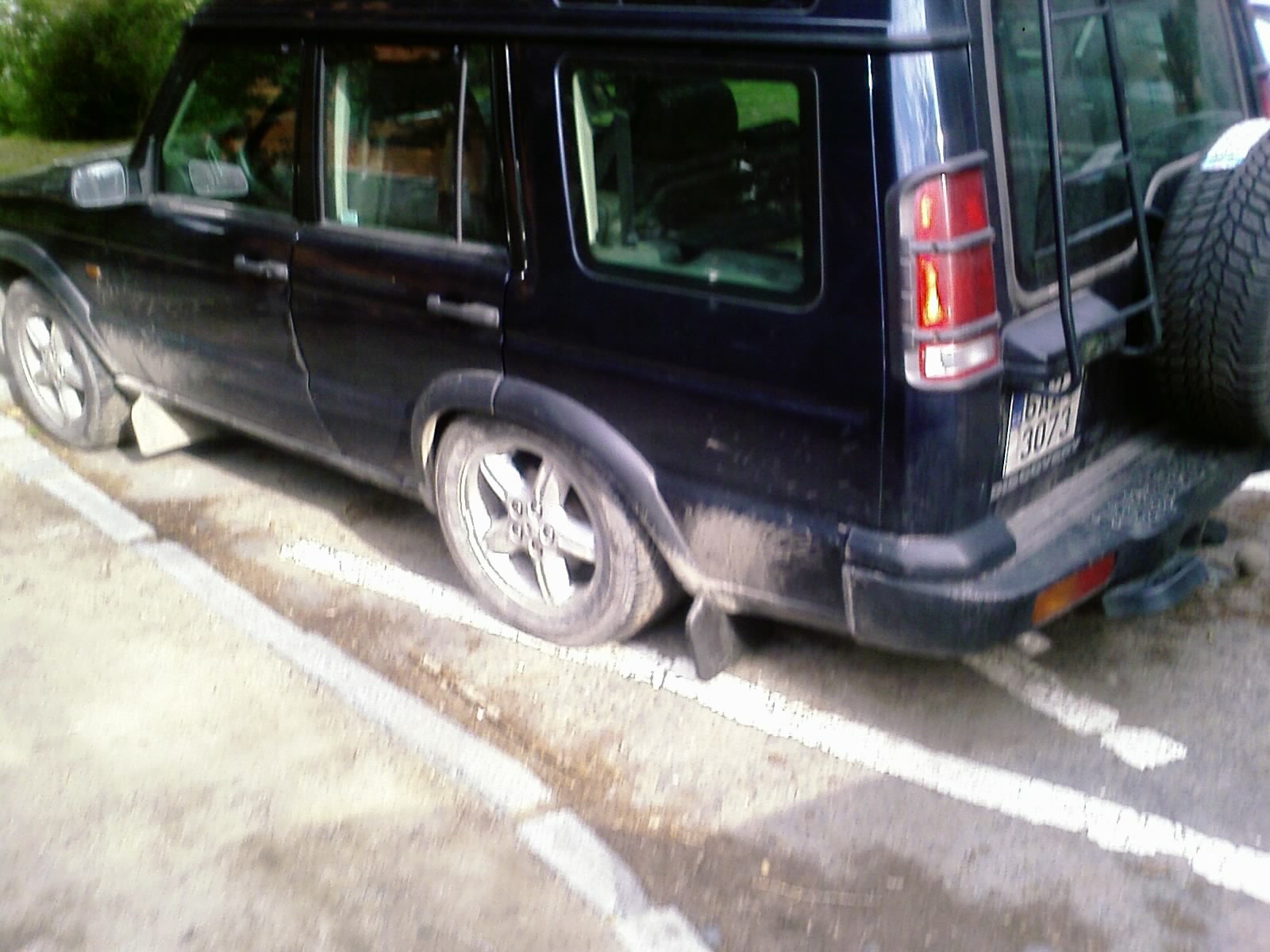

#10 Příspěvek od default » 28 čer 2009 16:35
Tak už mě to přestalo bavit. tohle mám každé ráno

#11 Příspěvek od default » 28 čer 2009 16:38
Tak jsem se naštval vzal jsem kapku jaru, zředil to vodou a s potřikovačem na kytky jsem vyrazil k autu.
DiscoTRAKTOR jsem si vzadu zvedl na měchách (doufal jsem že s většim tlakem to bude spíš utíkat).
První střela a zásah.
Nahoře na měchu to utíká z téhle hadičky. Normálně to bublifukuje.
Co s tím :?:
Stačí to tam nějak lépe zastrčit, nebo se musí vyměnit :?:
(179.85 KiB) Staženo 1549 x
