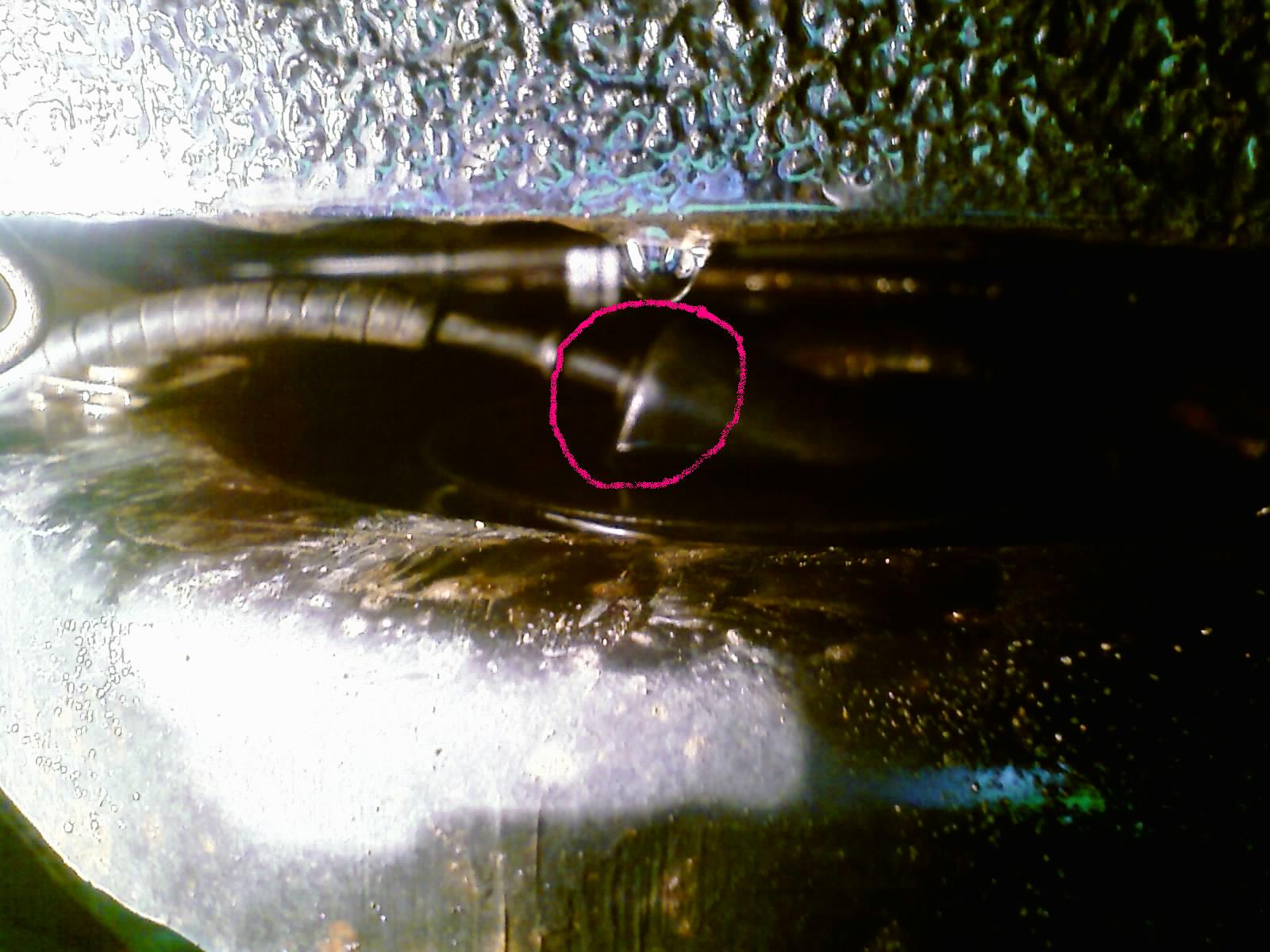

Tak jsem se naštval vzal jsem kapku jaru, zředil to vodou a s potřikovačem na kytky jsem vyrazil k autu.
DiscoTRAKTOR jsem si vzadu zvedl na měchách (doufal jsem že s většim tlakem to bude spíš utíkat).
První střela a zásah.
Nahoře na měchu to utíká z téhle hadičky. Normálně to bublifukuje.
Co s tím :?:
Stačí to tam nějak lépe zastrčit, nebo se musí vyměnit :?:

Dyť jsem to říkal, že to někde bude ucházet :lol: , pokud je hadička zastrčená nadoraz, bude to chtít ji zkrátit a nastavit, materiál cca 50,- kč, oprava na 10 minut...

Možná bude, Jirko, stačit dotahnout tu matičku na šlaufu. Vytočit, očistit našroubovat zpátky a lehce klíčem dotahnout. Musíš mít zlodějské prsty :lol: . :lol: :lol: :lol:

eliott píše:Dyť jsem to říkal, že to někde bude ucházet :lol: , pokud je hadička zastrčená nadoraz, bude to chtít ji zkrátit a nastavit, materiál cca 50,- kč, oprava na 10 minut...
Jak poznám že je nadoraz? Když na ní šáhnu, tak to na mě zasyčí víc.
Ta hadička je tam jen tak nastrčená nebo má na konci nějaký bajonet (nebo tak něco) :?:

Krásné detaily konce hadičky. Do měchu se nahoře zašroubuje. Očisti si to a objeví se matice.

Kullový, podle fotky má jednodužší provedení na rychlospojku, hadičku je třeba skusit zastrčit silou dovnitř, pokud to už nejde, vytahuje se tak, že se bronzový kroužek zamáčkne směrem do měchu a současně se hadička tahá ven.
