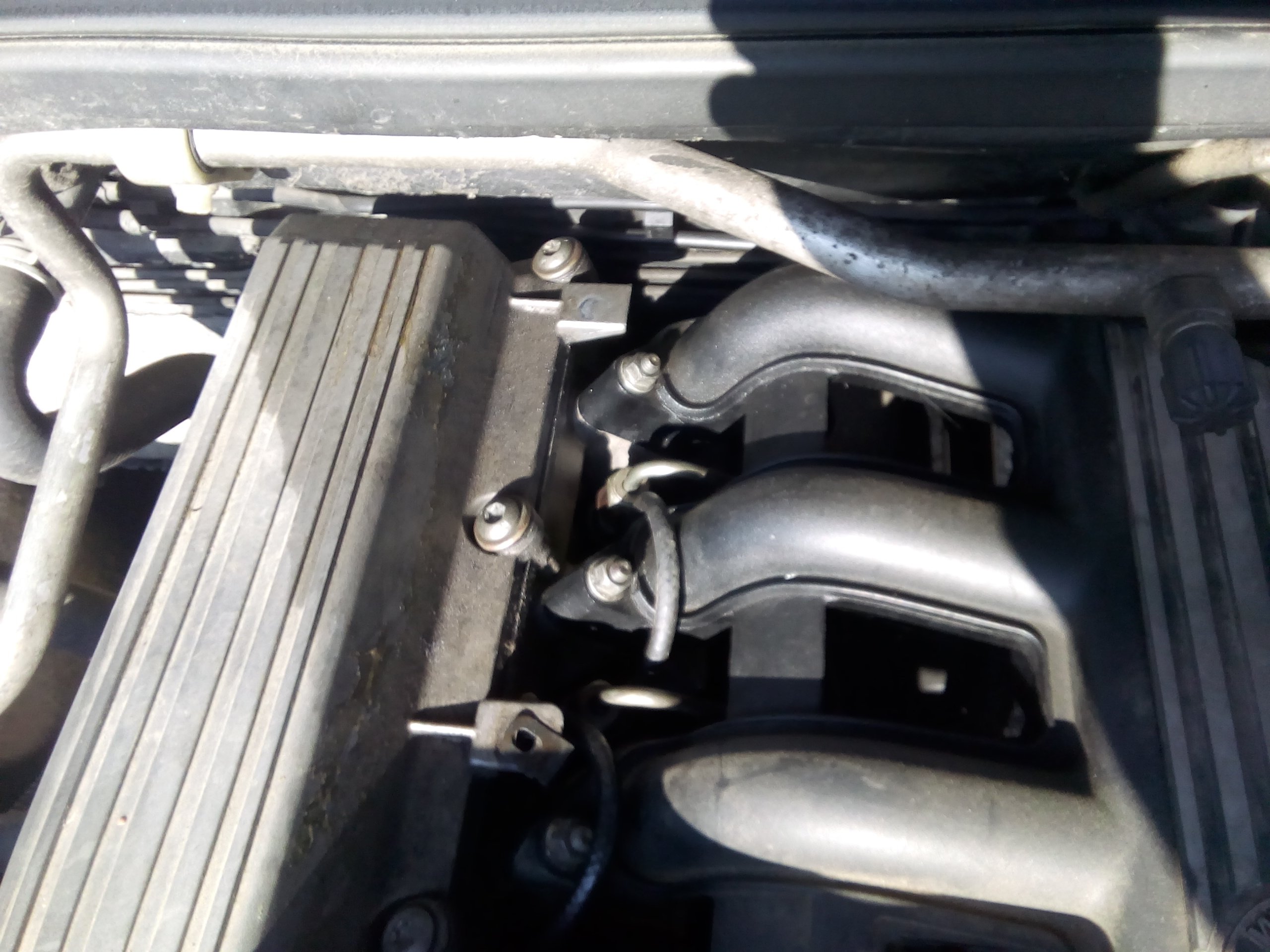

Byly to tři špatné žhavící svíčky - zánovní Champion - tak jsem tam dal 6x Starline za super cenu s tříletou zárukou a jsem zvědav jak dlouho vydrží...greenpoint píše:... a co je to, když P38 2,5 DSE je studené, startovalo přes léto výborně a nyní, když ranní teploty klesly k nule, tak párkrát (možná když ještě bylo tepleji kolem 5ti st) jakoby jeden válec po nastartování jel lehce nepravidelně - otáčky velmi lehce chvíli kolísaly a teď, když je kolem nuly tak ráno motor nastartuje výborně do jedné sekundy a po jedné až dvou sekundách opět chcípne a tak to opakuju desetkrát - horší se start. Pak to zkusím podržet startérem v otáčkách, a pak ještě to stejné .... točím a už to nebafne tak sebejistě na ty dvě sekundy, co při prvním startu, když to bylo totálně studené. A pak už se asi motor neustálým točením tak prohřeje, že se za středně velkého černého dýmení docela dobře rozbafe.

Pro výměnu svíček musím oddělat ty kryty nahoře a to litinové sání?
Kde je rélé a pojistka žhavení? Žhavící kontrolka svítí.
