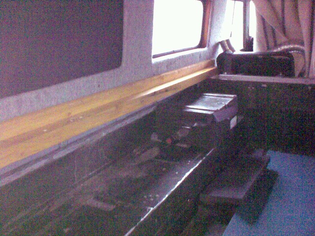

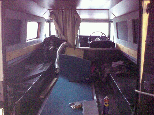

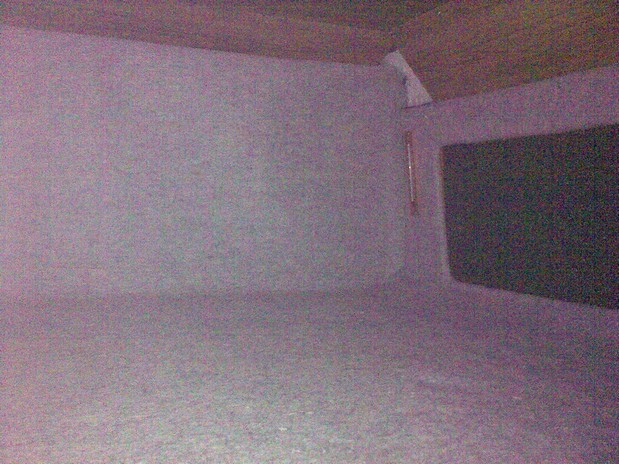

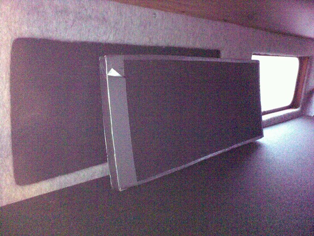

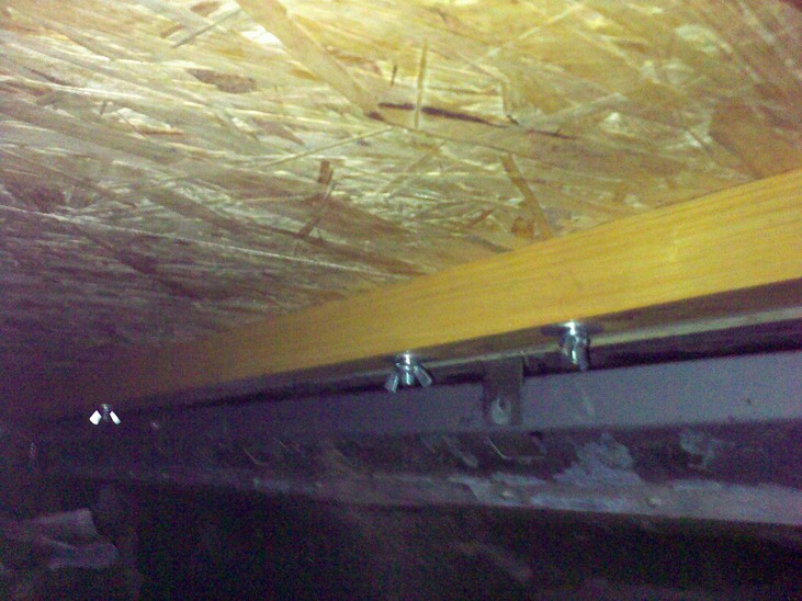

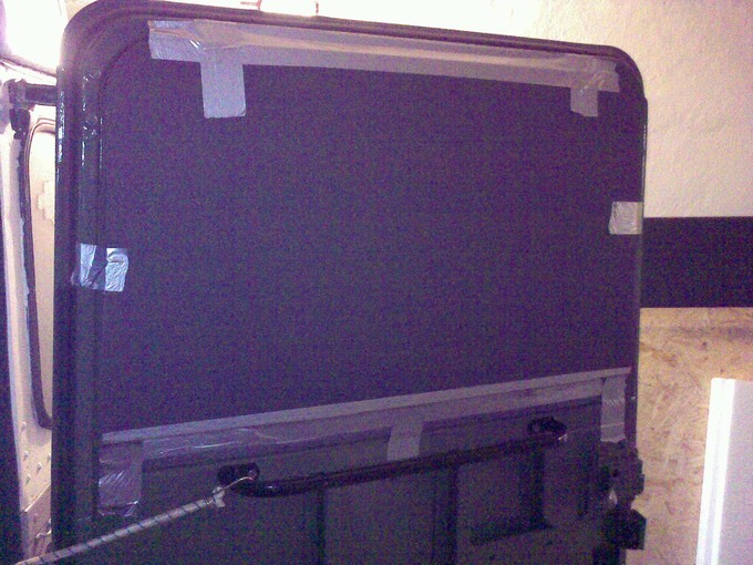

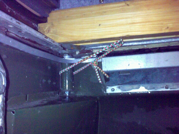

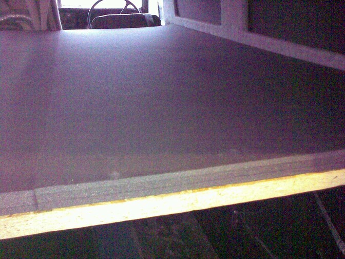

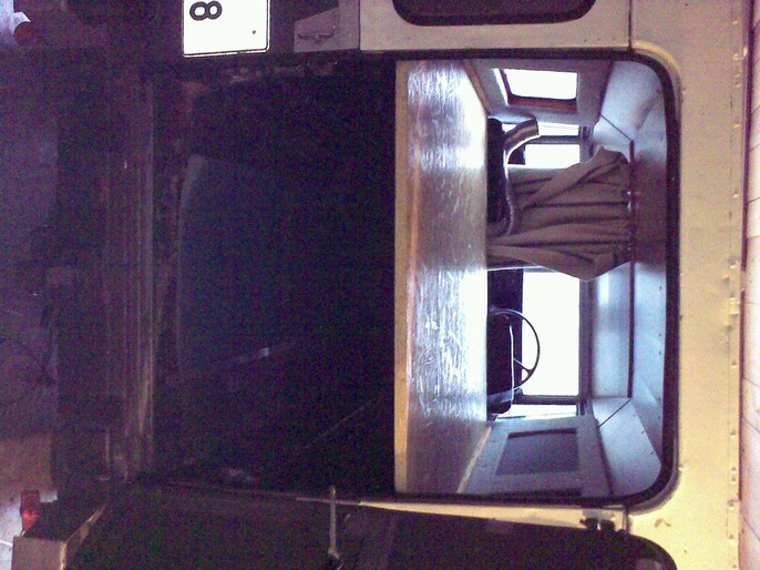

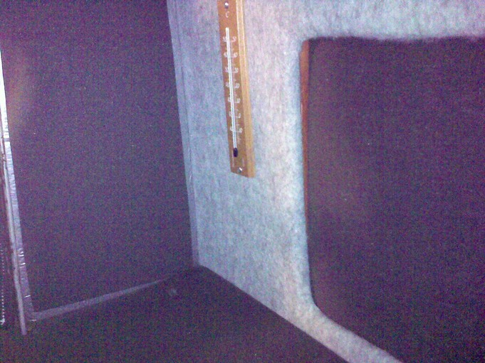

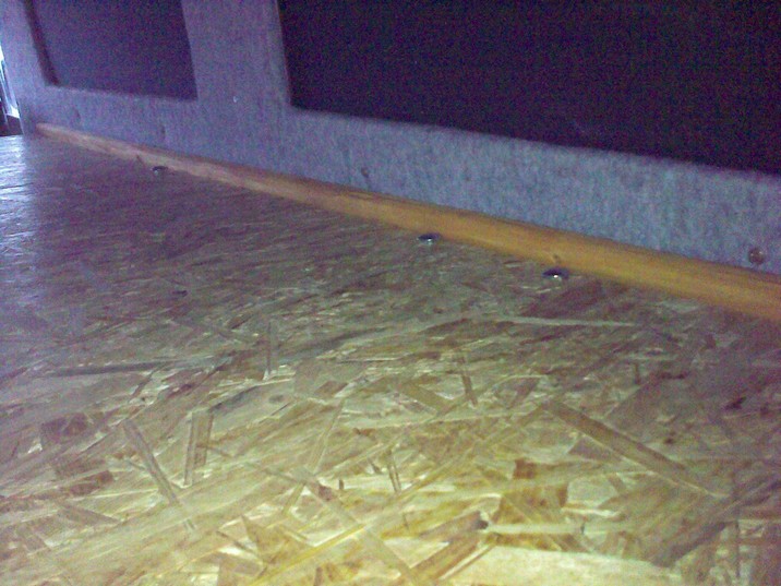

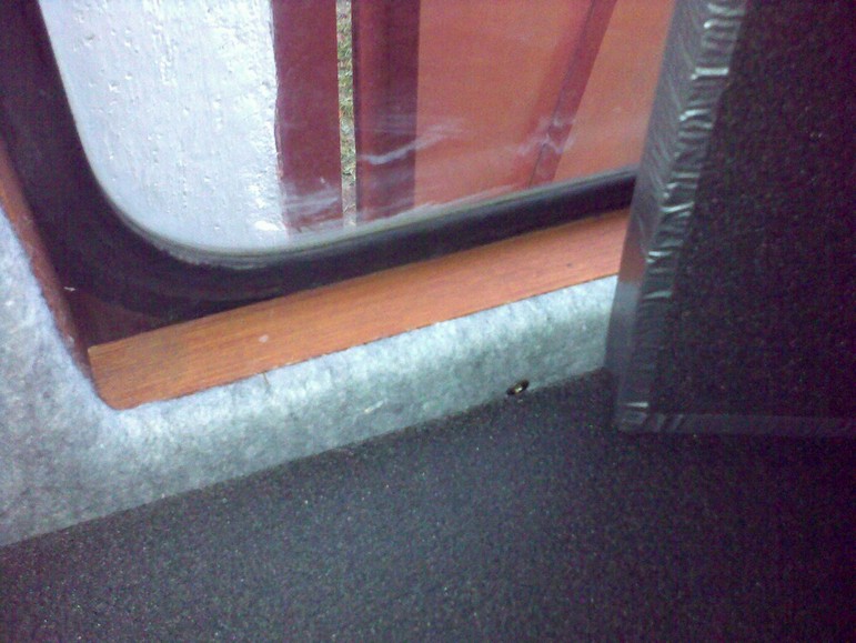

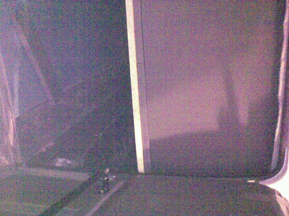

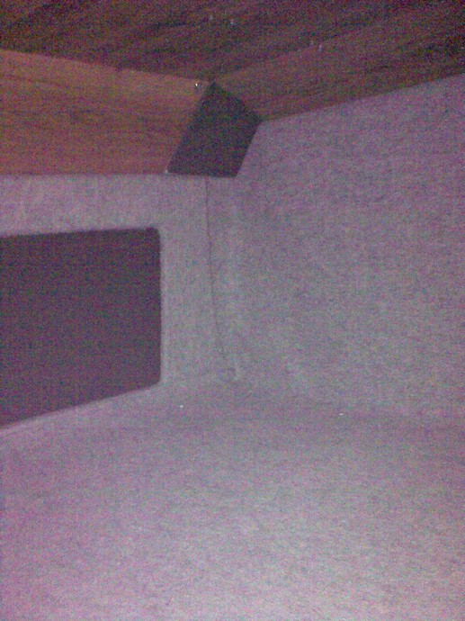

Pro ty co měli zájem pro moje řešení spaní přidávám pár fotek při montáži. Omlouvám se za kvalitu. Mám to otestovaný při venkovní nule je uvnitř v části na spaní bez topení a jedním nocležníkem 11 stupňů.
Materiál 25mm OSB desky, dva trámky 50mmx50mm, karimatky 30mm, filc a deka jako závěs.
Montáž a demontáž trvá 15minut vpředu je závěs z nemocniční kousavý deky karimatka a filc.
Ještě tam musím udělat nějakou nucenou ventilaci, stěny jsou odizolované 30mm polystyren a 12mm OSB deska.
koby
Příspěvky: 136
Registrován: 15 úno 2008 09:11
Re: Moje spani ve 110

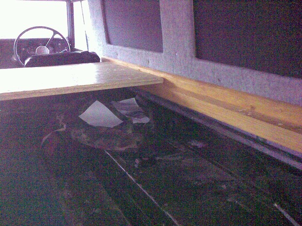

#106 Příspěvek od koby » 07 lis 2009 17:23
Přední deska je zdvihací, aby se dalo dostat do 'peřińáku¨ který je oddělený od zbytku nákladového prostoru kvůli vodě atd. a po stranách jesou bedny s jídlem, vařičem atd. k čemu se chce dostat spolujezdec za jízdy. Asi by tam měla přibýt lednička časem...
Postel má rozměry 140x190 a výška 60.
koby
Příspěvky: 136
#107 Příspěvek od koby » 07 lis 2009 17:28
a poslední, která měla být první :roll:

#109 Příspěvek od koby » 07 lis 2009 20:04
Vycházel jsem z toho, že izolovat celý auto je zbytečný a nereálný, takže jsem izoloval jenom tu skořápku, která je určená pro spaní. Když je venku nula, tak jsem to dovedl vytopit sám na jedenáct stupňů. Ještě tam přijde ventilace, aby se hned v léťe dostával vydechnutej ven z auta a to je i jedinej problém na který jsem narazil a to kondenzace na stropě v přední části vozu.
Jezdím se potápět a se ženou výlety, takže ideální na jedno až tři přespání a domů i přes zimu, zrovna tento víkend jsem měl být na výletě v javorníkách, ale máme obě děti :-)

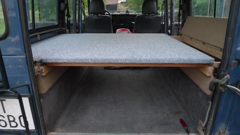

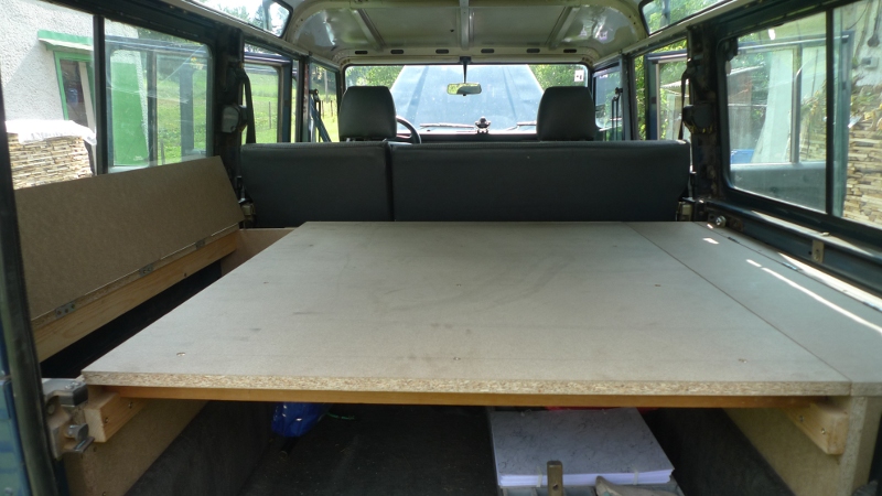

Bydliště: Martin, SK

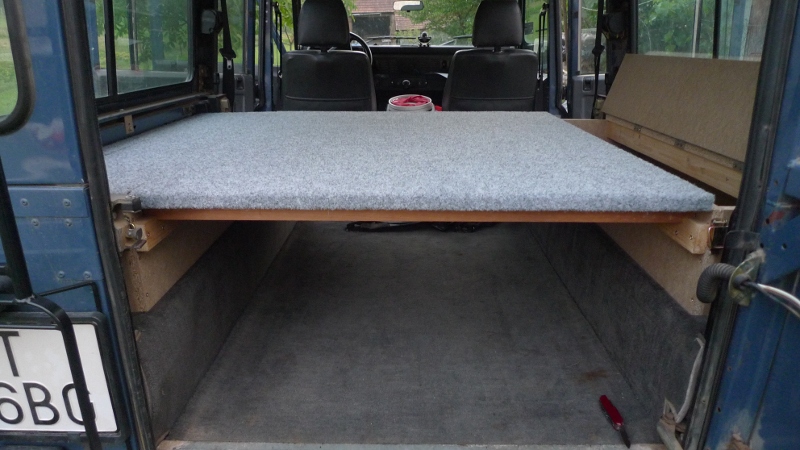

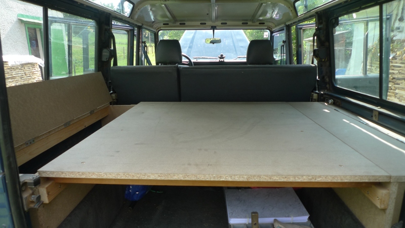

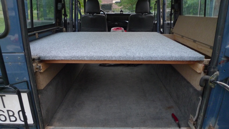

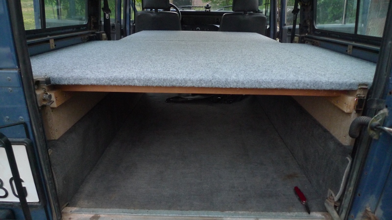

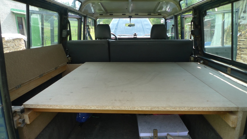

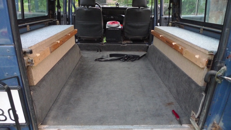

#113 Příspěvek od lopik » 21 srp 2012 18:57

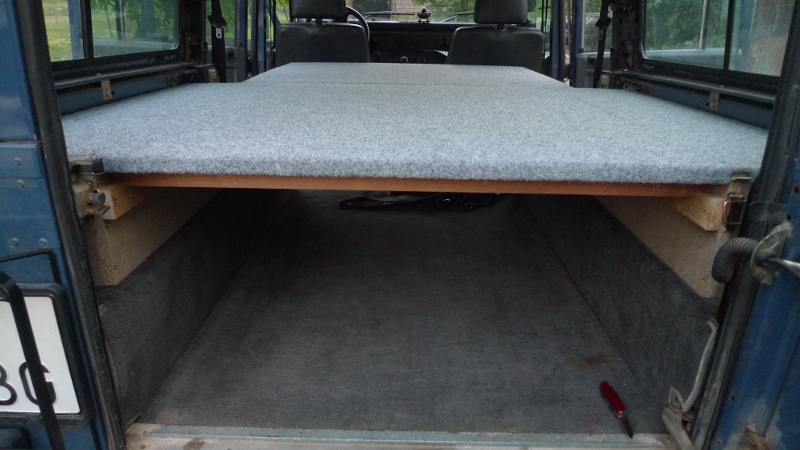

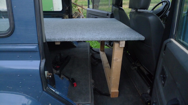

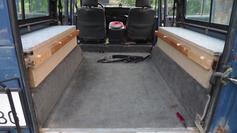

moje spaní...
nič nového som nevymyslel, len to čo tu už bolo...
cieľom polo postaviť niečo jednoduché, čo by sa dalo rýchlo do auta naskladať aj vybrať, aby zostal zachovaný rozumný pomer medzi priestorom na spanie a priestorom na batožinu, aby auto mohlo byť 5-miestne a zároveň sa v ňom viezli všetky diely z ktorých by sa malou a rýchlou úpravou dalo poskladať plnohodnotné spanie
nestihol som spraviť dosť fotografií ktoré by dokumentovali všetky možnosti, tie dodám snáď niekedy neskôr
tu je už kompletná plocha
nie je to vyfotené, ale sem sa v pohode zmestí zadná lavica so sklopeným operadlom
