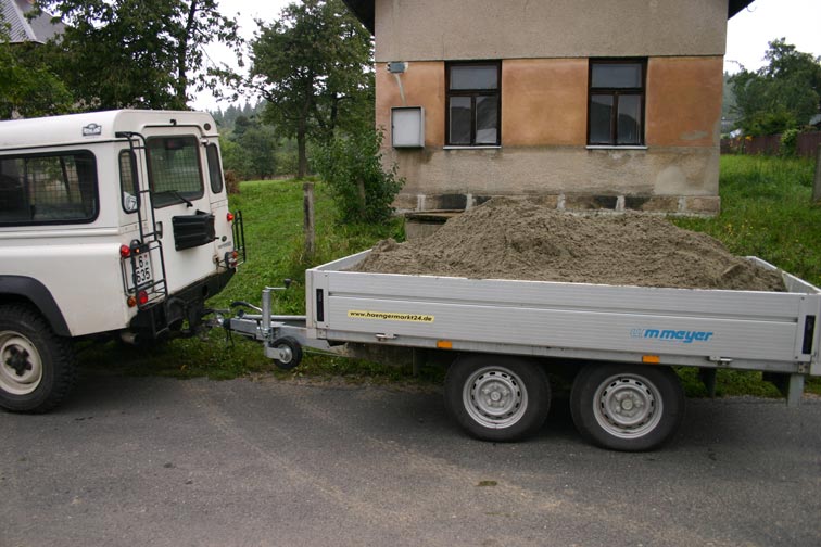

i takto se dá vozit beton!
naloženo 1,5 cm3, což je asi 3200kg + vozík 450kg!!

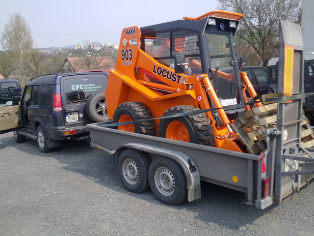

Mám tohle 2t plato a jede jako dráha :yes
Tomas K (tkala)
Příspěvky: 1172
Re: Tahání těžších přívěsů - zkušenosti
#125 Příspěvek od Tomas K (tkala) » 02 zář 2010 09:37
RudaK píše:
Taky se mě víc líbí s kolama mimo,bo je to těžiště jasně že níž.Nemám s tím pražádné zkušenosti ( když sem prvně táhl auto a bylo víc v zadu,tak sem jel pomalejš :cry: teda do 90 km/hod a už to trochu plavalo - kola byly právě pod vlekem,no a celý to bylo švagrovo,tak sem jel jak to šlo :wink: ) Pokud to je špatně naložený,tak bude zametat každý vlek ( si teda myslím že jo )
Tady je kompromis. Široký malý kola pod platem. Sedí to na silnici jak na kolejích a není to široký. Když jsem vezl Dědka k Jirkovi, spletl jsem si čas o hodinu a potřeboval jsem ji nahnat. V zatáčkách před Boskovicema už Dědek koulel světlama ale ani se to nehlo. Nevýhoda je samozřejmě nižší světlá výška. Off road to moc není. :-)
Tom
Příspěvky: 3312
tel.: 608 969 607
#126 Příspěvek od Luboš M. » 02 zář 2010 10:15
Je docela zázrak že jsi ho vůbec dovezl. Ty kurtičky jsou tak na připoutání plachty nebo rezervního kola :roll:
Já pokaždé poutám auto 4x velkou kurtou (sice prošlé homologace, budu muset pořídit nové), ale drží.
Jinak za tyhle kurtičky bys v německu dostal tak 200Eur pokuty, byl jsem toho svědkem. :!:
Tento vlek není špatný, jen můj poznatek je, že prázdný docela poskakuje. Velký kola jsou velký kola a ten můj je o 5cm na každé straně širší než auto (mám o 100mm rozšířené nepravy a široké lemy). Je to o tom s tím všude počítat.

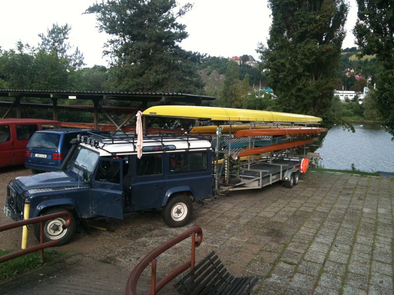

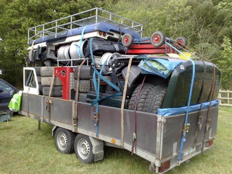

#128 Příspěvek od Gobey » 02 zář 2010 10:24

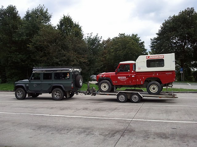

už sem tu fotku sice dával jinde, ale když se tu mluví o těch přívěsech. Bylo to dlouhé jak týden a musím říct, že vymotat se z Prahy bylo zábavné, hlavně hlídat si značky, abych jim do těch lodiček nezasekl nějakou směrovku. Jinak kupodivu s tím ani moc nerumploval vítr, i když foukalo slušně. Nejzajímavější byl posun těžiště celého auta, na nerovnostech se to houpalo jak na moři :)
Příspěvky: 3312
tel.: 608 969 607
#129 Příspěvek od Luboš M. » 02 zář 2010 10:40
Gobey píše:už sem tu fotku sice dával jinde, ale když se tu mluví o těch přívěsech. Bylo to dlouhé jak týden a musím říct, že vymotat se z Prahy bylo zábavné, hlavně hlídat si značky, abych jim do těch lodiček nezasekl nějakou směrovku. Jinak kupodivu s tím ani moc nerumploval vítr, i když foukalo slušně. Nejzajímavější byl posun těžiště celého auta, na nerovnostech se to houpalo jak na moři :)
Bomba náklad, tohle jsem ještě nevezl :lol: Teť mi čeká nějaké větší letadlo, tak jsem zvědav co to bude. Nevím ani kolik váží a doufám že sundají křídla :mrgreen:

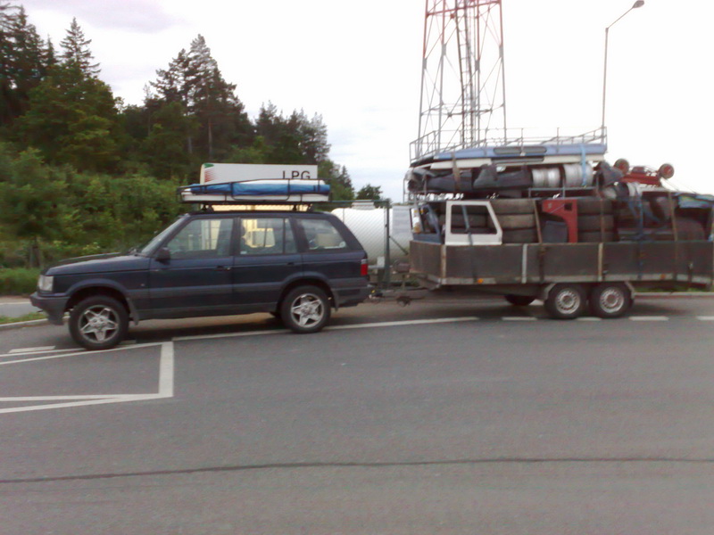

Ahoj ja jezdim takhle a někdy i hodinu nakladam,aby auta byla spravně vyvažena,velmi zaleží,kde je těžiště a pak se s tim i jinak jede.Ciao Spata

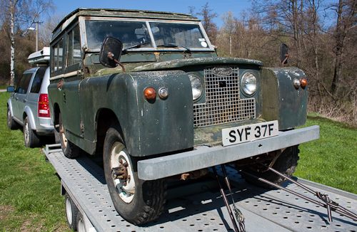

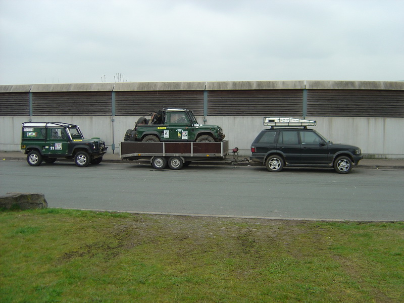

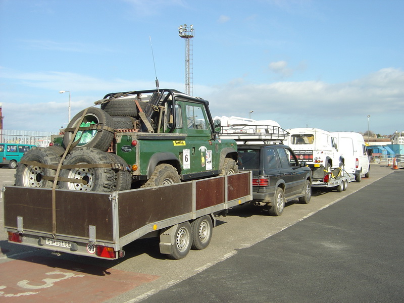

Takhle se jezdí z Anglie :rofl K :dance
Příspěvky: 15419
#133 Příspěvek od MadTom » 02 zář 2010 18:08
Ten vozíček nahoře je to pravé nepostradatelné. :mrgreen:
Příspěvky: 7959
#134 Příspěvek od Sláma Karel » 02 zář 2010 18:16
Si piš, bez něj by jsi to nenavozil k tomu velkému. Kdo ještě nebyl na srazu v Anglii tak to nepochopí, ale kdo byl tak je mu to jasné. Chodit s každým kolem 2km k autu a zpátky není nic moc. :rofl

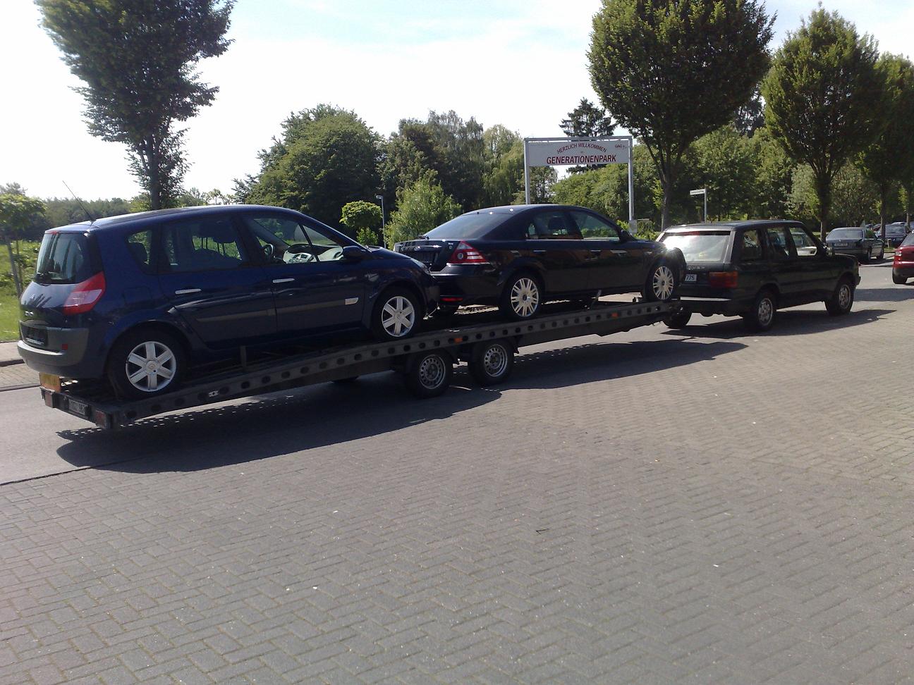

dělám ve firmě LITRA auditora nakládek.Firma se zabývá výhradně přepravou aut a to na 150ti přepravnících. Nový Německý předpis je asi takový, auto které stojí na přepravníku ve směru jízdy musí mít kola přední nápravy zajištěna jednou zarážkou nebo chcete-li klínem před kolem, klín musí být pevně zajištěný v podlaze přepravníku,diagonálně na zadním kole musí být zarážky dvě před a za kolem navíc zde musí být použita speciální tříbodová kurta s návlekem proti sklouznutí z kola. Toto platí u auta které je na plošině umístěno jako první. Druhé auto (poslední) musí mít zarážky před a za oběma zadními koly + jednu před libovolným předním kolem obě zadní kola musí být doplněna o kurty, to platí když je auto po směru jízdy když bude nacouvané, tak se k tomu přednímu kolu ( v tomto případě zadnímu kolu přepravovaného auta) dodá ještě jedna zarážka + kurta. Samozřejmě, že když dáte kurty i na přední kola nic tím nezkazíte spíš v očích policisty získáte. Kurty musí mít visačku, která musí být čitelná a musí být jak na kurtě tak na ráčně. Visačka musí mít datum výroby, homologační značku a hlavně tam musí být uvedena nosnost a % prodloužení kurty při jejím zatížení, to by nemělo být více než 4%.
Ještě shora uvedený předpis pro druhé auto platí i když je na přepravníku umístěno jen jedno auto, protože tím pádem je braný jako poslední.
George :hmm:
