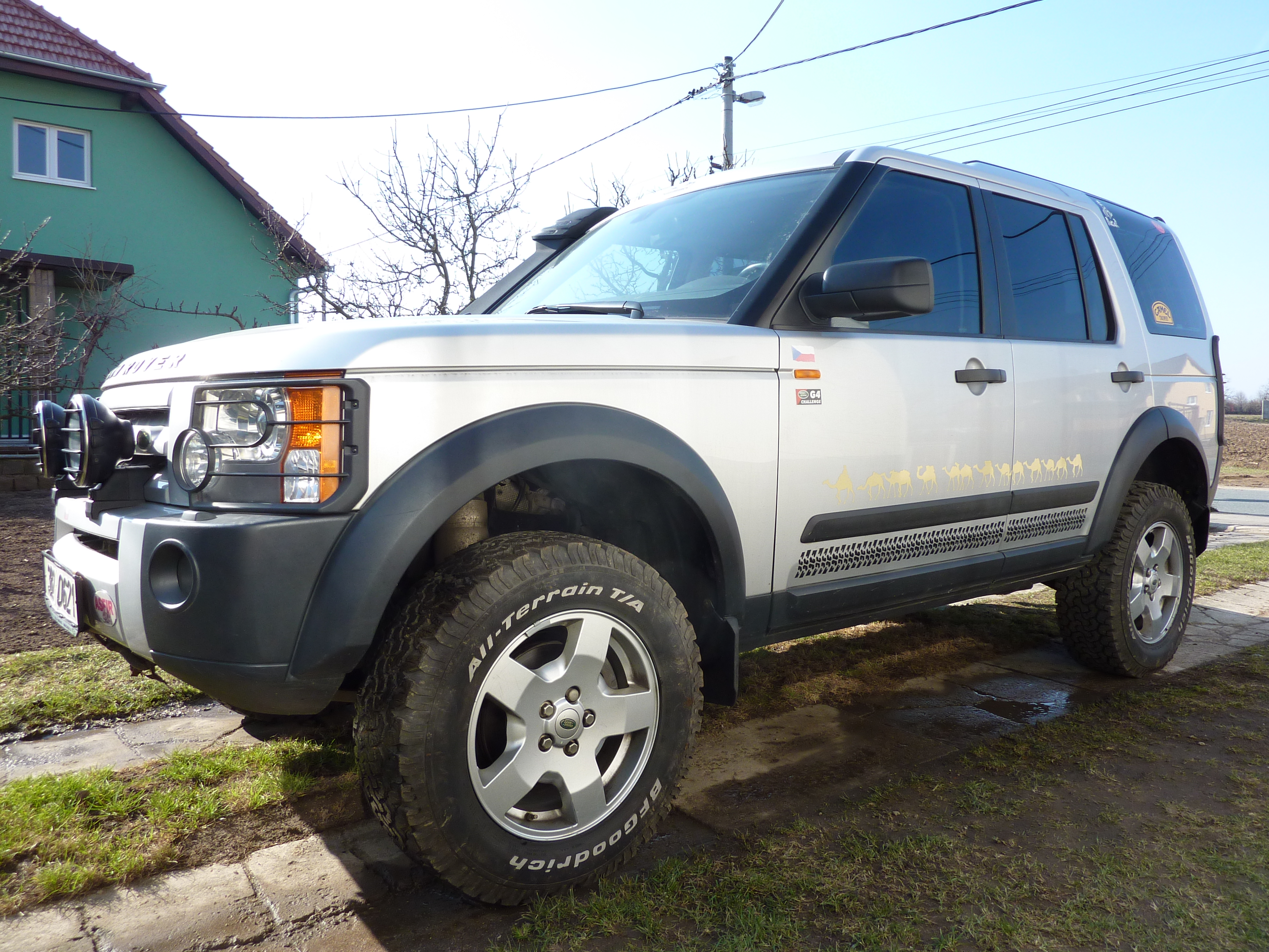

p.s. .... dal jsem foto mé po výměně táhel a nepřipadá že by to bylo zešikma - ale nevím v jakém módu to zrovna je :Sorry: ( asi off mód ) ale už to má 32" kola :yes

Díky moc, i za foto - tohle je opravdu impozantní. :yes

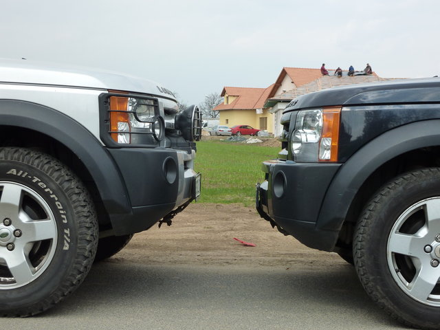

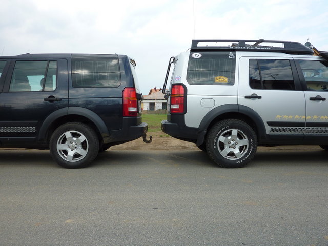

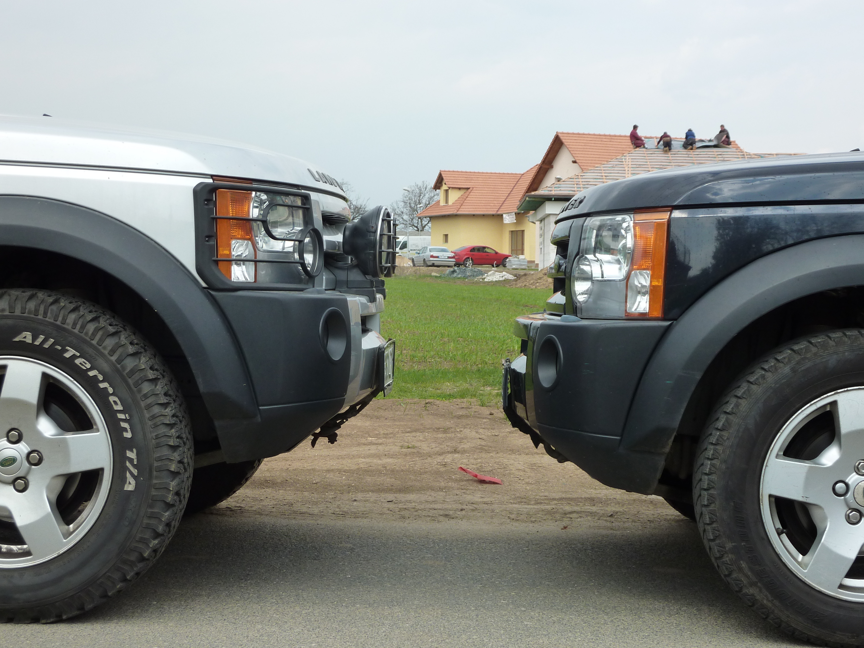

Ještě jsem našel foto .když jsme to porovnávali ....je to ve standartní výšce oba a rozdíl jsou ty táhla od Luboše .
Tmavá má 30" orig kola a stříbrná 32" větší kola .
Táhla + 32" kola a dělá to takový rozdíl ..... :Pohoda:

RudaK píše:Ještě jsem našel foto .když jsme to porovnávali ....je to ve standartní výšce oba a rozdíl jsou ty táhla od Luboše .
