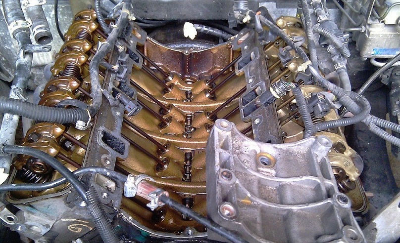

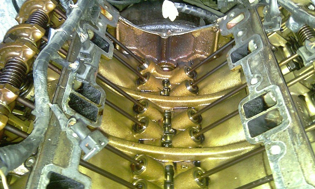

pisem to sem, lebo tu sa robi s motorom a mozno mi pomozete.teslo píše:ale prave to je najvacsia zabavapooh píše:alebo rozoberat to co vlastne funguje ...
tak ma to nenechalo spavat, tak som to predsa rozoberal.... narazil som ale na problem u hlavy, nevedel som to dat dole, dokonca praskol sa mi aj kluc od kamarata, a nebolo to vyslovene smejd.
aky kluc tam ide podla ostrovcanov, 5/8 ? kamarat mi dal seriozne vyzerajucu hlavu 16-ku, metricku. s tym som vysroboval asi pat, ale ten spodny, co je vzadu, tam asi nesedel poriadne a mozno som aj trosku znicil hlavu sroba, no a potom asi ten siedmy ked som chcel vysrobovat, tak sa mi praskol kluc
ale motor zas vyzera celkom dobre, aspon podla mna. takto vyzeral tesne po rozborke:

Nějak jsem tento příspěvek přehlédl. Převodovky se liší průměrem ''mrkve'', sice asi jen o 1mm, ale pokud se nasadí měnič s větším otvorem na mrkev o menším průměru, záhy se drážkování protočí. Čerpadlo se točí pořád, ale už se nepřenáší síla motoru na vstupní hřídel převodovky.Mirko píše:Tak márná sláva: Po zplynofikování se dálnici ukázalo, že v podstatě nejede o moc lépe než dříve 3,9ka. Navíc jak nebylo času ho pořádně ozkoušet, tak se mi to vymstilo. Range mi klekl cestou na dovolenou, naštěstí jen 70 km za Brnem. Převodovka přestala přenášet náhon z motoru na kola, zřejmě odešlo čerpadlo oleje v automatu, což je právě to, co se všude při přestavbě na větší měnič řešilo. Údajně pasují jen určité typy měniče atd. Proto jsem taky byl trochu překvapený, že Pešlík toto nijak nereflektoval, ale nakonec je to asi složitější, než jsme čekali. No uvidíme, Pešl slíbil, že ho odveze a zjistí problém, ale včera, po týdnu, auto ještě stálo na místě odtahu z dálnice. Motoru asi nic není, ani žádné divné zvuky se neozvali, Leona jen najednou oznámila, že auto už nepřidává plyn...V každém případě zas nemám pojízdný auto...na dovolenou nám mátí naštěstí půjčila svého Classica, ale chudák se na dálnicích trápil, už by taky potřeboval nějakou péči.
Už je to vyřešené? Bylo to ono?
