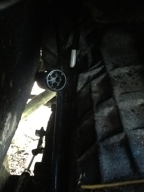

No nic,
Další konektor, tentokrát po výměně LT77 za 4HP22. Na které piny zapojit dva dráty zpátečky z čidla LT77 do kulatého konektoru 4HP22? A musím zapojit i ty ostatní? Resp k čemu jsou a co ovládají nebo signalizují?
Sent from my iPad using Tapatalk HD

Kdo měnil LT77 za 4hp22? To jste to zapojení nikdo neřešil?

Re: RRC dráty a konektory- k čemu co patří?
U mě to tak bylo, ale jednak jsem si to nedělal sám a pak také od té doby uplynulo skoro 5 let, takže se obávám, že už si to možná nikdo nepamatuje.
Našel jsem schéma 7pinový, ale já mám 5tipinový konektor
Nemá někdo zbytečnej konektor i s kusama kabliků co jde do konektoru na 4hp22?
To všichni máte ten 7mi pinový? Rád bych už zapojil tu zpátečku.
Dle Eliotta ten 5ti pinový konektor na 4hp22 byl na RRC 1990 3.9i.
Nemá někdo dárce konektoru?

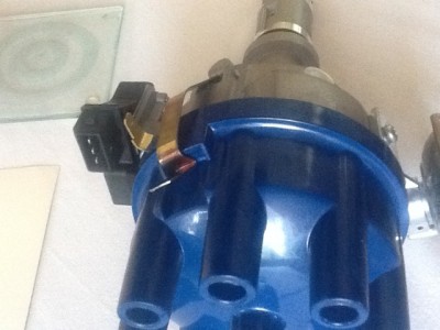

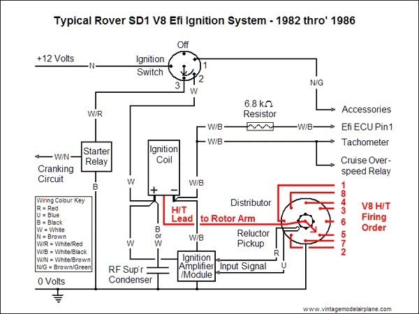

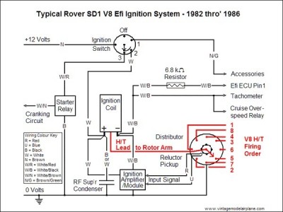

Pls radu zapojení 3.5V8 amplifier na rozdělovači, 3 pin, který je + a - a hlavně kam
Podle schématu co mám to nepoznám

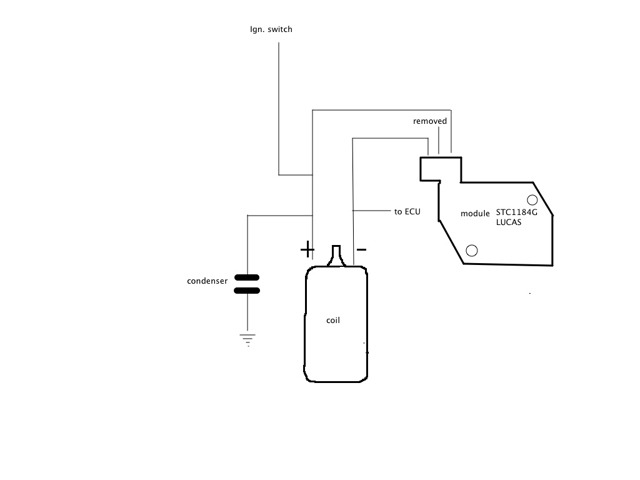

Třeba se to někomu bude hodit při konverzi zapalování

Prodávají se k tomu když tak i přímo konverzní kabely z 2pinového konektoru na 3pin modul, ale slouží to úplně stejně, jako ,když si to upravíš sám, del tvého schématu.

To ano, pokud si měl 2pinový. Ale já měl starý typ jen jeden drát z - cívky přímo do rozdělovače. Ale teď už to fachčí na bezkontaktní rozdělovač. Jenom amplifier jsem musel přemístit k cívce neboť u rozdělovače se nevešel kvůlivá držáku servo pumpy.

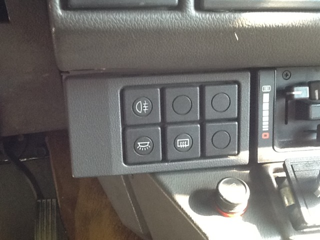

Hledal jsem hledal ale marně, neví někdo co za vypínače mi chybí? Kabeláž s konektorama tam mám. Případně nabídněte k odkupu.
to zalezalo od vybavy a rocnika...napr. predne hmlovky, vyhrievanie celneho skla, tempomat...
Přesně jak píše teslo, v případě, že to vybavení nebylo, tak se tam dávali od výrobce ty záslepky, co tam máš.

Jde mi hlavně o mlhovky přední a přídavné dálkové, konektory u masky jsou bez U

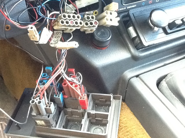

Nepozná někdo ke kterejm vypinačům jsou tyto 3 konektory? Pak tam jsou dva samostatné, na jednom jsou S a na druhém D
Přichází zima, tak začíná čas na dlouhé řešení...
Jak je to tedy s těmi konektory?
