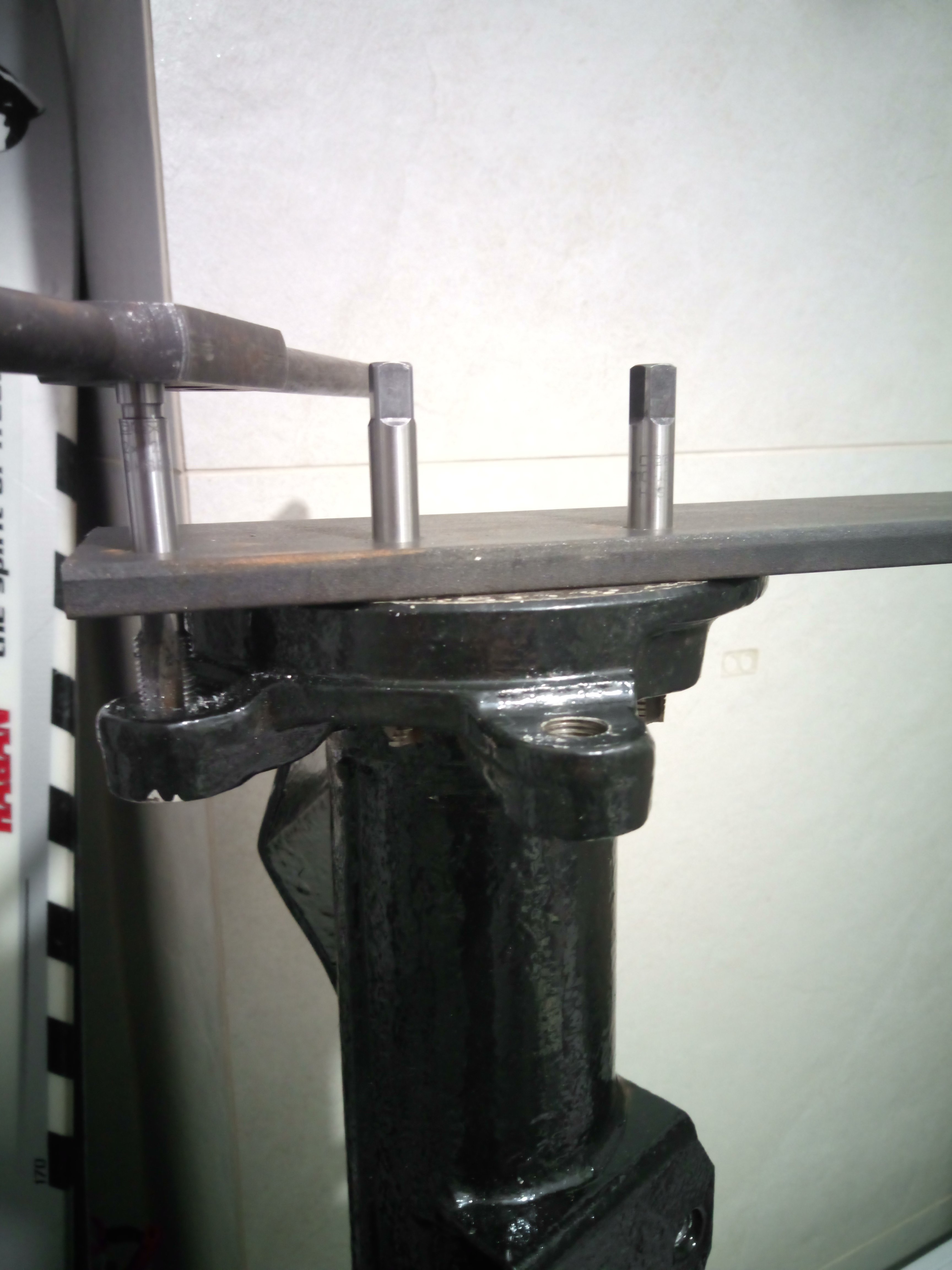

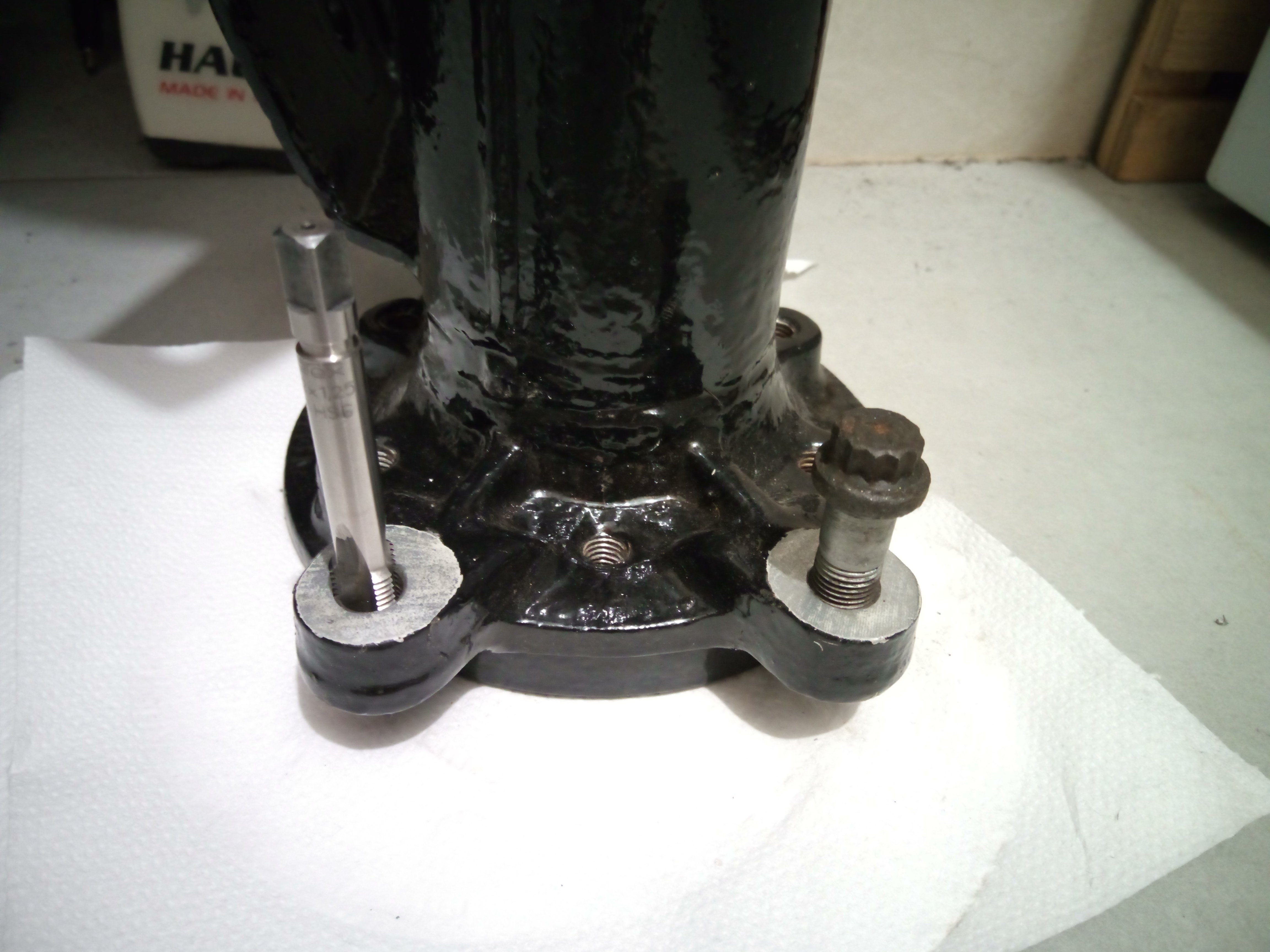

Mate pravdu, prerezat to na m12 je najjednoduchsie, asi to tak spravim.
Zabezpecenie kolmosti zavitu neni problem, bud vodiaci pripravok, alebo najjednoduchsie pod stojanovku - s drobnou upravou by pod nu mohla napravnica na vysku vliezt.
Len ono to cele neni uplne koser, lebo velky priemer u UNF je vacsi, nez maly u metriky. Takze sa s tym musim vyhrat a trafit dostatocne presne do povodneho zavitu, inak ho oslabim.🤔

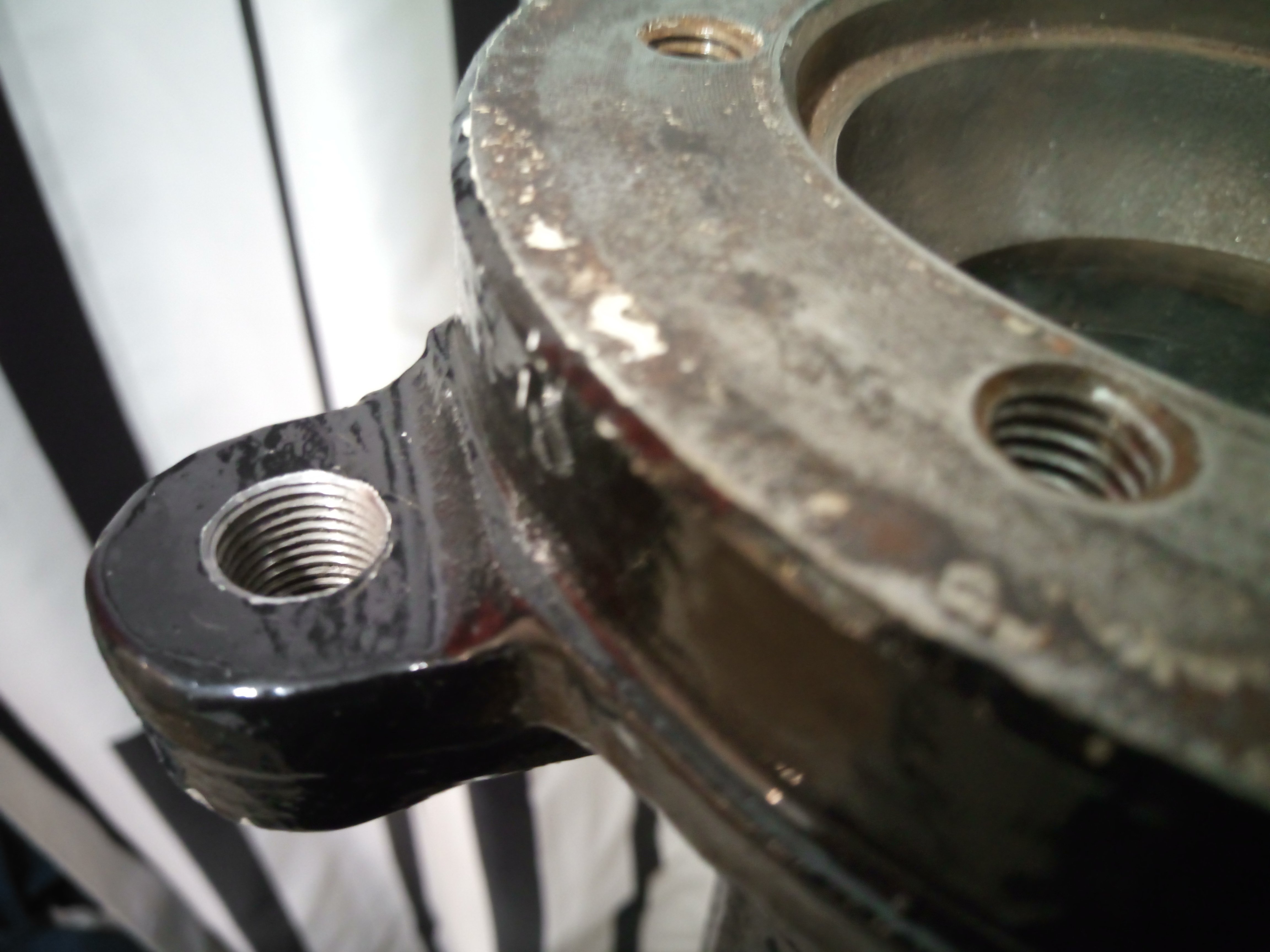

Poslusne hlasim, ze operacia dopadla uspesne, zavity vyzeraju k svetu, brzdice idu namontovat. Sice zatial bez nabojov/kotucov, ale tam uz dufam problem nebude.
Tymto dakujem panstvu za cenne rady v prispevkoch vyssie 😎

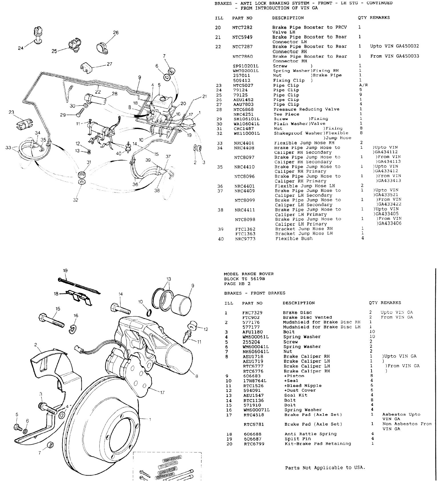

Uz som z toho magor, rovnaky problem, ale predne brzdice.
RRC softdash 1994, wabco ABS s cerpadlom. Objednaval som diely podla katalogu. Ten sice uz popisuje wabco, ale evidentne nezachytava jeho poslednu vyvojovu etapu.
Existuje vobec katalog na softdasha?
Objednal som brzdice RTC6776 + 6777 - nesedia, maju malu dieru na srob.
Ktore cislo dielu su teda brzdice pre metricke sroby M12X1.25, 4piesty a ventilovane kotuce?
Hadice NRC4401 maju vonkajsi zavit. Ja mam na aute vnutorny. Ake je spravne cislo dielu?
Ake su cisla trubiek P. brzdicov - 34 35 37 38 na obr? Tie cisla z katalogu patria k hadiciam s vonk. zavitom.
dakujem.

Tak si odpoviem, nech je to na jednej kope:
Predne brzdice rrc:
RTC6776 + 6777 = Front Vented Imperial
AEU1718 + 1719 = Front Solid
STC1282 + 1283 = Front Vented Metric
Predne brzdice disco, def - lisia sa inak umiestnenymi srobeniami na trubky
Zadne brzdice, rovnake Def, Disco aj RRC:
RTC5889 + 5890 = Rear Imperial
SMC500240 + SMC500110 = REAR metric
Sroby:
571910 7/16UNF, 6hran
591065 = 7/16UNF, 6hran
SYP500090 = M12x1.25 35mm 12 hran
FTC3375 = M12x1.25 x35mm 12 hran
AFU1031 M12 hruby 40MM 12 hran
hadice
NTC7670 predna, oba vnutorne zavity
NRC4401 predna, oba vonkajsie zavity, vonkajsi dosadaci kuzel na hadici
NTC3458 zadna, oba vonkajsie zavity s roznou dlzkou, jeden dosadaci kuzel vonkajsi, druhy vnutorny
tesnenie medzi polovice brzdicov
RTC1137 - solid disc, ?
17H8764L - solid disc, maly priemer
φ 8.15/12.6 x l 13.35mm - vented disc
