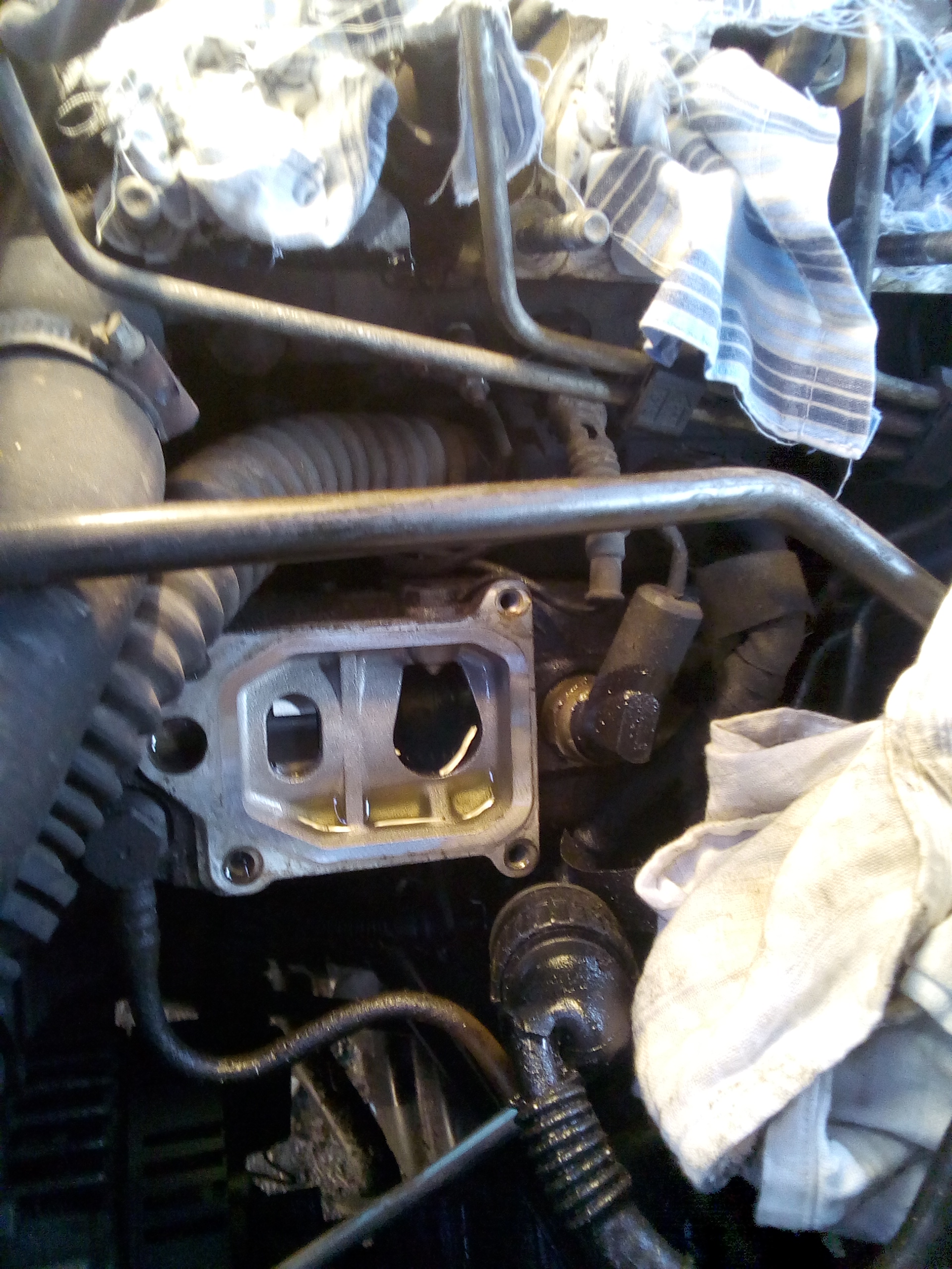

no prv som vymenil len tie tesnenia z vrchu pumpy,ale to nestacilo tak som menil aj to co je zo zadu okruhle tesnenie, tiect prestalo, ale naladit tu pumpu potom vsetkom je umenie..takze az to budes robit, oznac si vsetko. nie bielytkom ale surovo nozom alebo srubovakom..

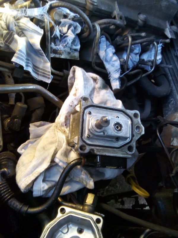

Nemas foto toho bieleho kruhu ako si ho rozobral?
Balamut
Příspěvky: 29
Registrován: 04 srp 2016 18:48
tel.: 00353866806678
auto: Freelander td5
Re: diesel pump p38 tesnenie(kit)
#31 Příspěvek od Balamut » 07 bře 2017 16:29
jedina fotka co som urobil..
peace
uhlic
Příspěvky: 479
auto: RR P38 1999
Bydliště: Prašice
#32 Příspěvek od uhlic » 13 bře 2017 07:07
no aspo nieco pustim sa do toho v najblizsiej dobe a uvidime kolko nervou mi to zozerie :)

#33 Příspěvek od uhlic » 25 pro 2017 21:31
Dnes pretesnenie
uhlic
Příspěvky: 479
auto: RR P38 1999
Bydliště: Prašice
#34 Příspěvek od uhlic » 25 pro 2017 21:32
Tesnenia tvrdé ako kameň
