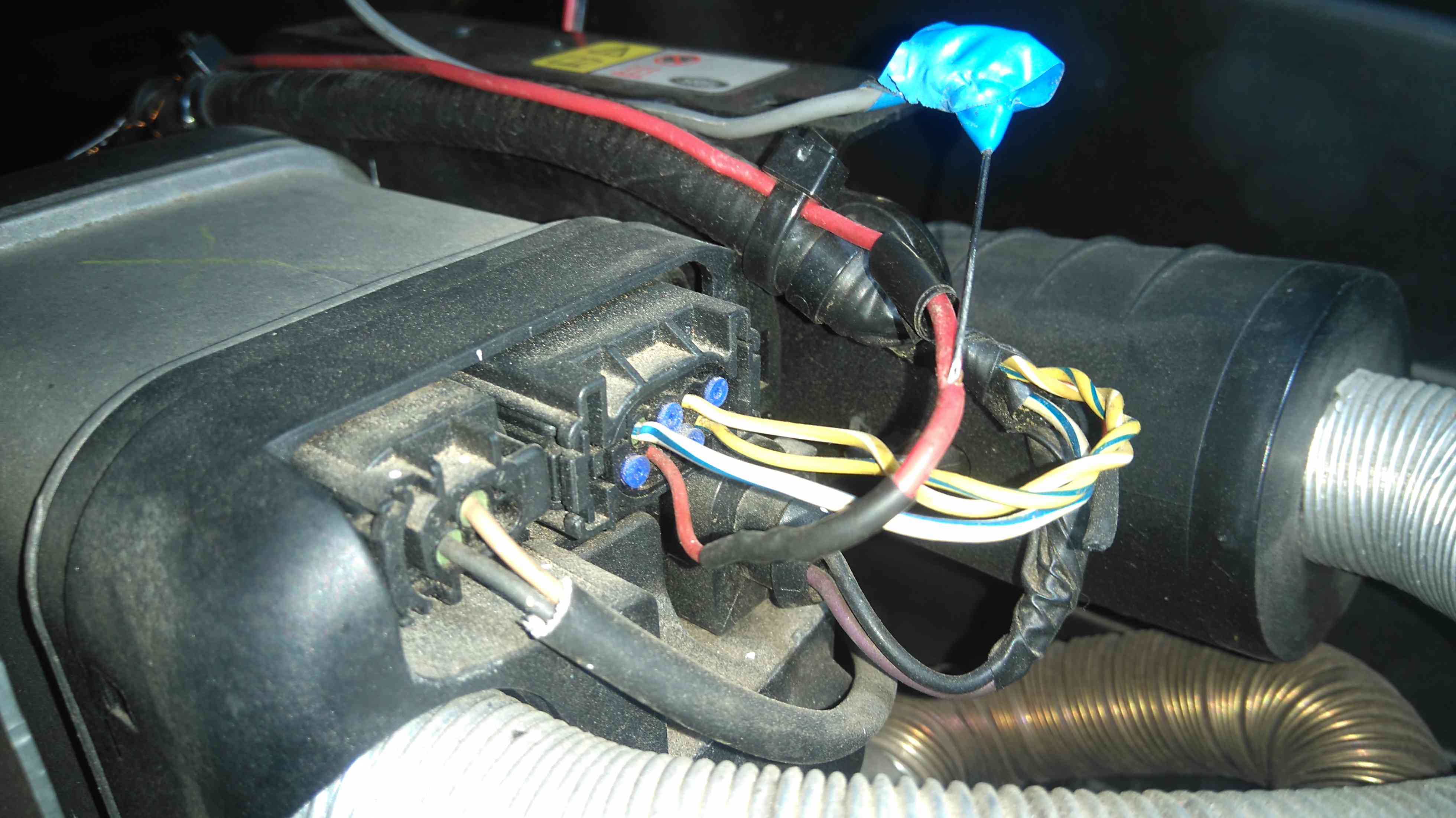

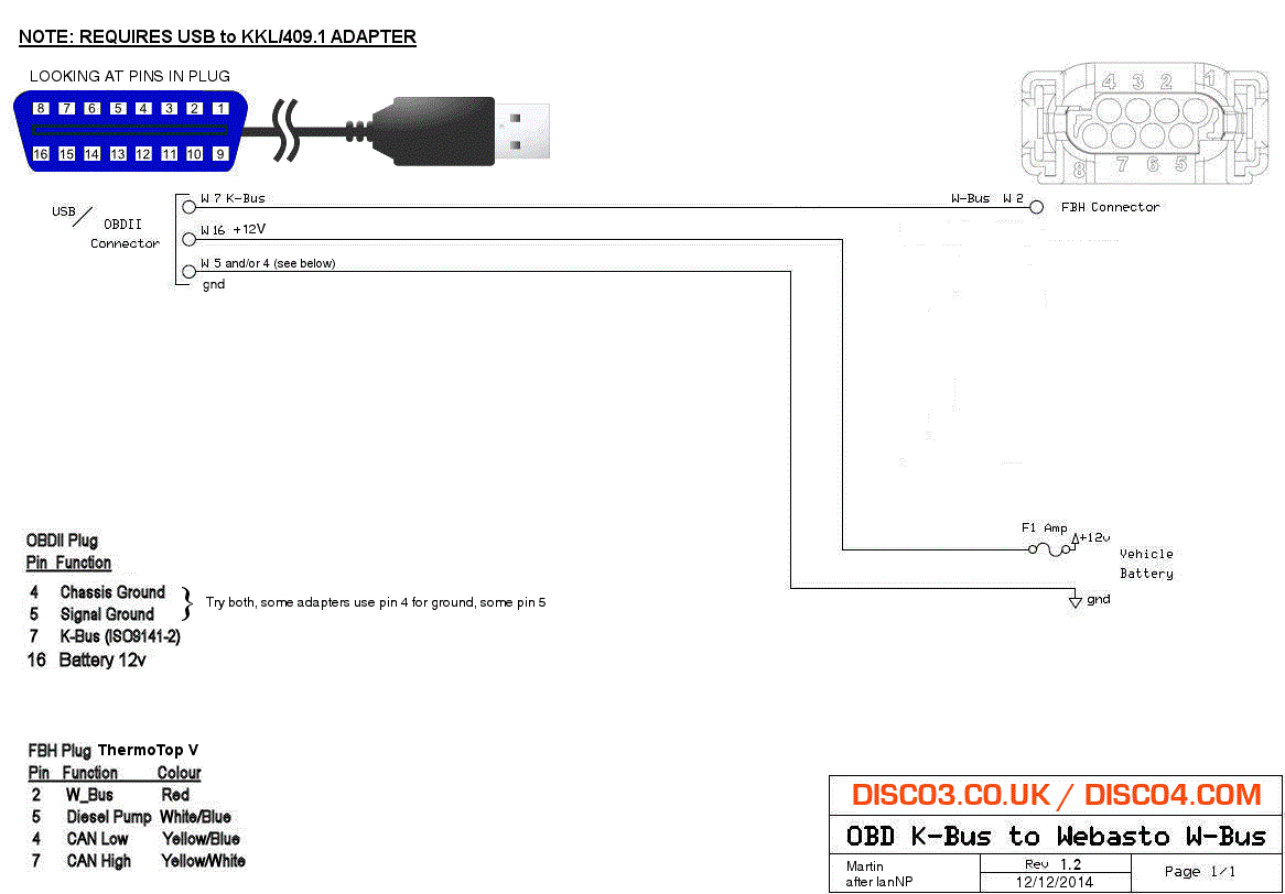

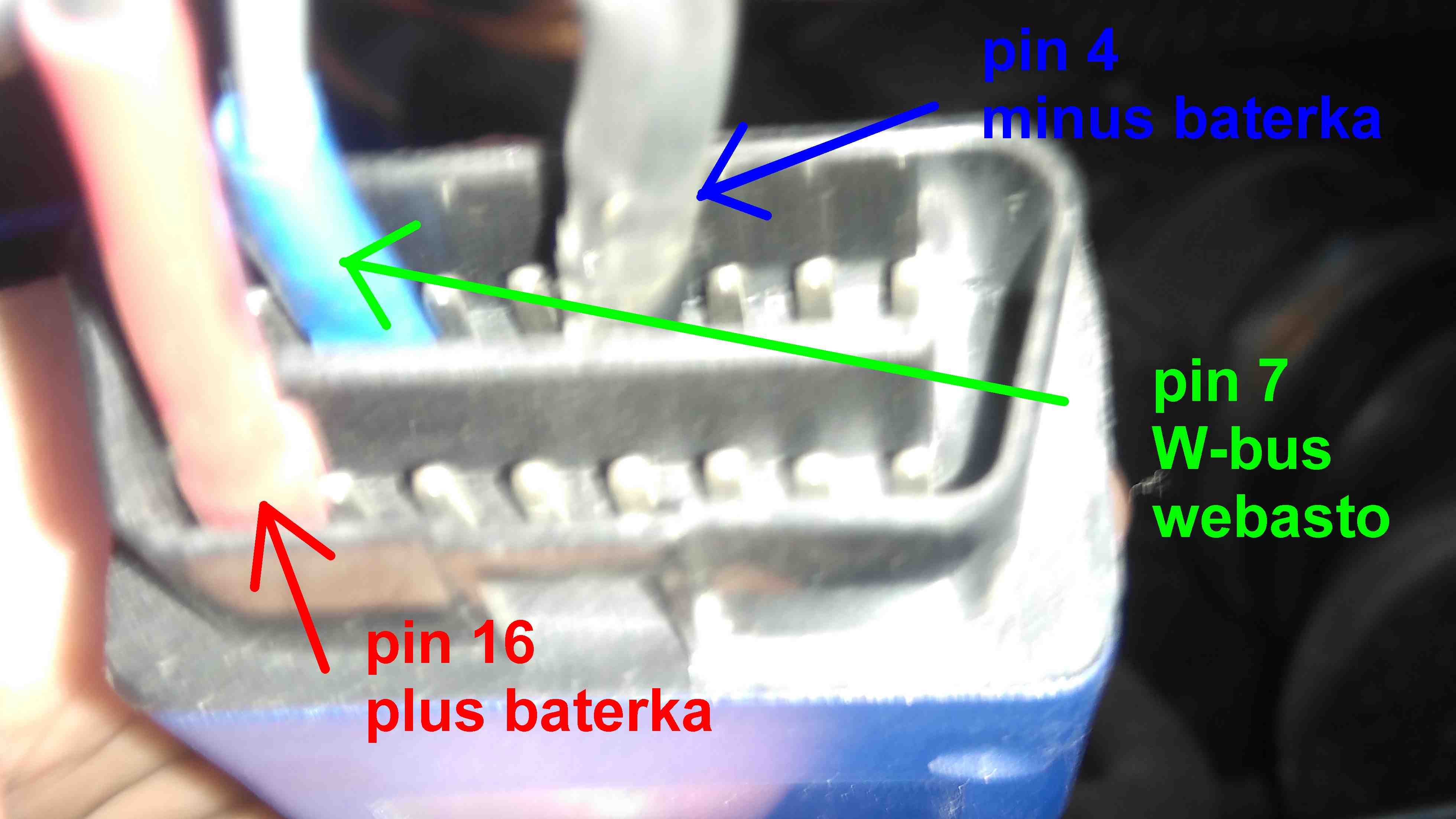

Stačí koupit diagnostický kabel OBDII ( musí být KKL ) ELM327 nefunguje
Stáhnout software Webasto thermo test a je to.
Teď jsem dělal návod viz video.
Ještě přikládám zapojení pinů na OBD.

Ještě jedna info, při spuštění programu
je potřeba zvolit W-bus
je to na záložce Diagnosis/Device selection/W-bus
