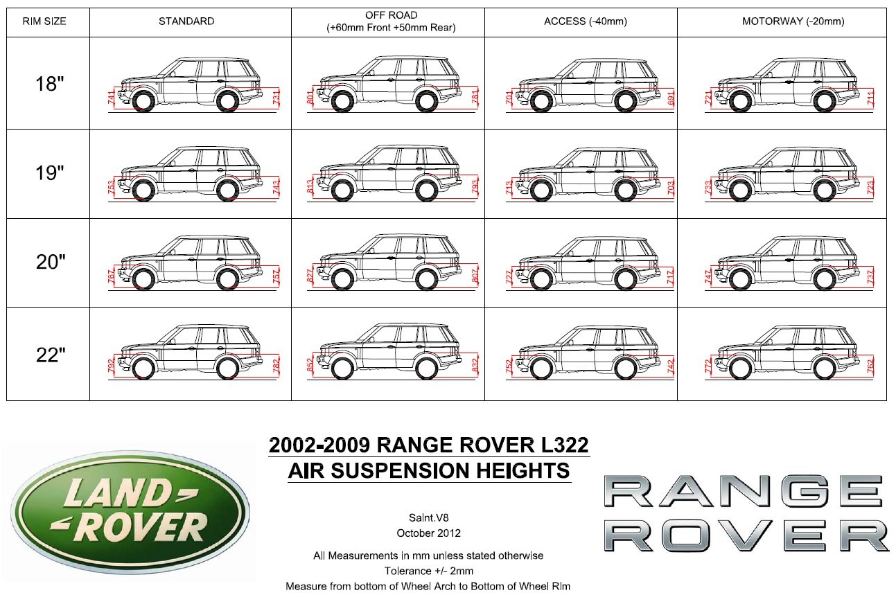

Chalani ma niekto presne miery na L322 vysku podvozku.
Ja som dneska skusal zdvihnut podvozok a nie som si isty ci je to dobre na prednom mam od stredu naboja po hranu blatniku 56cm a zadok 52cm to je high poloha.Chcel by som si to prekontrolovat a zkalibrovat ak to bude nutne.Preto ak niekto z vas ma presne vysky podvozku bol by som vdacny. :yes

#28 Příspěvek od jacobik » 05 črc 2020 12:03

#29 Příspěvek od Miklosxxx » 05 črc 2020 13:03
jacobik píše: 05 črc 2020 12:03TPpf7zF.jpg
Tak toto je luxusne Velka Vdaka :yes
A ja myslel ze sa to mera od osi naboja :tmi

#30 Příspěvek od jacobik » 05 črc 2020 13:07
V hodně návodech jsem také našel měření od středu. Tohle je ale bez originálního přípravku podstatně komfortnější :grin:
