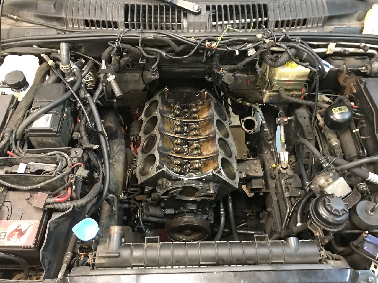

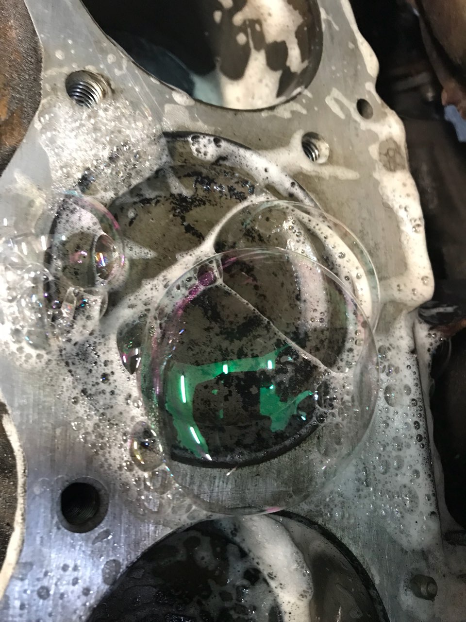

Takže mám tu znova foto od doktora :angel môjho vozidla.
bublifuk. asi jeden s tých drahších.

Pěkný bublinky. Si ten bazmek budu muset taky vyrobit :-)

Mirko píše: 13 lis 2017 20:51 Pěkný bublinky. Si ten bazmek budu muset taky vyrobit :-)
To je prd platné, budeš vložkovat jen jeden válec a čekat, kdy začne foukat další ??

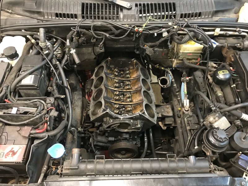

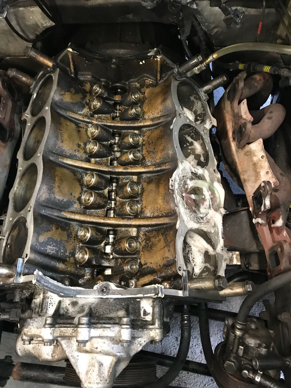

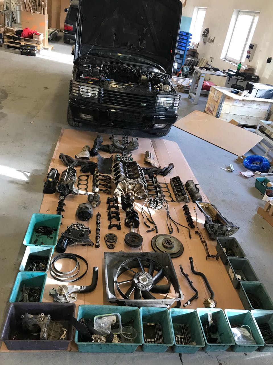

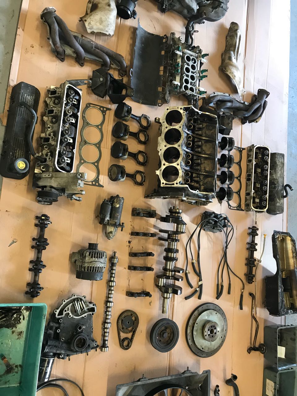

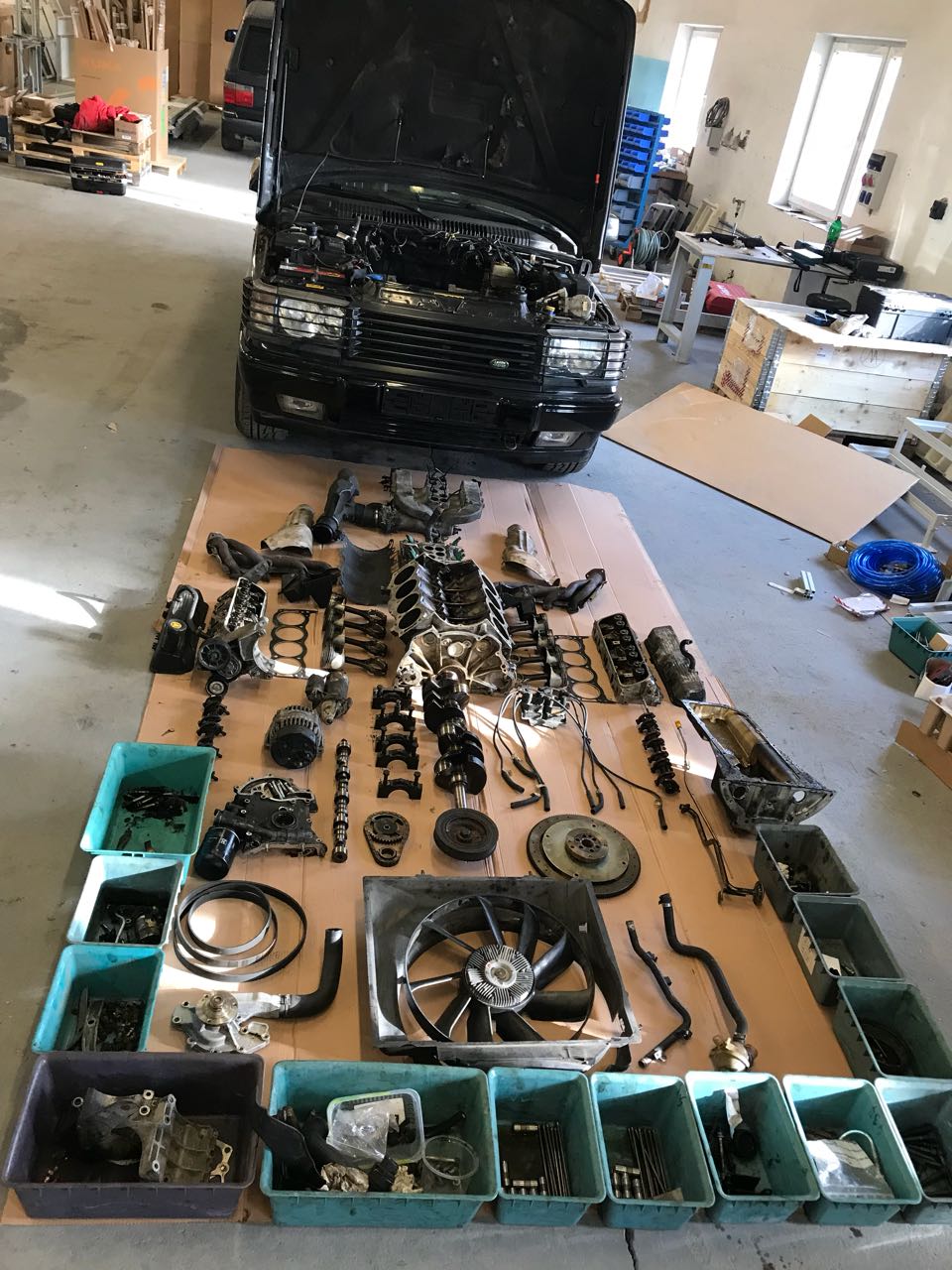

A motor je na kúsky.

Tiez pracujem na podobnom "sne" a zrovna mam dole hlavy z motora a najblizsie sa chystam urobit ten test vzduchom.
Nevedel by si mi prosim pozicat/predat, resp. aspon nafotit tie zaslepky a zaslepku s privodom vzduchu?

kali píše: 21 lis 2017 21:27 Ahoj, super drzim palce :)
ďakujem pekne.
S tými záslepkami ti nepomôžem keďže mi to robí kamarát. Podla mňa ako záslepky použil hadice daných rozmerov ktoré na konci zablendoval štuplom z polyamidu ,ktoré sú tam zalepené a stiahnuté páskou a na jednom z nich je urobená diera kde sa našróbuje ventil cez ktorý to natlačí vzduchom veľký tlak to nebude asi podľa toho ako to robilo bublifuky. Ale to je len môj názor ako by som to spravil asi ja. Tento motor ešte veľmi nepoznám ale robím na tom.Zlatá škodovka 105.Na kolene rozoberatelná a bez diagnostik.Ale čo už doba ide dopredu.

cim ste otlakovali ten blok takto v aute ?

Robilv píše: 20 lis 2017 08:33 A motor je na kúsky.
Tak ja uz som urobil rovnaky test a s podobnym vysledkom :/
Kde si dal vyfrezovat blok na nove vlozky a za aku cenu?

No mne to robia v MT, ale komu dávajú vŕtať tak to teda neviem a cenu tiež zatiaľ neviem. Som v období čakania.
Re: P38 Autobiography_sen
#36 Příspěvek od eliott » 07 led 2018 19:57
počítej cca 25000 za převložkovaný blok.
