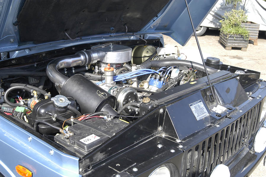

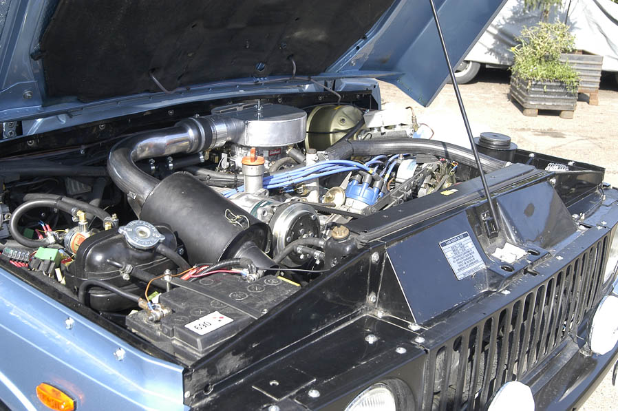

Jinak sledování renovace bylo dobré, často byly v záběru moje auta :lol: Zvlášť tady je disco dobře vidět, je to to auto, co je vidět skrz auto za tím autem:D

Tvojí Discoveru jsem si měl možnost prohlédnout nejen přes motor mého RRC a blahopřeji, málokdy se vidí tak pěkná jednička, navíc s tak málo najetými km. Tak ať slouží a přináší jenom radost!

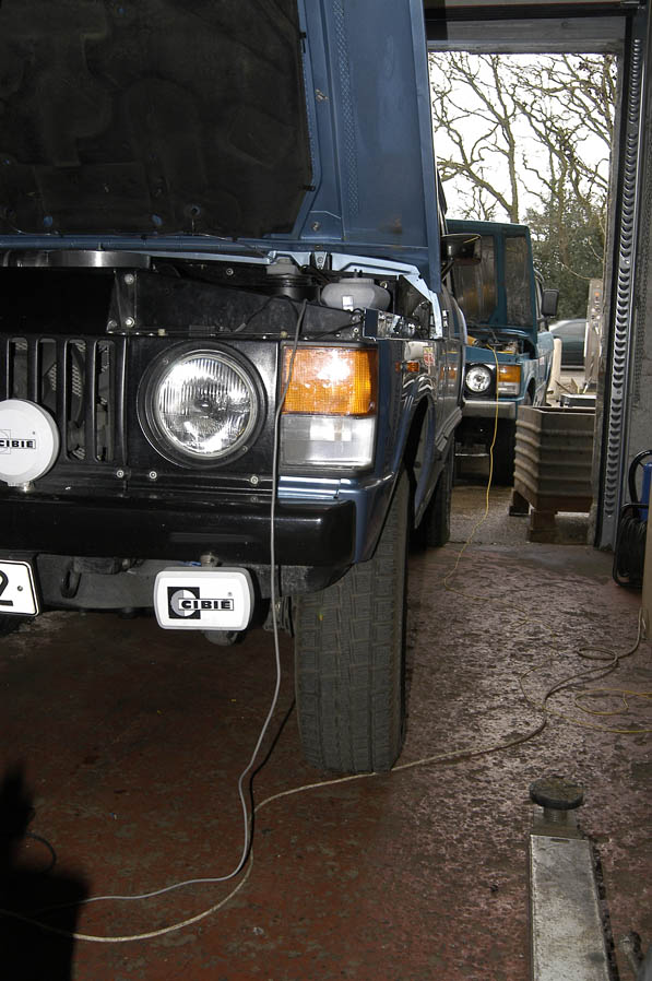

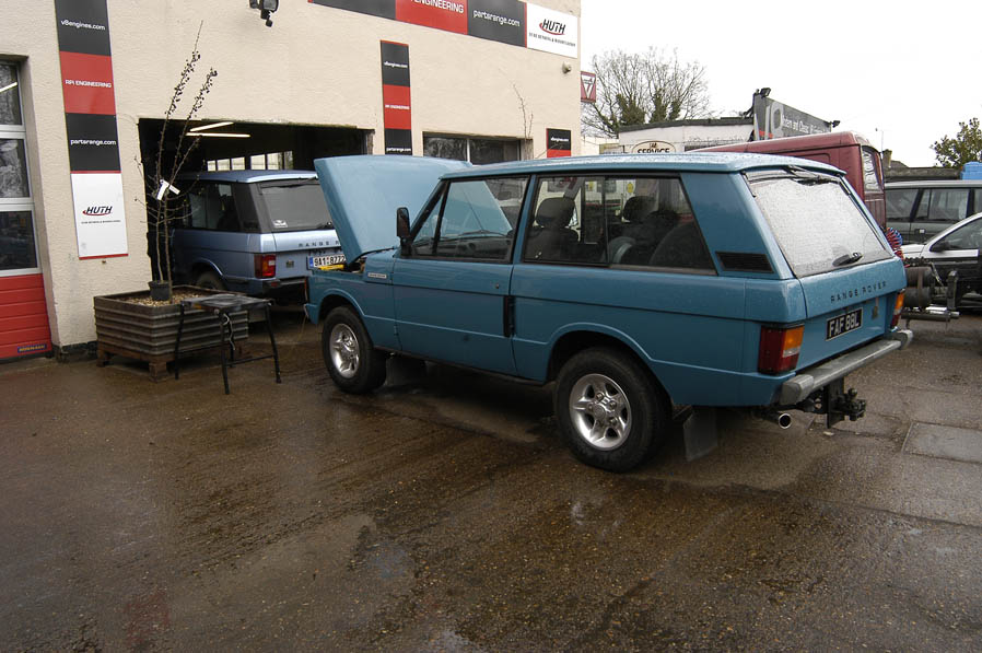

#232 Příspěvek od Neklan » 25 bře 2009 11:33
Mám za sebou výlet na Ostrovy, kde jsem byl v RPI dát dohromady plynový pohon. Nakonec se v motoru ledacos změnilo. nechal jsem si vnutit konverzi LPG systému z mechanického s otevřeným sáním a active mixerem uvnitř vzduchového filtru na elektronicky řízený s airboxem. To jsem si dal - můj Rangie se vytrvale brání jakékoli elektronice a na volnoběh se občas jen tak vypne. Prostě ECU dostane signál, že byla odpojena a zavře ventily. Ve finále jezdím s mechanicky ovládaným systémem s airboxem a elektronickým systémem paralelně připraveným v motoru a až mi z RPI zavolají, že zanalizovali všechny výstupy z ECU a rozklíčují kód chyby, dají mi vědět, kde je problém. My to potom tady zkusíme zapojit a uvidíme. Výsledkem by měla být spotřeba 15 -20 l LPG/100km, zatímco s mechanikou jsem se zatím nedostal pod 22 l. Za to při jízdě na benzín jsem velmi mile překvapen - 15 - 19 l /100km.
Kombinaci karburátoru a elektronicky řízeného LPG pohonu vymyslel jeden profesor z elektro fakulty, který sám takto upraveným a hezky zrestaurovaným RRC jezdí. Přijel se v rámci pomoci s řešením problému do RPI podívat. jedná se v podstatě o jednoduchý princip, kdy ECU sbírá signál z lambda sondy o složení výfukových plynů, senzoru instalovaného na karburátoru o poloze plynového pedálu a cívky o otáčkách motoru, informace vyhodnotí a podle toho nastavuje škrtící ventil na přívodu plynu do sání. Tím je vlastně dosaženo variabilního nastavení bohatosti směsi - ideálního pro tu kterou situaci. Výhodou je, že když se něco na elektronice podělá, trvá to 10 minut vrátit zpátky na mechanický systém s fixně nastavenou bohatostí směsi.

Naštěstí mechanický systém mám pořád také a momentálně na něj jezdím, ale když tomu Austinovi to tak krásně fungovalo na skoro stejným autě a mít o 4 l na sto lepší spotřebu není vůbec k zahození. Nejde ani tak o peníze jako spíš o dojezd na jednu nádrž, který je při současné spotřebě 22 - 25 l /100km a maximálním možném naplnění 80% 80-ti litrové nádrže nedostatečný.
A když jsme už u toho, tak předchozí LPG systém na karburátoru byl podstatně složitější než ten co tam mám teď, kdy plyn je vlastně vstřikován či vypouštěn do sání podobným způsobem, jako pracuje klasické vstřikování.

motohanz píše:nechtelo by to lepsi prisun vzduchu?
Kam? Do motoru? Nebo do kabiny? V obou místech je ho dostatek.
Ja myslel k tomu filtru vzduchu jestli tam nejde moc teplej vduch ale tak ty san vis co tam mas.... :wink:
