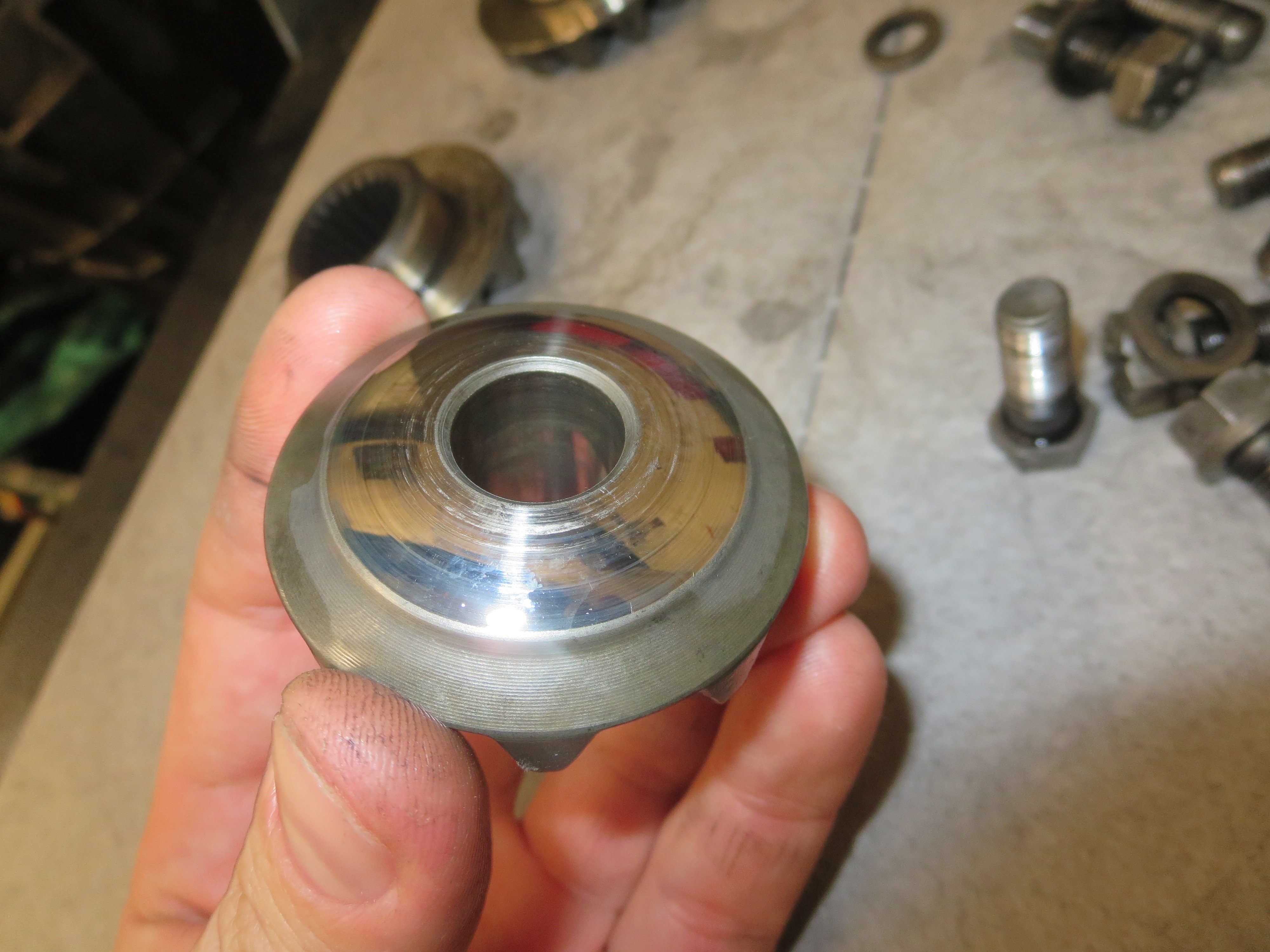

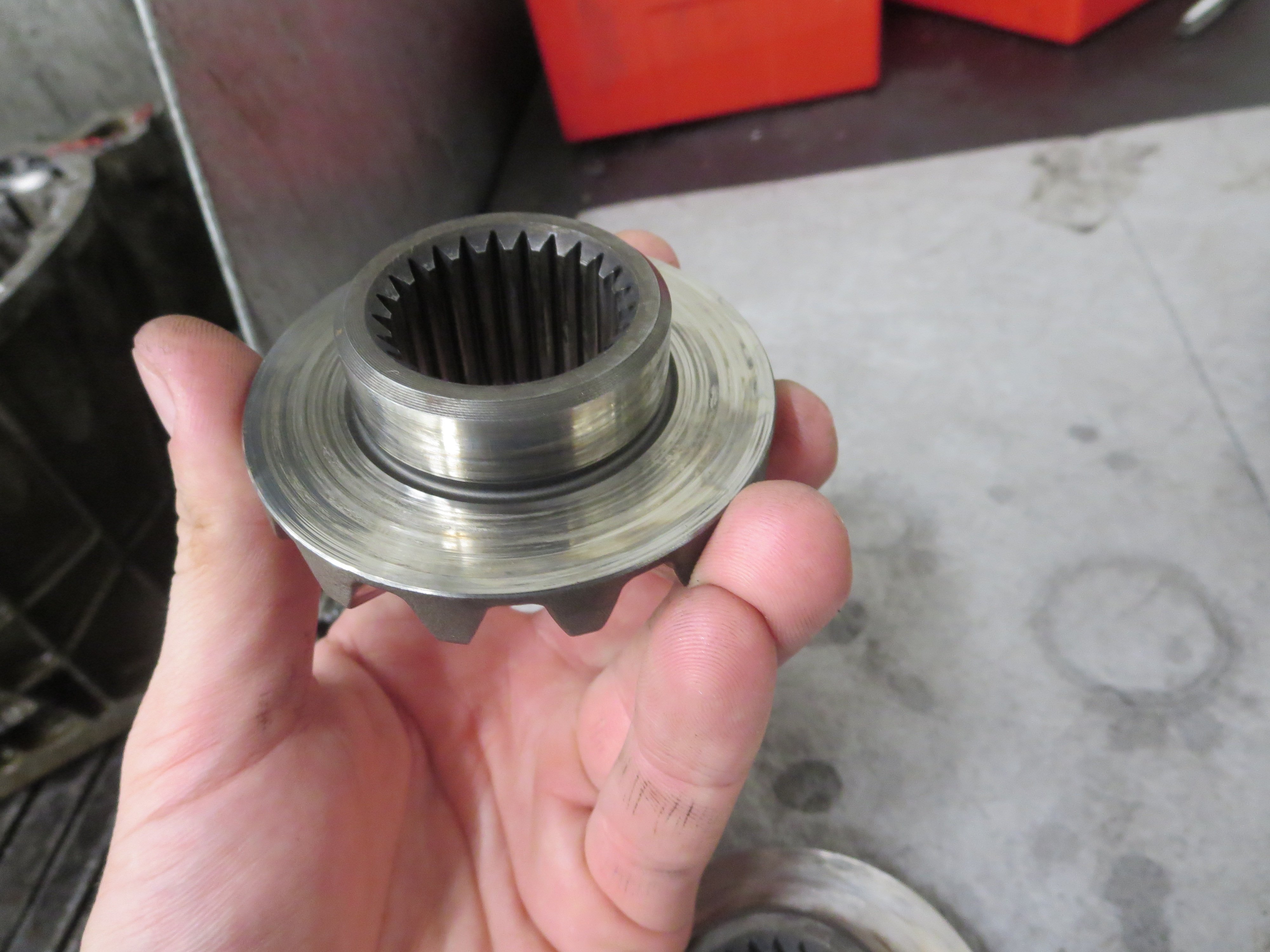

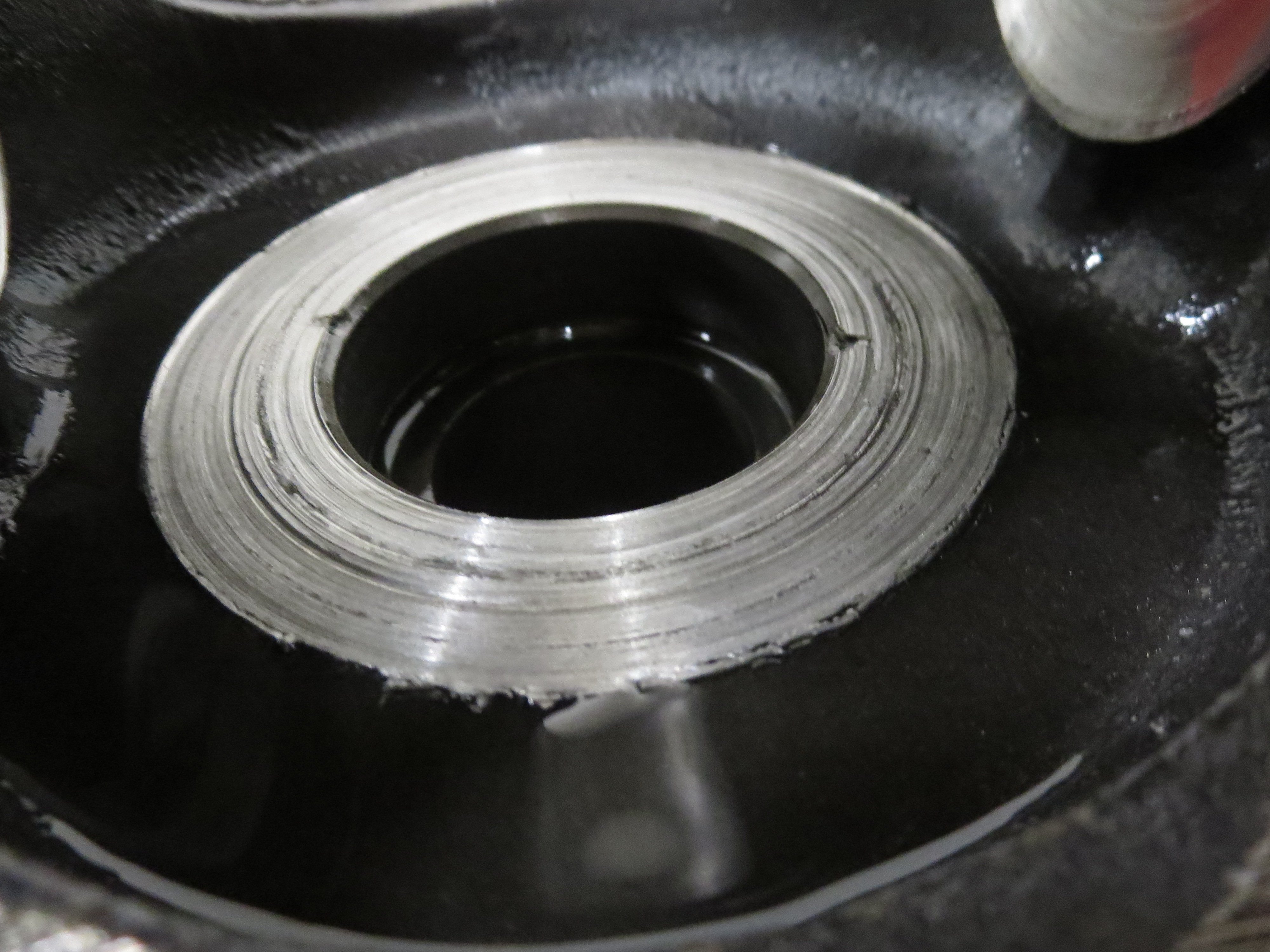

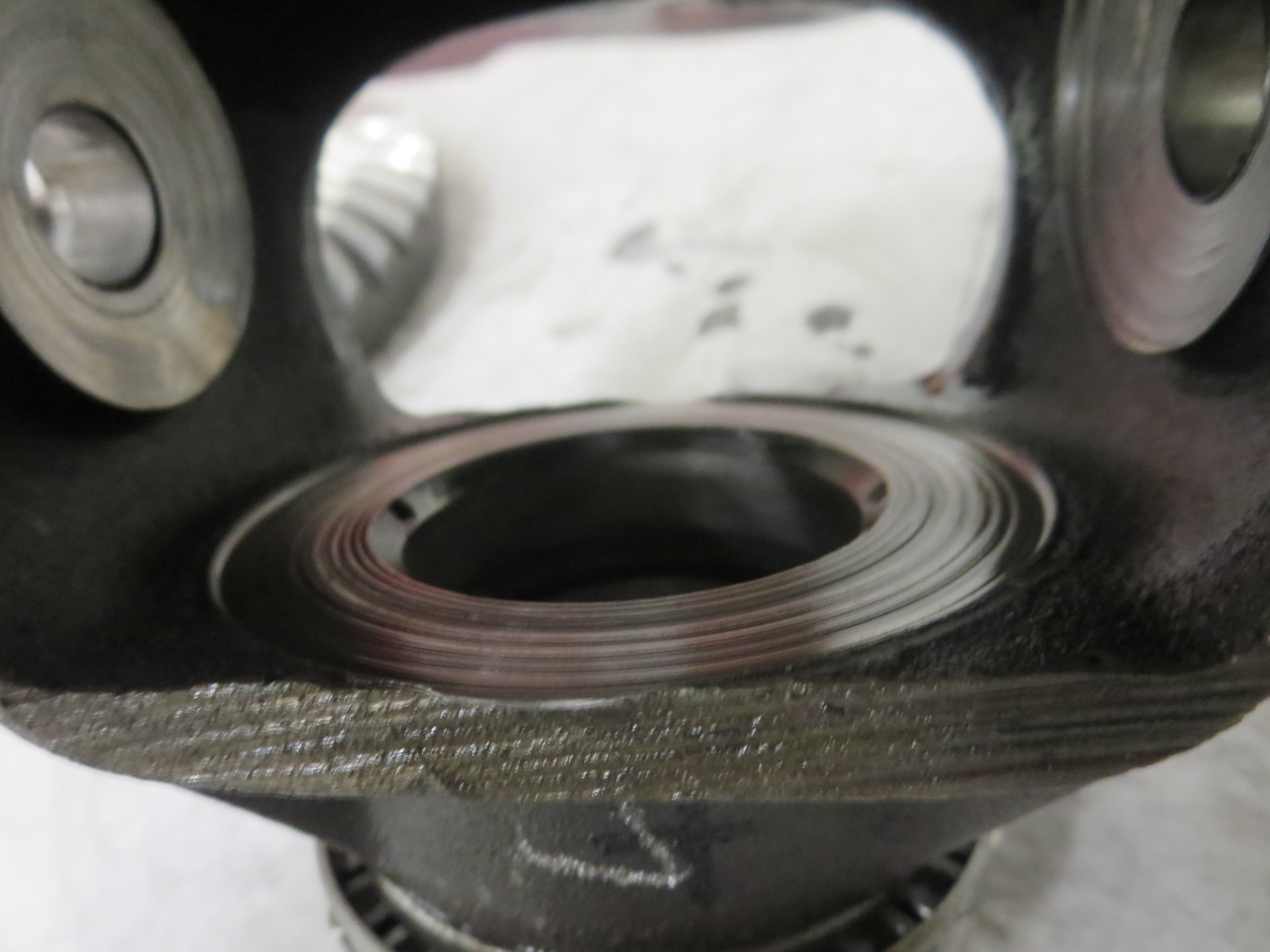

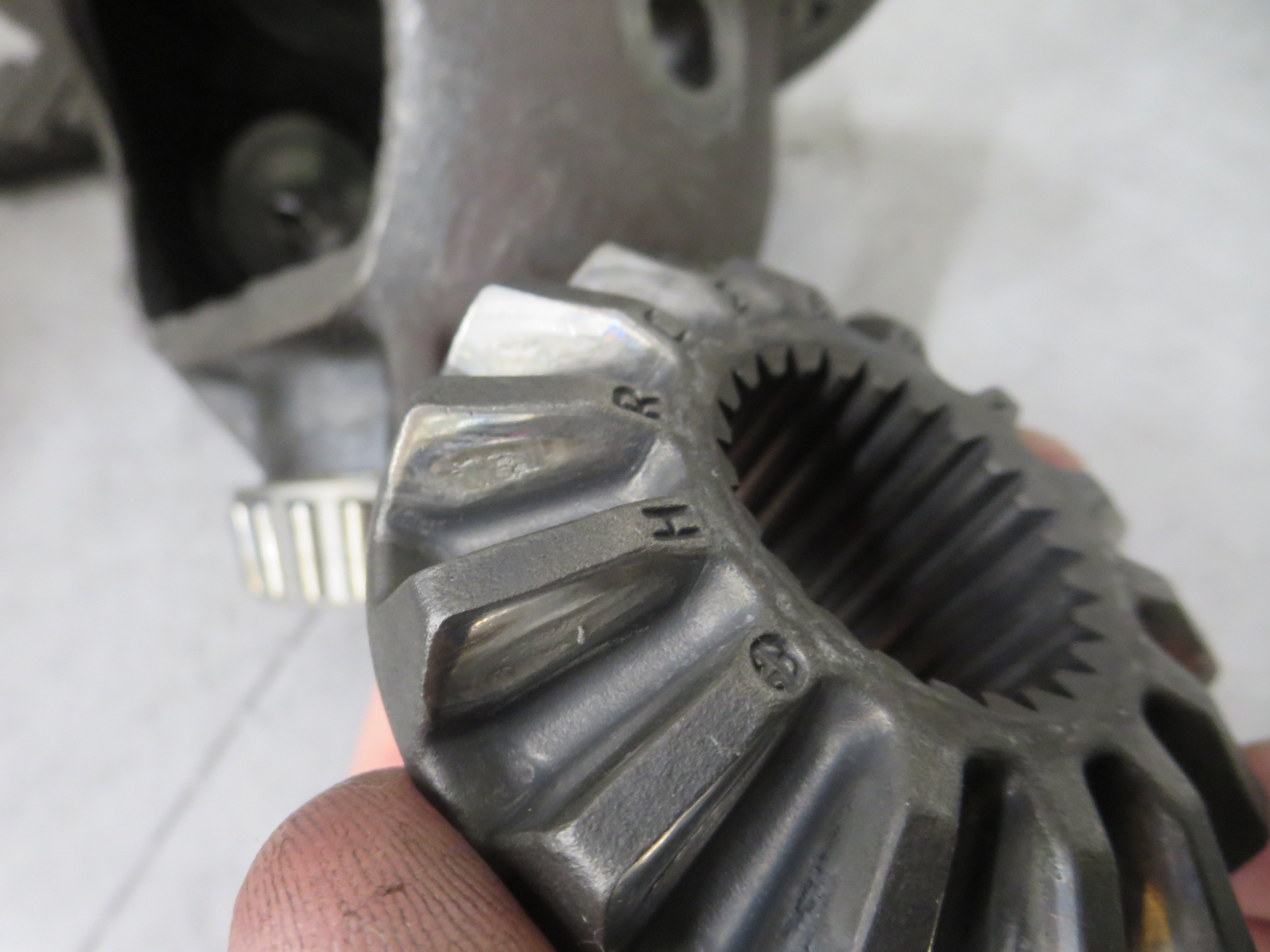

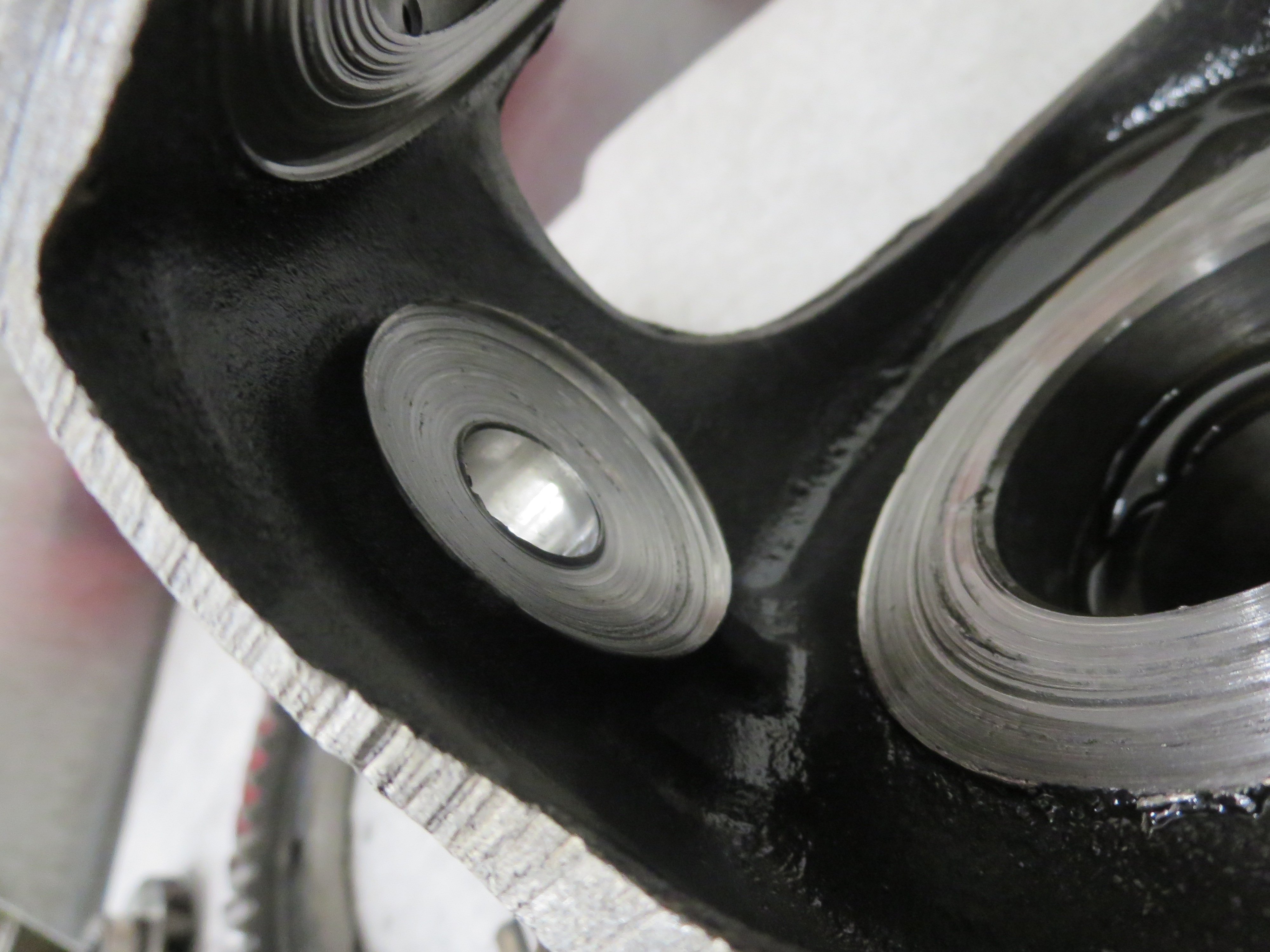

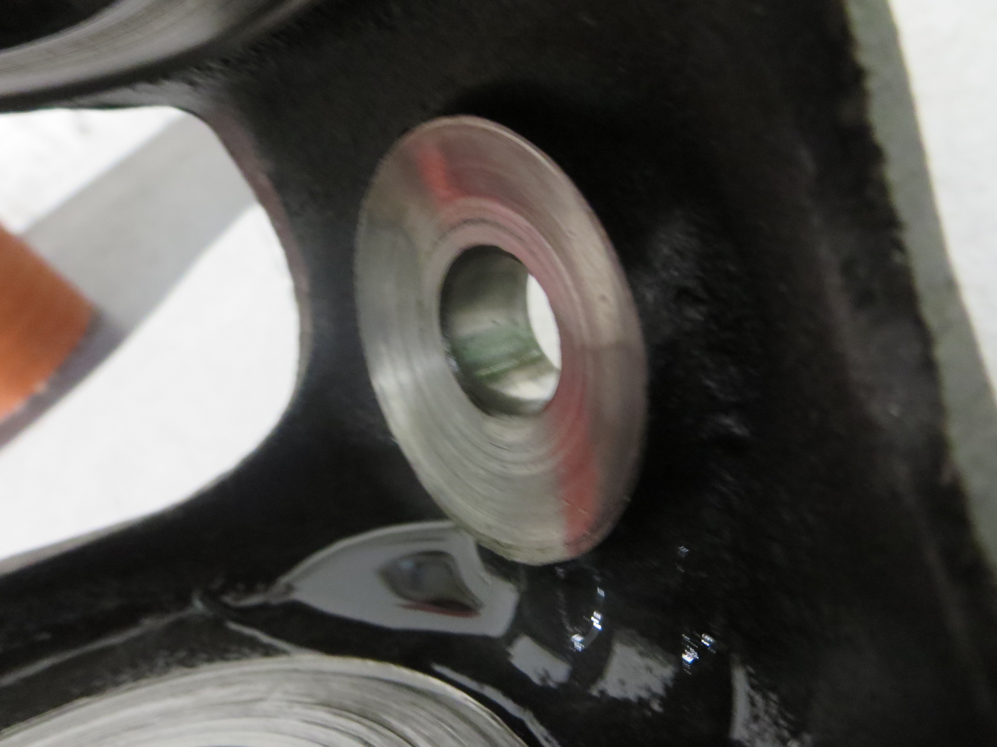

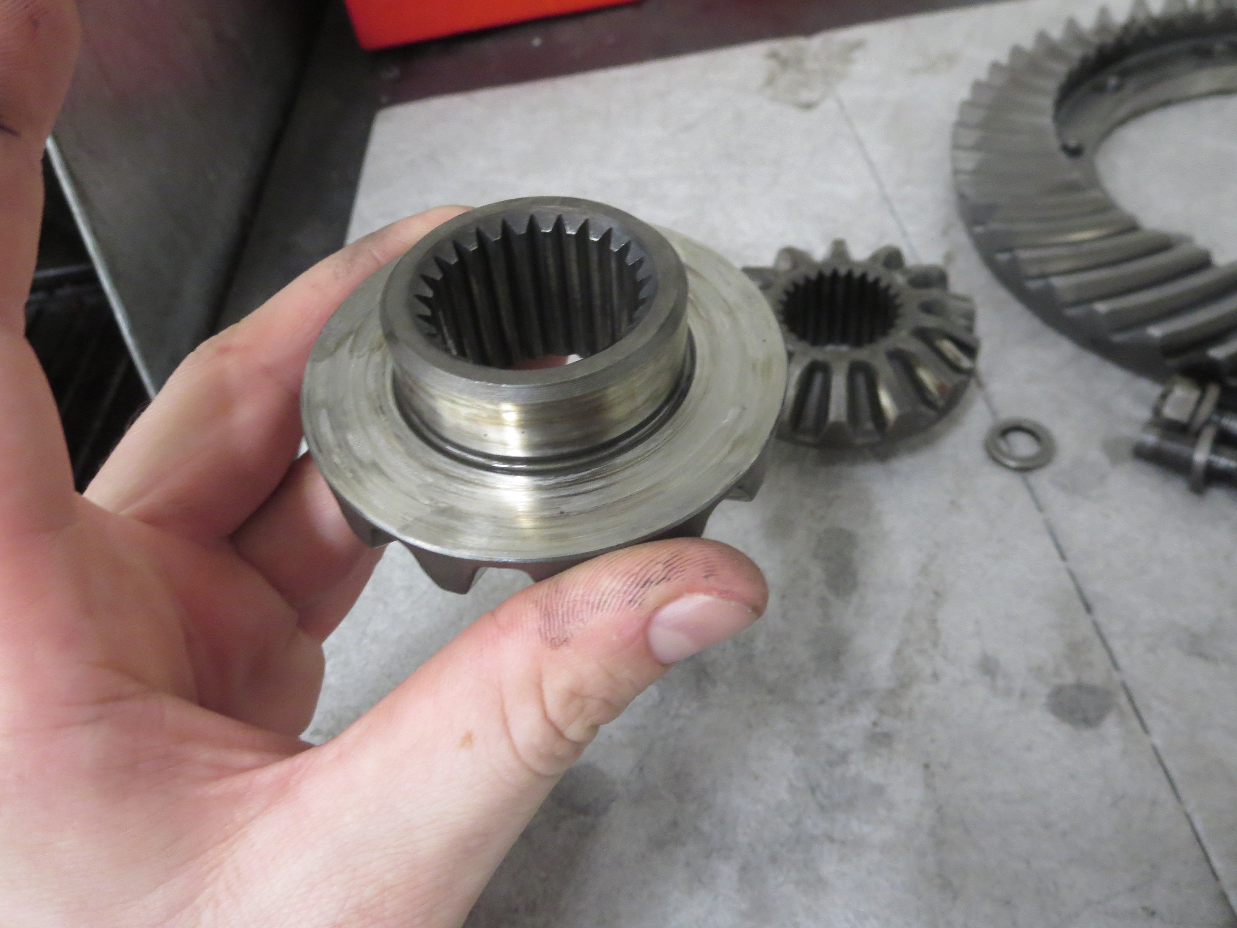

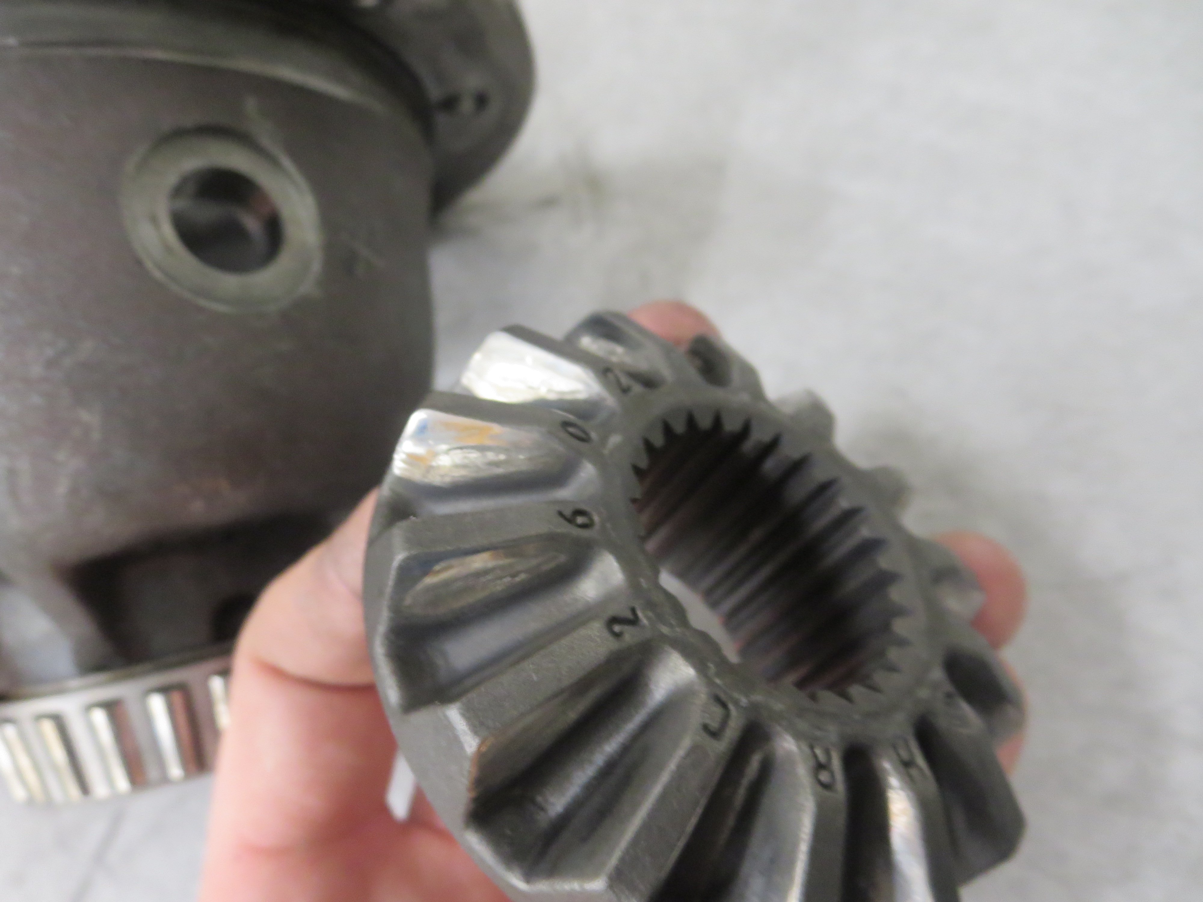

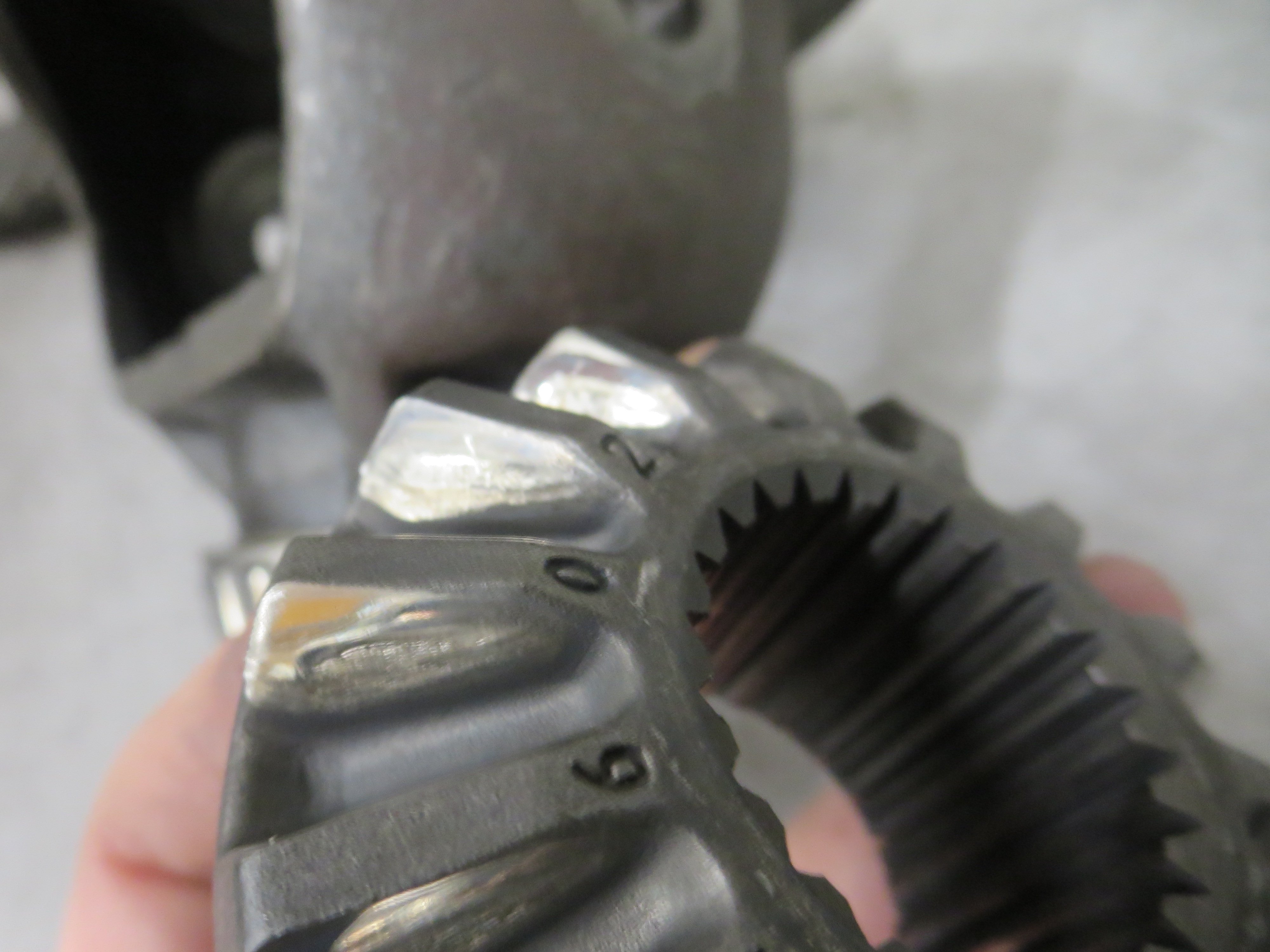

Poněvadž se hrozně nudím tak jsem si z auta sundal obě převodovky a zadní diff.
Takže se s Vámi podělím o ukázku vnitřnosti zadního diffu a zaroveň poprosím znalé o komentář..
Nikde jsem o tom nenašel zmínku ale nemají být mezi ozub. koly a košem difu nějaké bronzove či jiné podložky mezikusy nebo tak něco??
Protože jestli né tak se bojím že muj zadní diff už asi 2krat objel rovník.
Popřípadě dá se to co vidíte na foto nějak řešit nebo se nemám ani snažit a zavest do do žida???

#268 Příspěvek od kupec18 » 04 bře 2018 00:46

#269 Příspěvek od gibson » 04 bře 2018 00:56
toto mi fakt pride vybrane za 5 minut 12st :shock: :shock: :shock:
urcite by som nic z toho uz do auta nedaval...
rovno druhy diferak...
Příspěvky: 15393
Re: Kupcova D1--Jak na Repas zadního diffu?
#270 Příspěvek od MadTom » 04 bře 2018 13:17
Má tu něco podobného na dvou rozebraných diferenciálech. V jednom se to větší kolo stihlo vyžrat o 3mm do hloubky litinového koše. Druhej tam má jenom drážky, a satelity v pořádku. Zvažuju, protože mám asi moc volného času, že kola zezadu lehce obrousím v soustruhu, dosedací plochy v koši srovnám na soustruhu a mezi to vložím nějaké podložky. Akorát musím změřit, jestli je tam toho materiálu ještě dost. Jinak je to na kompletní výměnu středu. Chtěl jsem si složit rezervní diferenciál, když všechno ostatní tu mám, včetně nápravy do které patří.
#271 Příspěvek od gibson » 04 bře 2018 13:27
MadTom píše: 04 bře 2018 13:17 Má tu něco podobného na dvou rozebraných diferenciálech. V jednom se to větší kolo stihlo vyžrat o 3mm do hloubky litinového koše. Druhej tam má jenom drážky, a satelity v pořádku. Zvažuju, protože mám asi moc volného času, že kola zezadu lehce obrousím v soustruhu, dosedací plochy v koši srovnám na soustruhu a mezi to vložím nějaké podložky. Akorát musím změřit, jestli je tam toho materiálu ještě dost. Jinak je to na kompletní výměnu středu. Chtěl jsem si složit rezervní diferenciál, když všechno ostatní tu mám, včetně nápravy do které patří.
to zneje na tolko roboty ze ti radsej posuniem jeden komplet :grin:
Příspěvky: 15393
#272 Příspěvek od MadTom » 04 bře 2018 14:26
Máš pravdu, je to hodně práce. Proto spíš přemýšlím, že se pokusím sehnat 4 satelitový střed, ať to má smysl. Ono je to do nápravy, kterou chci dát na 130ku dozadu, protože Salisbury je tak trošku hamatná. A cílem bylo dát tam pomalejší převody a uzávěrky. Ty dám zatím do D2, místo aby jenom ležely v regálu, jako ležely doteď. A když už skládám 2 diferenciály, tak jsem rozebral i ten třetí.

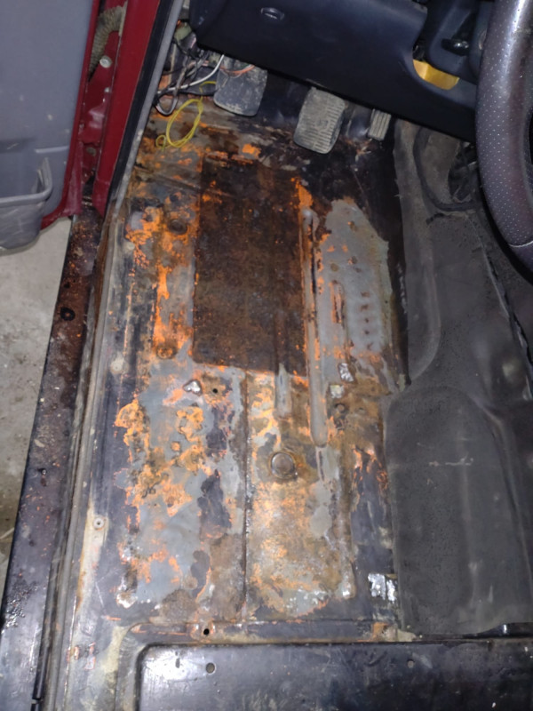

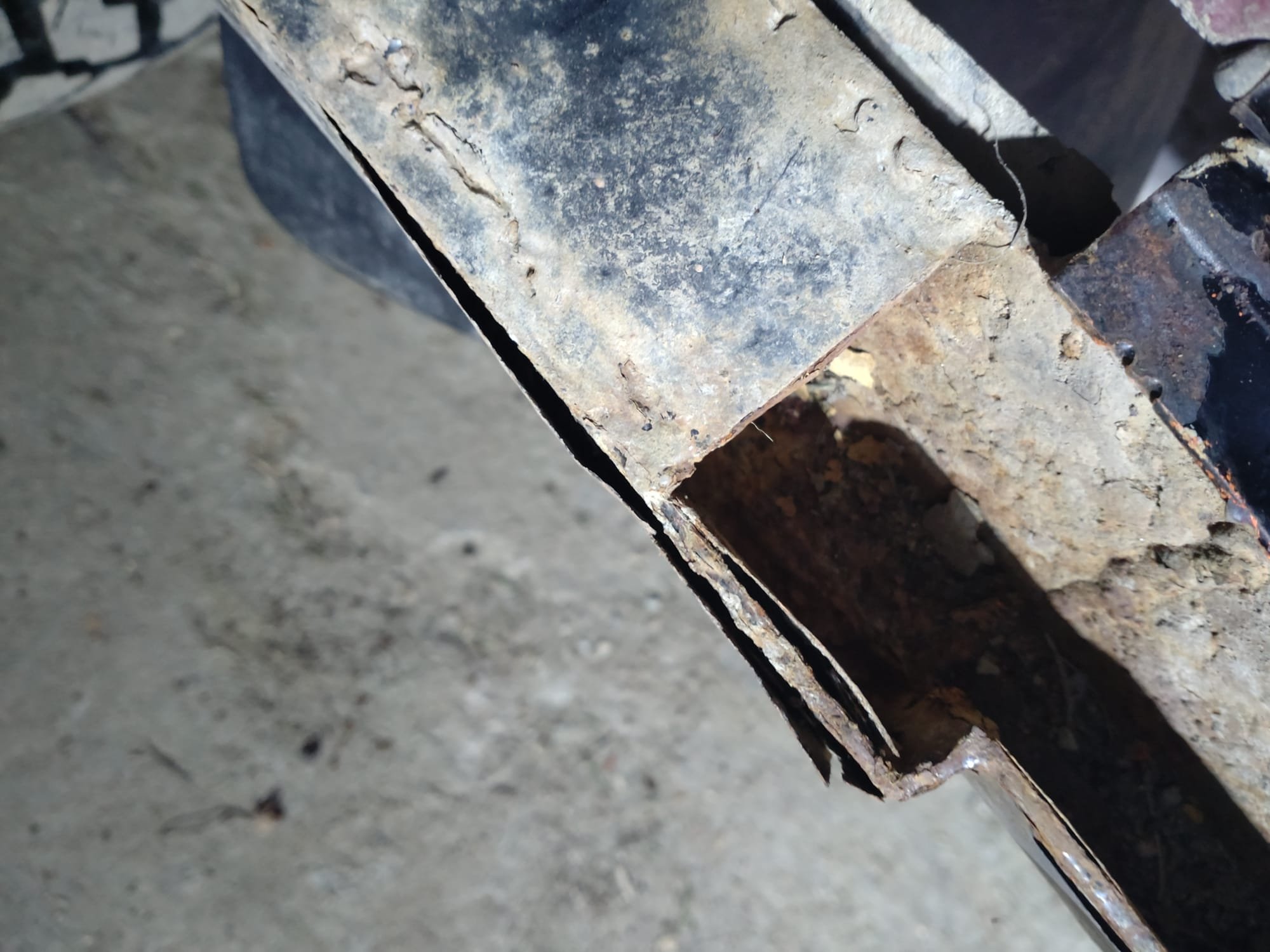

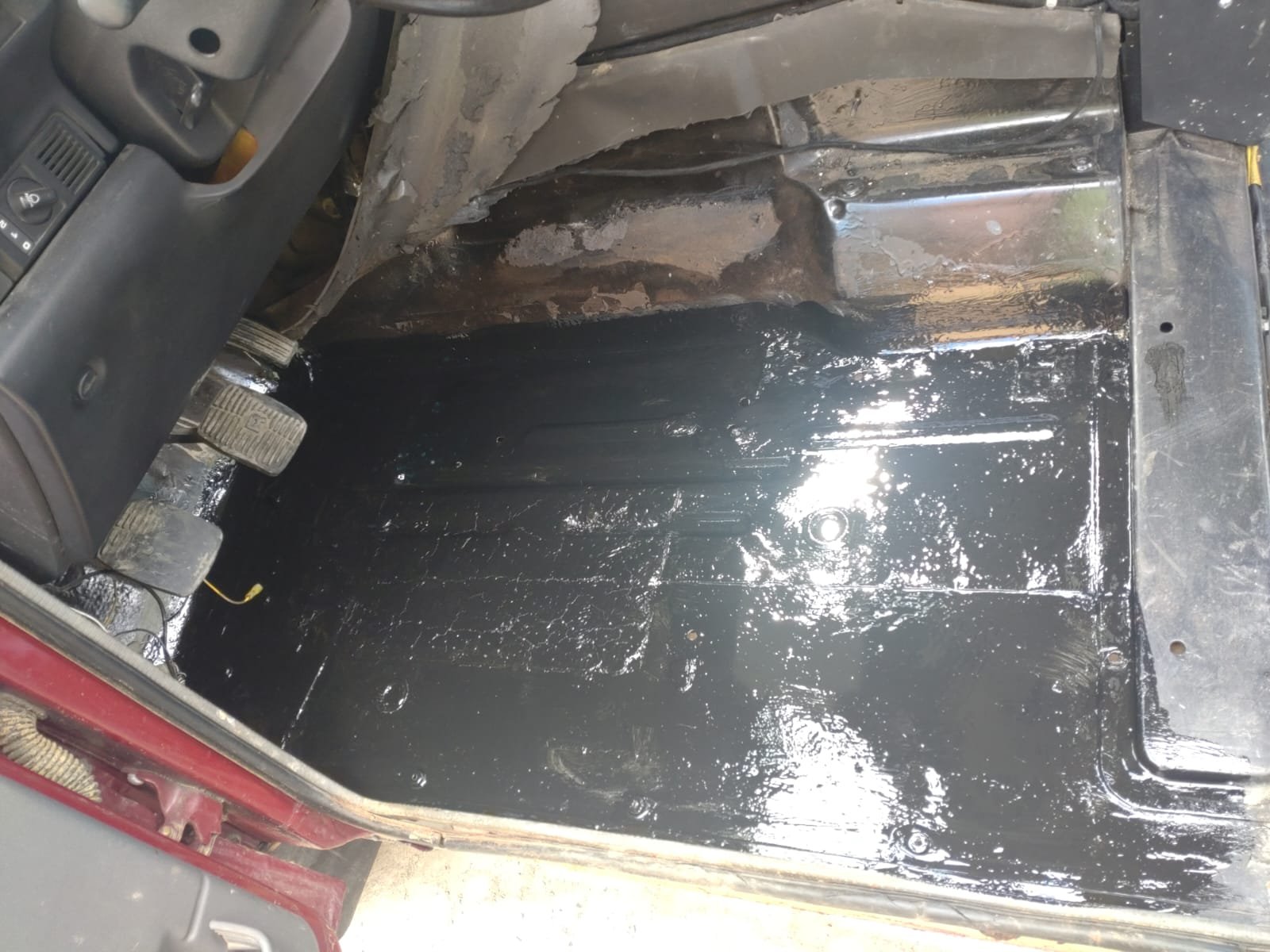

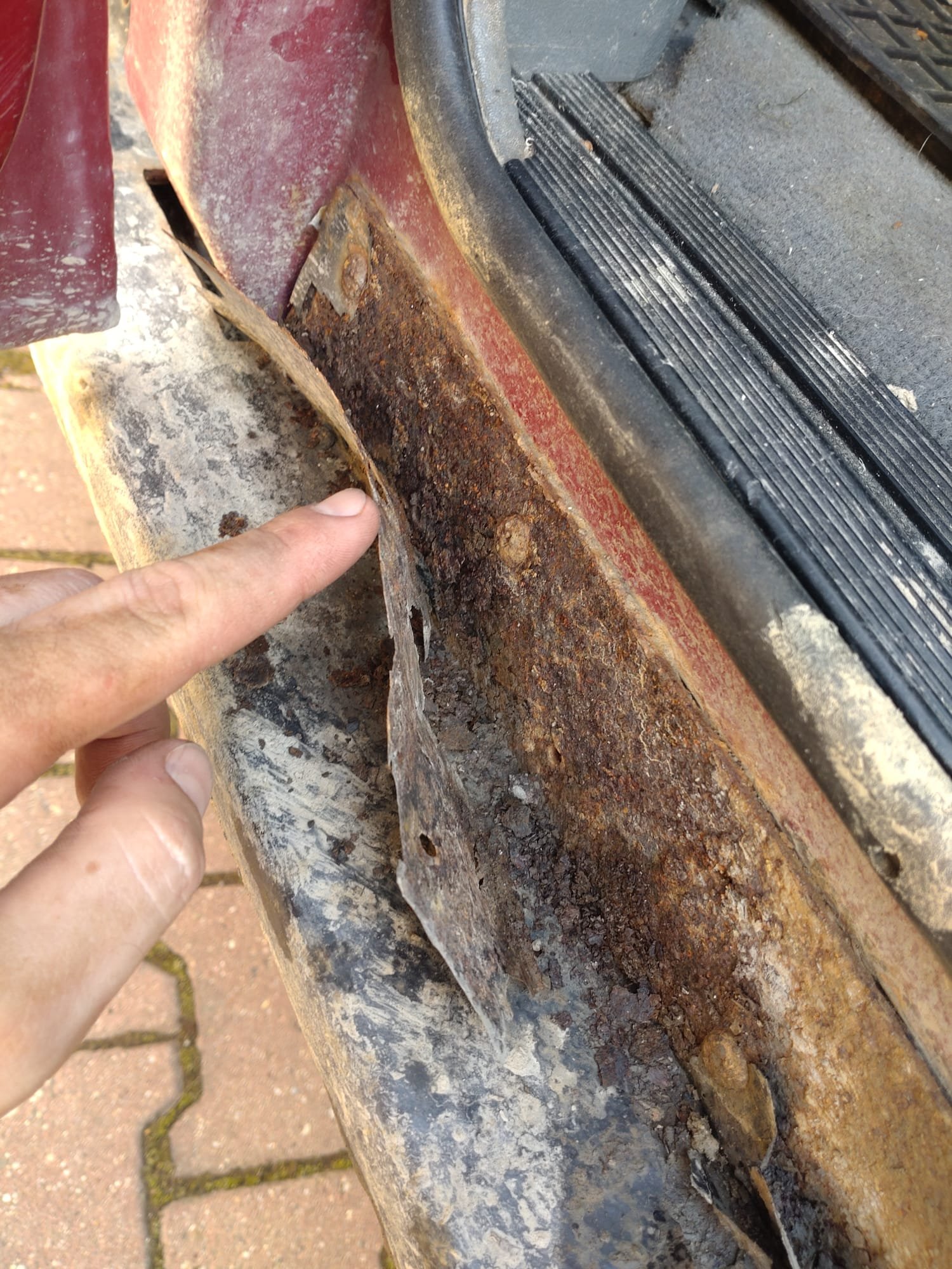

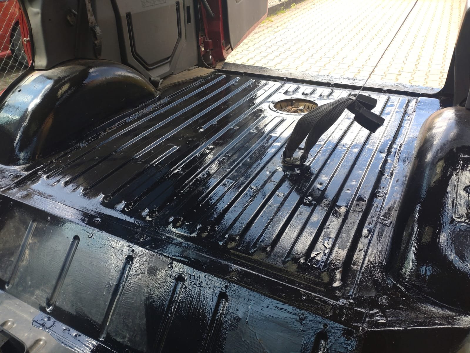

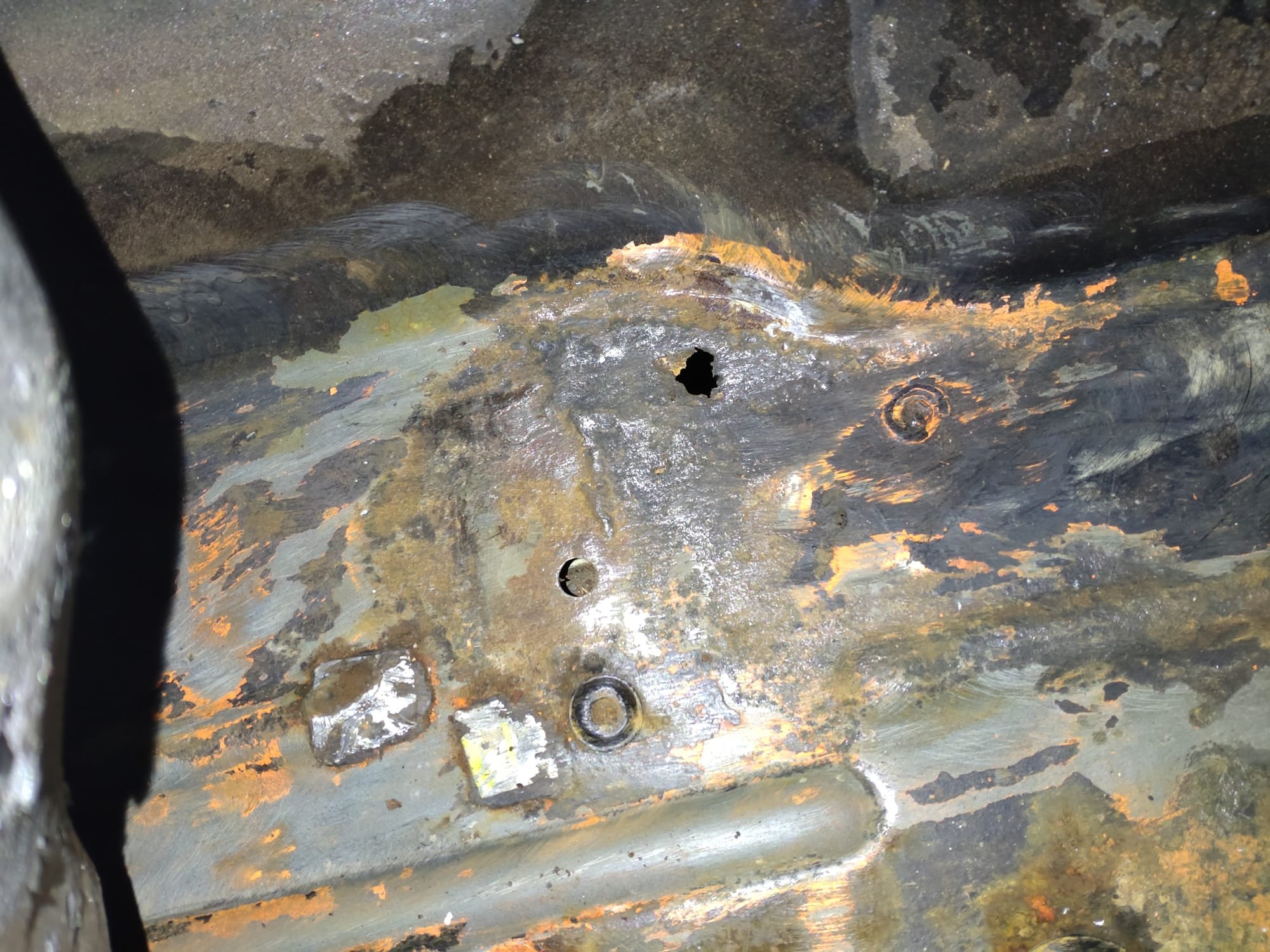

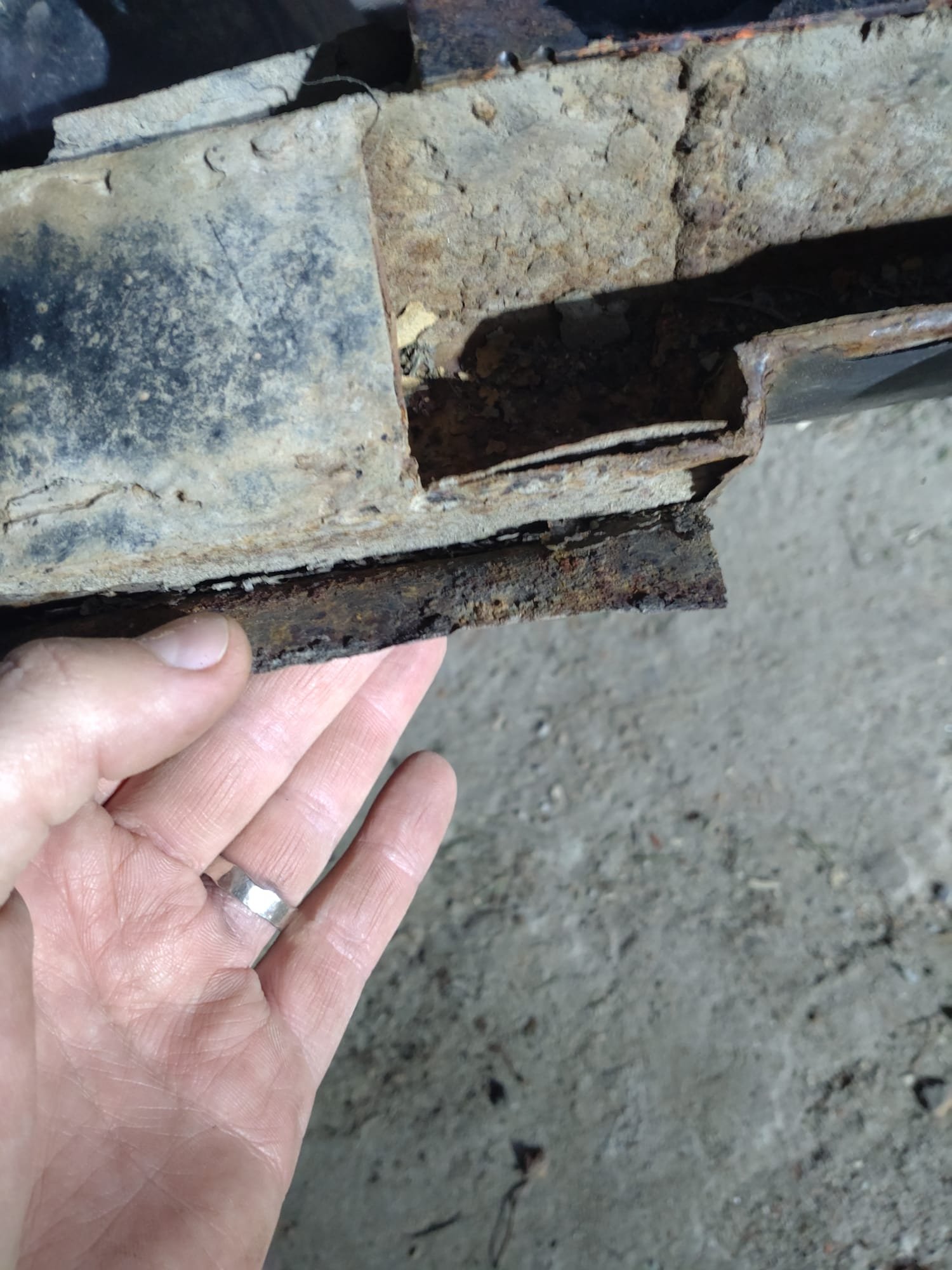

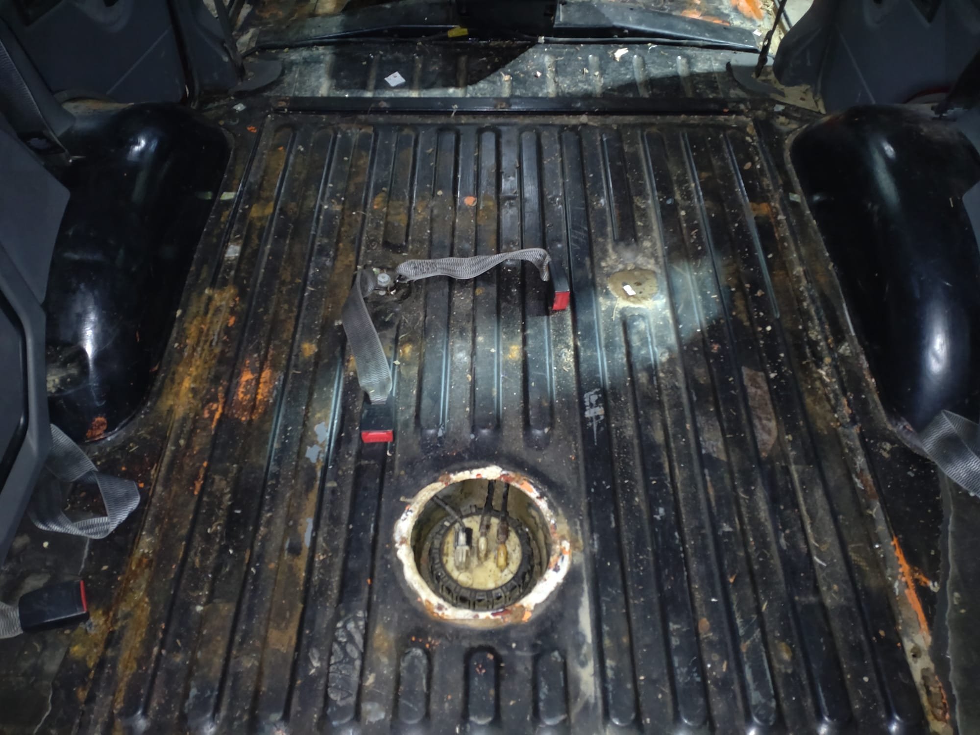

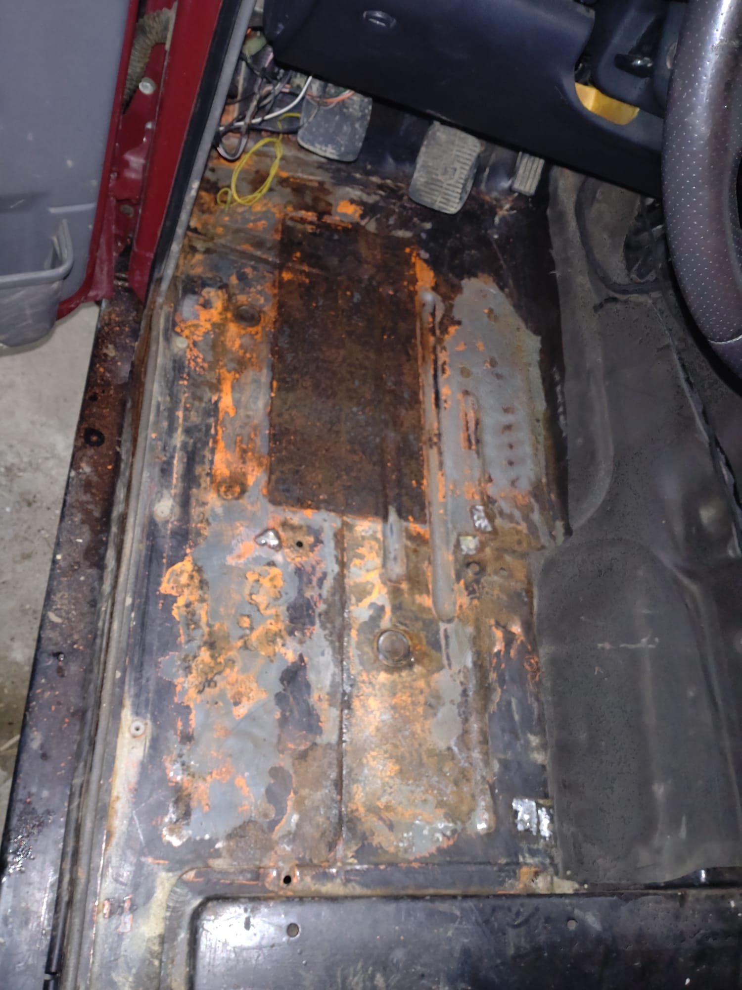

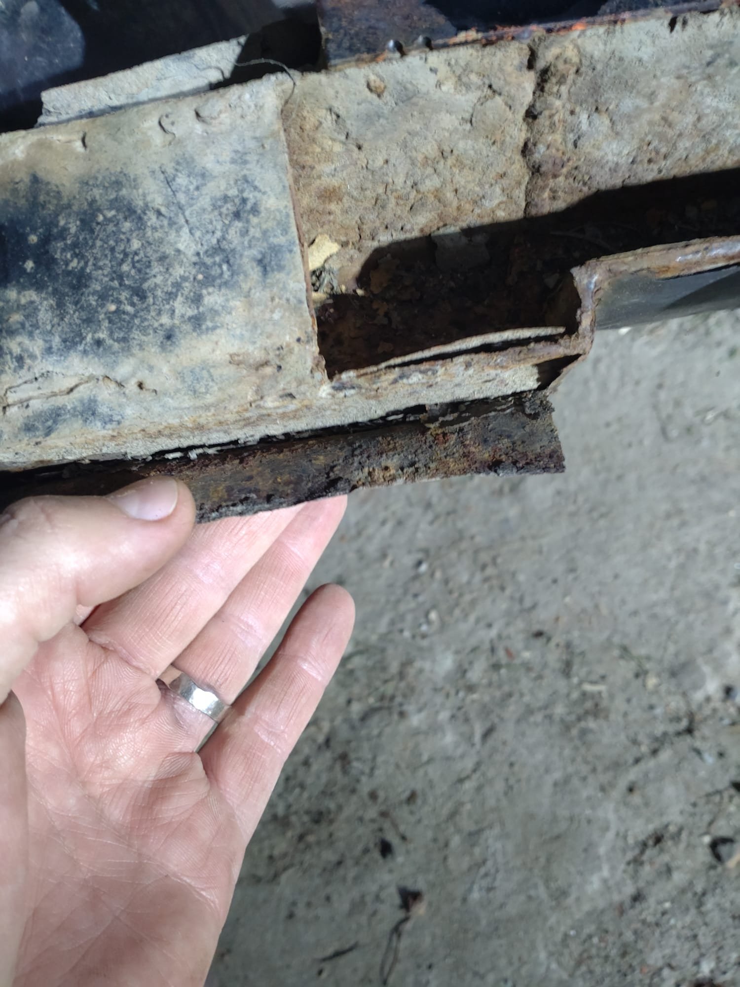

Poněvadž mi trošku teče střechou tak jsem se rozhodl vykuchat koberce a molitan v podlaze samozřejmě vše poměrně dost vlhké.
Vysledek po 9 letech je jedna prorezlá dírka, jinak jsem ani po pichaní šroubovákem nic nenašel, Preventivně vše natřeno odrezovačem, zinkovy zaklad a na na to PU. Doufám že mám zas na 10 let klid.

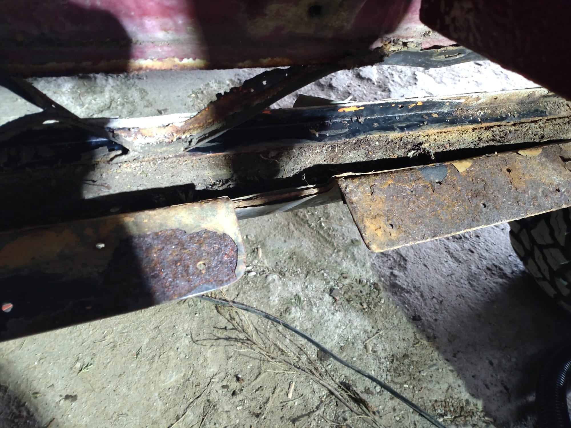

Hůře jsou na tom komaxit prahy, po cca 7 letech barva na odpis, za mě komaxit asi nejhorší co na podvozek dát, a nebo mám fakt smulu a vždy si vyberu blbou lakovnu.
