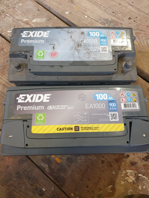

Tak od dnes nová EXIDE EA 1000 100Ah.
Šírka 353mm, ale vošla na knap do D2, len som musel prerobiť mínusové káble, lebo boli krátke.
Som zvedavý koľko vydrží, ale už teraz som spoko. Zrazu aj okná chodia rýchlejšie a zmizli mi three amigos.

Ja tiež.. tuto som mal.. od stredy znova Exide 100ah... taka ista vydržala presne 4 rôčiky...

Taky mam tuhle Exide 100Ah. Uz treti, prvni mela 5 let, druha 3 roky, takze to sedi na ten prumer 4 roky:)
