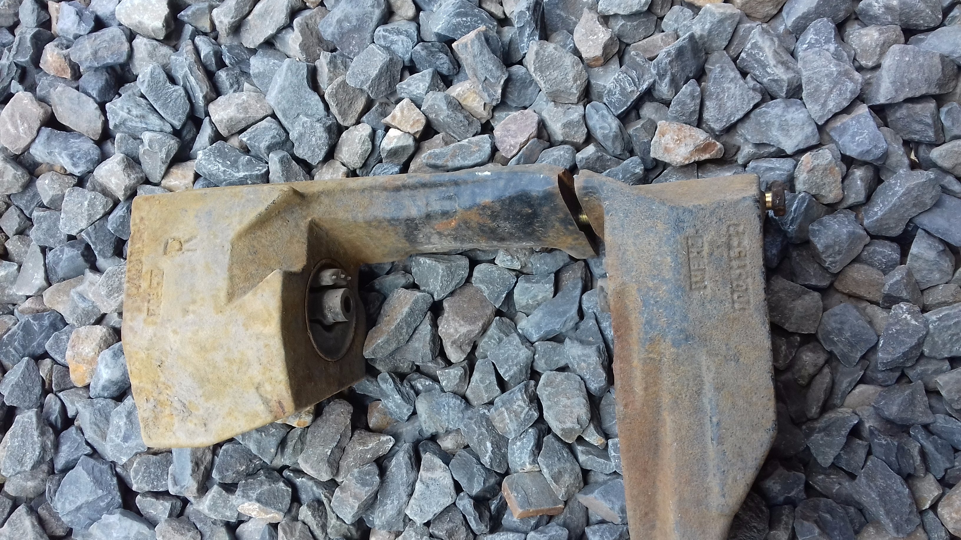

Tak teda nevím jak je to u vás ostatních,ale já to mám určitě z jednoho kusu.
Z každé strany jeden šroub přes silenblok. 🤨👎

Tak jsem to právě sundal a je to ze dvou kusu ,na boku je 16ctka šroub který to drží pohromadě

Akorát sundej ten plastový nárazník ať máš lepší přístup, ale musím říct že to váži jak půl tchyně :muscle

Tak jsem se včera od chalanu na SK dozvěděl pac někde vystrachali info že to závaží je kvůli rezonancim což víme ale že už má někdo kdo je někde ve světě sundal problém že mu vznikla někde na rámu prasklina
Tudíž tu jejich demontáž odkládám a budu čekat jak se to ukáže zde casem
Údajně to má cca 50kg

To co je na fotce je litina a rozhodně to nemá 50kg. No a někde ve světe to sundal a prasknul mu rám to je na úrovni Jedna paní povídala. No ladění rezonancí a vlastních frekvencí je taková ošemetná věc. Pokud už jsi jakkoliv upravil auto naviják prahy či cokoliv jiného tak se to celé posunulo úplně jinam a už to zřejmě neplní svoji funkci a mělo by to být na jiném místě a v jiné velikosti pokud vůbec.

Tak po prvním kole vyhrály šrouby co spojují dvě poloviny závaží do jednoho kusu! Ani za nic to nešlo povolit ... ty kterými to bylo přichyceno do rámu šly ok, ale ten horní to bude ještě zážitek.

Zkus stříkat různou chemii ale spíš myslím že to chce velkou sílu a utrhnes je [emoji56]
