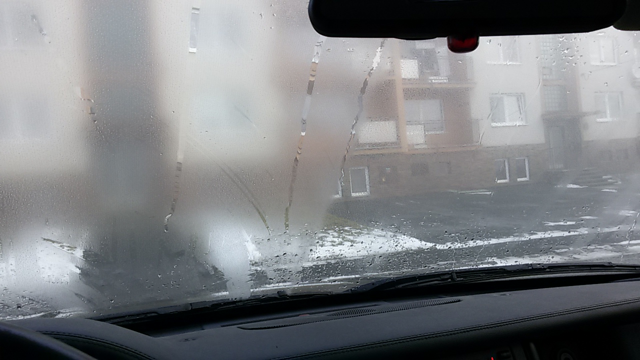

Změř pod tapecem A sloupku na těch konektorech ke sklu jestli tam jde napájeni. Pokud ho naměříš tak máš KO okno.

libovka píše: 04 úno 2017 16:36 Změř pod tapecem A sloupku na těch konektorech ke sklu jestli tam jde napájeni. Pokud ho naměříš tak máš KO okno.

Me to hřeje jen cca 5 . min a vypne se . Mám na okně pár oderek od kamínků .a hřeje pouze půl okna a u spolujezdce. U řidiče jen tak trochugregori píše: 04 úno 2017 14:49 K tomu výhřevu předního skla - zkontroloval jsem pojistky, našel i relé - cvaká, tak předpokládám, že funguje, jinak jsem je neměřil. Dokonce jsem v pravém A sloupku objevil i kabely ke sklu, vše také zapojené. Nevíte, kde by mohl být ještě problém? Není třeba nějaké speciální kombinace zapnuté ventilace? Nefunguje mě nai vyhřívaný volant, při zapnutí jen problikne kontrolka na volantu a hned zhasne

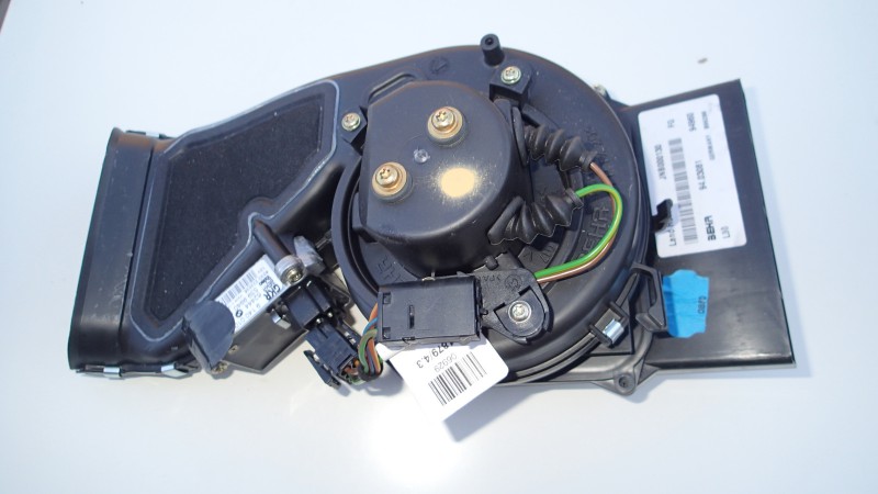

Ve středové konzole mě něco bzučí. Nejdříve jsem si myslel, že v tom má prsty odpor - ježek. Ten jsem dnes vyměnit, ale stále bzukot.
Tak jsem rozdělal středovou konzoli a zvuk vydává asi vyběhaný ventilátorek u průduchů na ovladači topení. Jde vůbec vyměnit? Případně nemáte někdo odkaz na eshop?
Díky, M.
Díky, M.
- Lukasino
- Příspěvky: 4016
- tel.: 6034sedmsedm854
- auto: LR
- Bydliště: Kutná Hora
Re: RR L322 - koupě, servisní intervaly, opravy, úpravy
Nejsem si jistý na co se ptáš
V palubce je těleso topení, pro které je ten rezistor co jsi měnil. Ale to je čistě pro těleso topení a ventilátor uvnitř.
Potom je ve středové konzoli druhý menší ventilátor, s vlastním rezistorem, který se ovládá samostatně ovladači vzadu pro zadní sedadla.
Oboje jde určitě vyměnit, ventilátor v palubce ale znamená rozebrat totálně celou palubku. Na ventilátor ve středové konzoli stačí jí demontovat.
Ventilátor ve středové konzoli vypadá takhle. Ale možná by bylo jednodušší ho prostě vypnout

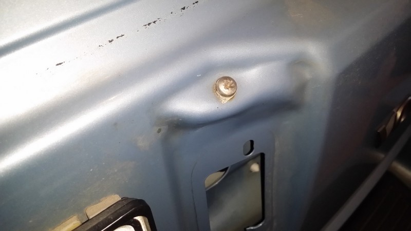

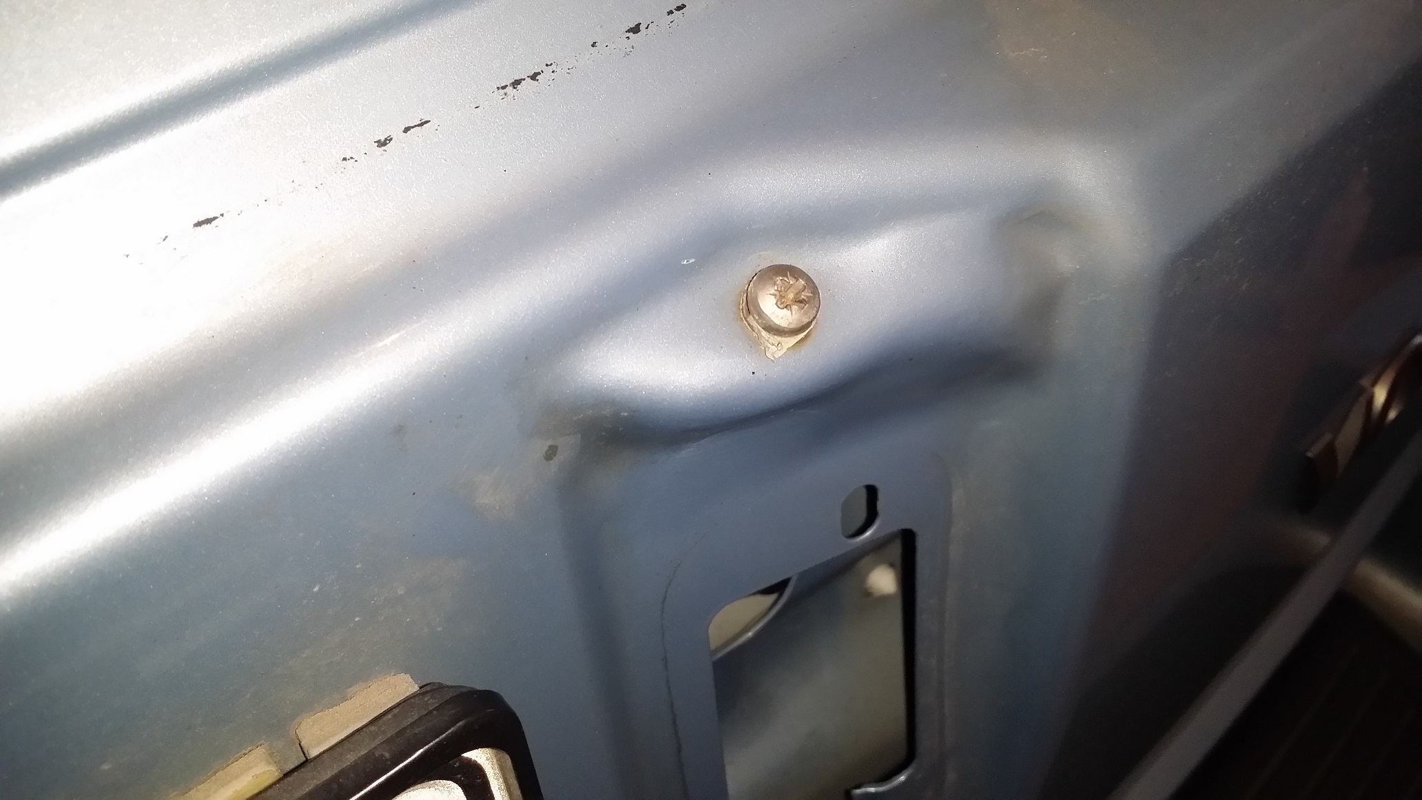

Mám prosbičku pro zkušenější, poradíte jak demontovat šroub od zadního couvacího světla?
Protáčí se, zezadu nasahám nějakou plastovou vložku, nebo něco podobného, ale rukou jí neudržím a ničím jiným se tam nedostanu.
Zkusil jsem rozebrat spodní tailgate z anglána jestli tam není přístup zevnitř a není. Mimochodem pro zajímavost angličan byl jen o rok starší, ale už to má řešené inteligentněji.
Moc díky za info
L.
Moc díky za info
L.
- libovka
- Příspěvky: 2000
- Registrován: 14 lis 2009 19:21
- tel.: Jabko
- auto: RR L322
- Bydliště: praha-západ
Vem obyčejnou trafopájku a letovacím očkě šroubek pořadně ohřej. Pak ho kleštěma vytáhni.
